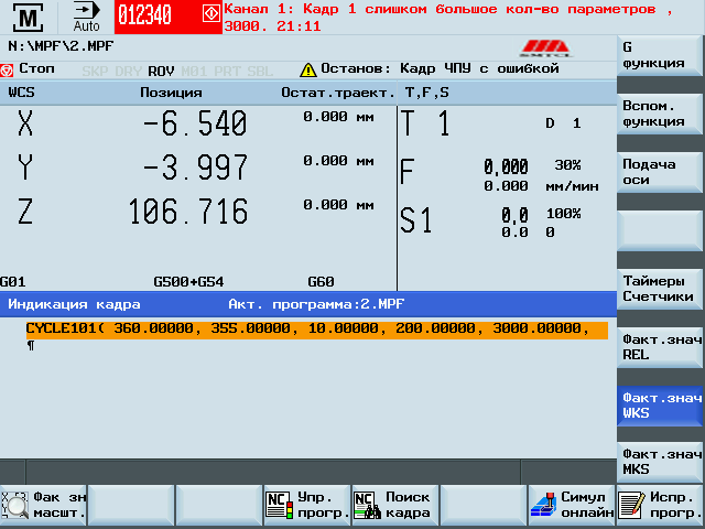

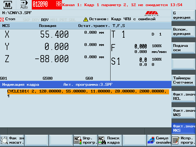

При выполнении цикла вылазит ошибка. Что то не то с передачей данных из меню :thinking:
СКРиН ОШИБКИ.png (14682 просмотра) <a class='original' href='./download/file.php?id=180008&mode=view' target=_blank>Загрузить оригинал (23.57 КБ)</a>

Соответственно вопрос к STRING[6]. Мне кажется, что такие переменные должны передаваться в кавычках.
Это во первых

Так примерно и выглядит когда в АВТО, только еще куча нулей после запятой. На скрине выше видно. Нажимаю Старт и ошибка.
Lexxa писал(а):Соответственно вопрос к STRING[6]. Мне кажется, что такие переменные должны передаваться в кавычках.
Это первый вариант цикла был. Там было в кавычках, потом пробовал STRING[6], а потом все переменные переделал на Real. В самом цикле эта переменная не используется пока что.

Ты заявляешь, что переменная TYPE у тебя типа REAL, которые как я понимаю вываливается в виде списка, который можно щёлкать кнопкой селект.
Короче. В шапке цикла параметр TYPE исправь на INT. В sc.com параметр TYPE тоже исправь на INT
([b]I[/b]/*1 2 3/0/$83020)[TYPE]/B CN101
Ну и в теле CYCLE101.SPF посмотри, что и как ты обрабатываешь с переменной TYPE.

Стойка ругается на 2 и 12 параметр. Чего то там не ожидается :hehehe:

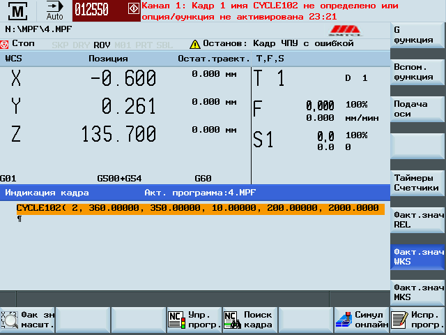

Короче твой цикл почти рабочий, малость подправил - у тебя для переменной P_SPEEDZ не указан был тип.
Ну и детские ошибочки типа дефолтное значение переменной вываливается за диапазон значений.
Добавил цикл102 - тоже самое, но как ты и хотел с вариантами TYPE.

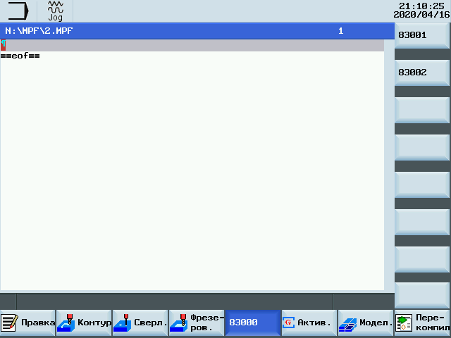

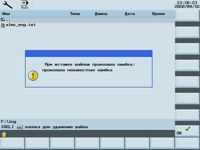

Попробовал. Непашит :roll:
Скопировал sc.com, cov.com, CYCLE101.SPF куды надо. HMI перезагрузился.
808scr2.png (14517 просмотров) <a class='original' href='./download/file.php?id=180082&mode=view' target=_blank>Загрузить оригинал (23.71 КБ)</a>
Вместо название кнопок, цифры. Это или кодировка или пробелы. На токарке все нормально. Это решаемо.
808scr1.png (14517 просмотров) <a class='original' href='./download/file.php?id=180081&mode=view' target=_blank>Загрузить оригинал (11.87 КБ)</a>

языковые файлы не забыл?
Попробуй цикл 102 (83002)
:bender:
Re: Измерительный цикл PROBE для Sinumerik 808d
Lexxa писал(а):языковые файлы не забыл?
Ты их правил?
Lexxa
Сообщения: 2693
Репутация: 319
Откуда: ryazan
Сообщение Lexxa »
Английский да.
Я сделал 102 цикл и для него sc и cov и almc_eng
:bender:
Lexxa писал(а):Я сделал 102 цикл и для него sc и cov
102 цикл тоже не пашит
808scr2.png (14486 просмотров) <a class='original' href='./download/file.php?id=180085&mode=view' target=_blank>Загрузить оригинал (24.26 КБ)</a>
Lexxa писал(а):almc_eng
При его копировании выдает такое. Это из-за кодировки. При сохранении нужен UTF-8
808scr1.png (14486 просмотров) <a class='original' href='./download/file.php?id=180084&mode=view' target=_blank>Загрузить оригинал (12.83 КБ)</a>
