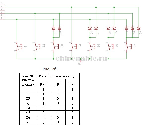

Fivist
Сообщения: 56
Зарегистрирован: 27 авг 2020, 16:40
Репутация: 5
Настоящее имя: Виталий
Re: Что я еще не знал о LinuxCNC, что нам еще предстоит сделать
Сообщение Fivist »
Всем добра! если написал не в тему, то извиняюсь!
Вопрос собственно вот в чем, не могу сообразить как правильно настроить в ХАЛ вот такую клавиатуру
MUX4.jpg (4218 просмотров) <a class='original' href='./download/file.php?id=194024&mode=view' target=_blank>Загрузить оригинал (44.84 КБ)</a>
Мне как раз на 3 свободных входа надо повесить 6 кнопок. Может кто уже делал?
