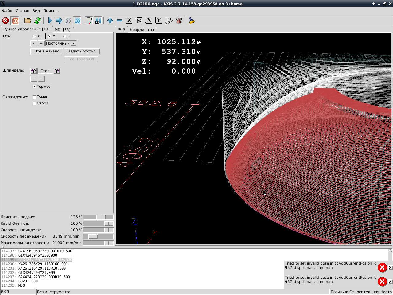

чем может быть вызвано такое сообщение?
1111.png (6514 просмотров) <a class='original' href='./download/file.php?id=182631&mode=view' target=_blank>Загрузить оригинал (449.1 КБ)</a>
