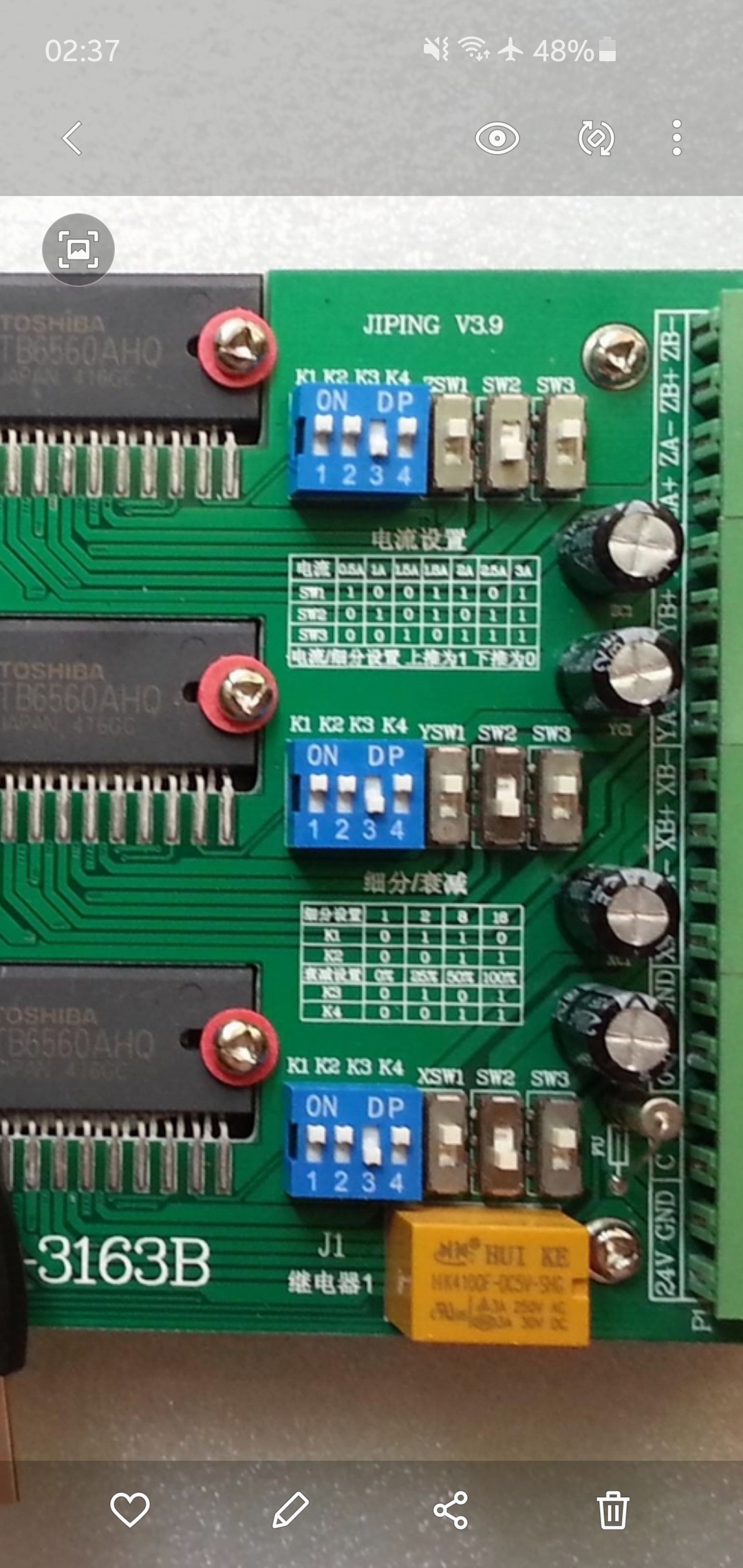

Видел тут мелькала моя плата JP-3163b
помогите подружить пожалуйста её с частотником
handi h100 ( мануал в файле ) программа сnc usb controller
подключил 2 провода на плату С и NO те которые около входа 24в подтянул их к частотнику на GND и X1
на частотнике переключал f001 на 1 и 2
f044 переключал на 1
в итоге никакой реакции на кнопку шпинделя (в верхнем тул баре) CNC USB CONTROLLER
что я не так делаю.
в настройках снс юсб контроллер ставил во вкладке тулл канал 1 2 и 3, какая то релешка щелкала только на 3ем тихонько
мб там джамперы нужно переключить
вот что еще нашел но не понял https://hackaday.io/project/2439-dc-mot ... schematics

Сообщения: 3310
Re: Управление контроллером MK1 и MK2 (planet-cnc)
С джамперами поаккуратней - некоторые дают 5В на выход (может частотнику поплохеть). Вам тестером надо найти на плате выходы реле ("сухие"- без питания 5В) которые замыкаются при включении шпинделя иконкой программы, а в частотнике найти и выставить в менюшках, чтобы шпиндель запускался при замыкании двух управляющих контактов частотника.

xvovanx писал(а):С джамперами поаккуратней - некоторые дают 5В на выход. Вам тестером надо найти на плате выходы реле ("сухие"- без питания 5В) которые замыкаются при включении шпинделя иконкой программы, а в частотнике найти и выставить в менюшках, чтобы шпиндель запускался при замыкании двух управляющих контактов частотника.
В частотнике нашел пункты меню f001 изменение управления с панели, ставил. Еще пунк f044 (как я понял отвечает за назначение x1 )на команду run. Но команда стоп там отдельным выведена.
________
Подскажите где искать мультиметром. Потому что вариантов не много. Потому что осталось 4 пина . Где 2 не распаянно( 0 и 10в)
Пины для драйвера A (4 оси) и не распаянный вход для контроллера :thinking: пальцем держу те которые уже подцепил
15866330515267674222093092209694.jpg (6286 просмотров) <a class='original' href='./download/file.php?id=179917&mode=view' target=_blank>Загрузить оригинал (4.62 МБ)</a>
1586633201333110424906434615629.jpg (6286 просмотров) <a class='original' href='./download/file.php?id=179918&mode=view' target=_blank>Загрузить оригинал (3.83 МБ)</a>
Сообщения: 3310
Caxap писал(а):Подскажите где искать мультиметром. Потому что вариантов не много
На шпиндель это будут выходы желтого реле (которое щелкает при нажатии иконки). Еще момент - во многих частотниках при переназначении включения контактами, ручной пуск на панели отключается и не работает и наоборот при работающей мануальной кнопке на панели частотника, контакты на включение не работают. Либо оттуда, либо оттуда запуск получаем.

xvovanx писал(а):С джамперами поаккуратней - некоторые дают 5В на выход (может частотнику поплохеть). Вам тестером надо найти на плате выходы реле ("сухие"- без питания 5В) которые замыкаются при включении шпинделя иконкой программы, а в частотнике найти и выставить в менюшках, чтобы шпиндель запускался при замыкании двух управляющих контактов частотника.
Там на других фото (из интернета) стоит маркировка j1 около реле как раз
Ктонибудь сможет по джамперам подсказать или перевести на язык для недалеких в построении радиотехники по ссылке выше в моем сообщении?

Сообщения: 3310
Caxap писал(а):по джамперам подсказать или перевести
Все это проверяется методом замера на выходах, т.к. у китайцев описание тоже еще то.
Мои мысли по ждамперам из описания по ссылке: JP1-на выходах управления (шпиндель, туман, охлаждение) будет либо 5В, либо нет. JP2-контакты реле управления либо открыты, либо закрыты. JP3-аналоговое управление частотником шпинделя, появляется 10В. JP4- ручное управление включением шпинделя.
Как и писал выше, для надежности берем тестер и проверяем, что каждый джампер делает.
