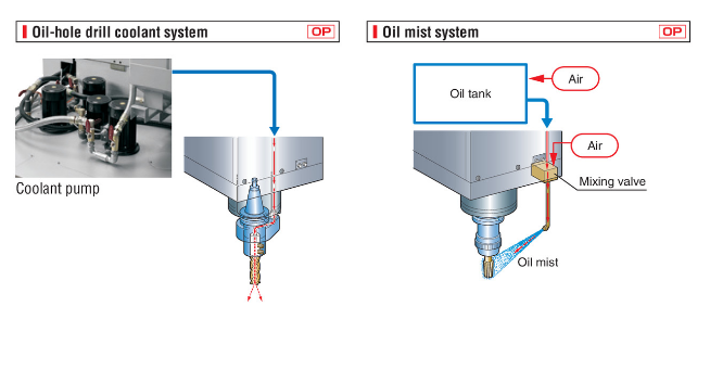

Re: Под кодовым именем "Бобр2"
MGG писал(а):ибо сож идет через шпиндель
Даже когда работа без СОЖ? :)
СОЖ там подаётся ниже нижних подшипников:
Снимок экрана от 2020-04-14 16-24-14.png (6235 просмотров) <a class='original' href='./download/file.php?id=180001&mode=view' target=_blank>Загрузить оригинал (89.49 КБ)</a>
И вообще, есть сайт производителя - вот идите туда и спорьте с ним. :)
Сообщение MGG »
Так я на нем и смотрел :))) Эти две картинки про то как подается охлаждение на инструмент. Сквозь шпиндель нет, типо берите оправку спец и будет вам счастье.
Я про то, что вся система подачи СОЖ идет через шпиндель или контур шпинделя. И выше каких то оборотов долго без нее работать нельзя. Это не ноу хау, это довольно распространенная тема на современных станках.
