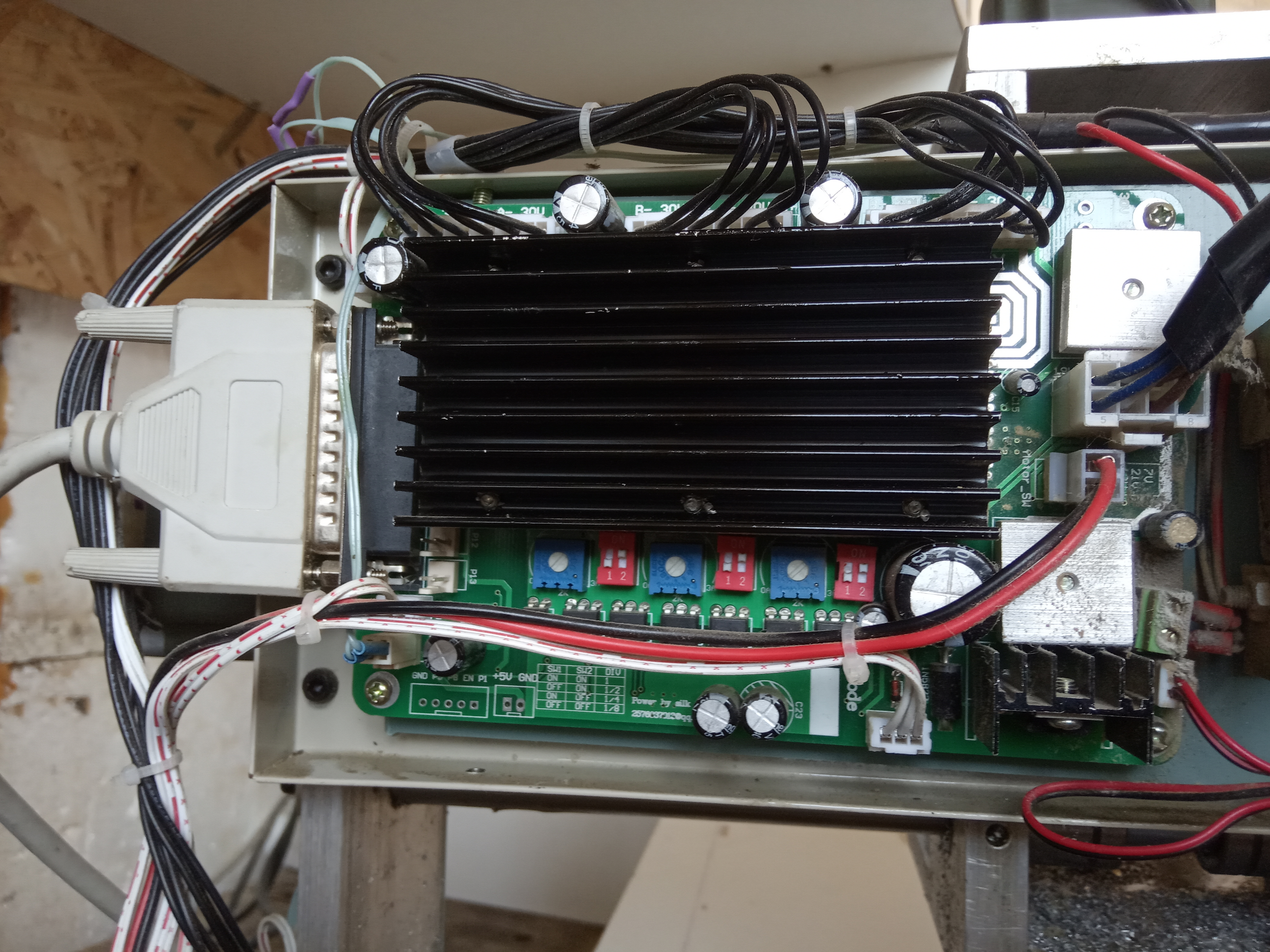

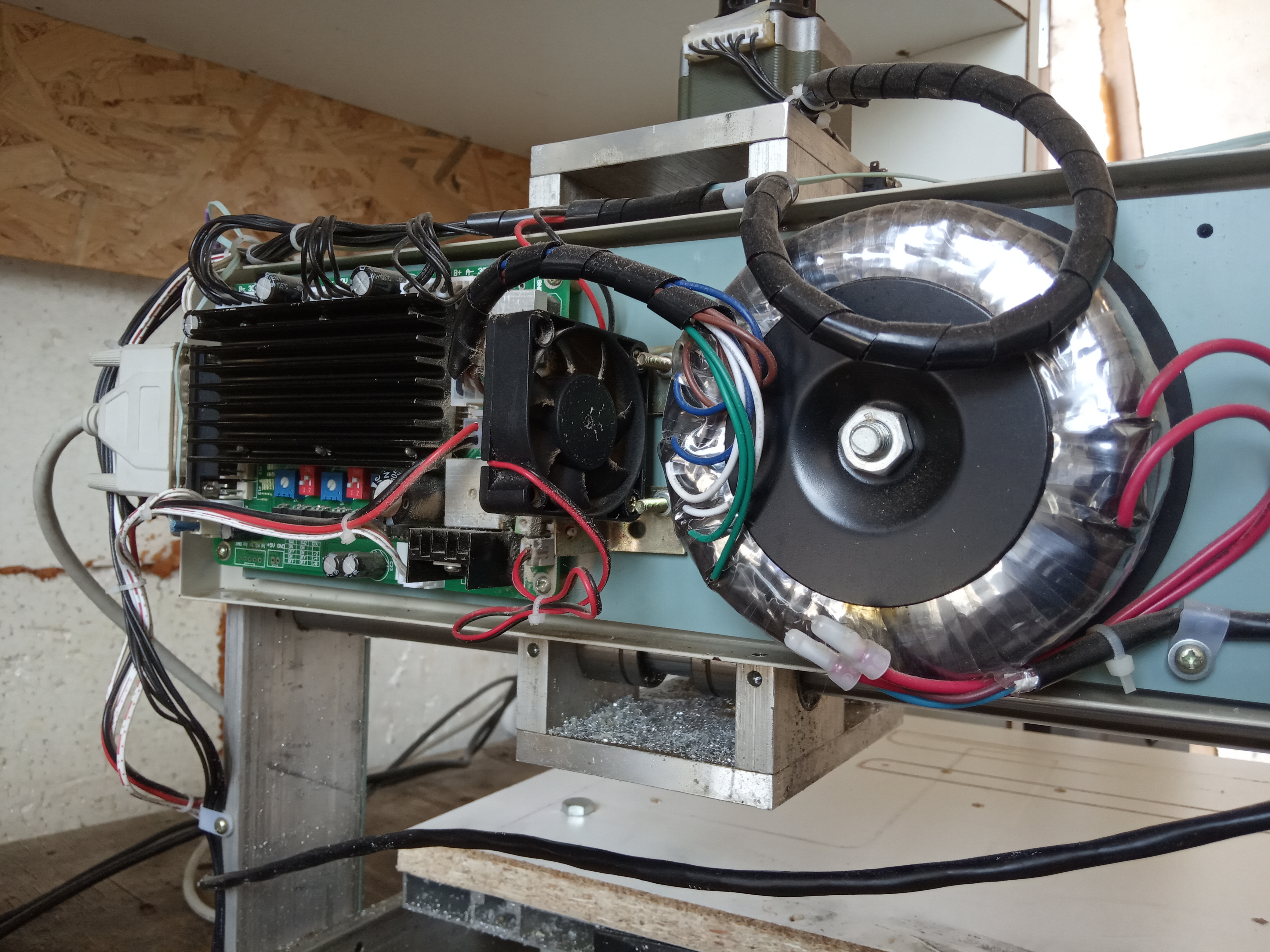

Коллеги, кто-нибудь узнает вот этот блок управления? Можно ли подключить четвертую ось к нему?
IMG_20200409_144709.jpg (2508 просмотров) <a class='original' href='./download/file.php?id=179938&mode=view' target=_blank>Загрузить оригинал (3.86 МБ)</a>
IMG_20200409_144717.jpg (2508 просмотров) <a class='original' href='./download/file.php?id=179939&mode=view' target=_blank>Загрузить оригинал (3.82 МБ)</a>
Через внешний драйвер, хватит-ли тока на встроенном БП? Или под этим радиатором предусмотрено место для четвёртой микросхемы?

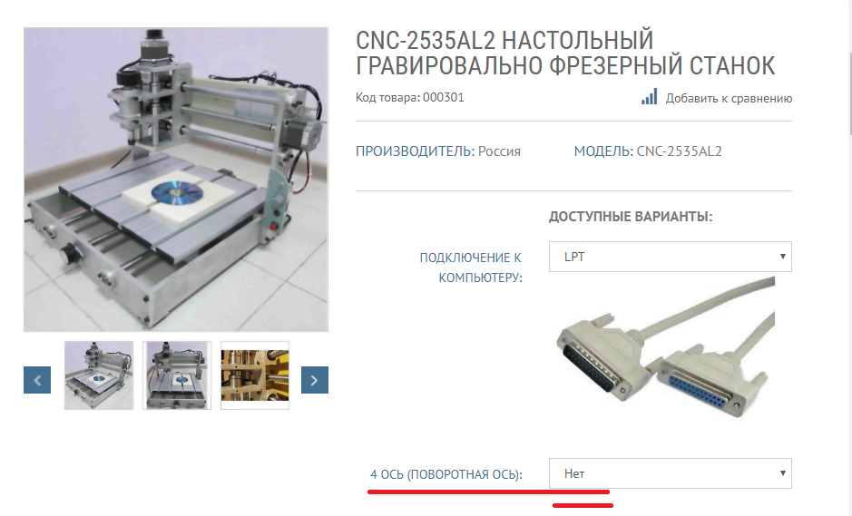

Станок https://cncmodelist.ru/stanki-s-chpu-na ... 35al2.html

foundsecret писал(а):Можно ли подключить четвертую ось к нему?
По вашей же ссылке видно, что нет.
foundsecret писал(а):Или под этим радиатором предусмотрено место для четвёртой микросхемы?
Видно же по плате, что и крутилки и переключатели шага кратны трем, и три чипа драйвера под радиатором, соответственно только 3 оси.

xvovanx писал(а):По вашей же ссылке видно, что нет..
Продавец предлагает четвёртую ось как опцию. Вот и интересно, как её подключать.
Если отдельный драйвер, как понять, хватит ли тока БП?

foundsecret писал(а):Продавец предлагает четвёртую ось как опцию. Вот и интересно, как её подключать.
Вместо одной из осей.
