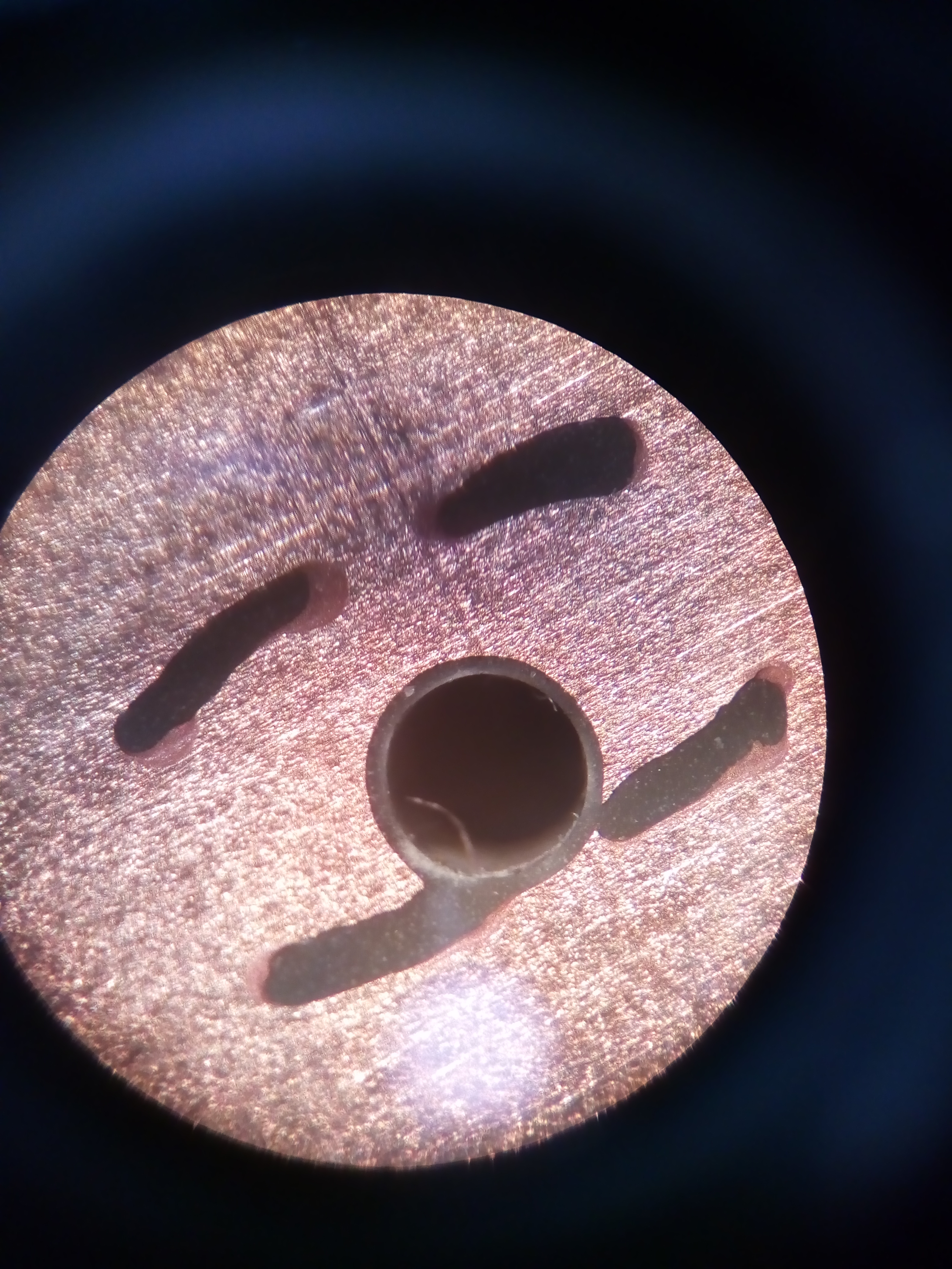

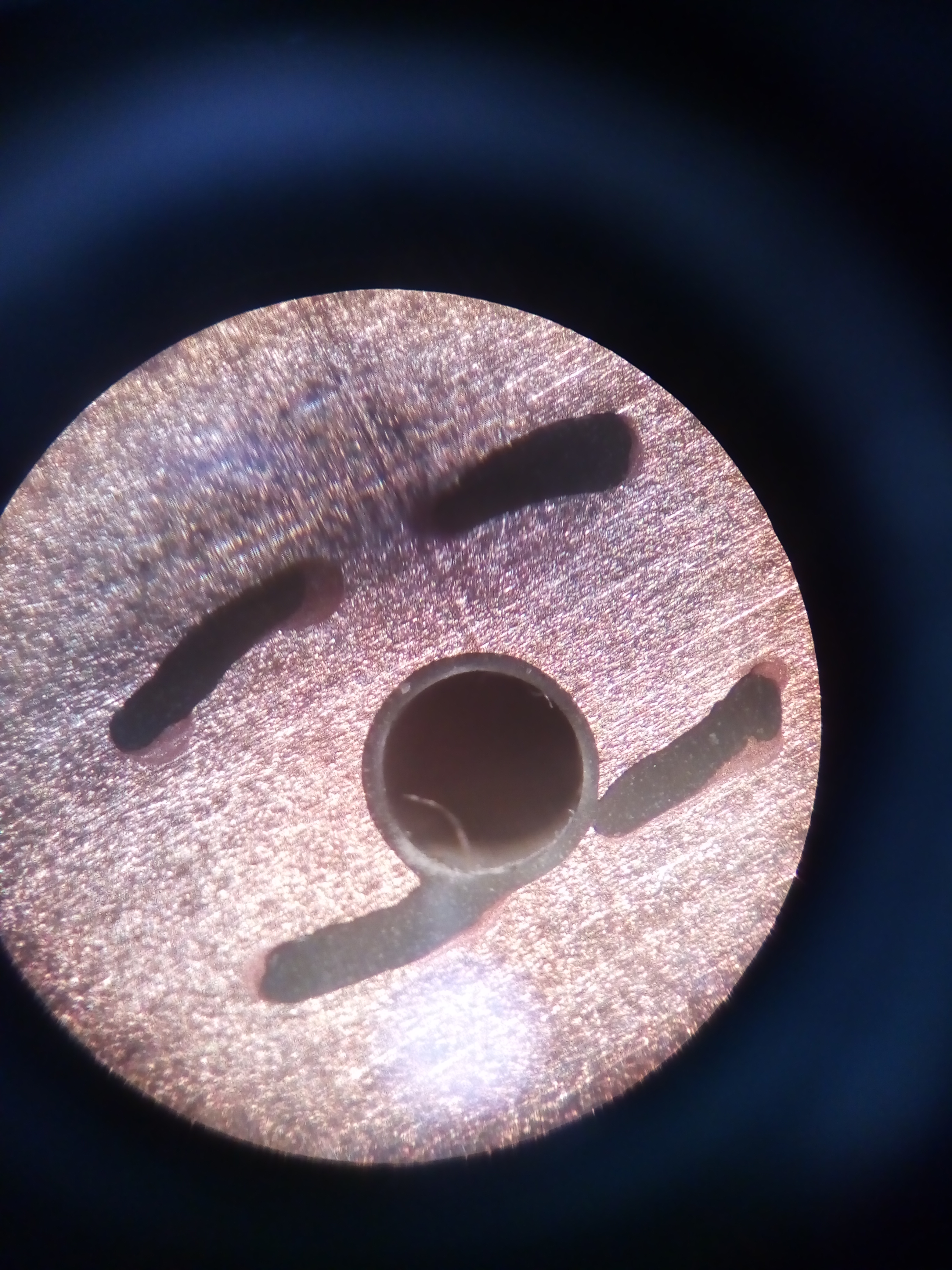

Всем огромное здравствуйте. Здоровья и процветания. Огромное уважение создателю этой замечательной программы, и да не уменьшится его желание в совершенстве и увеличении версии программы.
Вставлю и свои пять копеек в совершенстве создания печатных плат. Сидя в заточении (карантина, самоизоляции) решил допилить давнюю задумку по царап методу печатных плат. принцип простой зачищаю плату, покрываю ее из балончика нитрокраской, располагаю на станке, вставляю в станок подпружинную фрезу 0,1, запускаю программу в работу и ... Результат можно посмотреть на видео: [youtube] https://youtu.be/MRhCMA61EVU [/youtube] . С первого раза вполне удовлетворительные результаты. Есть некоторые недоработки но они устранимы с помощью допила до совершенства. Меня вполне устроило качество. Несомненые плюсы: полный пофиг на карту высот, не портится фреза так-как не касается текстолита, если что пошло не так есть пара раз все повторить, скорость высокая, почти отсутствие пыли и т.д.
Я думаю у данного метода очень большие перспективы. [youtube] https://youtu.be/PavtHfxsDHM [/youtube]

soker писал(а):вставляю в станок подпружинную фрезу 0,1, запускаю программу в работу и ...
Привет!
Интересный способ, хоть я его где-то и видел уже.
А что за фреза? Я видел такую работу по краске с помощью ювелирного тупоугольного гравера.
А фото платы в хорошем качестве и с чем-нить масштабирующим можно?

Вот:
IMG_20200405_130444.jpg (3390 просмотров) <a class='original' href='./download/file.php?id=179695&mode=view' target=_blank>Загрузить оригинал (2.43 МБ)</a>
IMG_20200405_143523.jpg (3390 просмотров) <a class='original' href='./download/file.php?id=179696&mode=view' target=_blank>Загрузить оригинал (2.97 МБ)</a>
IMG_20200405_182137.jpg (3390 просмотров) <a class='original' href='./download/file.php?id=179697&mode=view' target=_blank>Загрузить оригинал (2.71 МБ)</a>
IMG_20200405_182143.jpg (3390 просмотров) <a class='original' href='./download/file.php?id=179698&mode=view' target=_blank>Загрузить оригинал (2.7 МБ)</a>
IMG_20200405_182146.jpg (3390 просмотров) <a class='original' href='./download/file.php?id=179699&mode=view' target=_blank>Загрузить оригинал (2.84 МБ)</a>
IMG_20200405_182701.jpg (3390 просмотров) <a class='original' href='./download/file.php?id=179700&mode=view' target=_blank>Загрузить оригинал (2.4 МБ)</a>
IMG_20200405_182851.jpg (3390 просмотров) <a class='original' href='./download/file.php?id=179701&mode=view' target=_blank>Загрузить оригинал (3.01 МБ)</a>
IMG_20200405_182856.jpg (3390 просмотров) <a class='original' href='./download/file.php?id=179702&mode=view' target=_blank>Загрузить оригинал (2.88 МБ)</a>
IMG_20200405_183020.jpg (3390 просмотров) <a class='original' href='./download/file.php?id=179703&mode=view' target=_blank>Загрузить оригинал (2.19 МБ)</a>
позже выложу еще.

Фреза стандартная 0,1 20гр. Могу выложить чертеж.
IMG_20200405_135722.jpg (3387 просмотров) <a class='original' href='./download/file.php?id=179704&mode=view' target=_blank>Загрузить оригинал (2.29 МБ)</a>
IMG_20200405_135800.jpg (3387 просмотров) <a class='original' href='./download/file.php?id=179705&mode=view' target=_blank>Загрузить оригинал (2.09 МБ)</a>
IMG_20200405_135809.jpg (3387 просмотров) <a class='original' href='./download/file.php?id=179706&mode=view' target=_blank>Загрузить оригинал (2.34 МБ)</a>

На столике разметка каждый квадратик 10Х10 мм.

Самая тонкая дорожка 0,6мм но можно и тоньше. я так думаю 0.2 или даже пробовать 0.1. Травится отлично. Когда снимается лак то и окисел снимается. Поэтому и травится на ура.
