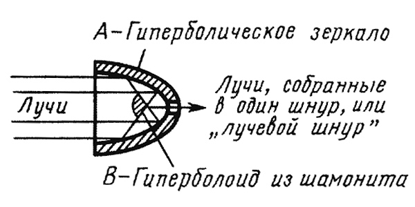

voverrr писал(а): И вот мне пришла в голову мысль: а что если в качестве источника использовать какой-то светодиод большой мощности, ну типа вот этих кластеров?
и собирать с него свет более качественной линзой?...
Не, неправильно. Тут надо использовать не линзы, а зеркала, принцип описал ещё Алексей Толстой в 1927 году в споей книжке про инженера Гарина. :)
Chamonit.jpg (7996 просмотров) <a class='original' href='./download/file.php?id=179250&mode=view' target=_blank>Загрузить оригинал (67.45 КБ)</a>
Re: Возможно ли самому сделать лазерную голову из светодиода
sadam писал(а):Да особо ничем, главное оптическая система. Поищите в Гугле фотки разломаных источников на 500Вт.
Внешность обманчива :)

Тенгель писал(а):не линзы, а зеркала
да, только почему-то никогда никто не указывает, что зеркало на этой картинке в форме параболоида, а никак не гиперболоида.
