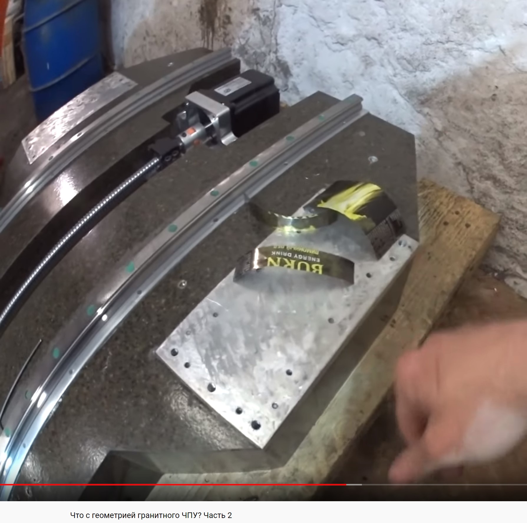

а вот и подкладочки :hehehe:
Аннотация 2020-03-29 140606.jpg (2777 просмотров) <a class='original' href='./download/file.php?id=179194&mode=view' target=_blank>Загрузить оригинал (319.12 КБ)</a>

hmnijp писал(а):а вот и подкладочки :hehehe:
Хорошее видео, советую посмотреть вторую часть. Рукастые парни, надеюсь всё поправят и доведут до ума.
Приятно, что производители станка сказали - не надо ничего скрывать, ставьте всё видео как есть, будем учиться - поправлять - улучшать. Это большой и жирный плюс. Не надо вранья! Пускай будет как есть.
Конечно же, нужно указать допуски в паспорте к станку, чтобы потом не было претензий... всё-таки это станок не прецизионный, а продвинутый хобби с претензией...
Добавлю: чтобы я посоветовал...
установить допуски на плоскости реальные которые могут добиться на их стандартном оборудовании и с их возможностями и продавать так как есть.
И второй вариант, например тонкая доводка к от ростовских пачанов за определенную стоимость с паспортом - чего смогли добиться с замерами от этой станины. И это за отдельную стоимость... то есть тюнинг-ателье от от ростовских пачанов:))

Hugo писал(а):установить допуски на плоскости реальные которые могут добиться на их стандартном оборудовании и с их возможностями
Вспоминаются микронные лимбы на расточном)))

Lafayette писал(а):Вспоминаются микронные лимбы на расточном)))
А мне контекст их демонстрации. Но ладно, раз Юрий советует делать, как попало, а потом отдавать поправлять, то так тому и быть. Только пальцы обратно загнуть.
Я как попало не советовал делать, я сказал, что если они не могут сделать лучше - пускай на тонкую доводку отдают кому-то другому, но соответственно цена будет выше... если кто-то будет доводить и шабрить - это ручной труд и не самый приятный...
ну да, нашабрить разницу толщиной в пивную банку дороговастенько будет :hehehe:
