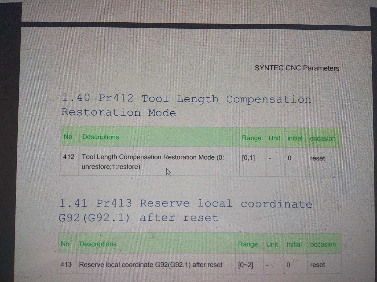

может быть что в стойке отключили g43?
это же этот параметр? (12012 просмотров) <a class='original' href='./download/file.php?id=179003&mode=view' target=_blank>Загрузить оригинал (223.8 КБ)</a>
