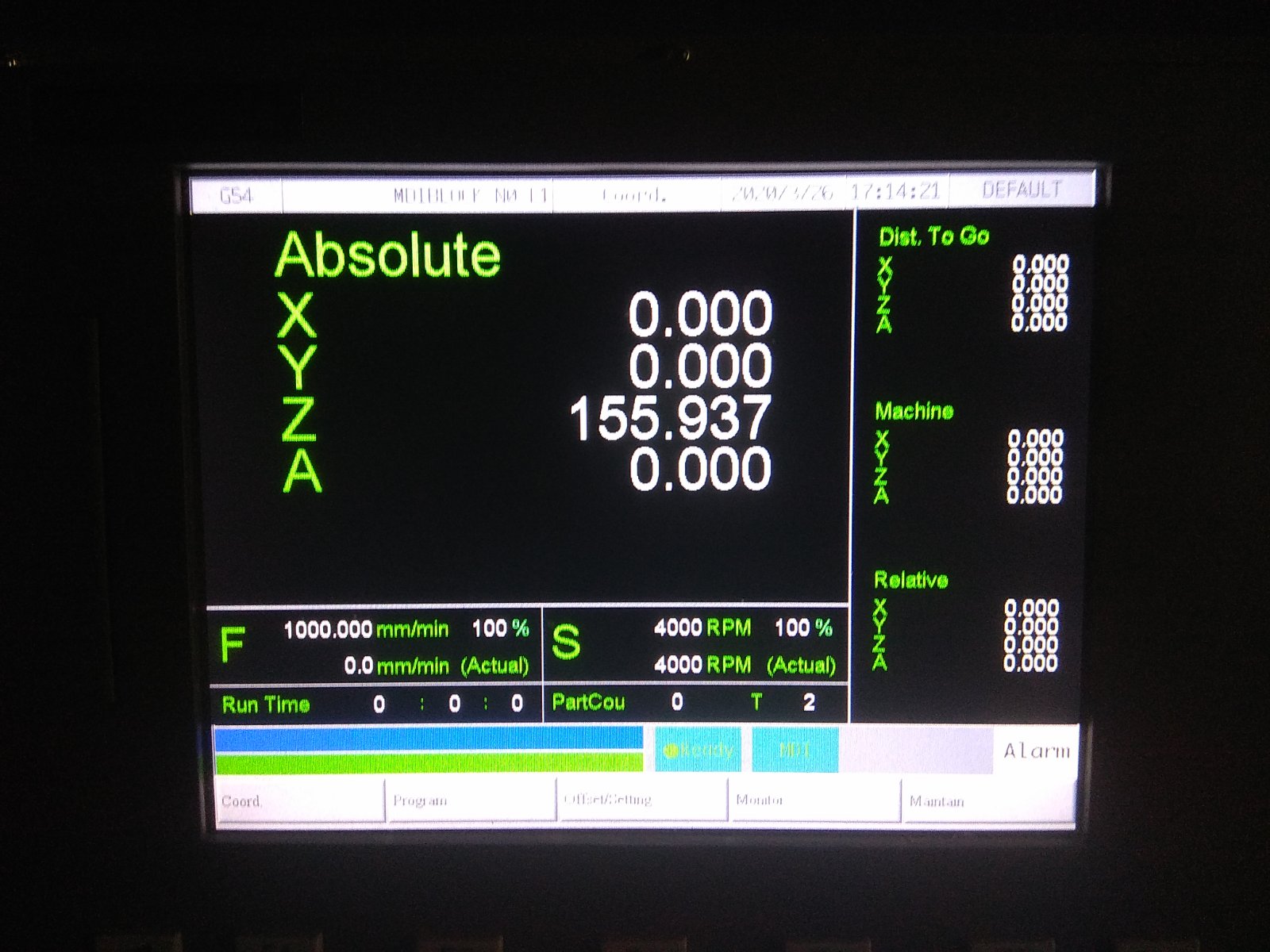

Solid174
Сообщения: 22
Зарегистрирован: 18 ноя 2019, 07:58
Откуда: г. Магнитогорск
Re: Syntec 6MD автосмена и датчик длины инструмента.
Сообщение Solid174 »
Туплю
до g43 h2 (12007 просмотров) <a class='original' href='./download/file.php?id=179004&mode=view' target=_blank>Загрузить оригинал (224.51 КБ)</a>
до g43 h2
до g43 h2 (12007 просмотров) <a class='original' href='./download/file.php?id=179005&mode=view' target=_blank>Загрузить оригинал (230.39 КБ)</a>
до g43 h2
после (12007 просмотров) <a class='original' href='./download/file.php?id=179006&mode=view' target=_blank>Загрузить оригинал (246.24 КБ)</a>
после
mihams
Сообщения: 41
Зарегистрирован: 06 май 2015, 11:51
Репутация: 8
Сообщение mihams »
ну так коррекция включилась... и правильно...
значит все должно работать

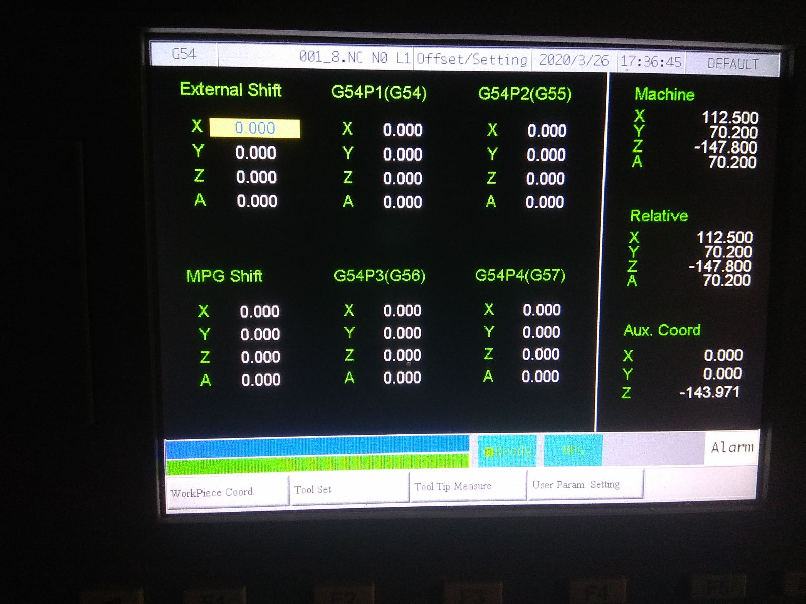

Solid174
Сообщения: 22
пока ничего не менял вот опустил фрезу на стол.
111.jpg (12002 просмотра) <a class='original' href='./download/file.php?id=179007&mode=view' target=_blank>Загрузить оригинал (242.86 КБ)</a>
222.jpg (12002 просмотра) <a class='original' href='./download/file.php?id=179008&mode=view' target=_blank>Загрузить оригинал (213.85 КБ)</a>

сейчас нужно в G54 Z вбить?
mihams
Сообщения: 41
Репутация: 8
Сообщение mihams »
не...
самый простой вариант.
в экстернал 8,137
абсолютные должны стать 0
в G54 Z толщину детали (если программа от верха написана)
и по идее все должно работать.
завтра расскажу как скорректировать калибратор, чтоб инструмент при включенном корректоре 0 был от стола

Solid174
Сообщения: 22
mihams писал(а):не...
в экстернал 8,137
я офф на сегодня
ПОЛУЧИЛОСЬ!!!!

что бы привязать к определенной поверхности, например к столу, нужно откалиброванный инструмент подогнать к поверхности и в
Offset -> Tool Tip Measure
нажать F3
после этого перекалибровать весь инструмент
обычно привязываются к поверхности стола и в G54 вводят толщину детали. так всем проще и понятней.

Solid174
Сообщения: 22
Я так понял это параметр Delta Z выставился.
Супер, теперь я могу менять оправки в магазине, перемерять и отностительно стола запускать фрезеровки. Это все что мне нужно было добиться! Спасибище огромное!!!!
