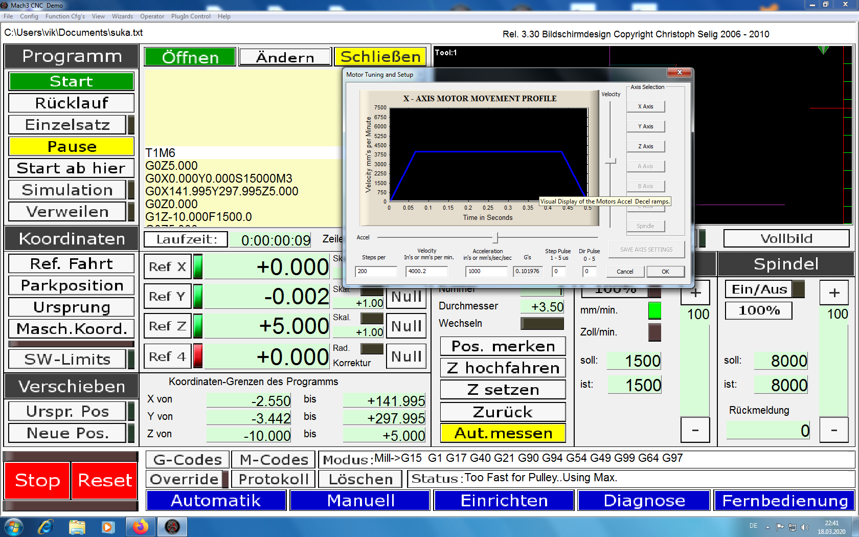

Всем доброго времени суток, в чпу новичок, изучаю софт Mach3, подскажите пожалуйста почему мне постоянно пишет одно и то же время обработки (и это только на сверление, фрезерование нормально просчитывает).
Сделал для примера уп в арткам (простое сверление отверстия) материал дерево 10 мм сверло 8 мм за один проход подача 1000 мм/м, врезание 500 мм/м, сделал симуляцию пишет 2-41 (что-то много для 1 отверстия), увеличиваю подачу до 3000 и врезание до 1500, опять те же 2-41, не уменьшается время обработки. Может что с матчем, почему такое происходит не подскажете.
сверление 8 мм, подача 1000 врезание 500
T1M6
G0Z5.000
G0X0.000Y0.000S15000M3
G0X141.995Y297.995Z5.000
G0Z0.000
G1Z-10.000F500.0
G0Z5.000
G0X0.000Y0.000
G0Z5.000
G0X0Y0
M30

Mamont
Сообщения: 1667
Репутация: 391
Настоящее имя: Виталий
Откуда: РБ Минск
Re: Расчет времени фрезерования в Mach3
Сообщение Mamont »
1. Исходная позиция в рабочих координатах.
2. Что выбрано мм или дюймы
3. Максимальная скорость перемещения осей.
4. Коэффицинт коррекции подачи.
5. Неучтенный макрос смены инструмена в первой строке

vitzin
Сообщения: 323
Репутация: 56
Настоящее имя: viktor vizin
Сообщение vitzin »
Маторы настроил?если у тебя там стоит 100мм/мин,быстрее не поедет,
9 секунд у меня показывает, и координаты у тебая в конце программы почему
повтаряются,так было задуманно?,две строчьки лишние.

vitzin
Сообщения: 323
Репутация: 56
Сообщение vitzin »
что на кортинkе,то и стаит
200 шагов на мм,4000мм/мин,
посматри,может у тебя подача на пару процентов стоит,или свободное
перемищене тоже, в оригинальном скрене к сожелению непомню,где это.

Mamont
Сообщения: 1667
Репутация: 391
Откуда: РБ Минск
Сообщение Mamont »
заочно новичку объяснять, что с радио разговаривать.
лучше выложи файл настроек (mach3mill.xml)

Mamont
Сообщения: 1667
Репутация: 391
Откуда: РБ Минск
Сообщение Mamont »
у тебя скорость оси Y - 120мм/мин.
Скорость оси Y вообще не прописана в XML файле. Мач у меня выставил по дефолту 120мм/мин
пока она проедет из 0, 300 и обратно в 0, пройдут те самые ~3 минуты
и это без учета исходной позиции Y
veremin
Сообщения: 25
Зарегистрирован: 26 фев 2020, 18:59
Настоящее имя: Веремин
Сообщение veremin »
Спасибо, чем больше на этом форуме нахожусь, тем яснее информация о настройках. Действительно по Y была 120 мм/мин.
Вопрос решен.
