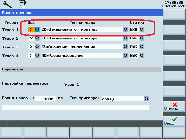

Re: Контроллеры myCNC
Bender писал(а):А ускорения какие по осям.? Без этого сравнивать не имеет смысла...
С Сименсом будет малость сложнее написать просто ускорение. Там кучка разных ускорений и jerk :)
Вес стола на фрезерном 500кг, ось Y таскает балку+ стол = 1000кг. Скорость холостых 5000мм/мин.
Примерно так, только чуток больше :hehehe:
01.png (4407 просмотров) <a class='original' href='./download/file.php?id=178630&mode=view' target=_blank>Загрузить оригинал (153.63 КБ)</a>
