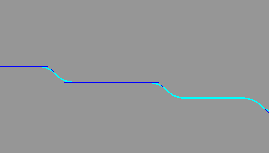

NCStudio v12 (Laser)
Конфиг с живого станка, прогоняю в режиме DryRun (только бошка не опускается), есть несколько параметров на точность следования.
1. Рисует ровный круг, отклонение 0.023 - 17 сек
2. Боль-мень пытается следовать траектории, отклонение 0.007 - 58 сек
P.S. с точность 0.001 - 1.38, с точность 0.01 - 37 сек.
P.S.2 станок 1500х3000, вес портала почти 200 кг, запускать на нём в живую не буду ))
Упрощение (17сек).png (4553 просмотра) <a class='original' href='./download/file.php?id=178619&mode=view' target=_blank>Загрузить оригинал (22.46 КБ)</a>
Без упрощения (58сек).png (4553 просмотра) <a class='original' href='./download/file.php?id=178620&mode=view' target=_blank>Загрузить оригинал (26.17 КБ)</a>

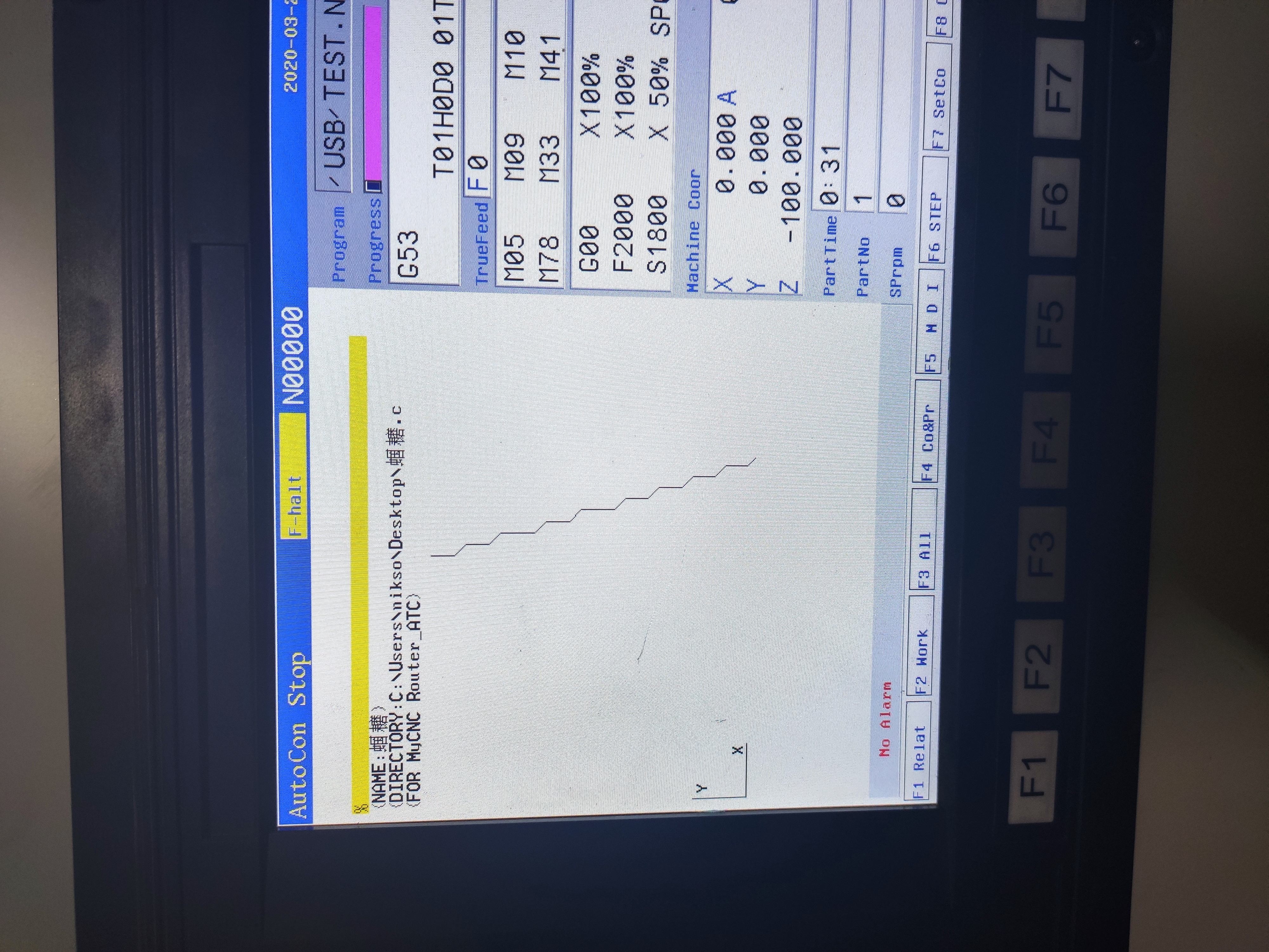

MGG писал(а):Китайская стойка, симуляция 12 сек
Брешет в данном случае китайская стойка - длина траектории реза (без холостых и прочего) 356мм ,подача 1000мм\мин ,итого в идеальном случае не меньше чем 21 секунда на резку должно быть и не менее 23 сек с холостыми перемещениями ..........
При включении визуализации в симуляции показала 21. Я правда вообще не воткну, зачем эта функция нужна (симуляция)

Сообщение MGG »
Во, с умел накрутить, вот так она прошла
IMG_20200320_145246.jpg (4720 просмотров) <a class='original' href='./download/file.php?id=178621&mode=view' target=_blank>Загрузить оригинал (6.5 МБ)</a>

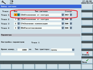

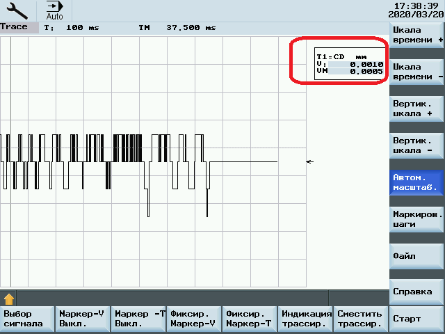

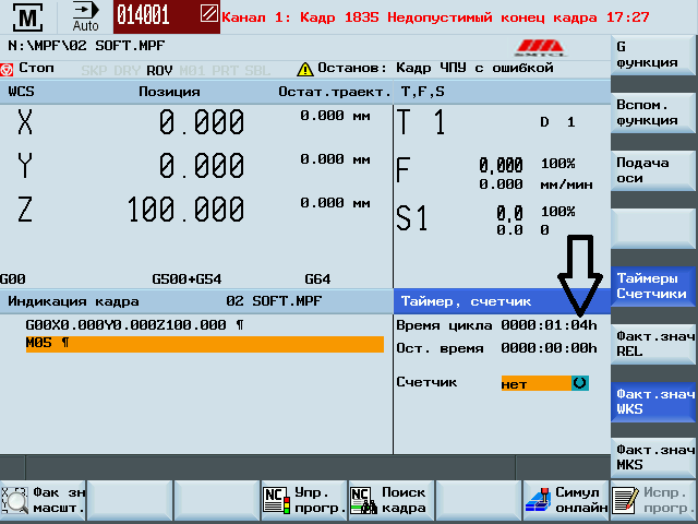

отклонение 0,02 0:55
Re: Контроллеры myCNC
vitzin писал(а):стойка сиеменс 840д,
подача 1000мм/мин,в углах тормазит до 250мм/мин,G64 активированно,симуляцыя 2 часа,программа идет
3 часа,вот такая петрушка.
niksooon писал(а):Эт что получается Сименс полный отстой раз окружнось Д-100 мм 3 часа режет?
Siemens 808D на реальном станке. Не симуляция.
Разгон/торможение трапеция(BRISK)+G64
BRISK.png (4698 просмотров) <a class='original' href='./download/file.php?id=178622&mode=view' target=_blank>Загрузить оригинал (22.64 КБ)</a>
S- разгон/торможение(SOFT)+G64
SOFt.png (4698 просмотров) <a class='original' href='./download/file.php?id=178623&mode=view' target=_blank>Загрузить оригинал (22.29 КБ)</a>
Други данные
Отклонение от контура.png (4698 просмотров) <a class='original' href='./download/file.php?id=178624&mode=view' target=_blank>Загрузить оригинал (13.1 КБ)</a>
Отклонение.png (4698 просмотров) <a class='original' href='./download/file.php?id=178625&mode=view' target=_blank>Загрузить оригинал (14.15 КБ)</a>
Рассогл.png (4698 просмотров) <a class='original' href='./download/file.php?id=178626&mode=view' target=_blank>Загрузить оригинал (21.02 КБ)</a>

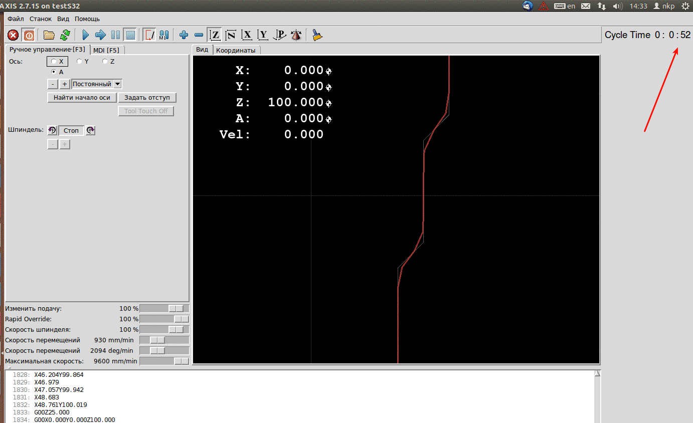

Сообщения: 8167
Репутация: 1589
Сообщение nkp »
niksooon писал(а):350 mm/s^2.............
ну если есть уже ускорение и допустимое отклонение - поставил такое же - 350 и 0.02
результат 52с
Выделение_162.png (4680 просмотров) <a class='original' href='./download/file.php?id=178628&mode=view' target=_blank>Загрузить оригинал (108.83 КБ)</a>
