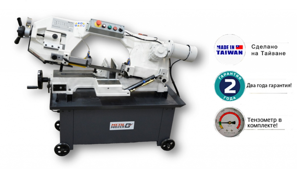

имеешь ввиду типа такого:
bsg-220_1.1024x1024w.jpg (7543 просмотра) <a class='original' href='./download/file.php?id=178535&mode=view' target=_blank>Загрузить оригинал (109.31 КБ)</a>
Я чет наоборот думал, казалось, этот поворотный узел слабое место....
Этот узел как раз не слабый
И поворотная пила более выгодна при угловых распилах длинномеров
Тело лежит на опорах , а крутитшь только пилу
Если пила с поворотными тисками, то при развороте надо двигать и подпорки, естесно надо больше места в округе пилы

nik1 писал(а):Этот узел как раз не слабый
во, хорошо, что спросил....
Спасибо, буду знать.
А ты какой пользуешься? что-то подобное у тебя?

У меня вроде как на картинке
Bsg 220

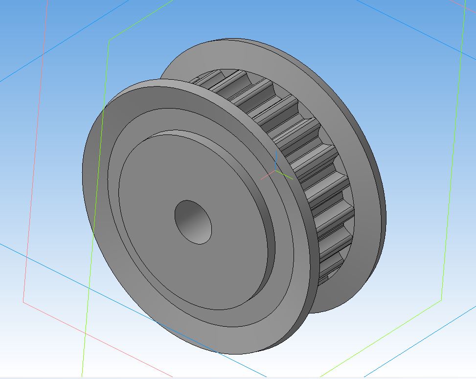

Приветствую! Нашел интересный сайт по продаже зубчатых ремней и шкивов. Имеется конфигуратор... После регистрации можно скачать 3d модель шкива или ремня...
https://us.misumi-ec.com/vona2/mech/M10 ... 002000000/
Ролик.JPG (7310 просмотров) <a class='original' href='./download/file.php?id=178592&mode=view' target=_blank>Загрузить оригинал (81.04 КБ)</a>
Может кому пригодится...
