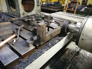

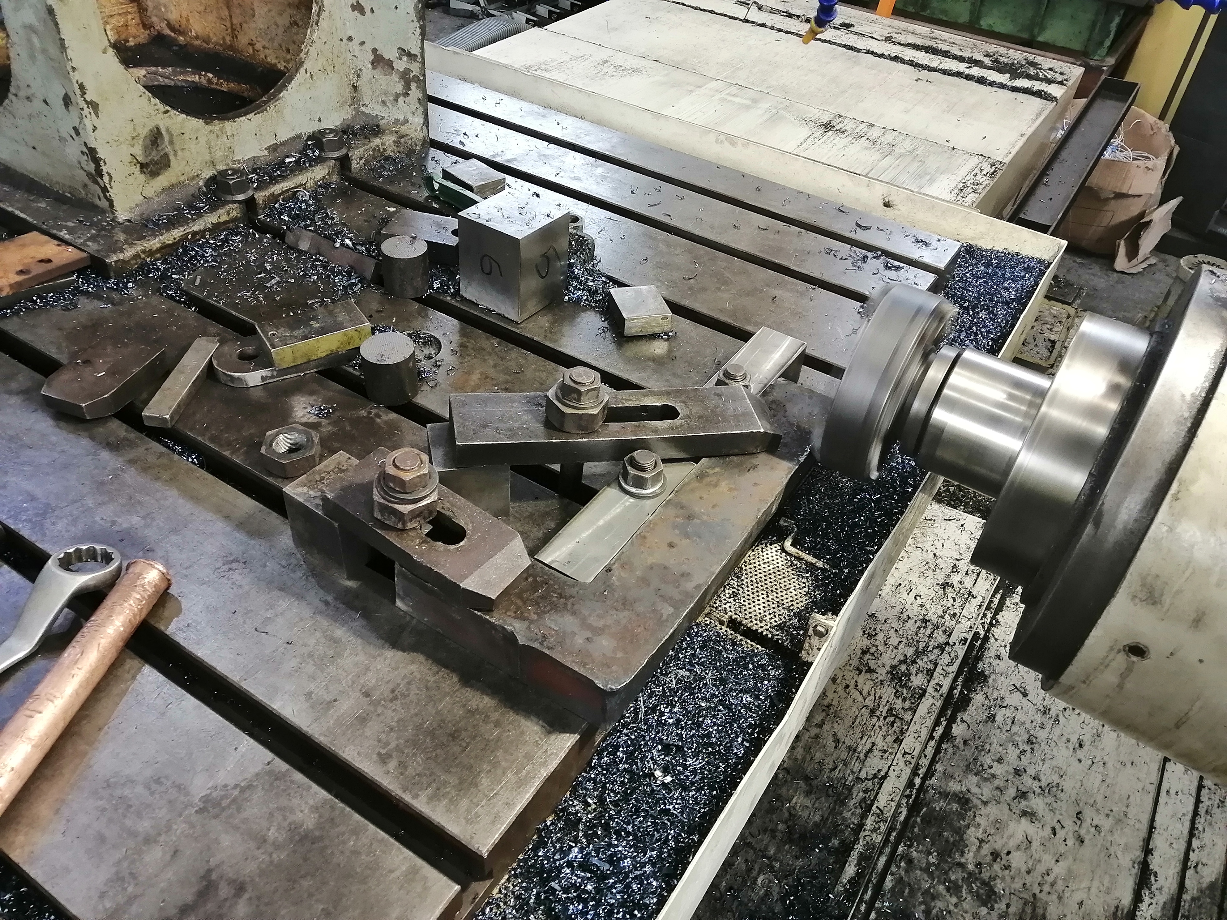

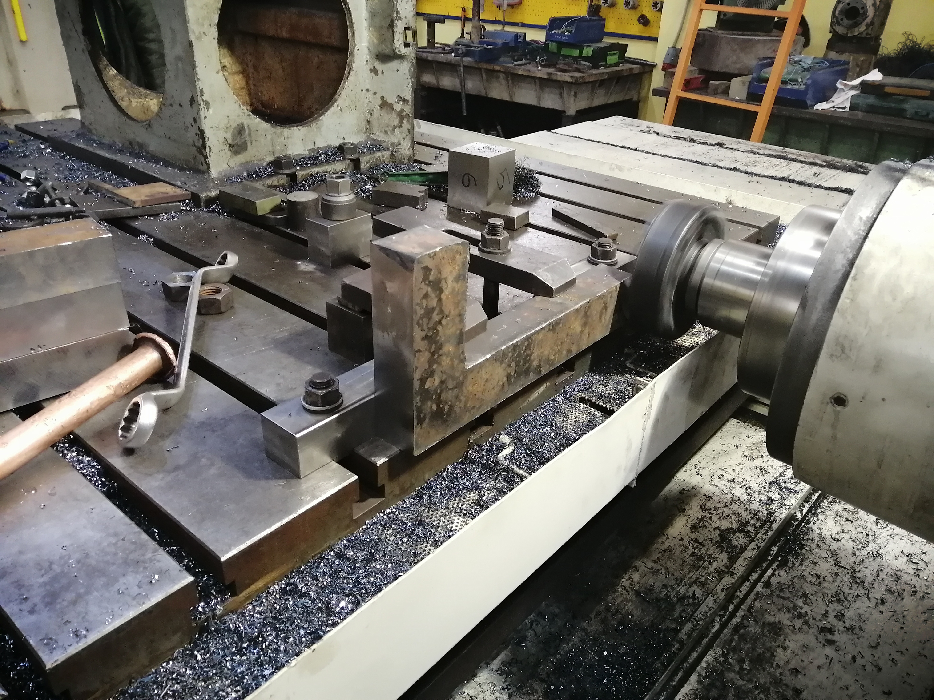

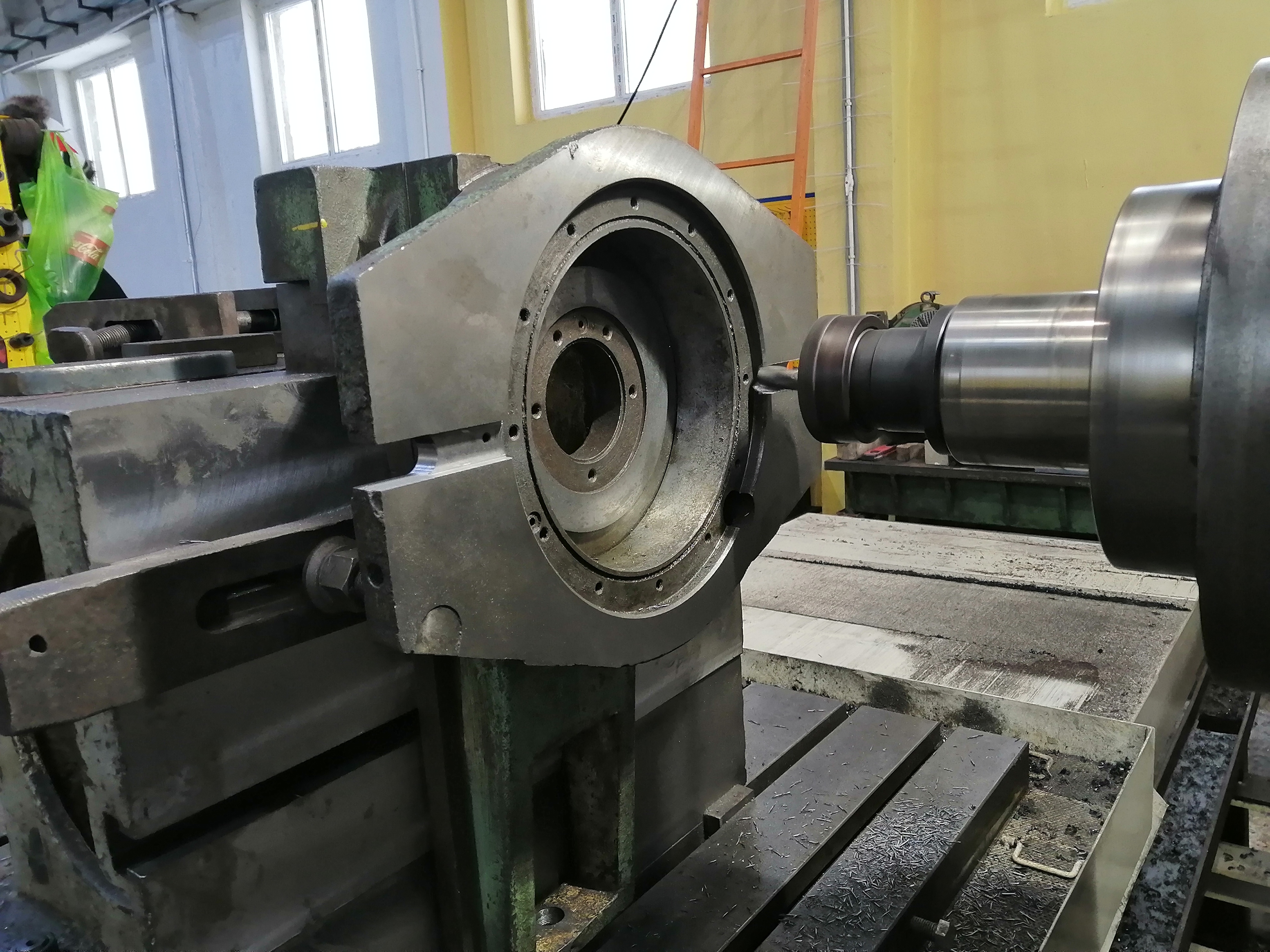

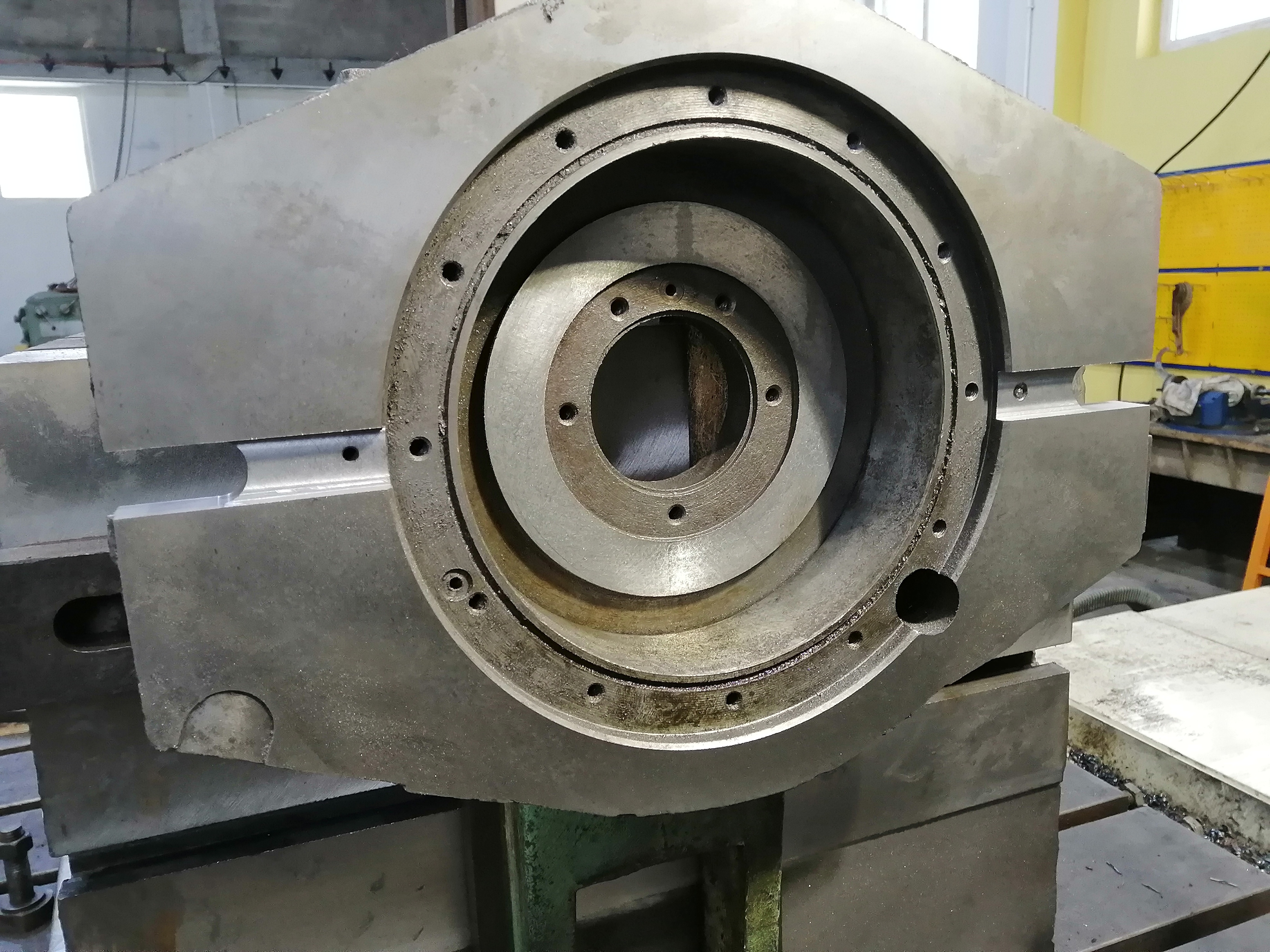

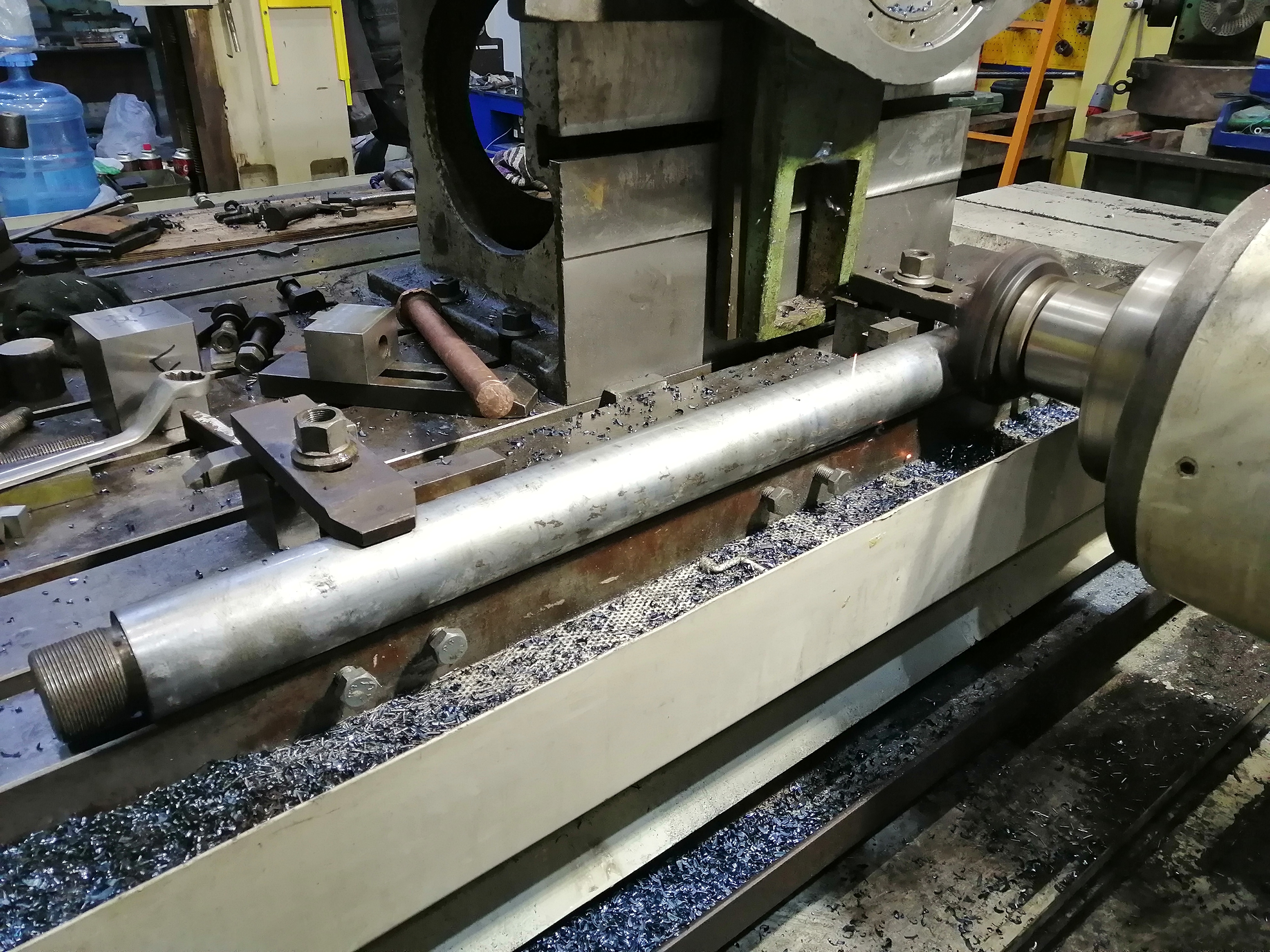

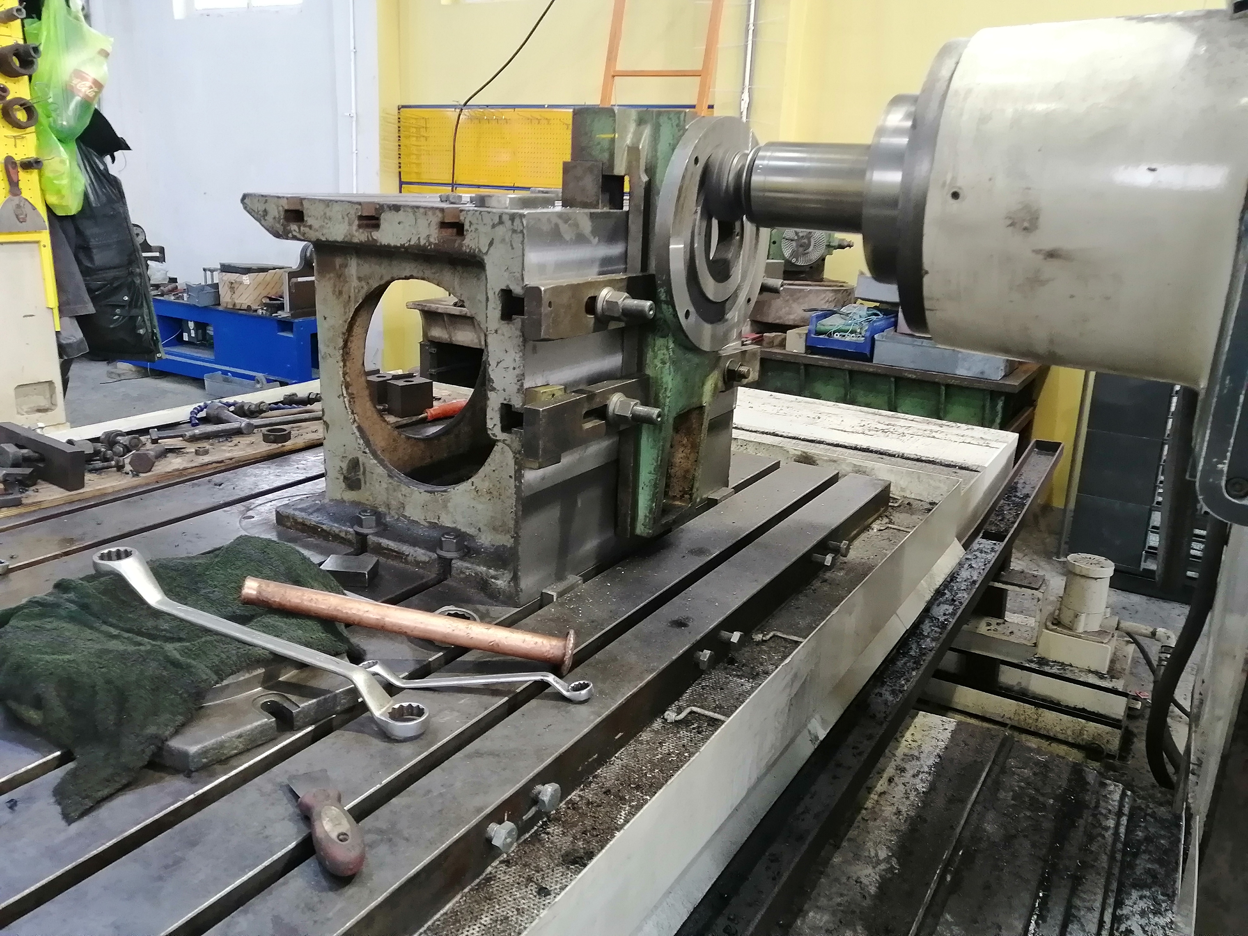

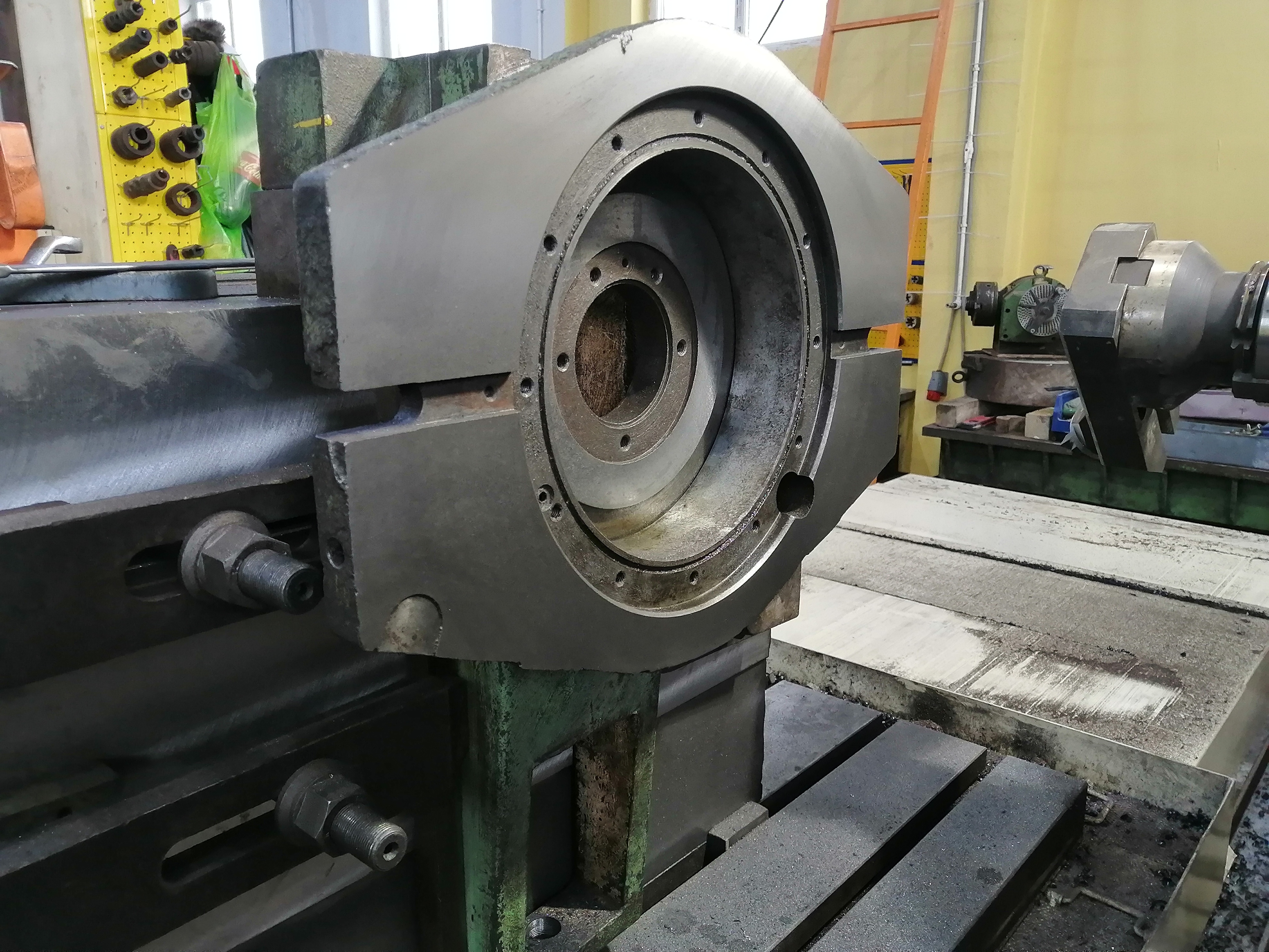

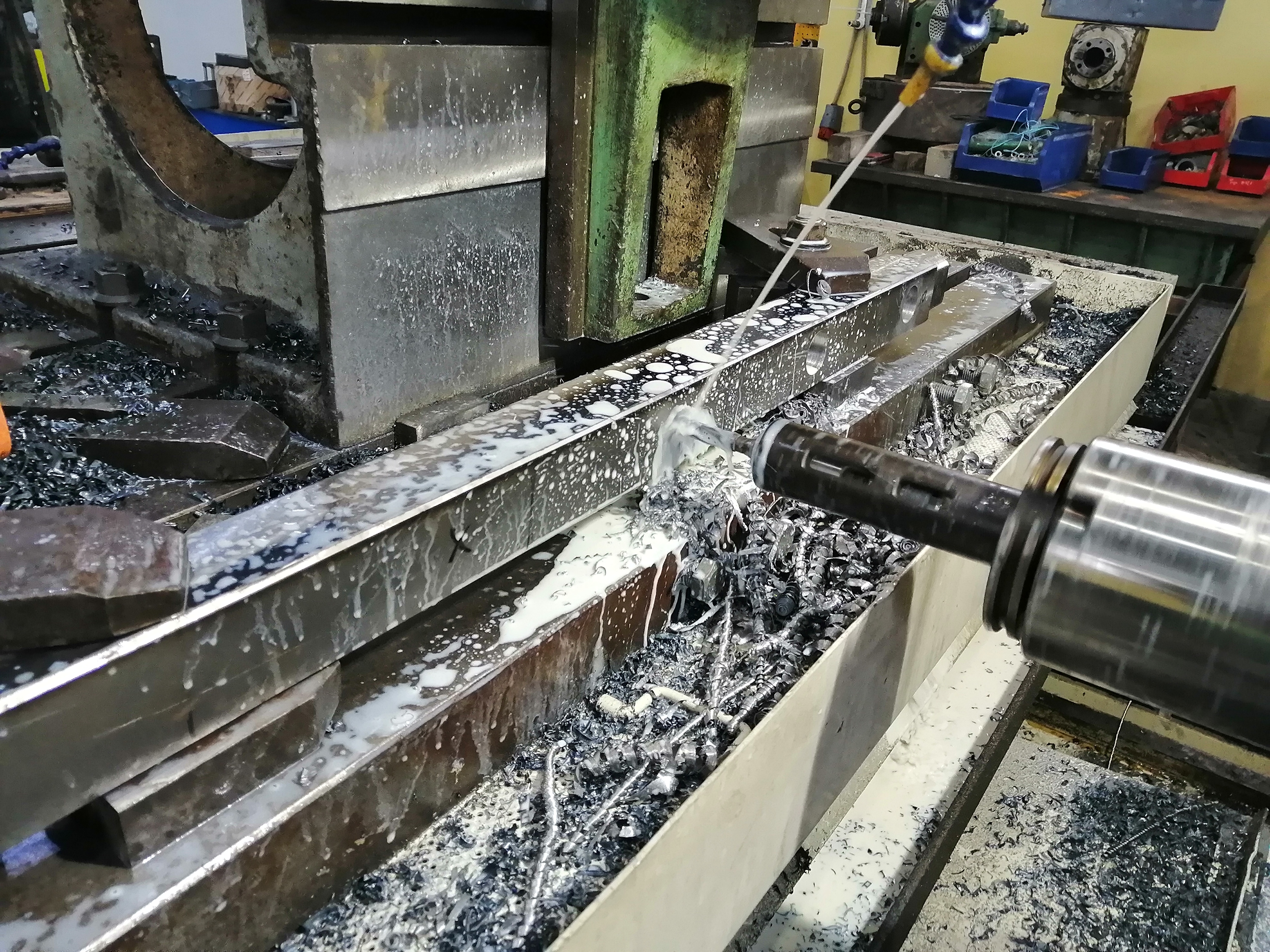

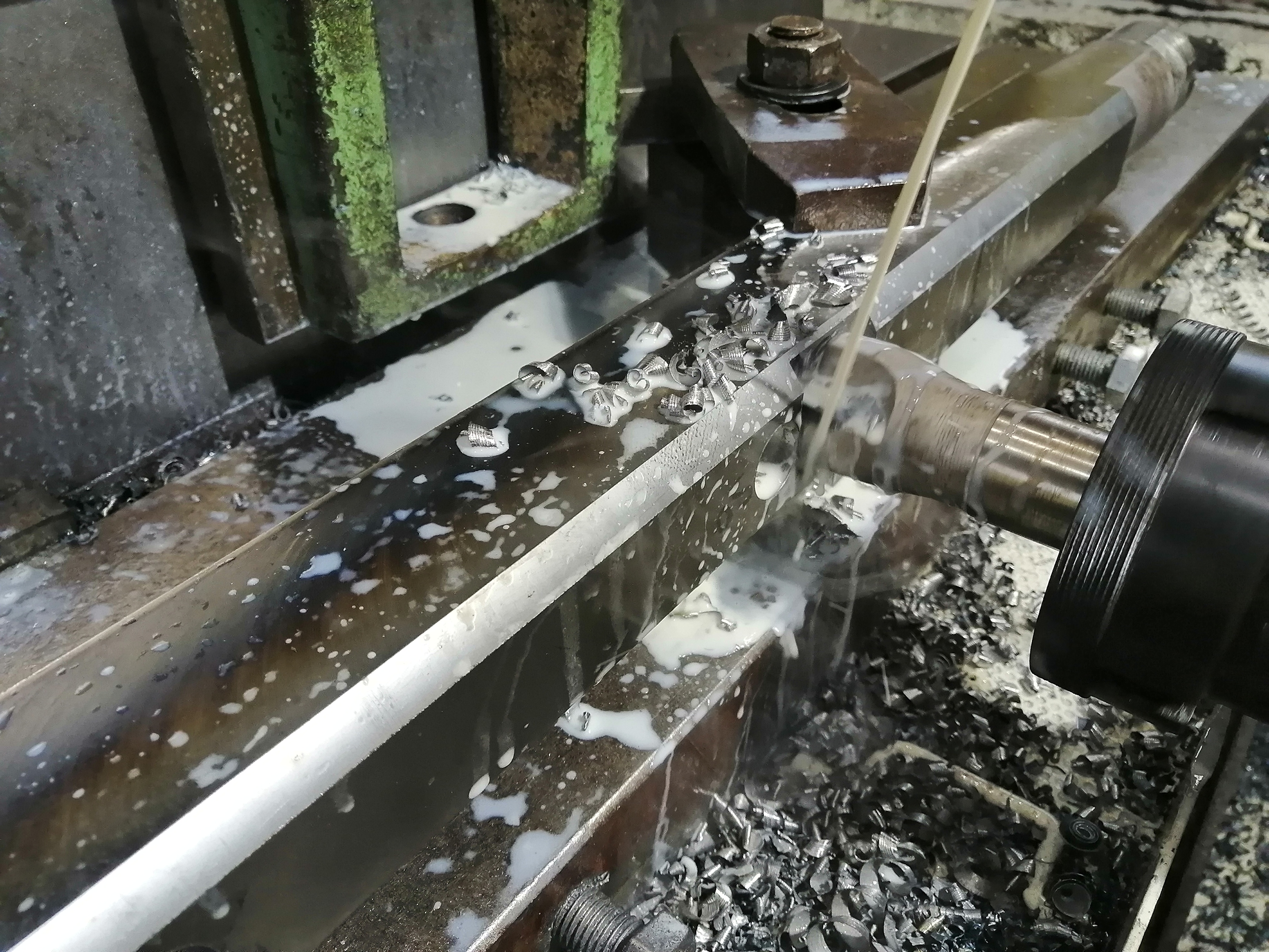

Пришел сегодня раненько в Мастерскую и давай тиски грызть Фрезой Ф120. Первый проход сразу показал непаралельность основания к направляющим примерно на 0,3мм.
IMG_20200308_122338.jpg (3876 просмотров) <a class='original' href='./download/file.php?id=177829&mode=view' target=_blank>Загрузить оригинал (3.62 МБ)</a>
IMG_20200308_122350.jpg (3876 просмотров) <a class='original' href='./download/file.php?id=177830&mode=view' target=_blank>Загрузить оригинал (3.6 МБ)</a>

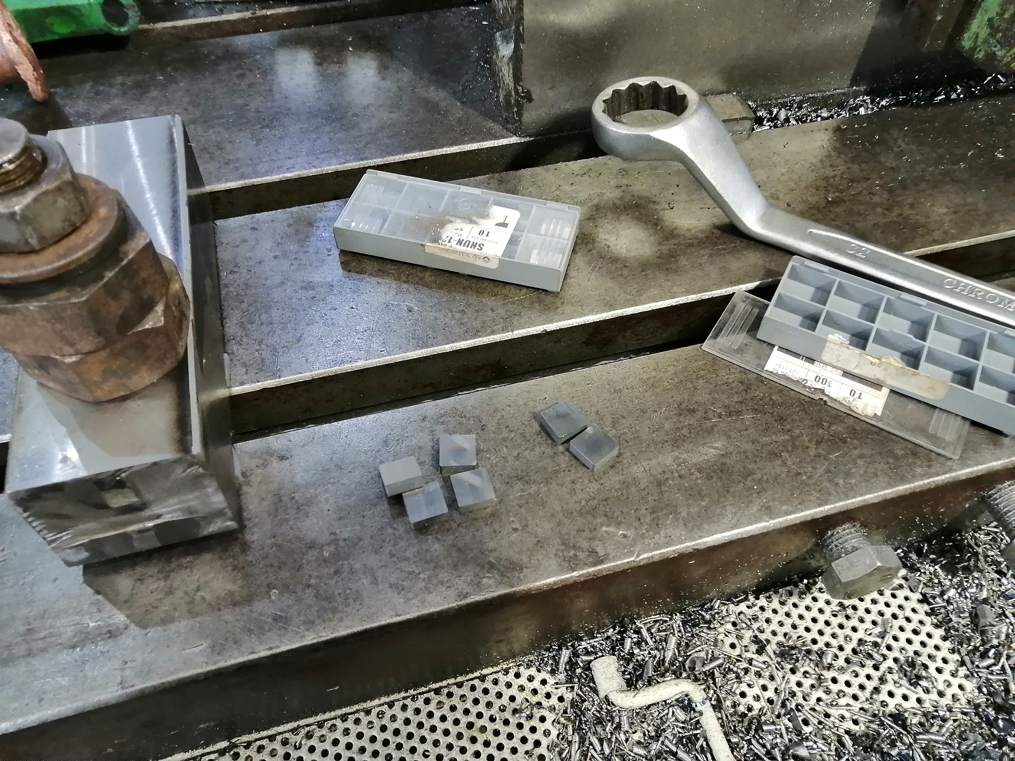

Пошмурыгав всё это дело фрезой, разочаровался в фрезах производства СССР окончательно. Как ты этой фрезой не двигайся, какую последовательность фрезеровки не выбирай, всё равно остается ступенька... Придется прикупить парк новых фрез импортного производства, а эти оставить на обдирочные работы.
IMG_20200308_142324.jpg (3876 просмотров) <a class='original' href='./download/file.php?id=177833&mode=view' target=_blank>Загрузить оригинал (3.08 МБ)</a>
В общем пинался, пихался, так ровную поверхность получить и не смог, снял фрезу поставил расточную башку Ф450мм, ободрал ей всё в чистовую.
IMG_20200308_141650_1.jpg (3876 просмотров) <a class='original' href='./download/file.php?id=177834&mode=view' target=_blank>Загрузить оригинал (2.85 МБ)</a>
IMG_20200308_142343_2.jpg (3876 просмотров) <a class='original' href='./download/file.php?id=177835&mode=view' target=_blank>Загрузить оригинал (3.15 МБ)</a>
IMG_20200308_144151.jpg (3876 просмотров) <a class='original' href='./download/file.php?id=177836&mode=view' target=_blank>Загрузить оригинал (2.49 МБ)</a>
IMG_20200308_144537.jpg (3876 просмотров) <a class='original' href='./download/file.php?id=177837&mode=view' target=_blank>Загрузить оригинал (2.8 МБ)</a>

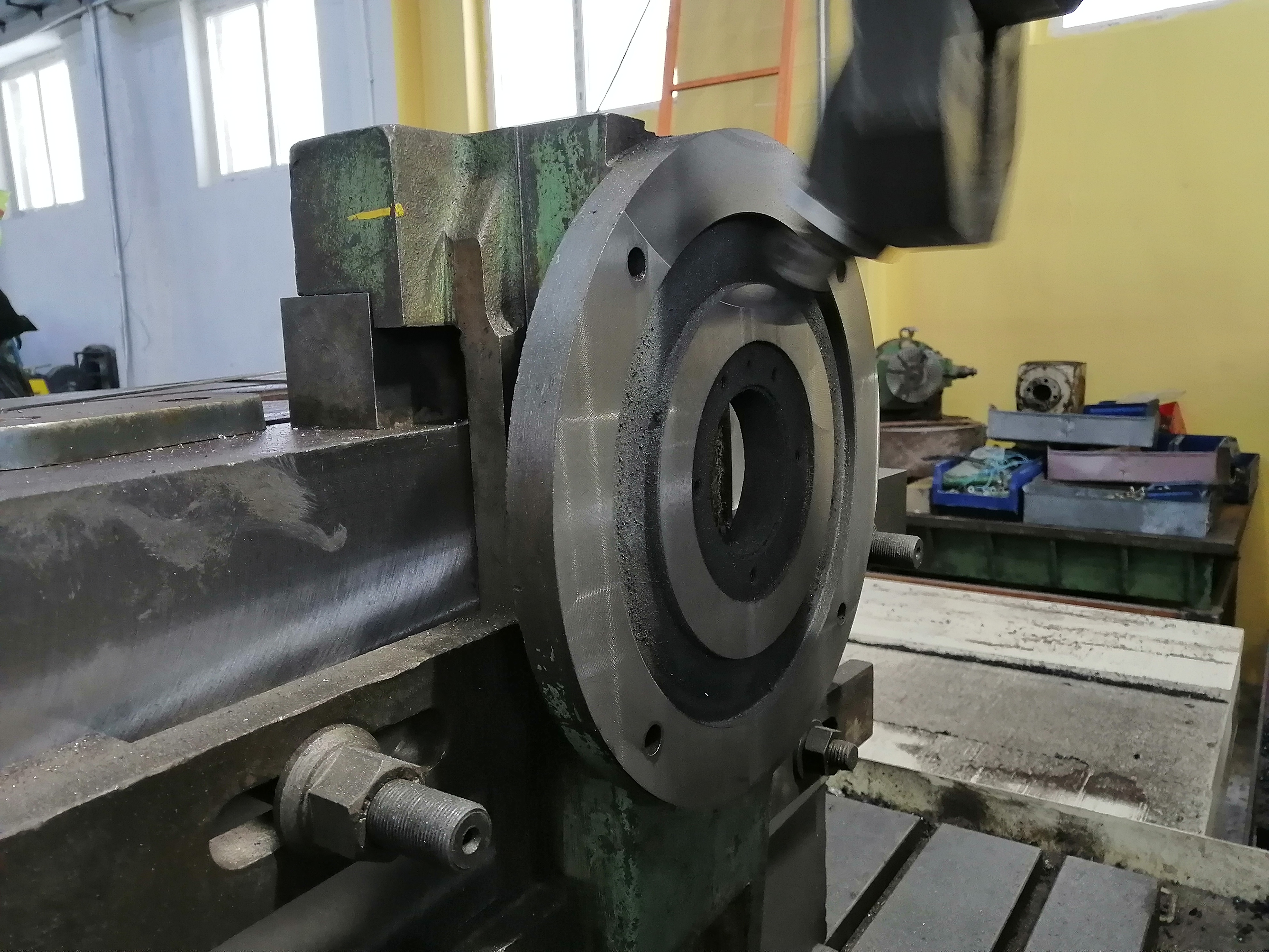

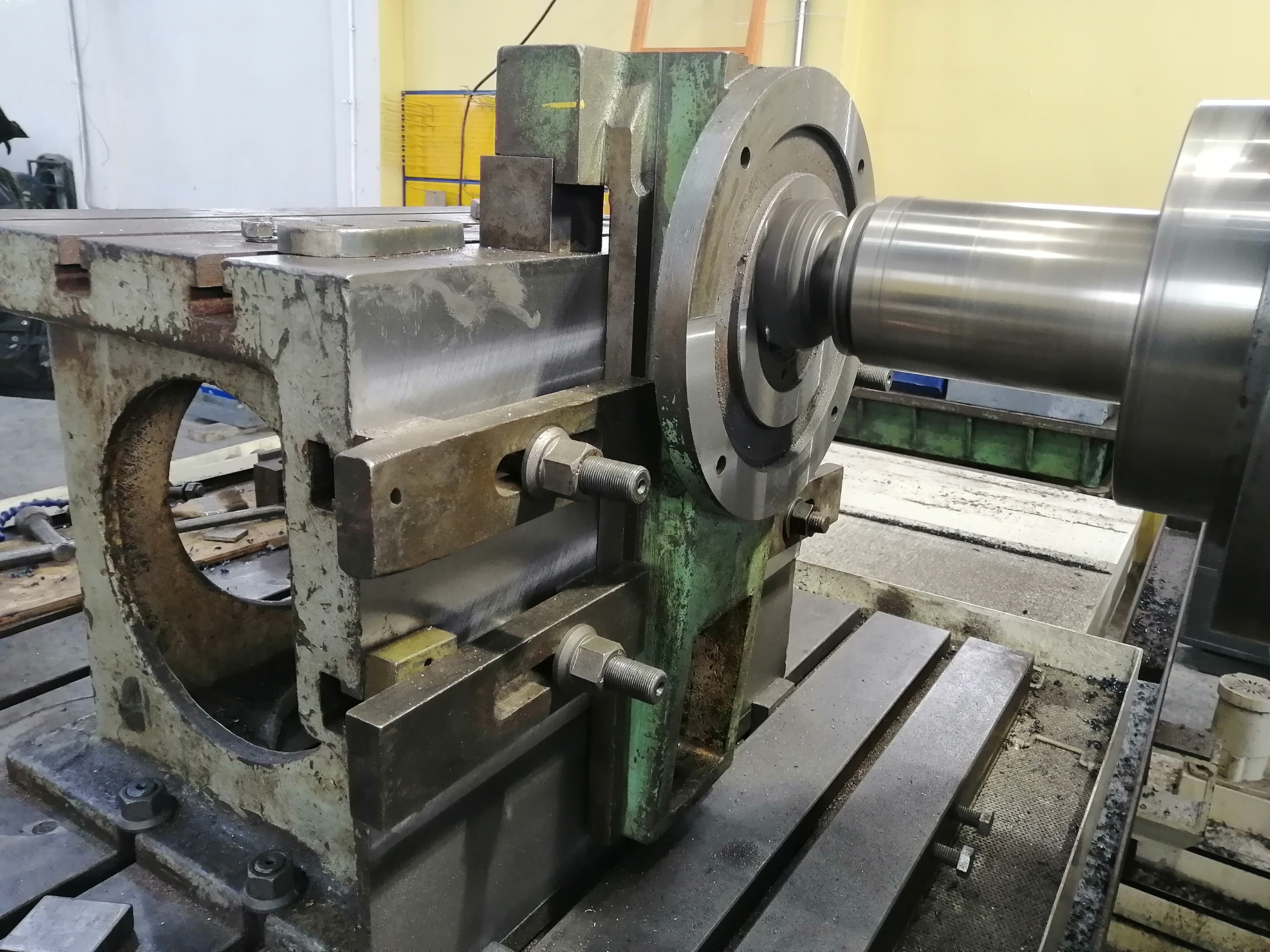

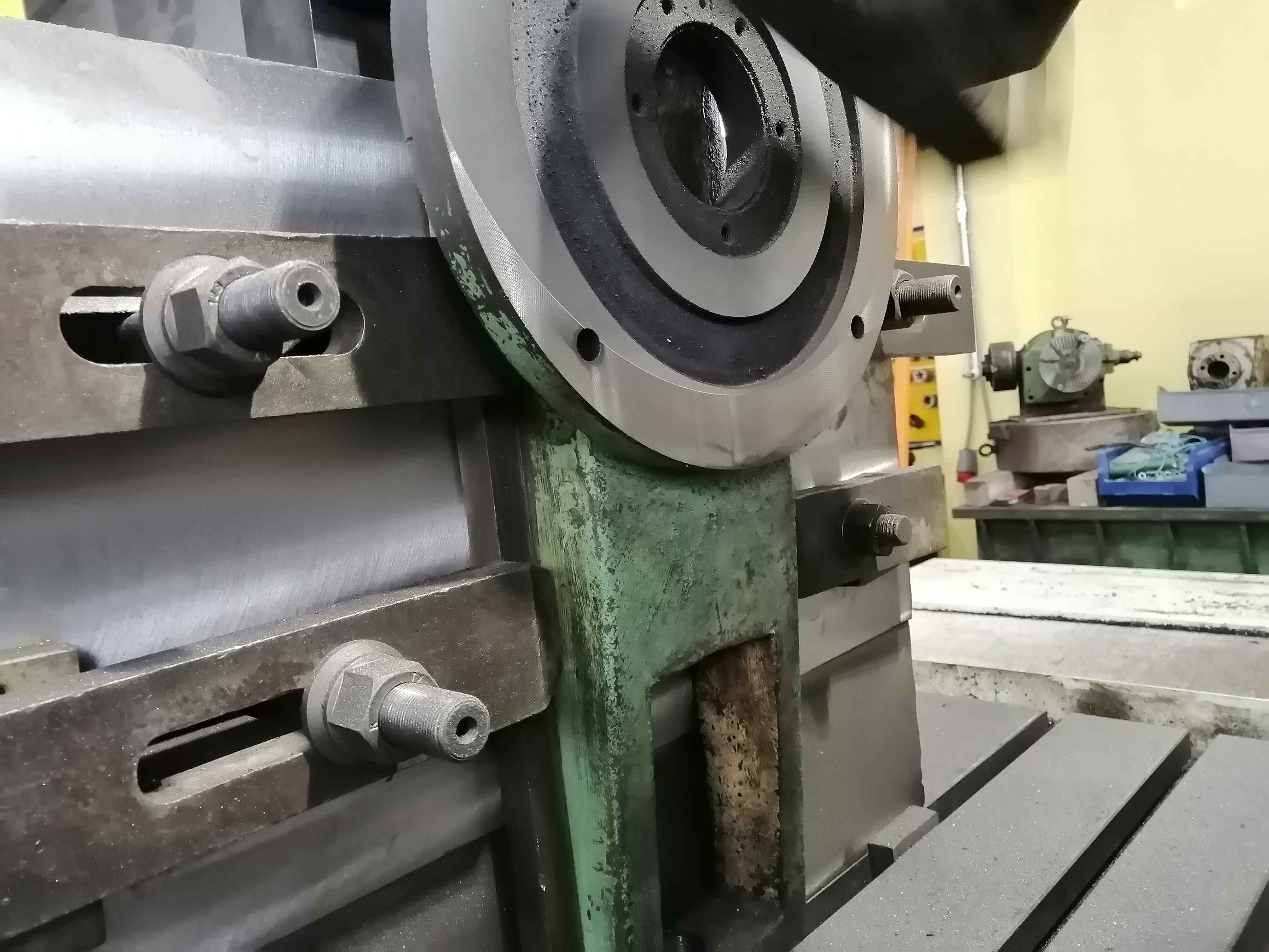

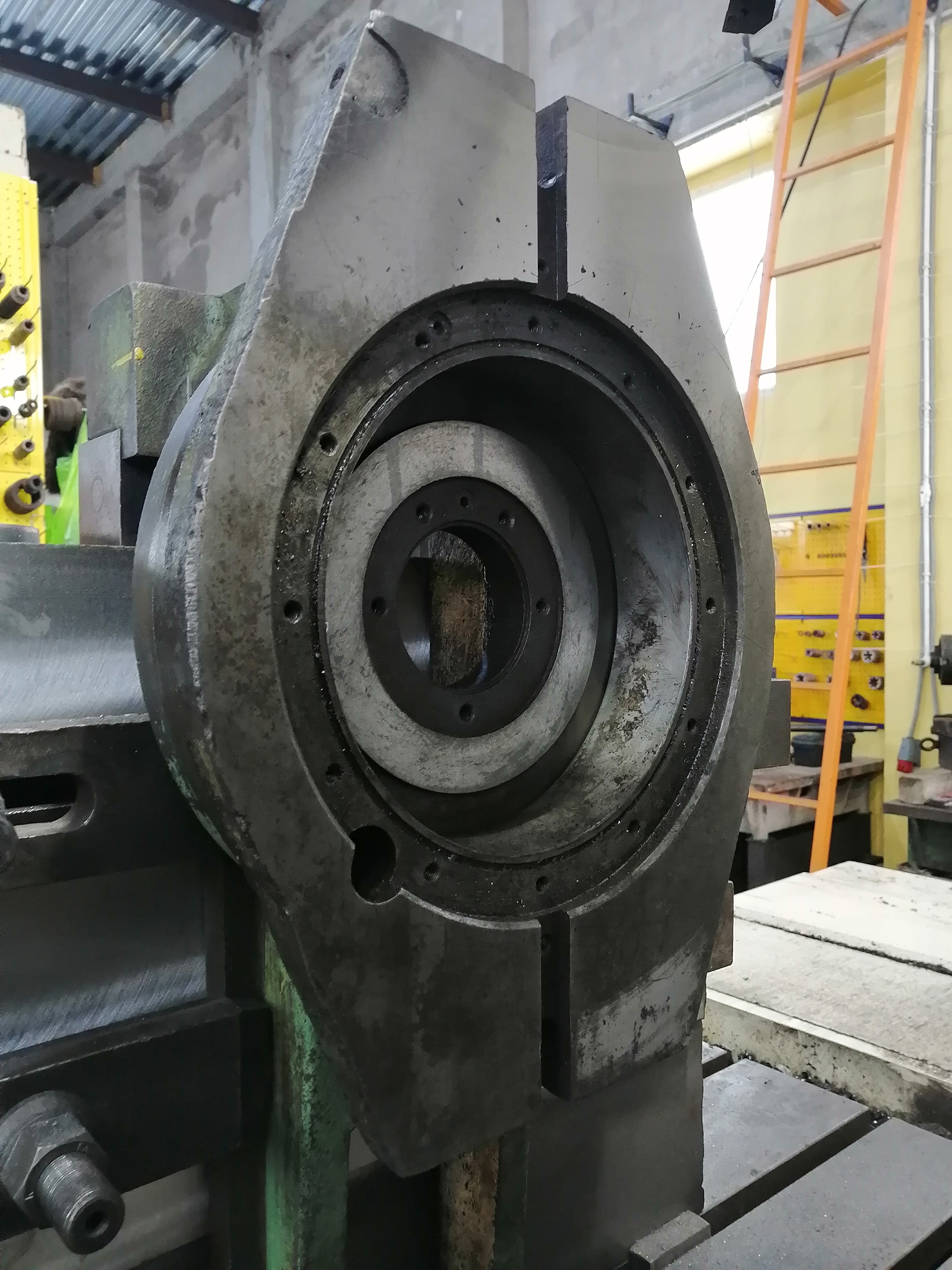

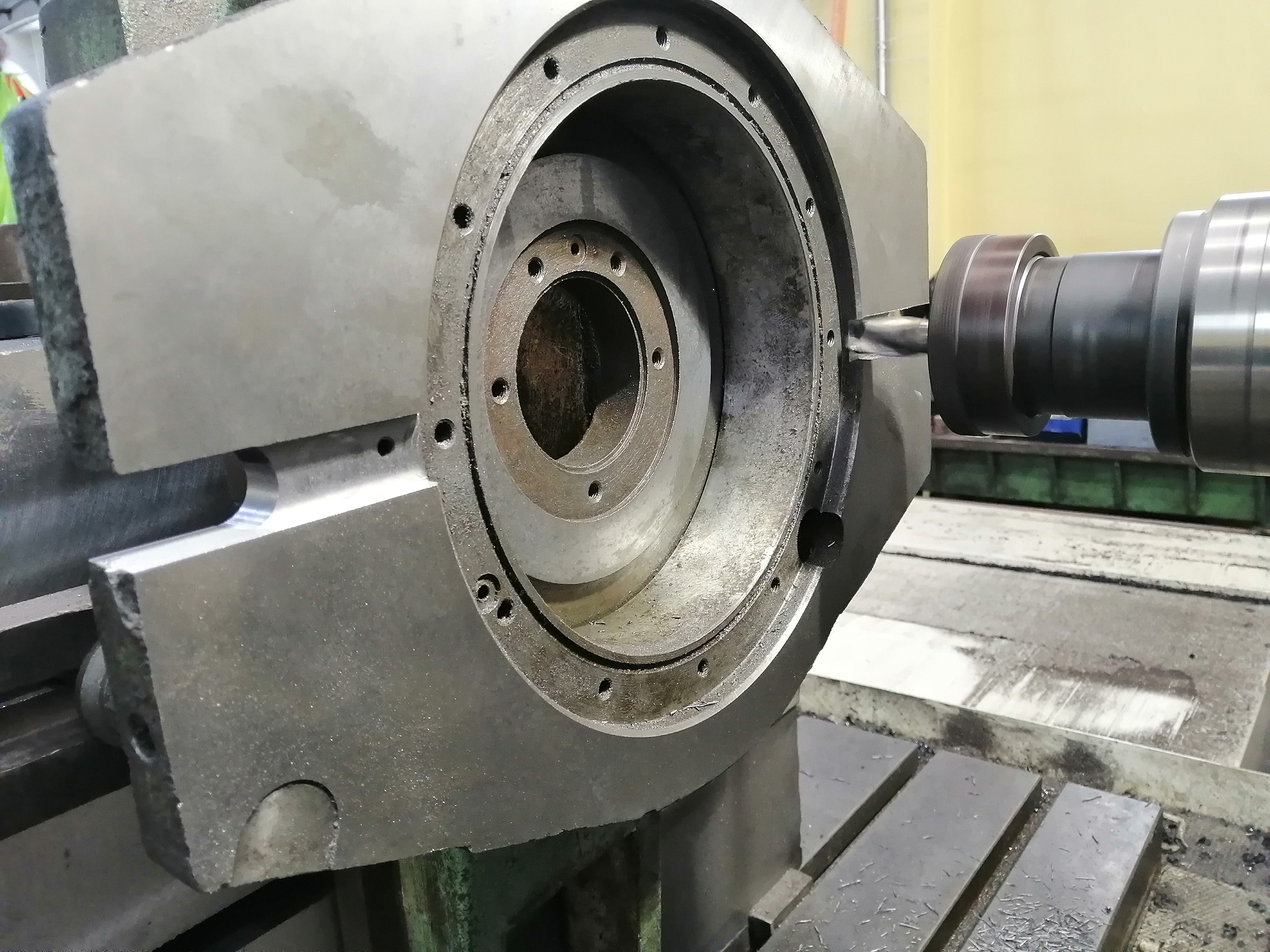

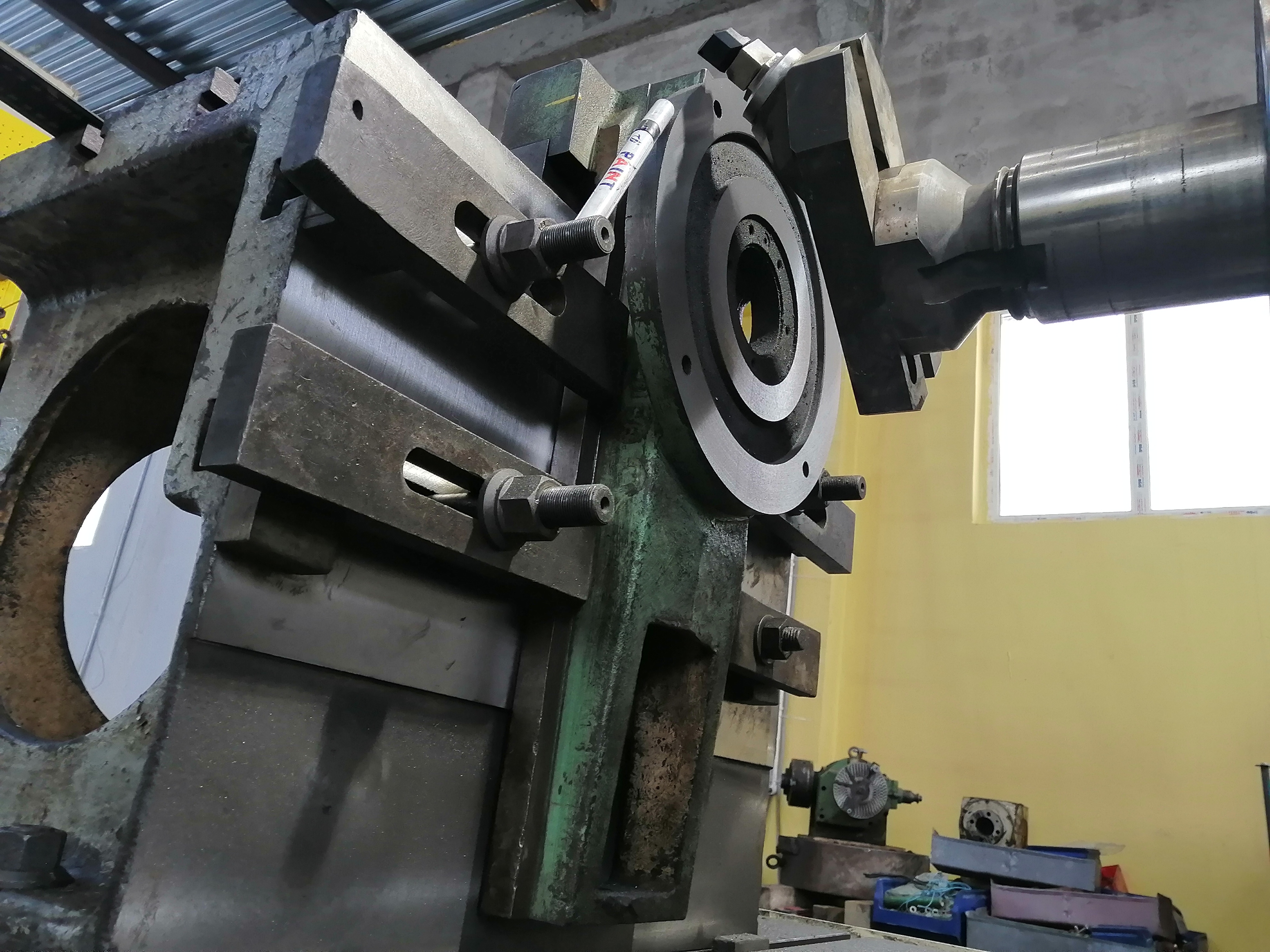

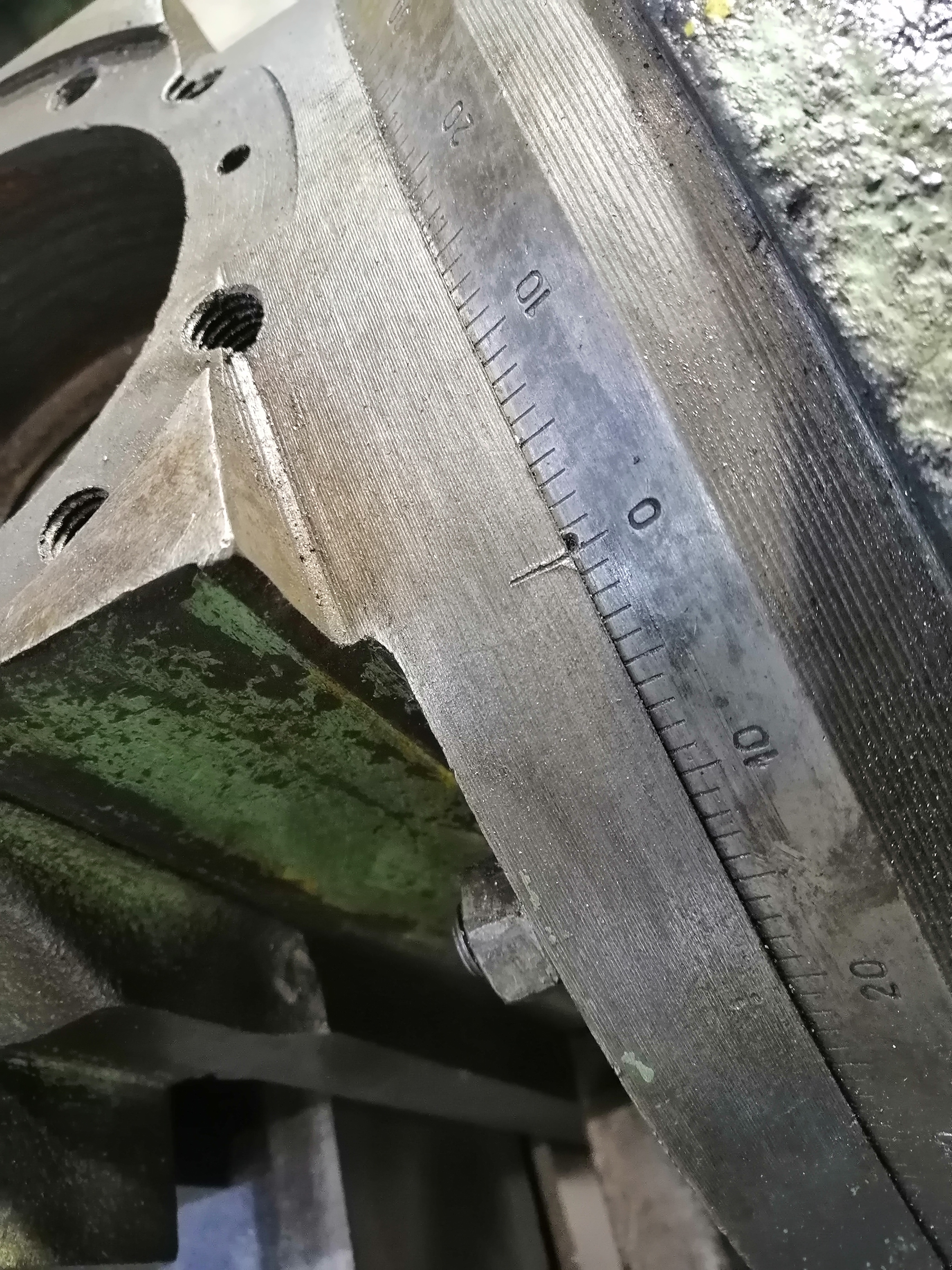

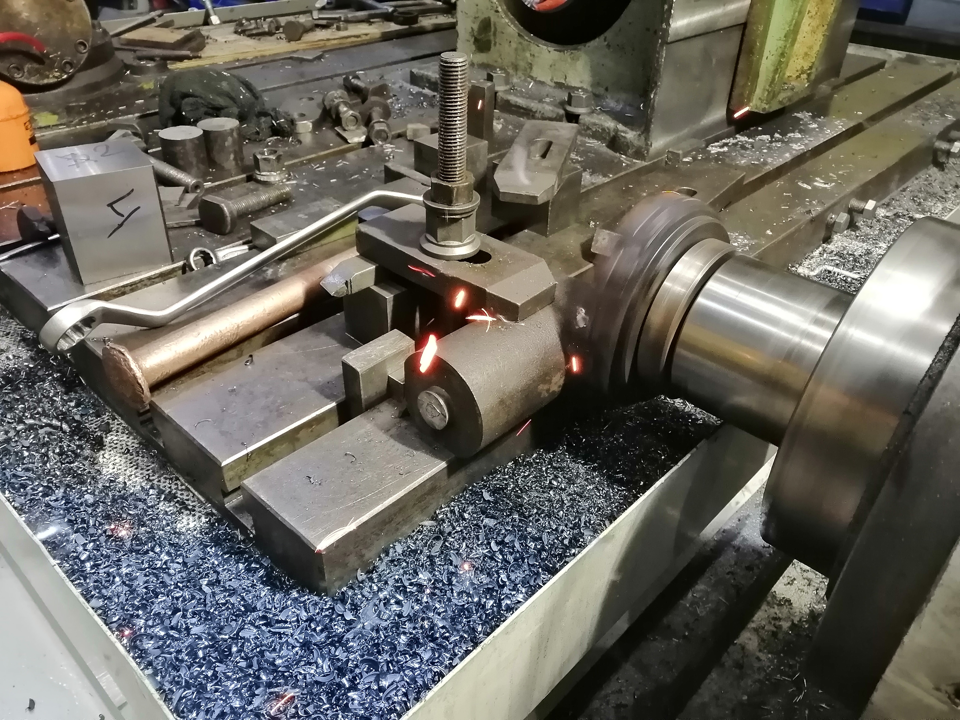

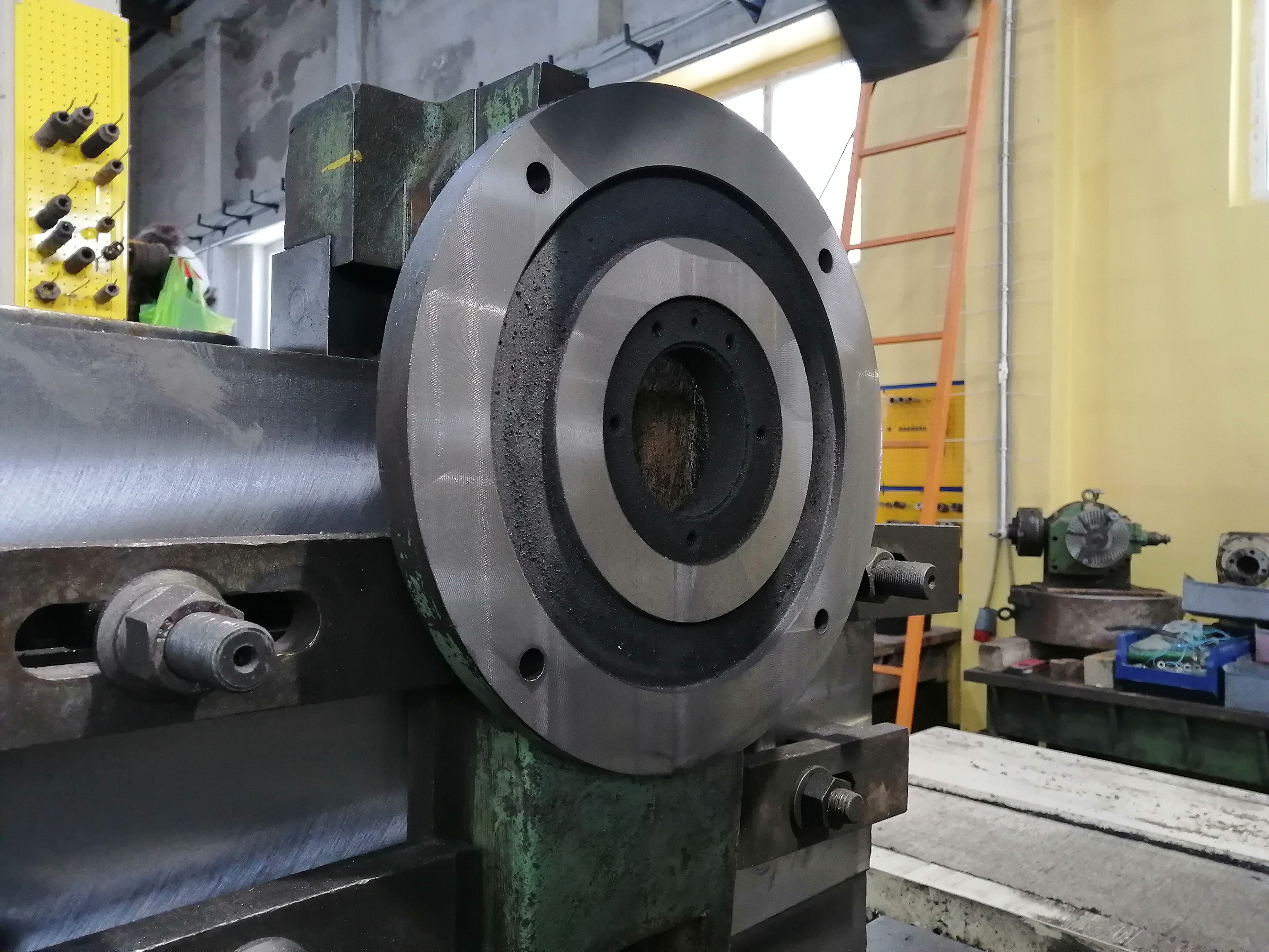

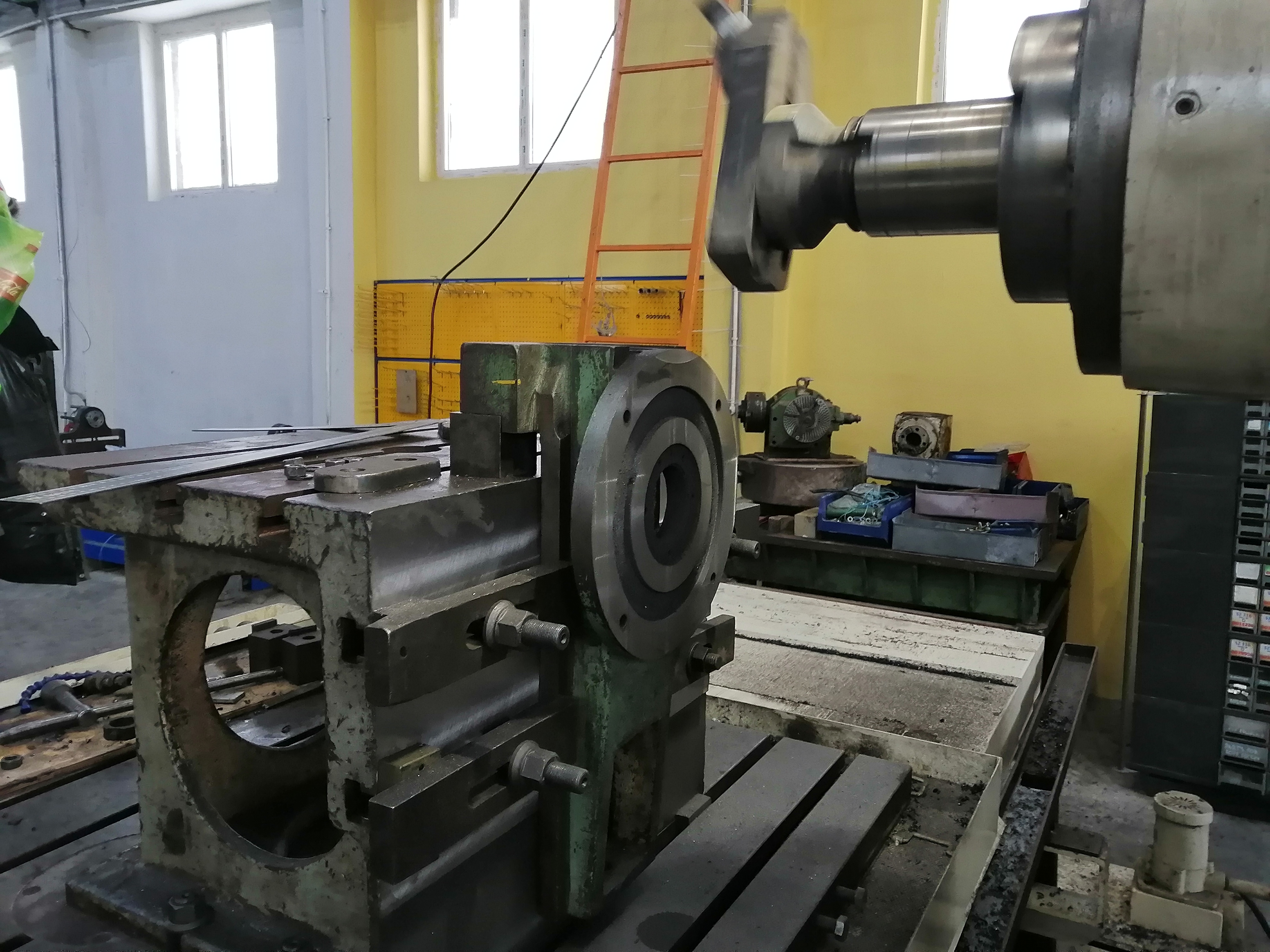

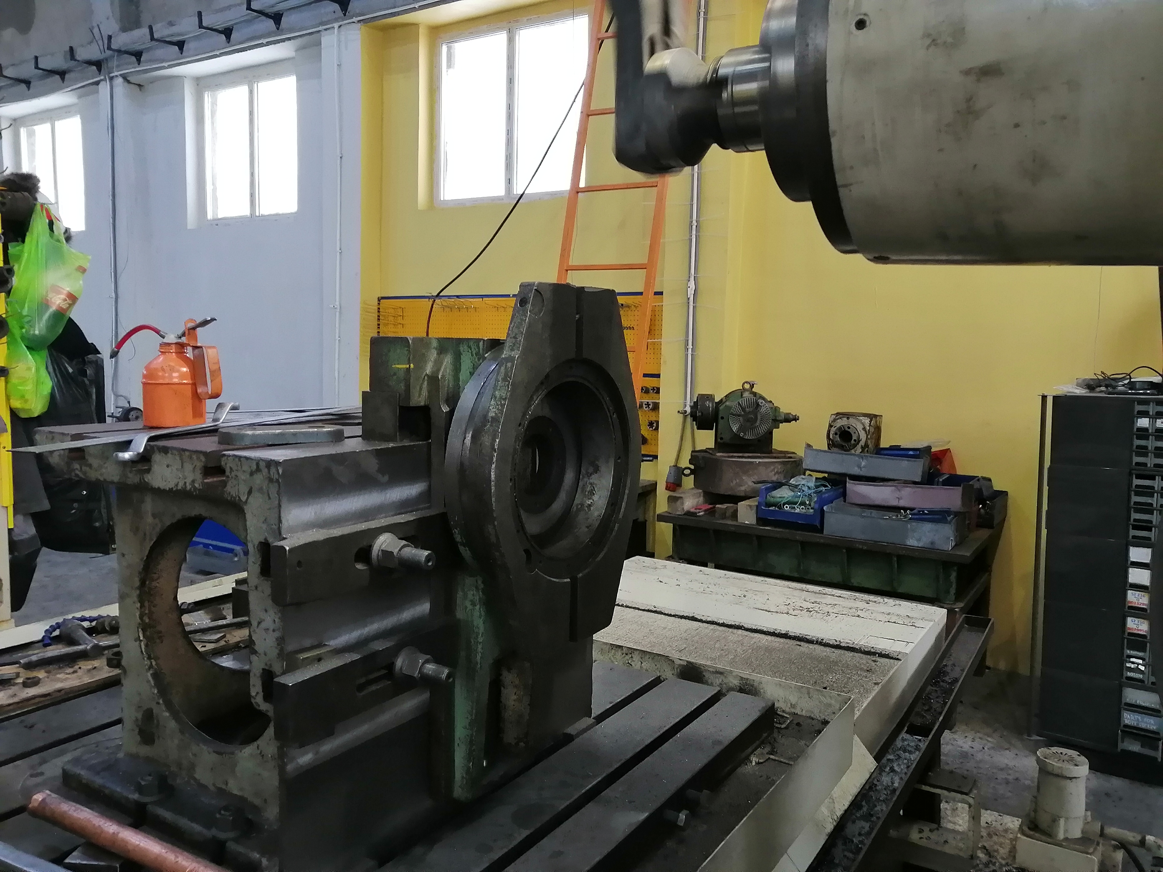

После проточки площадки пришло время проточить и поворотное основание, всё продуваем, протираем, смазываем жидкой смазкой и выставляем по угломерному нониусу на "0".
IMG_20200308_150030.jpg (3876 просмотров) <a class='original' href='./download/file.php?id=177838&mode=view' target=_blank>Загрузить оригинал (2.9 МБ)</a>
IMG_20200308_172955.jpg (3876 просмотров) <a class='original' href='./download/file.php?id=177839&mode=view' target=_blank>Загрузить оригинал (3.67 МБ)</a>

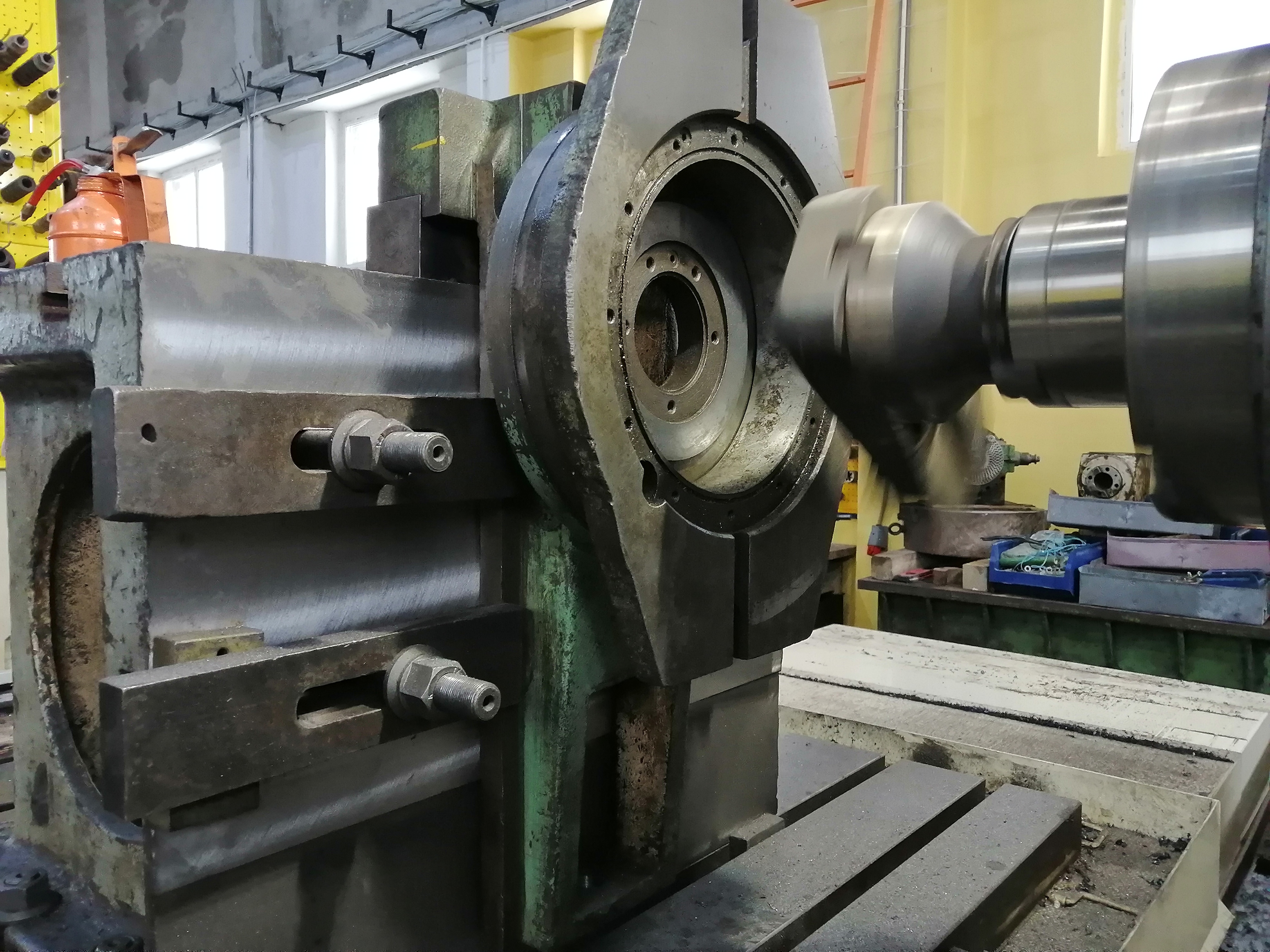

И начинаем точить...
IMG_20200308_151611.jpg (3876 просмотров) <a class='original' href='./download/file.php?id=177840&mode=view' target=_blank>Загрузить оригинал (3.18 МБ)</a>
После первого прохода 0,2мм видим что поверхность кривая напрочь и требует гораздо бОльшего сьема, а не просто чистки.
Продолжаем драть до победного результата (в итоге снято 0,85мм)...
IMG_20200308_151905.jpg (3876 просмотров) <a class='original' href='./download/file.php?id=177842&mode=view' target=_blank>Загрузить оригинал (3.05 МБ)</a>
IMG_20200308_162151.jpg (3876 просмотров) <a class='original' href='./download/file.php?id=177843&mode=view' target=_blank>Загрузить оригинал (3.36 МБ)</a>

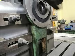

Вроде бы и победа, снимаем тиски с оправки и прикручиваем на "тумбу" для проверки. Результат не радует... Градусная шкала (с завода) сдвинута относительно шпоночных пазов примерно на 3градуса, что есть погано и работе будет мешать. Снимаем тискис кубика и возвращаем в исходное положение для последующей доработки...
Грызем монолитной фрезой Ф20, одновременно расширяя уши крепления и шпоночные пазы до необходимых нам 21,94мм. С завода на этих тисах пазы под шпонку и болты Ф18, у меня же паз 22мм поэтому сразу подгоняем тисы под нужный размер, чтобы при установке тисков на стол или кубик угломерная шкала совпадала с началом координат.
IMG_20200308_171737.jpg (3876 просмотров) <a class='original' href='./download/file.php?id=177844&mode=view' target=_blank>Загрузить оригинал (3.15 МБ)</a>
IMG_20200308_171742.jpg (3876 просмотров) <a class='original' href='./download/file.php?id=177845&mode=view' target=_blank>Загрузить оригинал (3.13 МБ)</a>
Ура победа!!! На сегодня рабочий день подошел к концу. Вторая половина тисков доделается завтра.

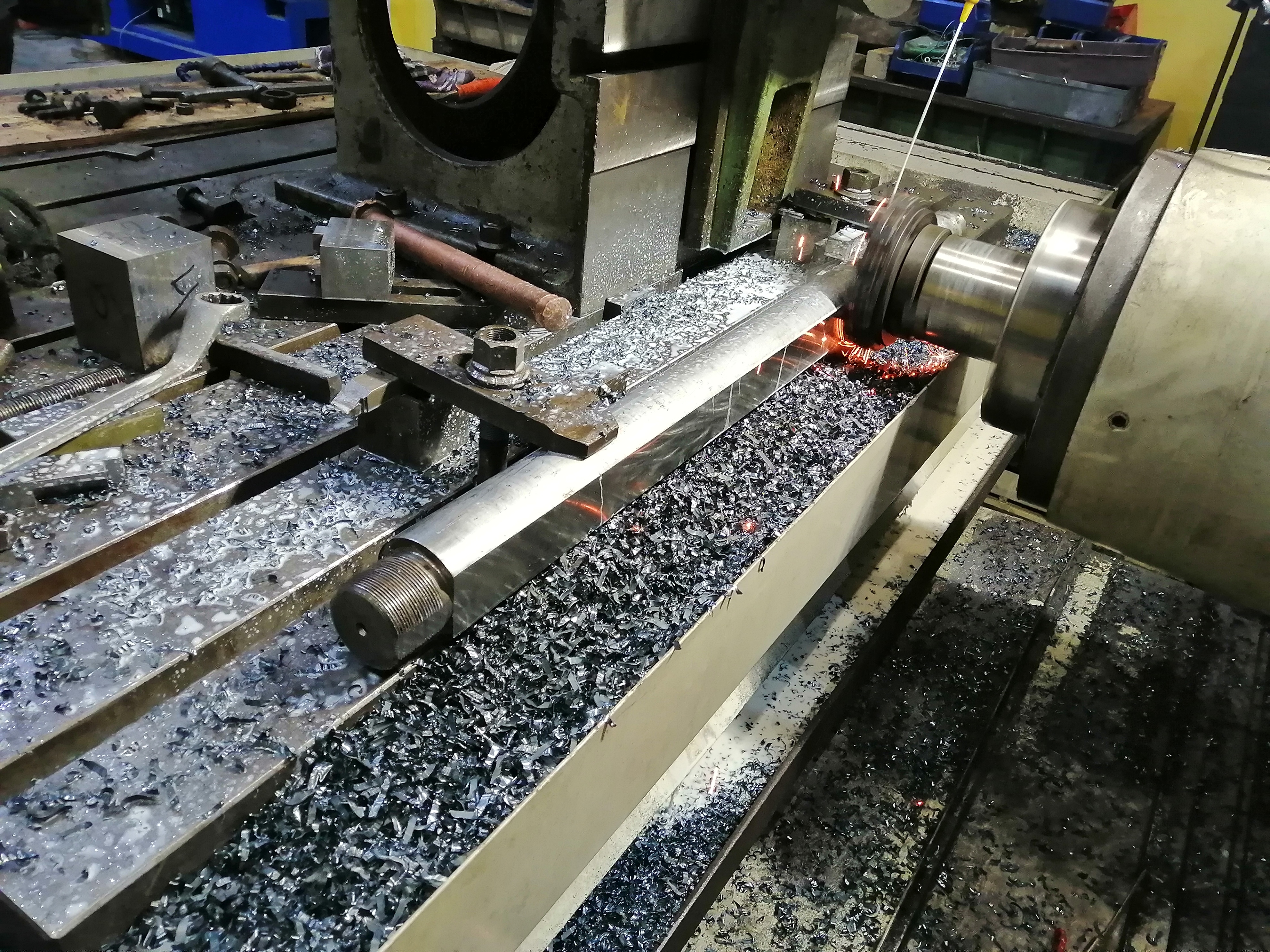

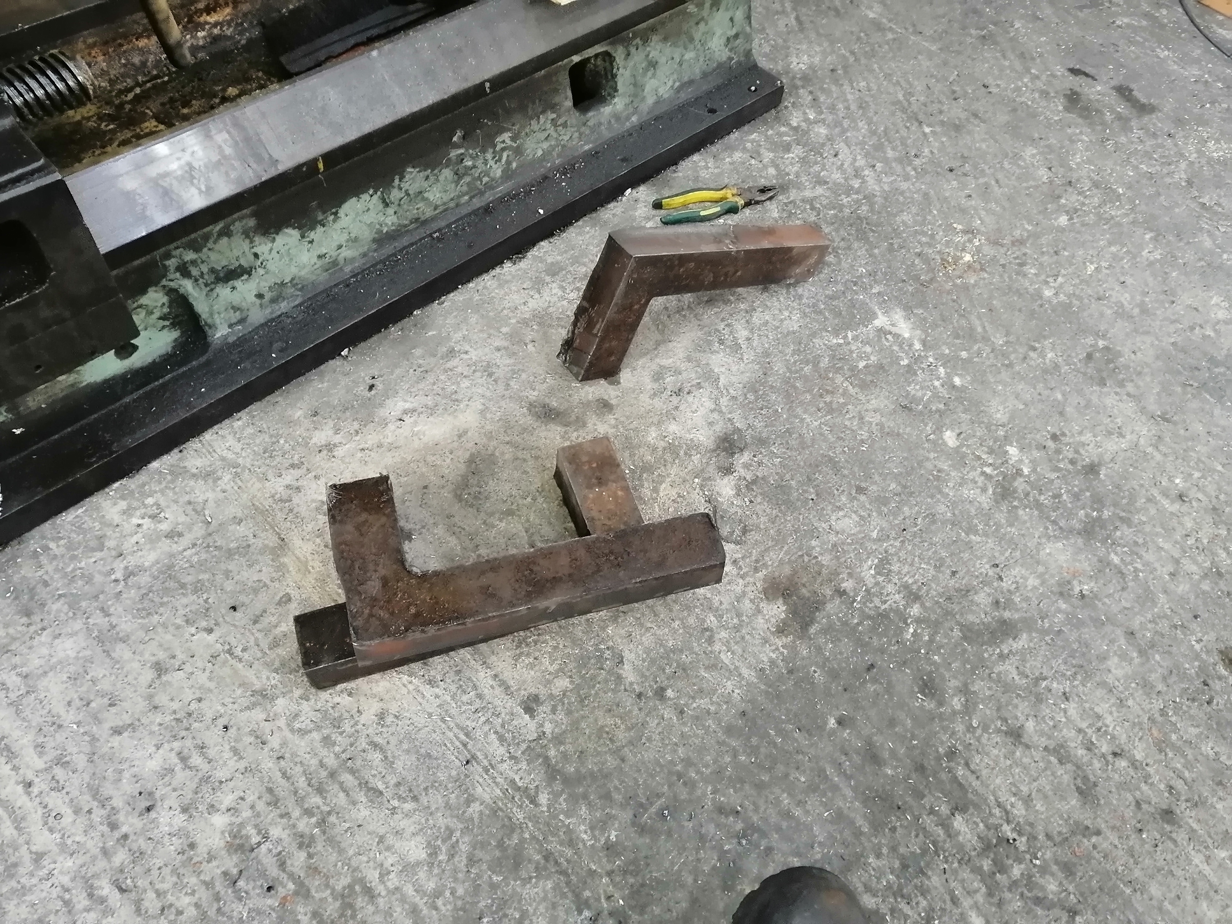

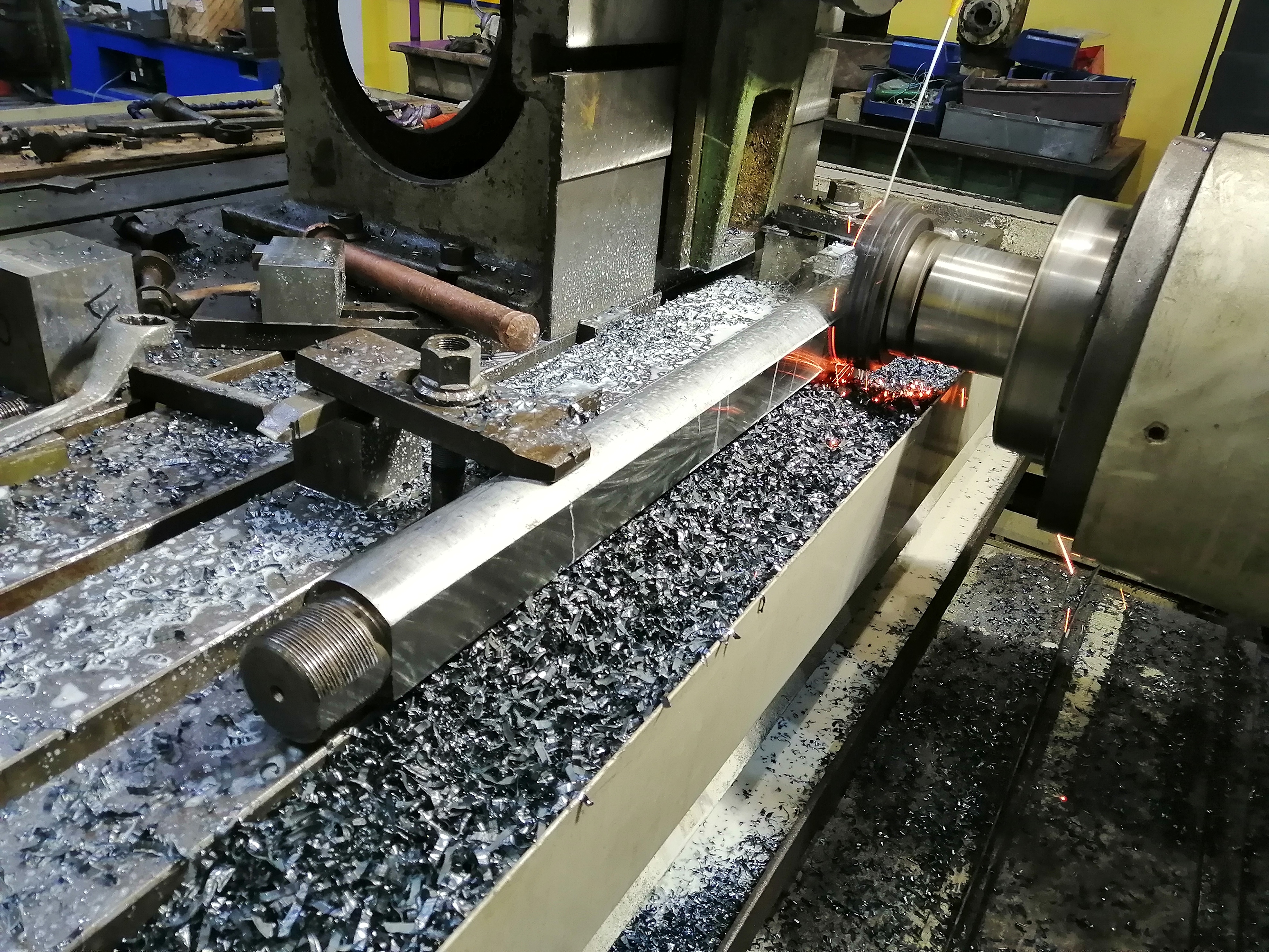

Сегодня был день превращения круглого в квадратное. :hehehe:
https://www.youtube.com/watch?v=4HvxbeQLd3s
IMG_20200309_214027.jpg (3813 просмотров) <a class='original' href='./download/file.php?id=177890&mode=view' target=_blank>Загрузить оригинал (3.67 МБ)</a>
IMG_20200309_214031.jpg (3813 просмотров) <a class='original' href='./download/file.php?id=177891&mode=view' target=_blank>Загрузить оригинал (5.33 МБ)</a>
IMG_20200309_220804.jpg (3813 просмотров) <a class='original' href='./download/file.php?id=177892&mode=view' target=_blank>Загрузить оригинал (3.22 МБ)</a>
IMG_20200309_220808.jpg (3813 просмотров) <a class='original' href='./download/file.php?id=177893&mode=view' target=_blank>Загрузить оригинал (3.87 МБ)</a>
IMG_20200309_223036.jpg (3813 просмотров) <a class='original' href='./download/file.php?id=177894&mode=view' target=_blank>Загрузить оригинал (4.54 МБ)</a>
IMG_20200309_223040.jpg (3813 просмотров) <a class='original' href='./download/file.php?id=177895&mode=view' target=_blank>Загрузить оригинал (4.73 МБ)</a>
IMG_20200309_225336.jpg (3813 просмотров) <a class='original' href='./download/file.php?id=177896&mode=view' target=_blank>Загрузить оригинал (3.41 МБ)</a>

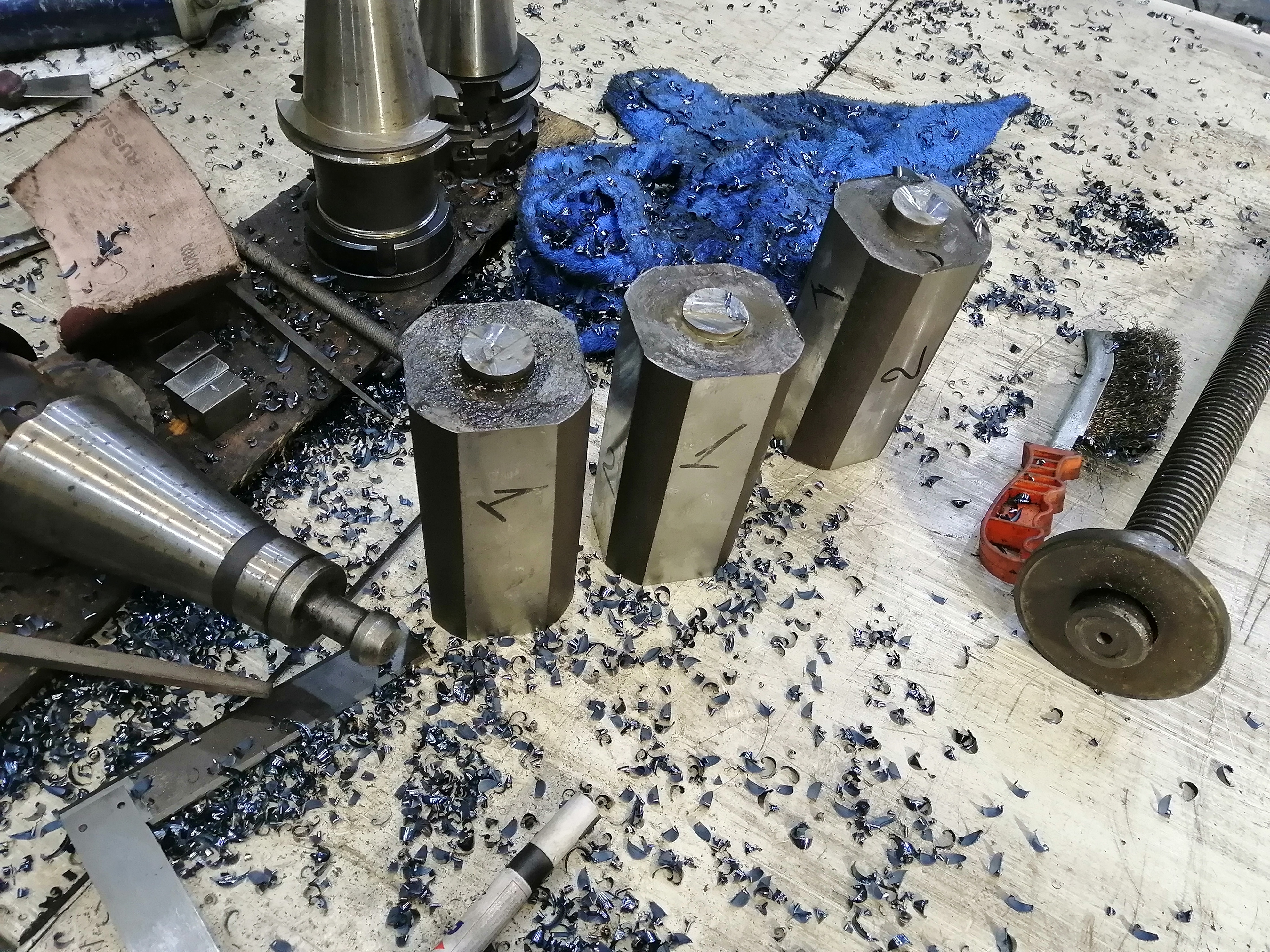

Продолжение эпопеи с квадратингом.
IMG_20200310_141557.jpg (3755 просмотров) <a class='original' href='./download/file.php?id=177972&mode=view' target=_blank>Загрузить оригинал (4.68 МБ)</a>
IMG_20200310_141602.jpg (3755 просмотров) <a class='original' href='./download/file.php?id=177973&mode=view' target=_blank>Загрузить оригинал (4.23 МБ)</a>
IMG_20200310_151719.jpg (3755 просмотров) <a class='original' href='./download/file.php?id=177974&mode=view' target=_blank>Загрузить оригинал (3.42 МБ)</a>
IMG_20200310_152751.jpg (3755 просмотров) <a class='original' href='./download/file.php?id=177975&mode=view' target=_blank>Загрузить оригинал (4.64 МБ)</a>
IMG_20200310_154758.jpg (3755 просмотров) <a class='original' href='./download/file.php?id=177976&mode=view' target=_blank>Загрузить оригинал (3.75 МБ)</a>
IMG_20200310_164814.jpg (3755 просмотров) <a class='original' href='./download/file.php?id=177977&mode=view' target=_blank>Загрузить оригинал (3.7 МБ)</a>

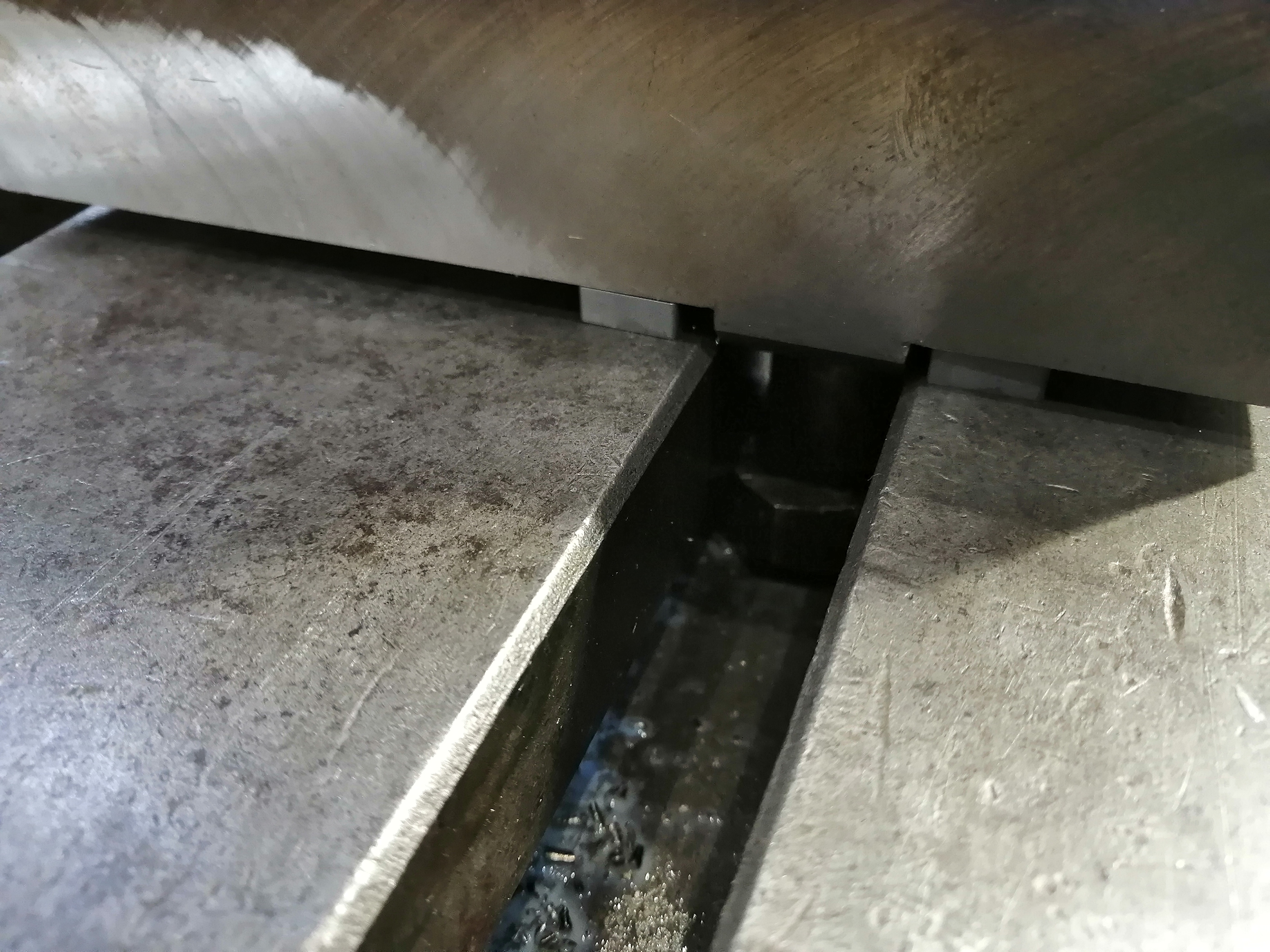

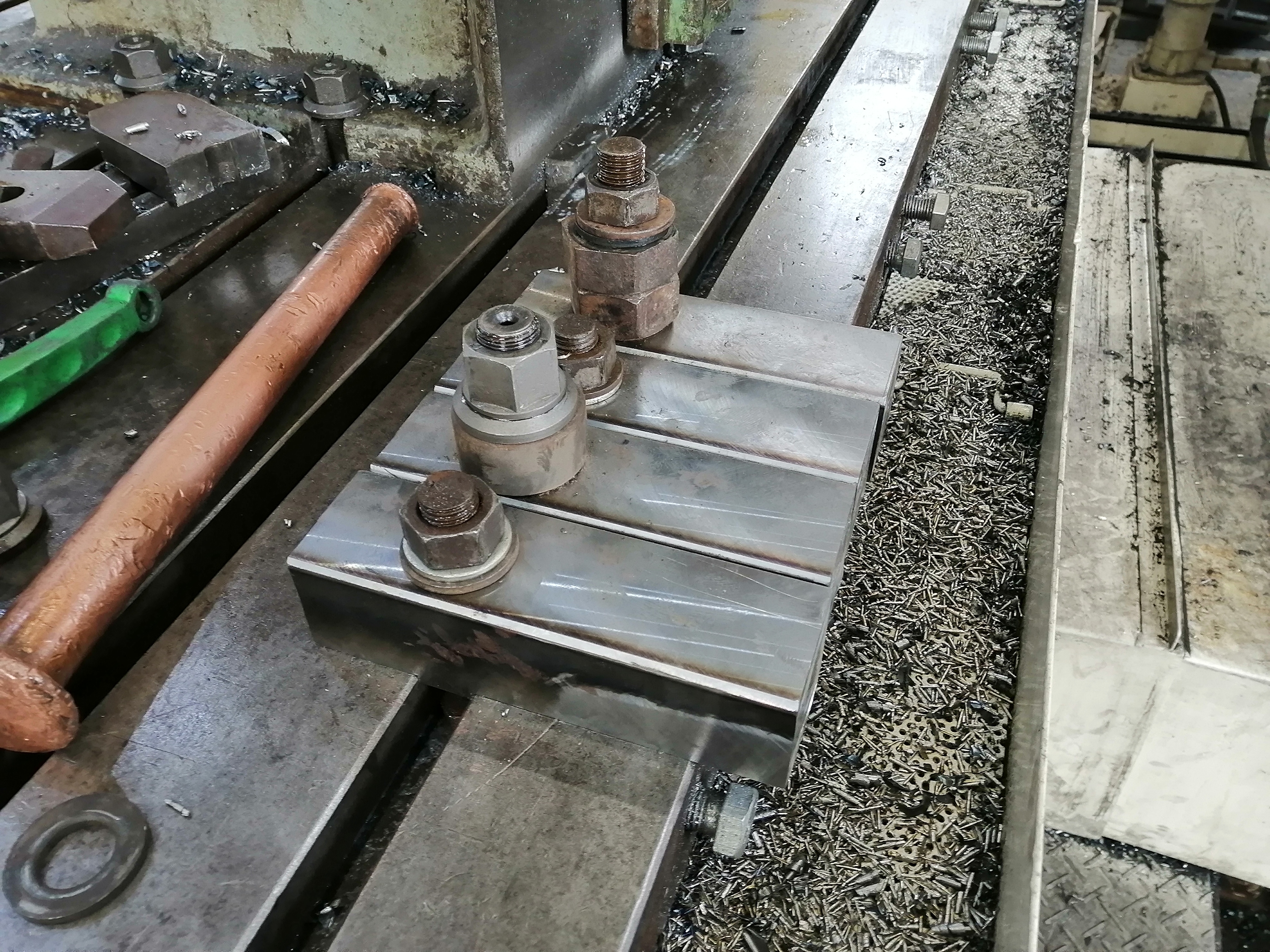

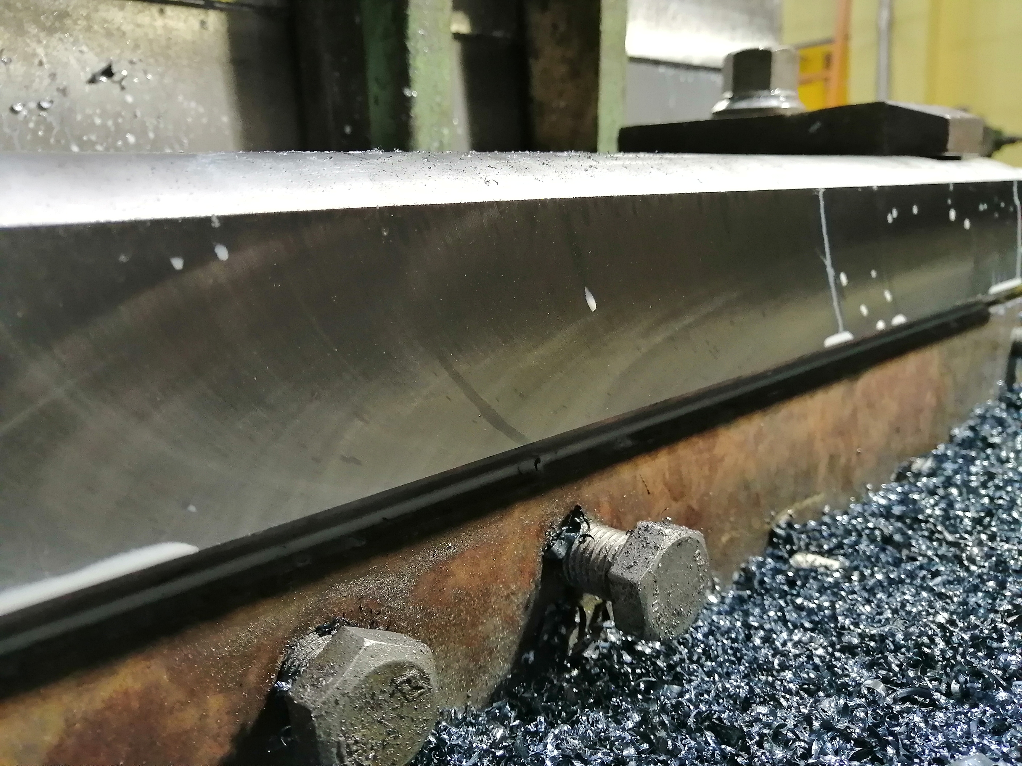

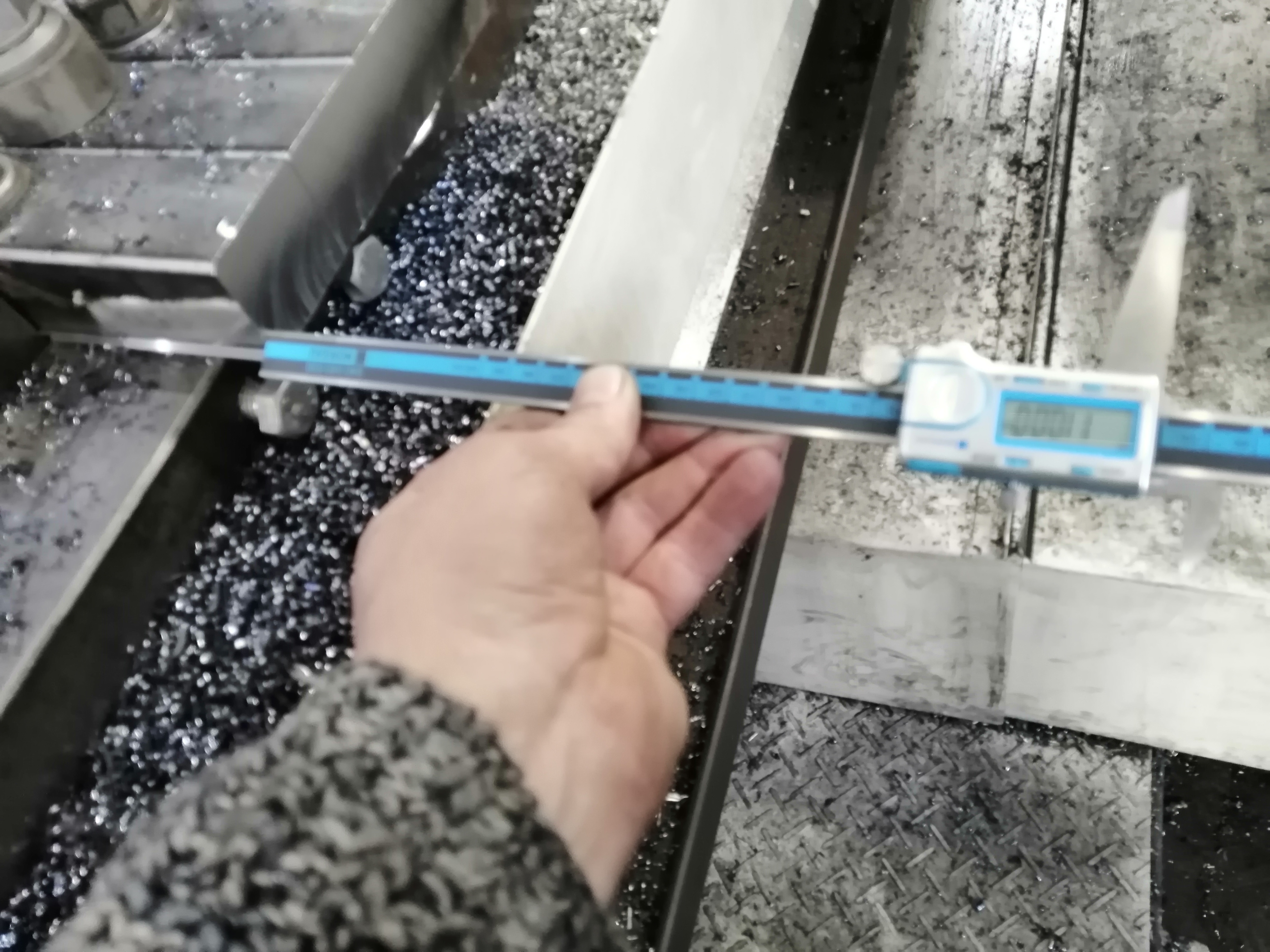

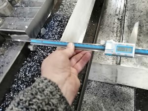

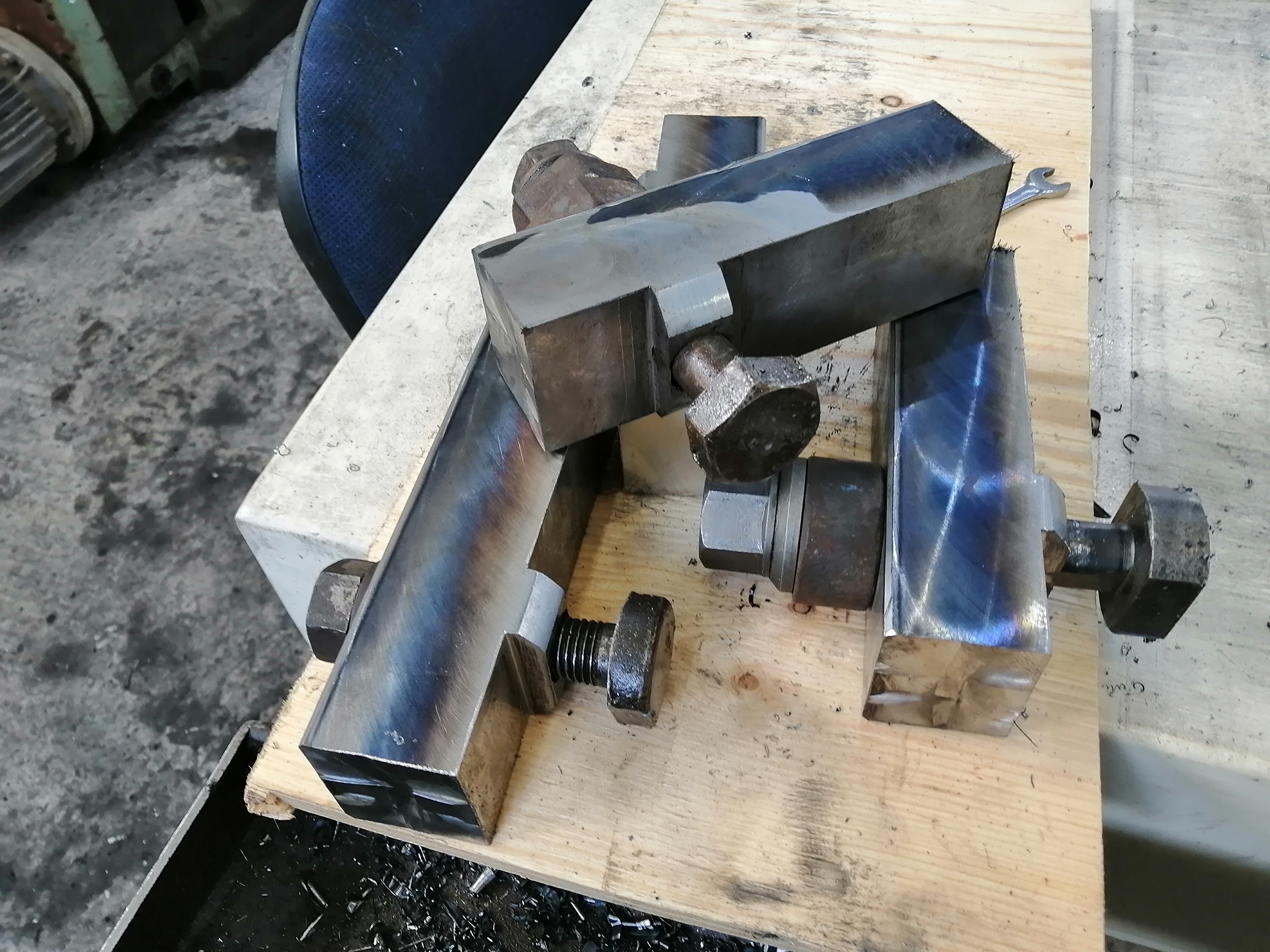

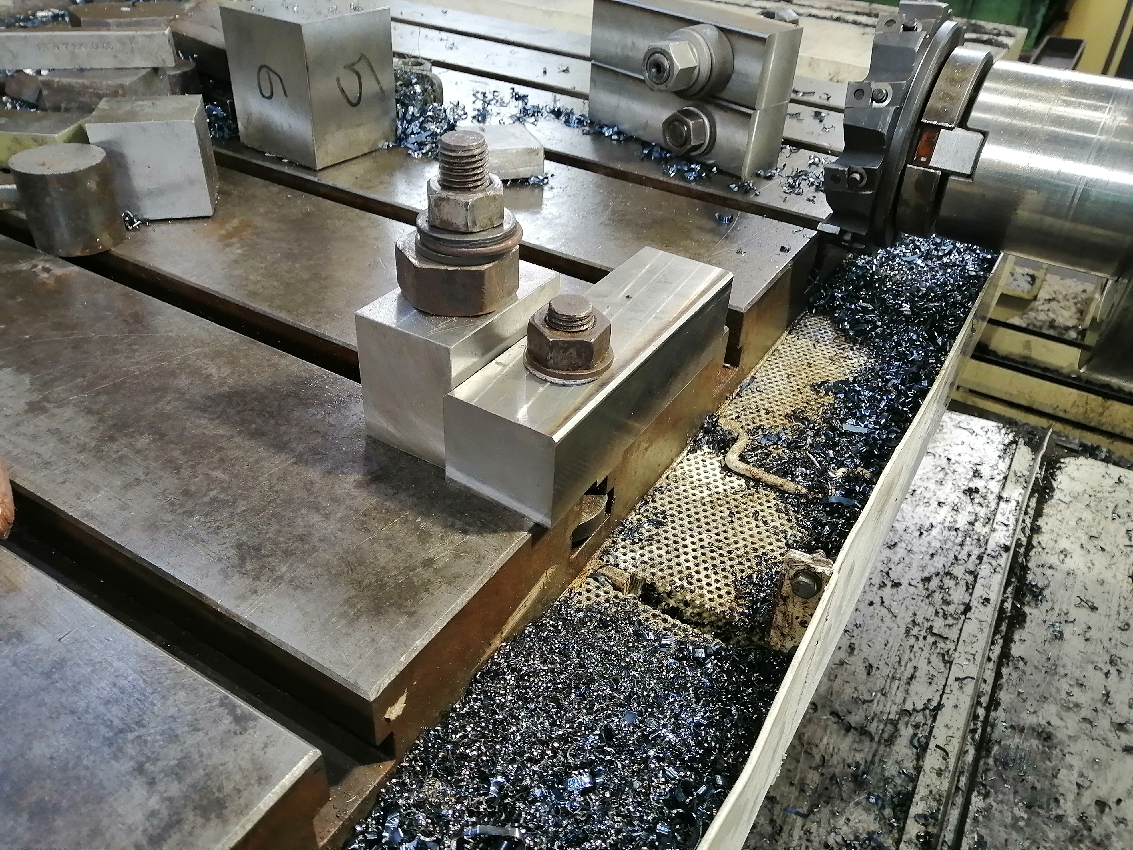

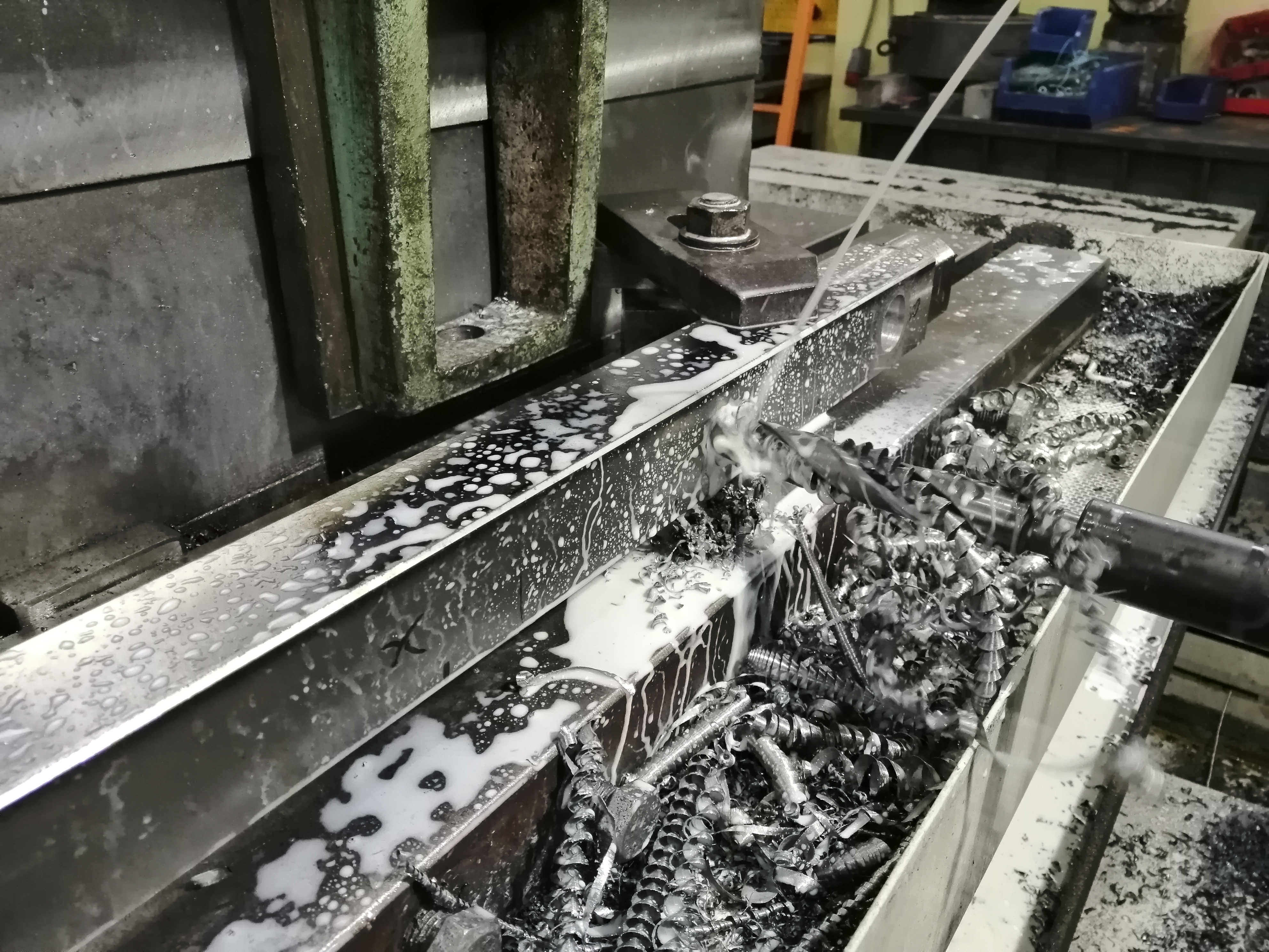

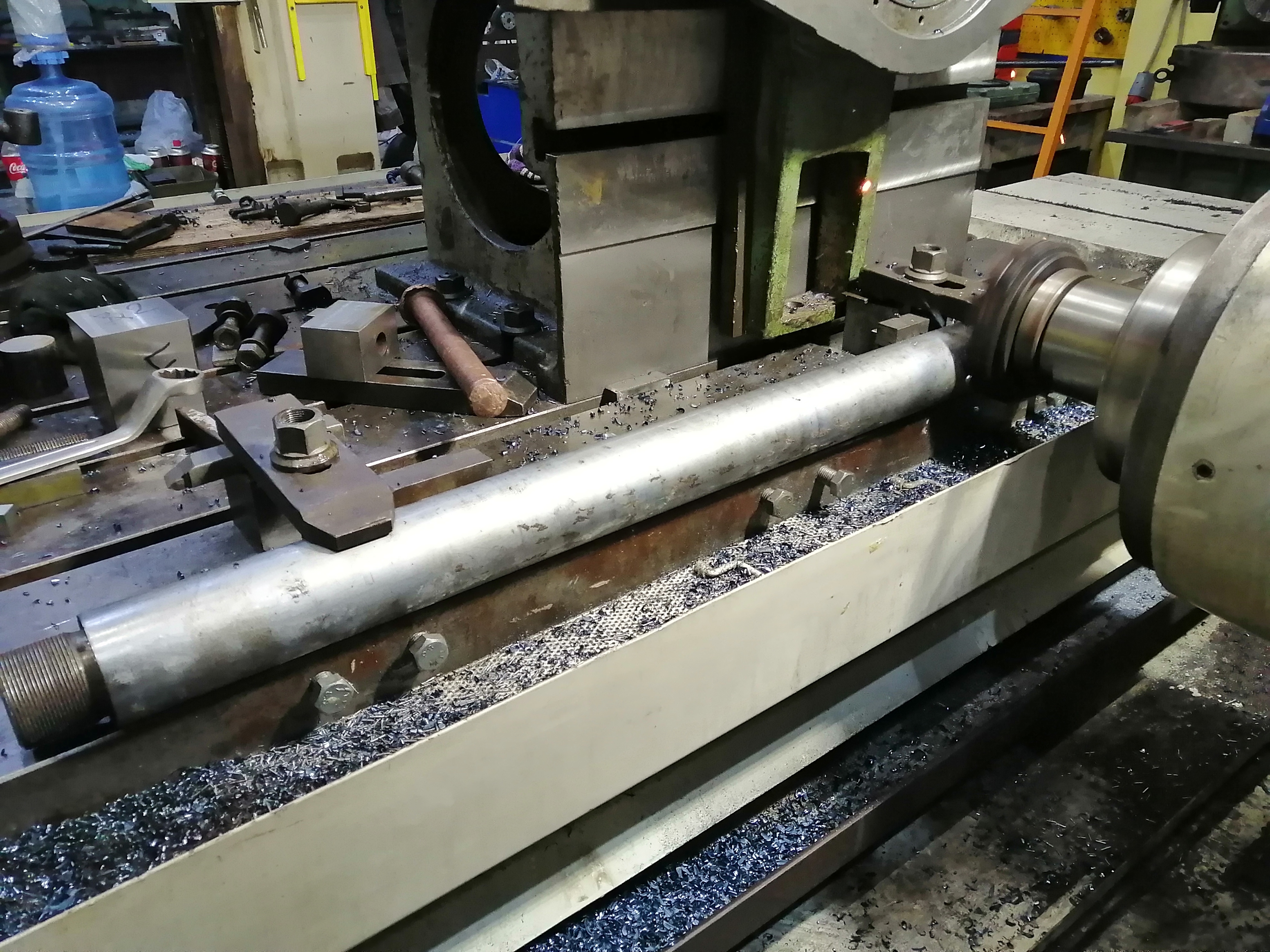

Распилив полученную заготовку продолжаем придавать форму деталям. Делаем чистовую обработку.

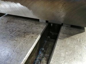

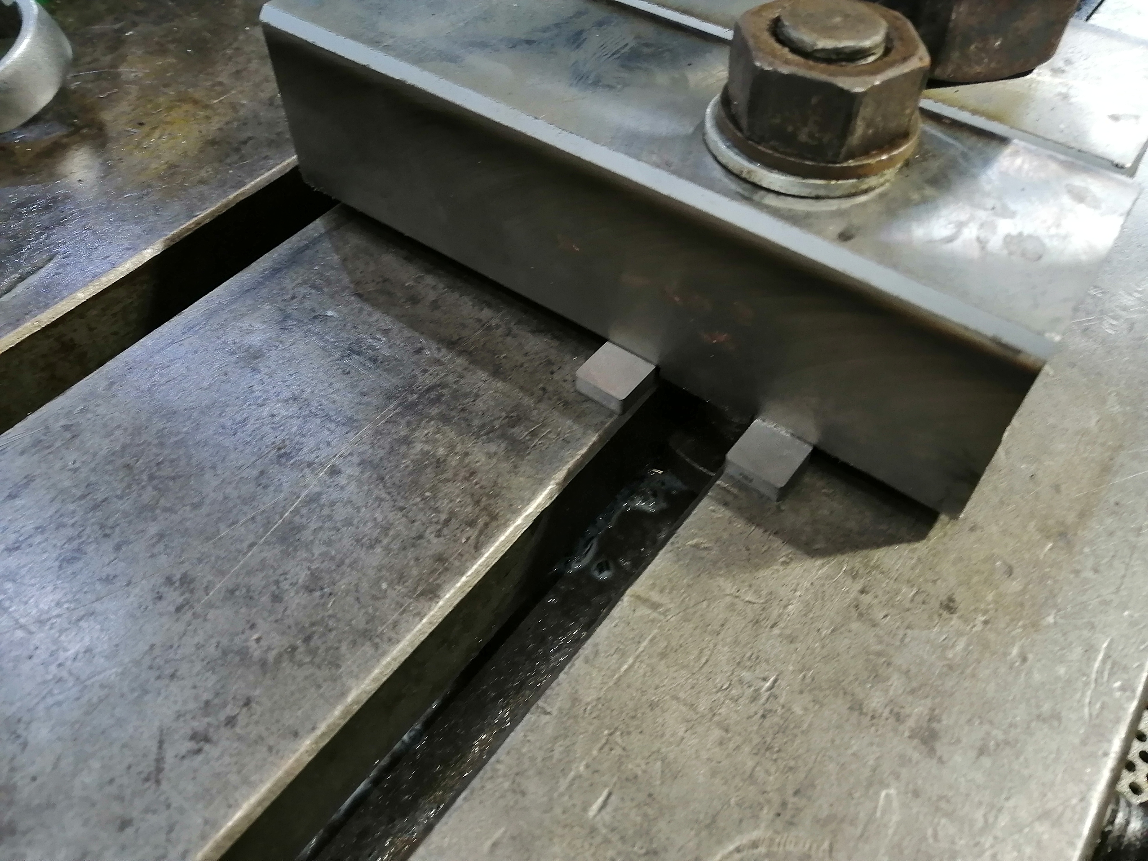

Прикручиваем заготовки на родные шпонки в паз стола. Видно несовпадение размеров после распиловки.
IMG_20200314_114710.jpg (3619 просмотров) <a class='original' href='./download/file.php?id=178262&mode=view' target=_blank>Загрузить оригинал (4.1 МБ)</a>
IMG_20200314_120433.jpg (3619 просмотров) <a class='original' href='./download/file.php?id=178263&mode=view' target=_blank>Загрузить оригинал (3.41 МБ)</a>
IMG_20200314_120438.jpg (3619 просмотров) <a class='original' href='./download/file.php?id=178264&mode=view' target=_blank>Загрузить оригинал (4.42 МБ)</a>

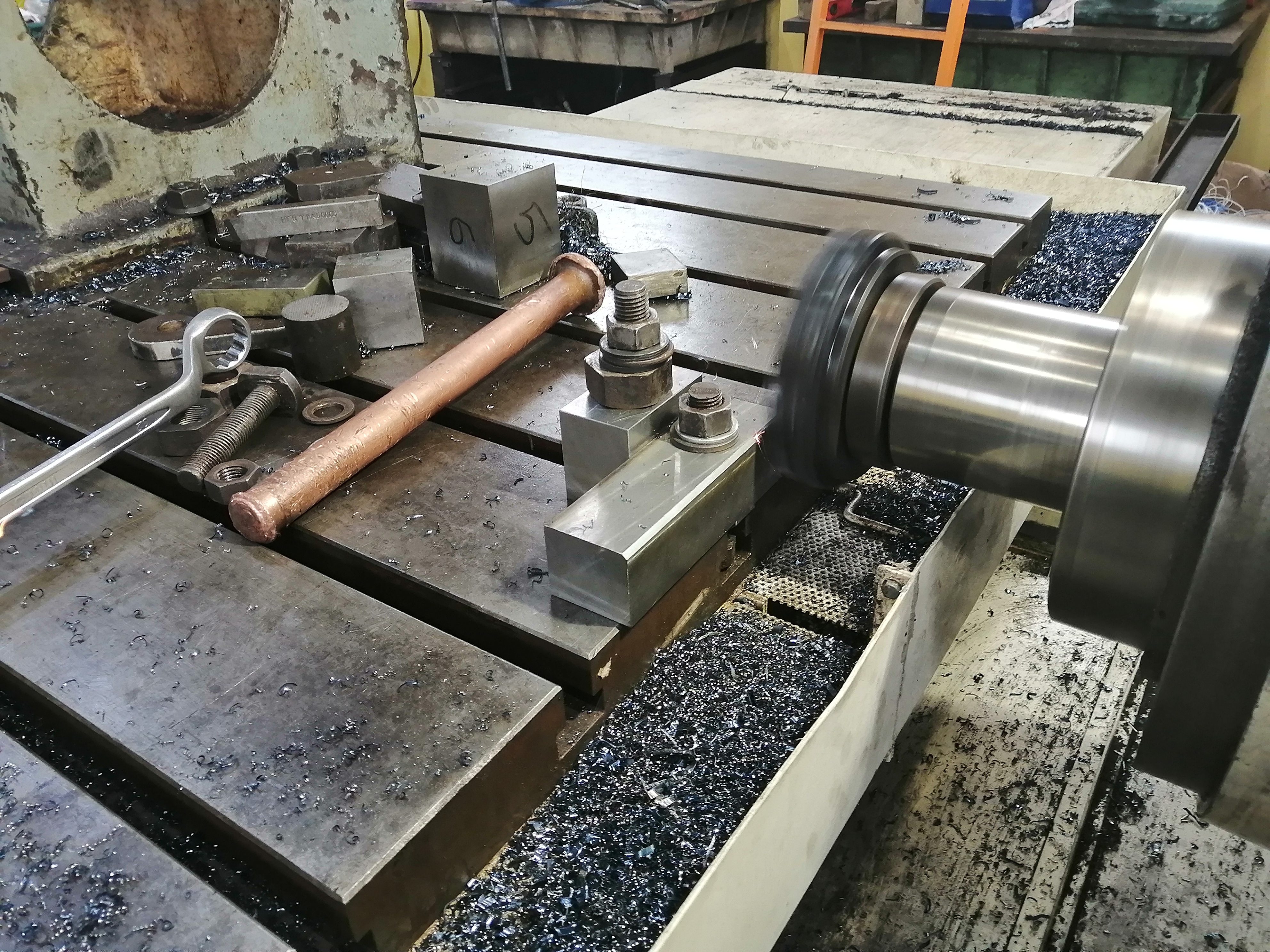

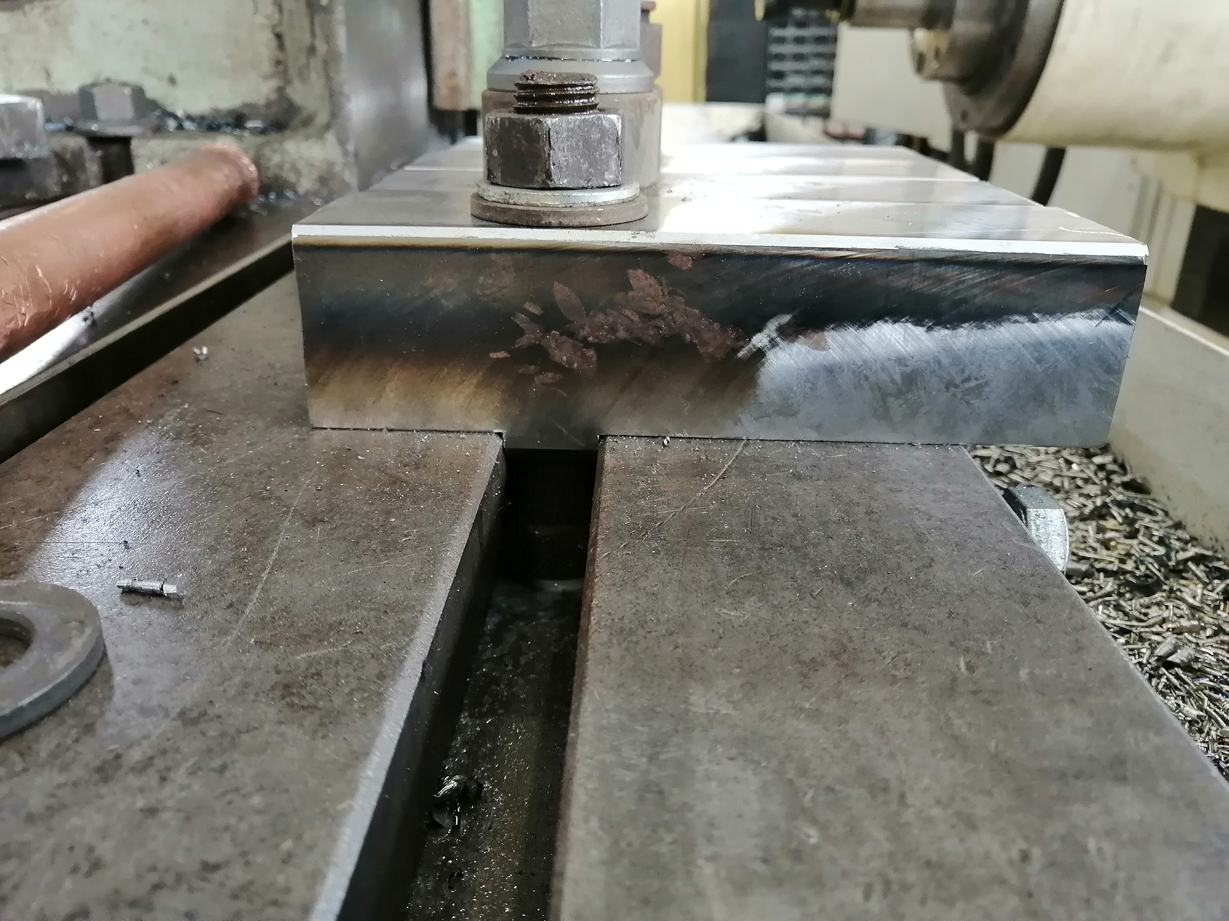

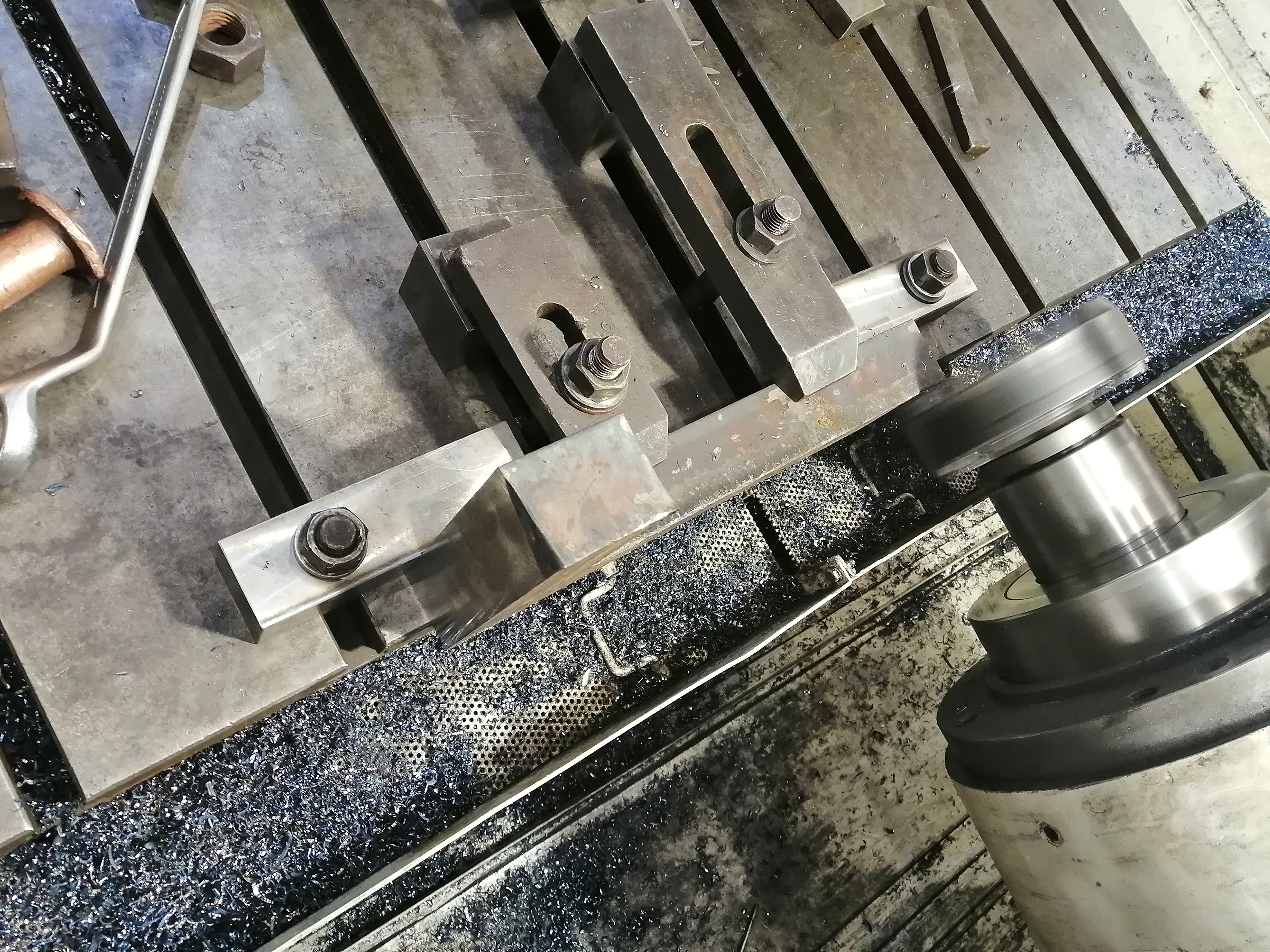

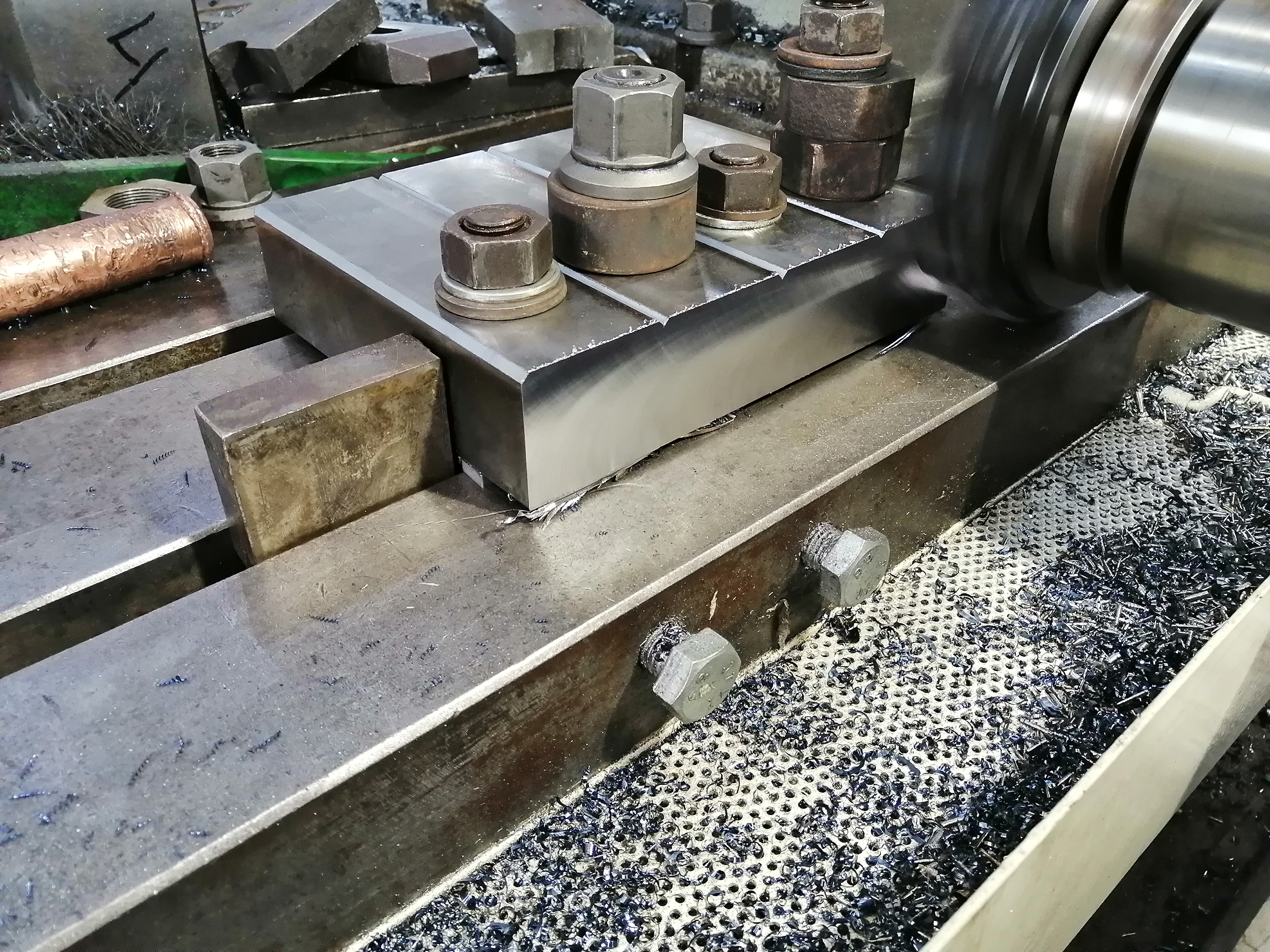

Торцуем первую плоскость, так как заготовки сидят на шпонке, то поверхность у нас получается сразу параллельной шпонпазу, чего мы и добивались.
IMG_20200314_121949.jpg (3619 просмотров) <a class='original' href='./download/file.php?id=178265&mode=view' target=_blank>Загрузить оригинал (4.57 МБ)</a>
IMG_20200314_123722.jpg (3619 просмотров) <a class='original' href='./download/file.php?id=178266&mode=view' target=_blank>Загрузить оригинал (3.2 МБ)</a>
Первая плоскость готова, размер получился довольно точный.
IMG_20200314_123808.jpg (3619 просмотров) <a class='original' href='./download/file.php?id=178267&mode=view' target=_blank>Загрузить оригинал (2.06 МБ)</a>

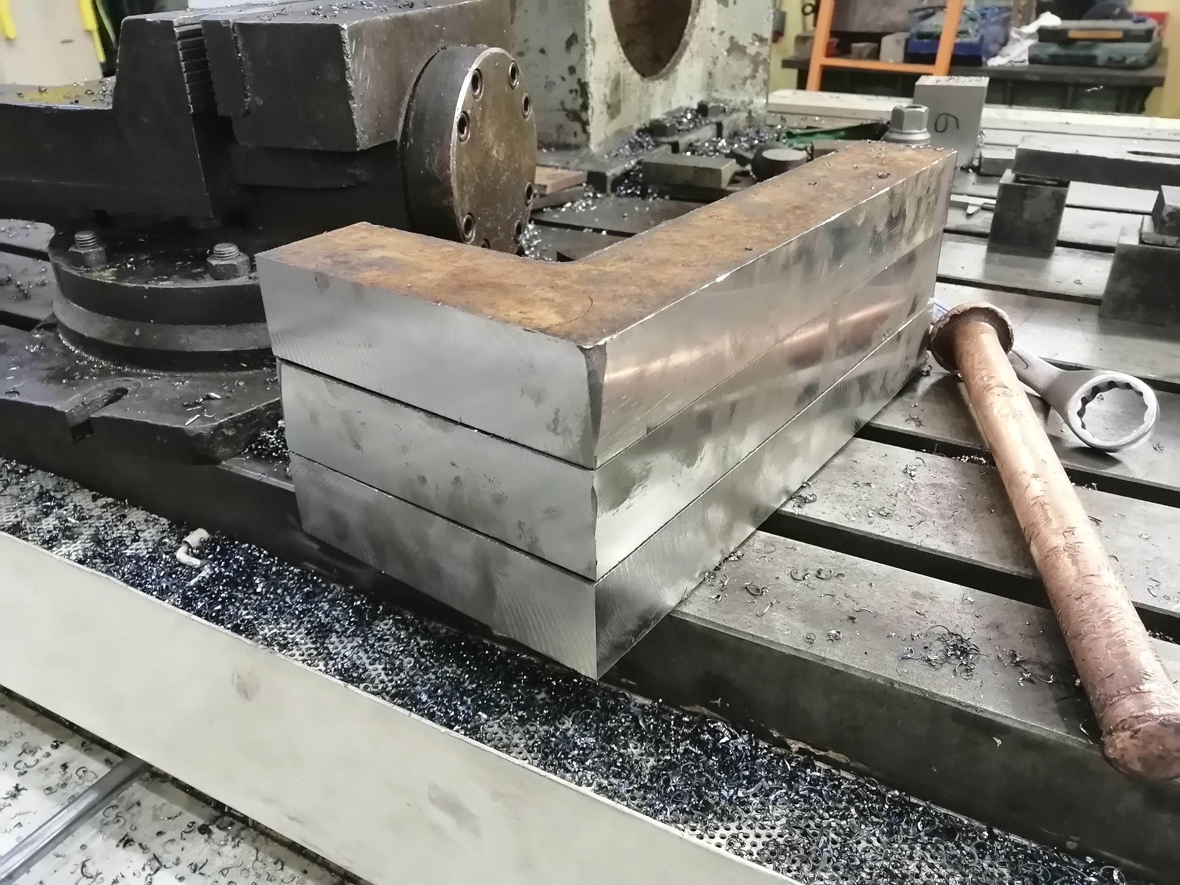

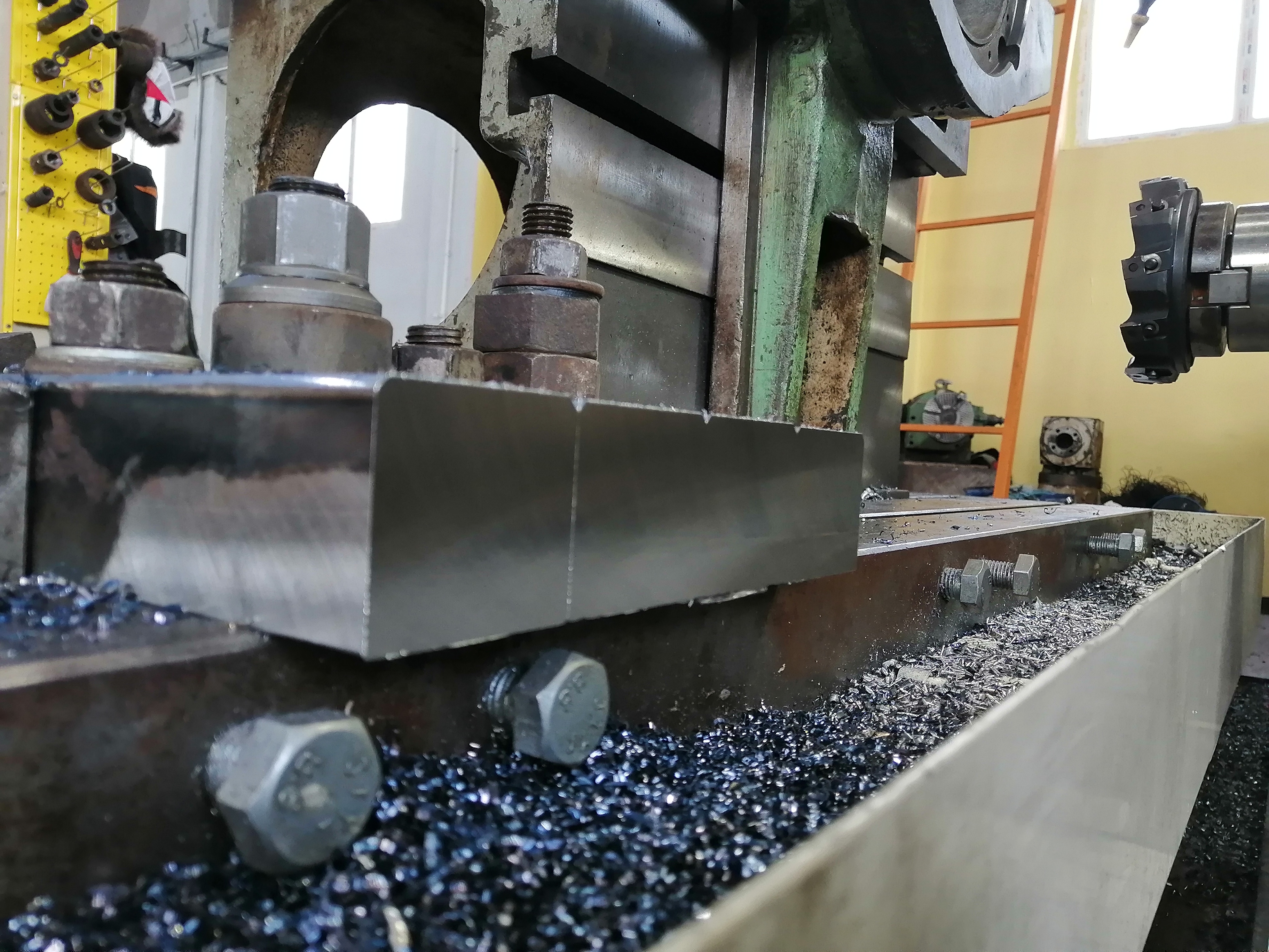

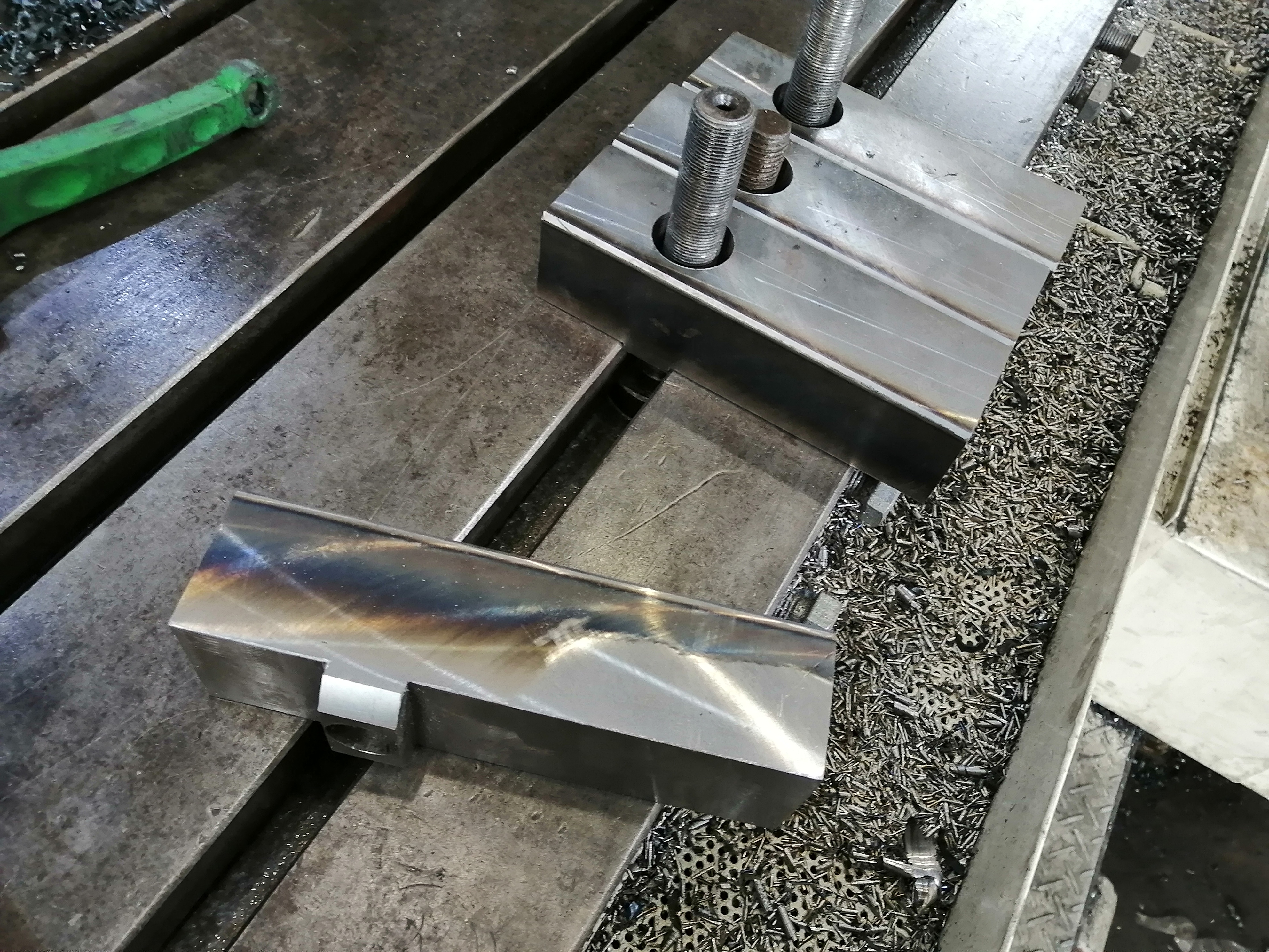

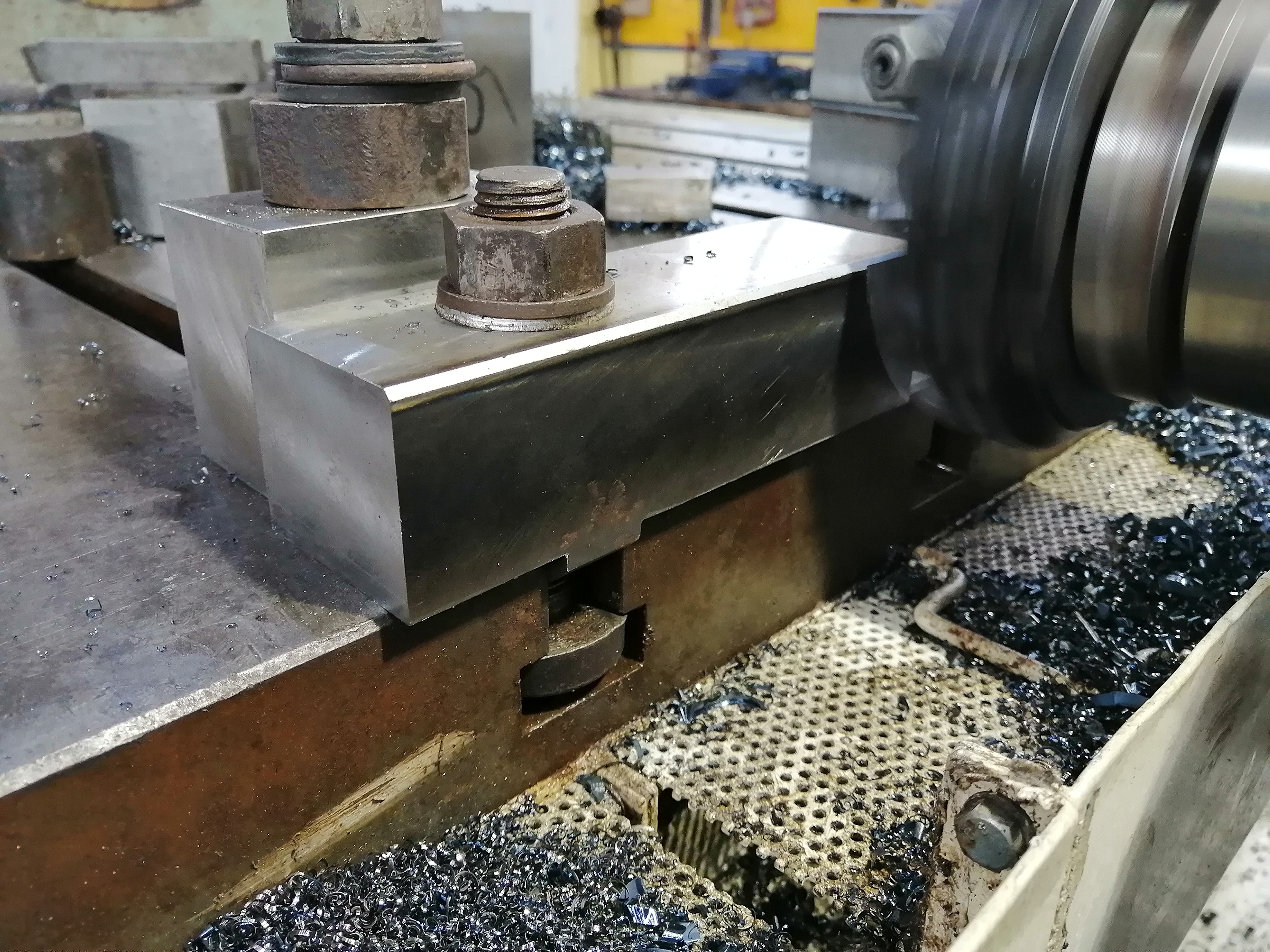

Снимаем и переворачиваем, но выставляем уже на подкладках чтобы не портить стол.
IMG_20200314_124100.jpg (3617 просмотров) <a class='original' href='./download/file.php?id=178268&mode=view' target=_blank>Загрузить оригинал (3.23 МБ)</a>
IMG_20200314_124517.jpg (3617 просмотров) <a class='original' href='./download/file.php?id=178269&mode=view' target=_blank>Загрузить оригинал (4.38 МБ)</a>
IMG_20200314_124522.jpg (3617 просмотров) <a class='original' href='./download/file.php?id=178270&mode=view' target=_blank>Загрузить оригинал (3.18 МБ)</a>
IMG_20200314_124715.jpg (3617 просмотров) <a class='original' href='./download/file.php?id=178271&mode=view' target=_blank>Загрузить оригинал (3.04 МБ)</a>
IMG_20200314_131814.jpg (3617 просмотров) <a class='original' href='./download/file.php?id=178272&mode=view' target=_blank>Загрузить оригинал (4.78 МБ)</a>

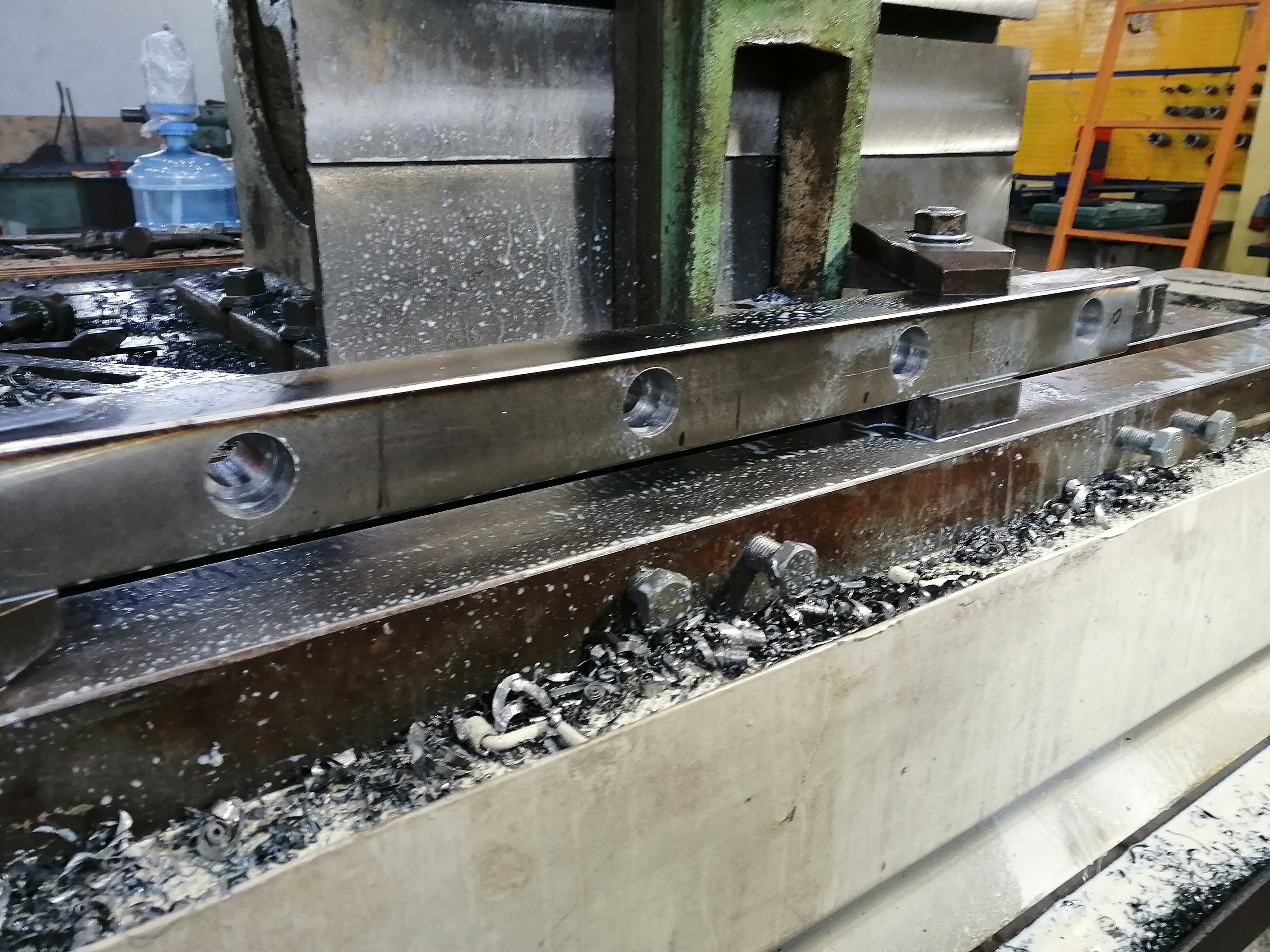

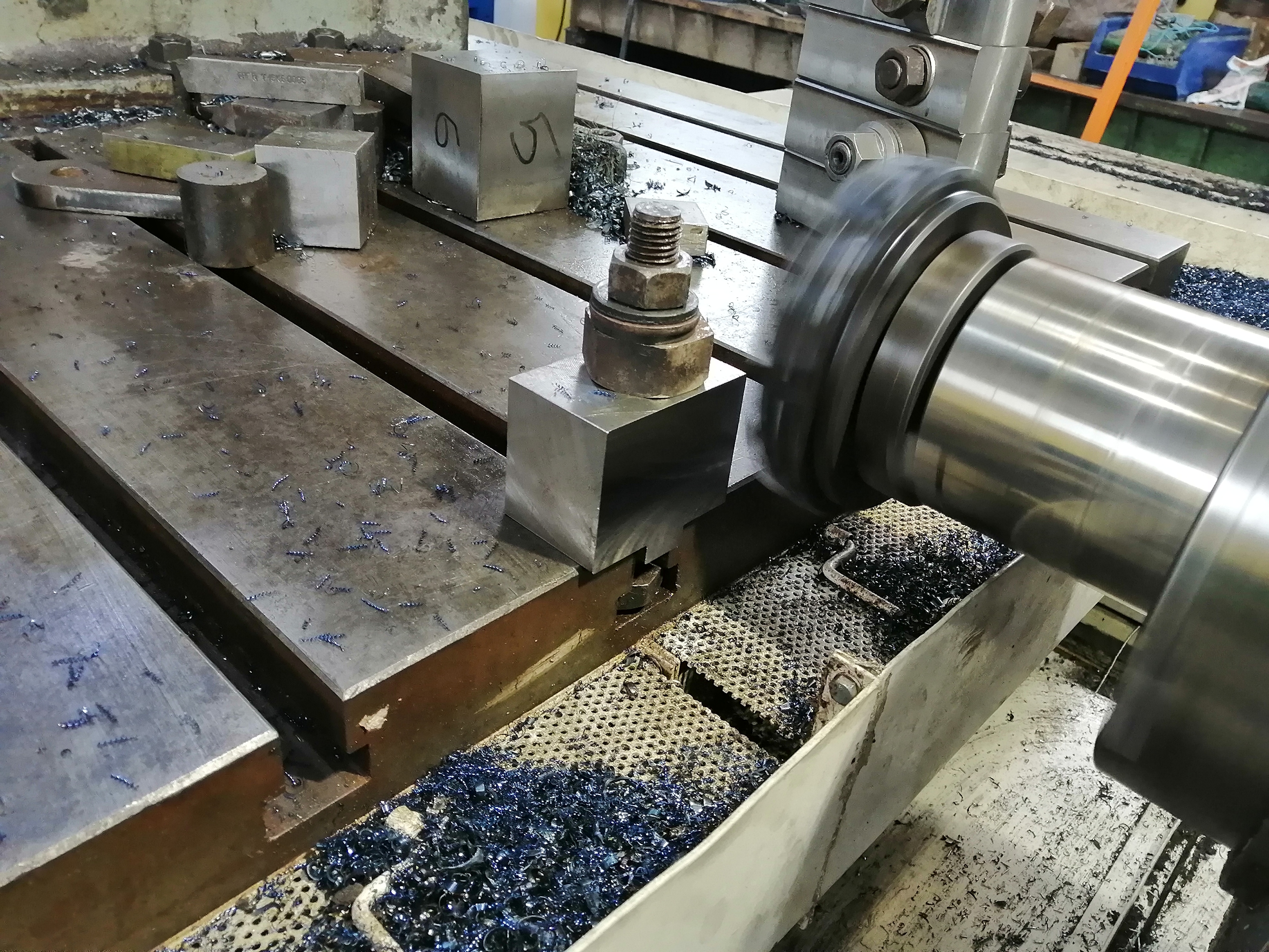

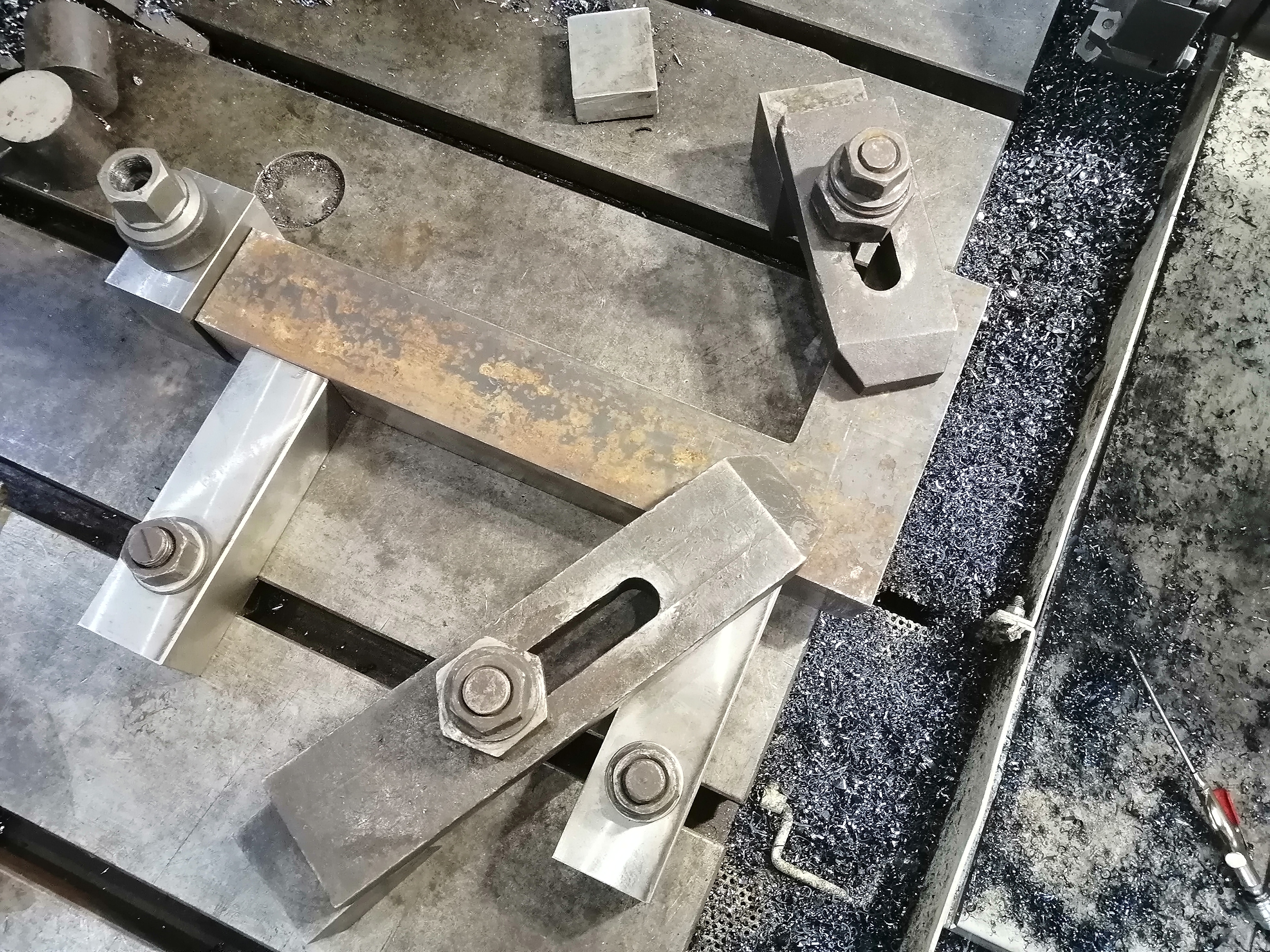

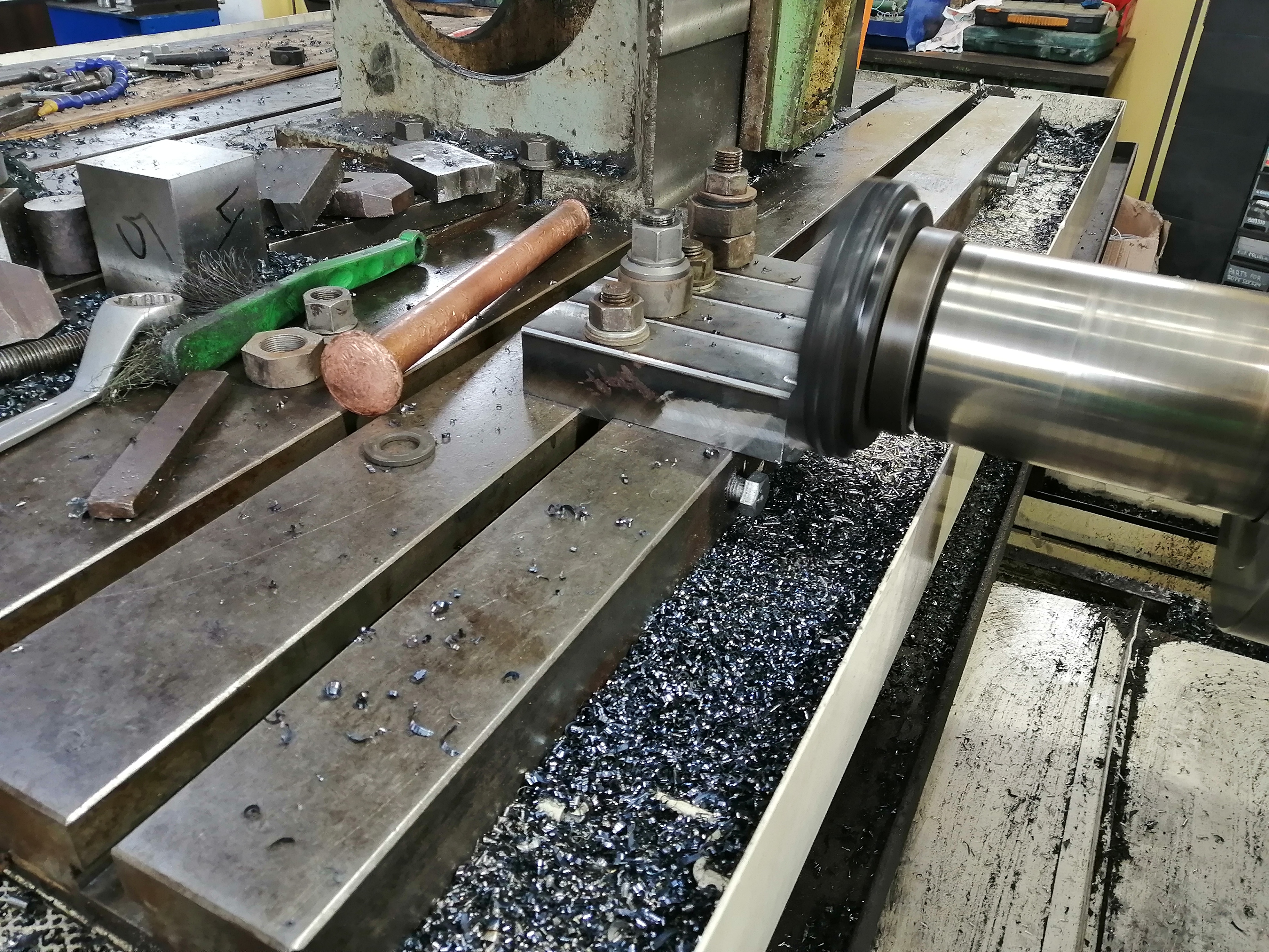

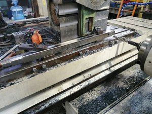

Теперь разворачиваем стол на 90 градусов и впервую очередь торцуем упорку которую недоделали в прошлый раз так как было лень разворачивать стол.
IMG_20200314_141450.jpg (3617 просмотров) <a class='original' href='./download/file.php?id=178273&mode=view' target=_blank>Загрузить оригинал (4.24 МБ)</a>
Ну а после упорки начинаем торцевать наша детальки.
IMG_20200314_143444.jpg (3616 просмотров) <a class='original' href='./download/file.php?id=178274&mode=view' target=_blank>Загрузить оригинал (4.69 МБ)</a>
IMG_20200314_143628.jpg (3616 просмотров) <a class='original' href='./download/file.php?id=178275&mode=view' target=_blank>Загрузить оригинал (3.9 МБ)</a>
IMG_20200314_150223.jpg (3616 просмотров) <a class='original' href='./download/file.php?id=178276&mode=view' target=_blank>Загрузить оригинал (4.4 МБ)</a>
После торцовки упорок можно сразу начинать ими пользоваться. Очень облегчает работу и выставление деталей.

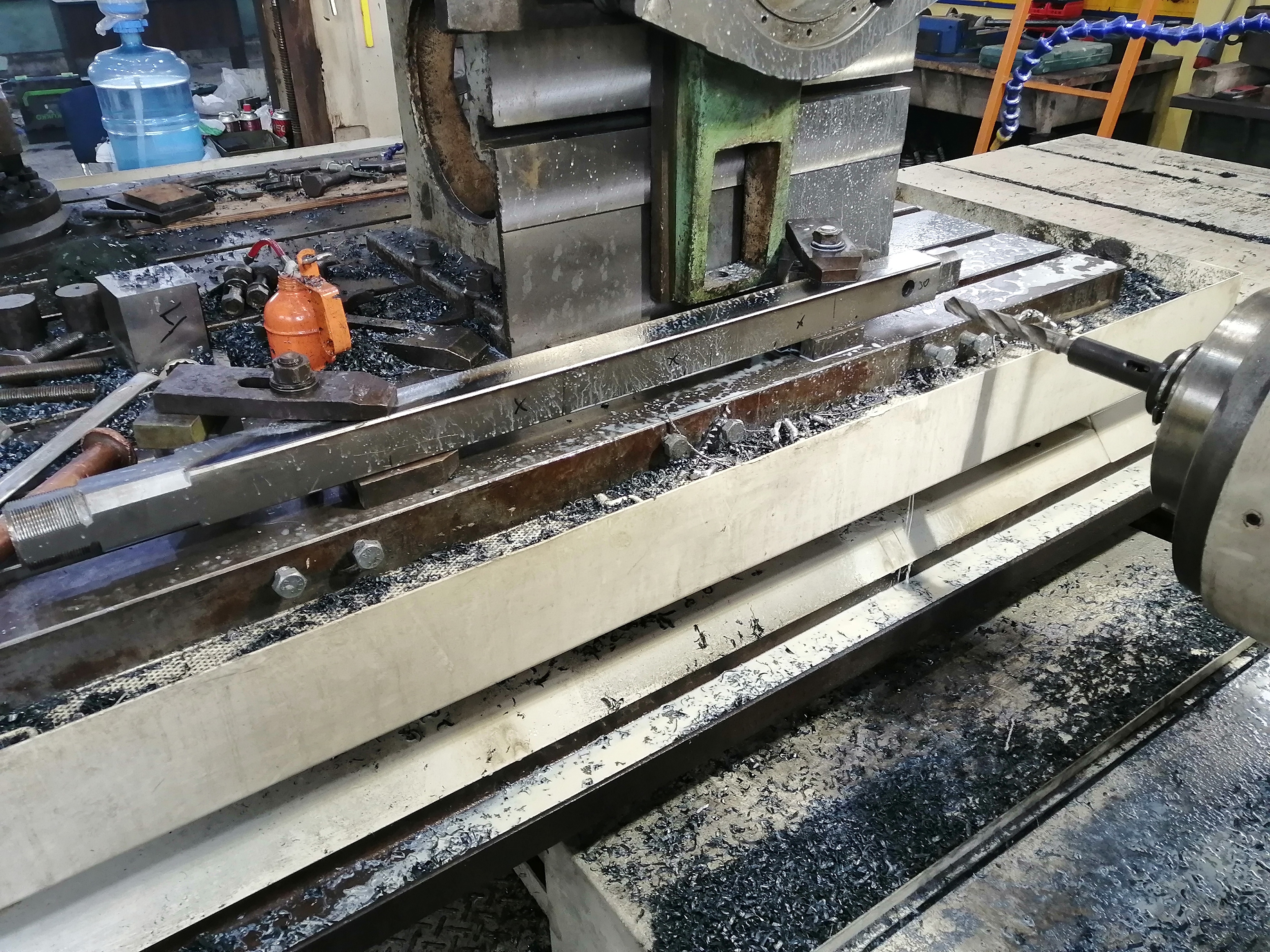

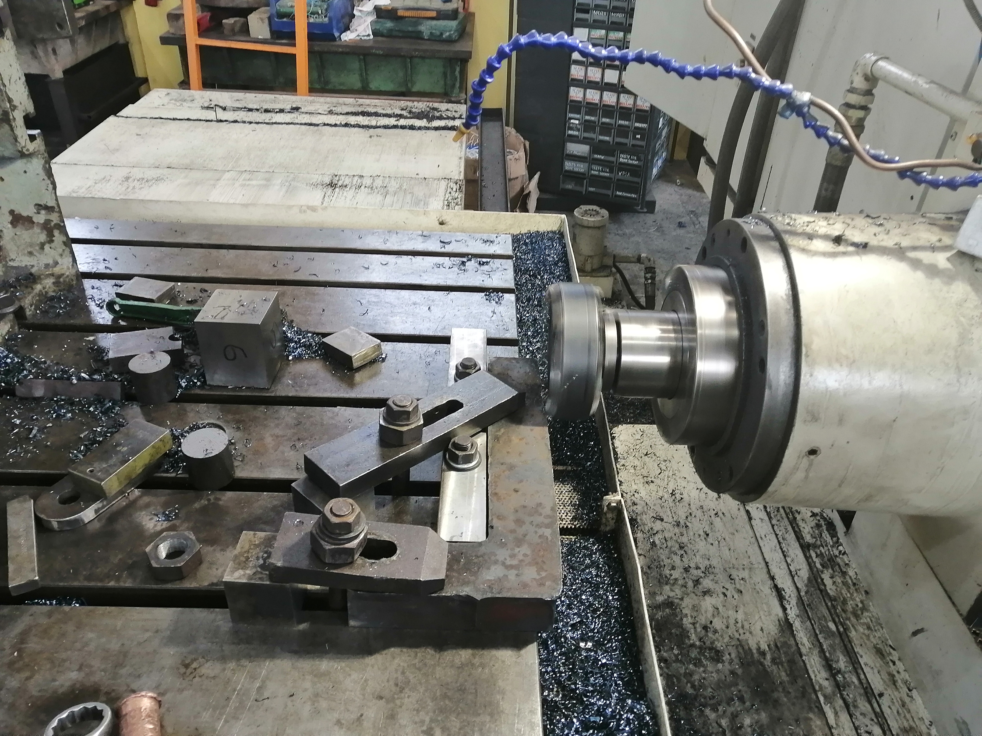

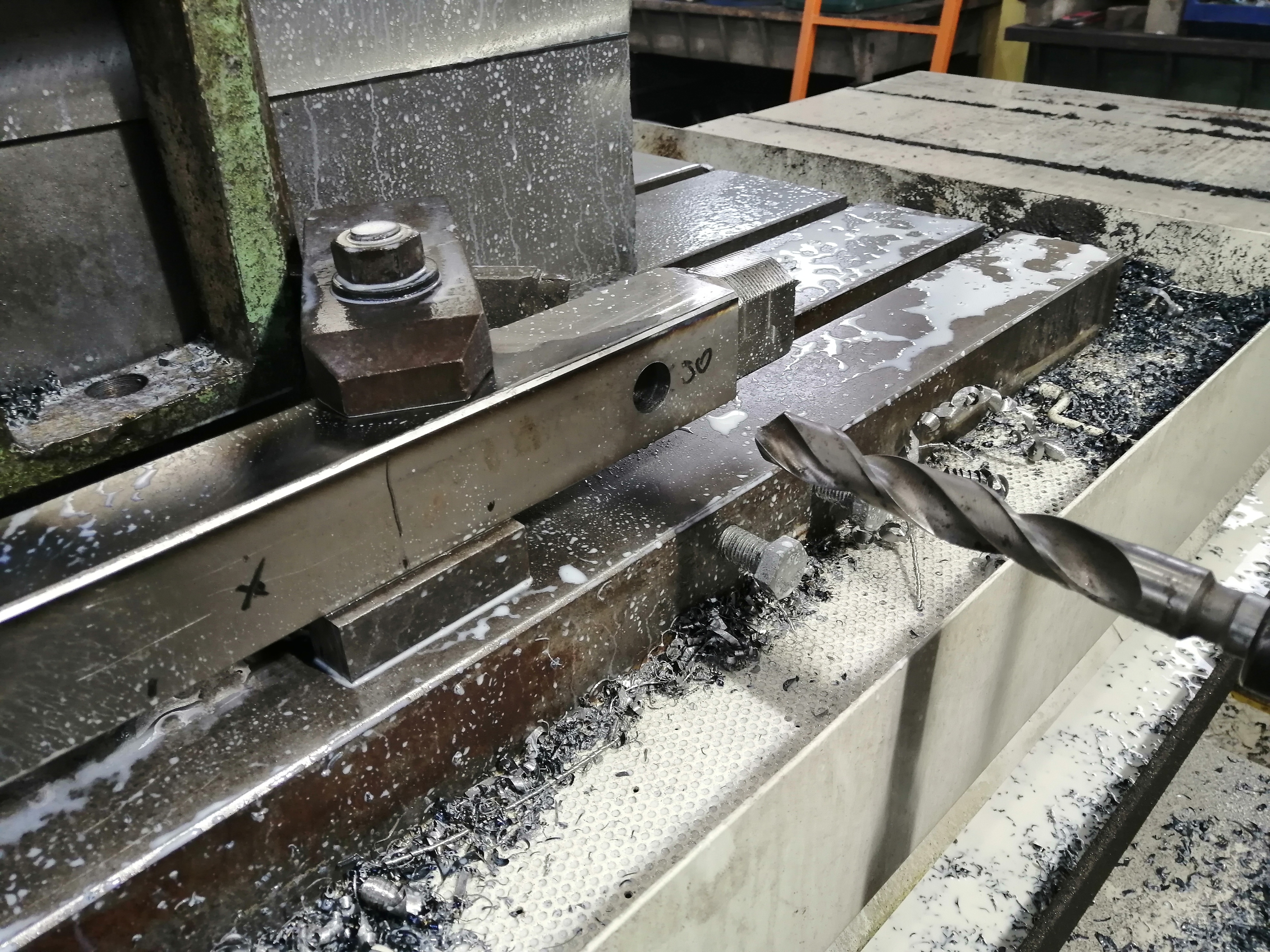

Продолжаем изготовление приспособ для работы.
IMG_20200314_160017.jpg (3616 просмотров) <a class='original' href='./download/file.php?id=178278&mode=view' target=_blank>Загрузить оригинал (3.93 МБ)</a>
IMG_20200314_160005.jpg (3616 просмотров) <a class='original' href='./download/file.php?id=178277&mode=view' target=_blank>Загрузить оригинал (4.82 МБ)</a>
IMG_20200314_160033.jpg (3616 просмотров) <a class='original' href='./download/file.php?id=178279&mode=view' target=_blank>Загрузить оригинал (3.72 МБ)</a>
IMG_20200314_171855.jpg (3616 просмотров) <a class='original' href='./download/file.php?id=178280&mode=view' target=_blank>Загрузить оригинал (5.38 МБ)</a>
IMG_20200314_184645.jpg (3616 просмотров) <a class='original' href='./download/file.php?id=178281&mode=view' target=_blank>Загрузить оригинал (3.15 МБ)</a>
IMG_20200314_184650.jpg (3616 просмотров) <a class='original' href='./download/file.php?id=178282&mode=view' target=_blank>Загрузить оригинал (4.7 МБ)</a>
IMG_20200314_184654.jpg (3616 просмотров) <a class='original' href='./download/file.php?id=178283&mode=view' target=_blank>Загрузить оригинал (3.76 МБ)</a>
Продолжение следует...

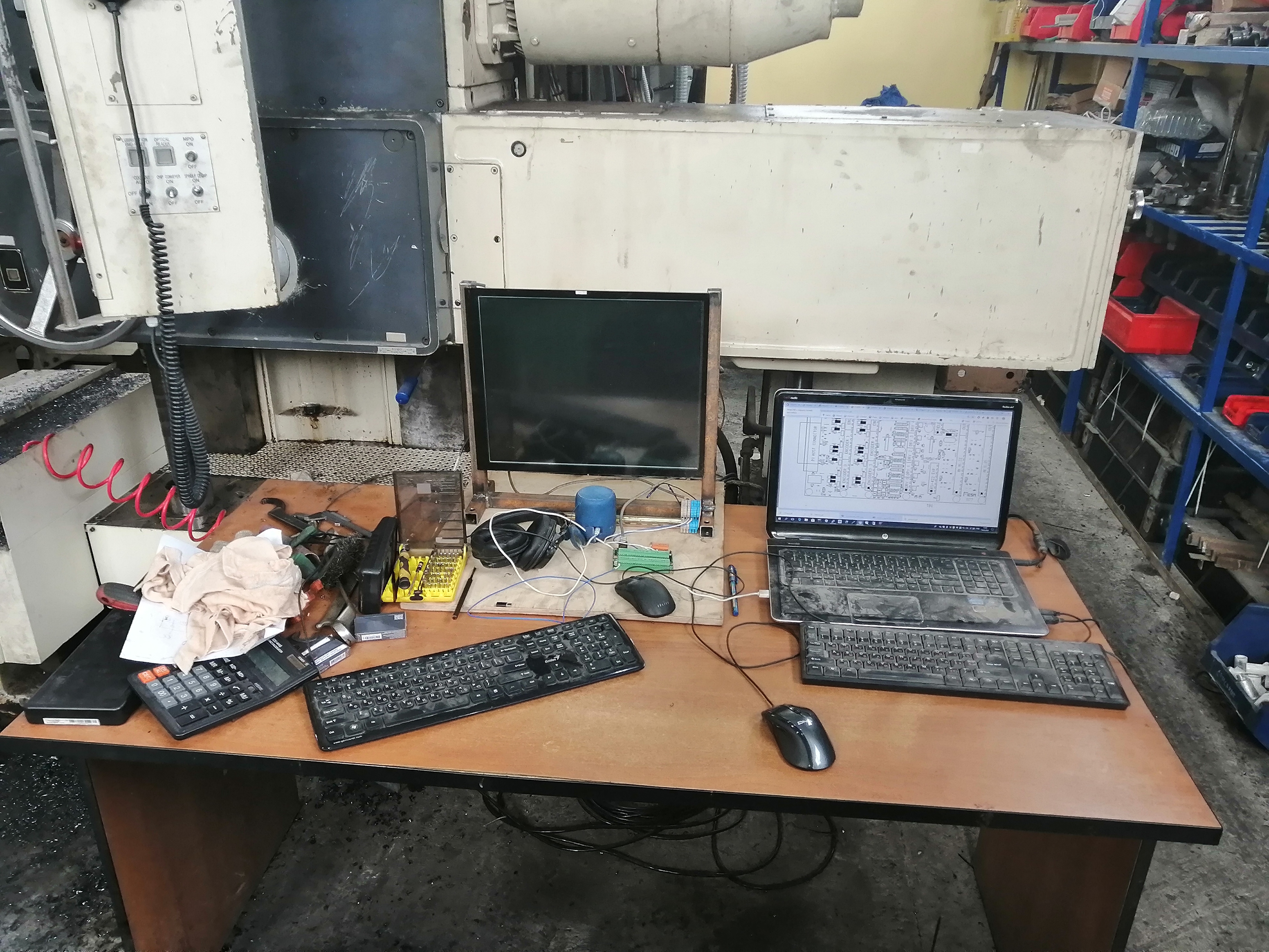

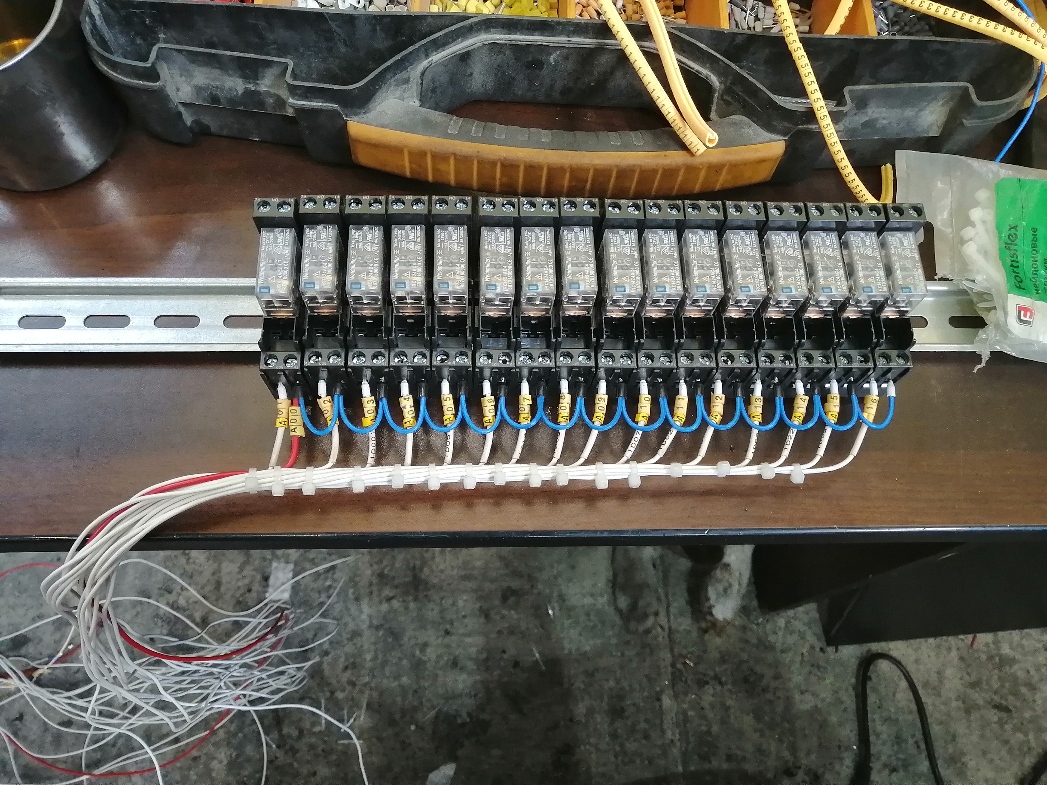

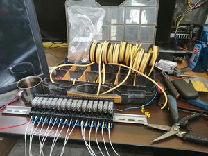

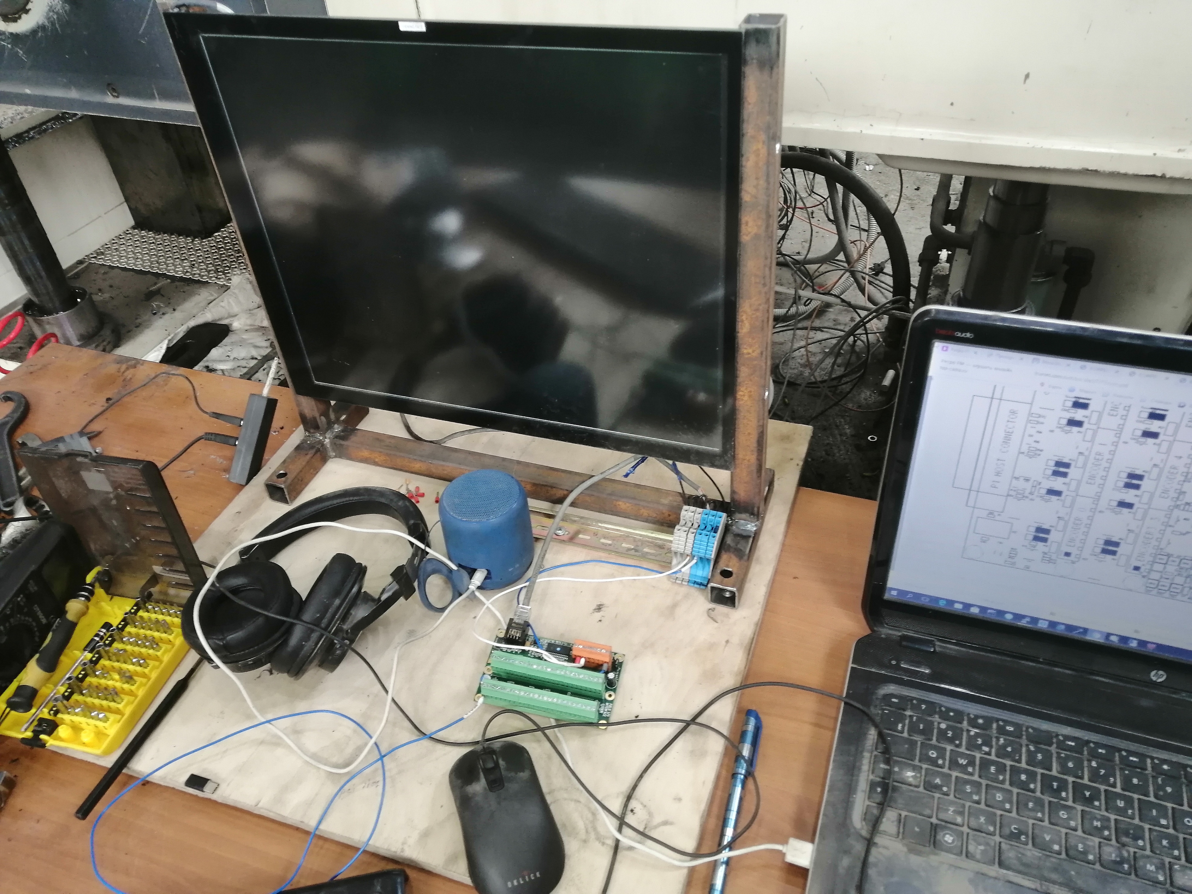

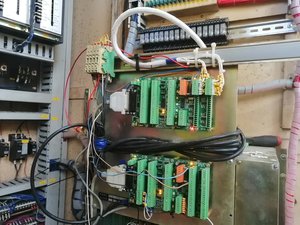

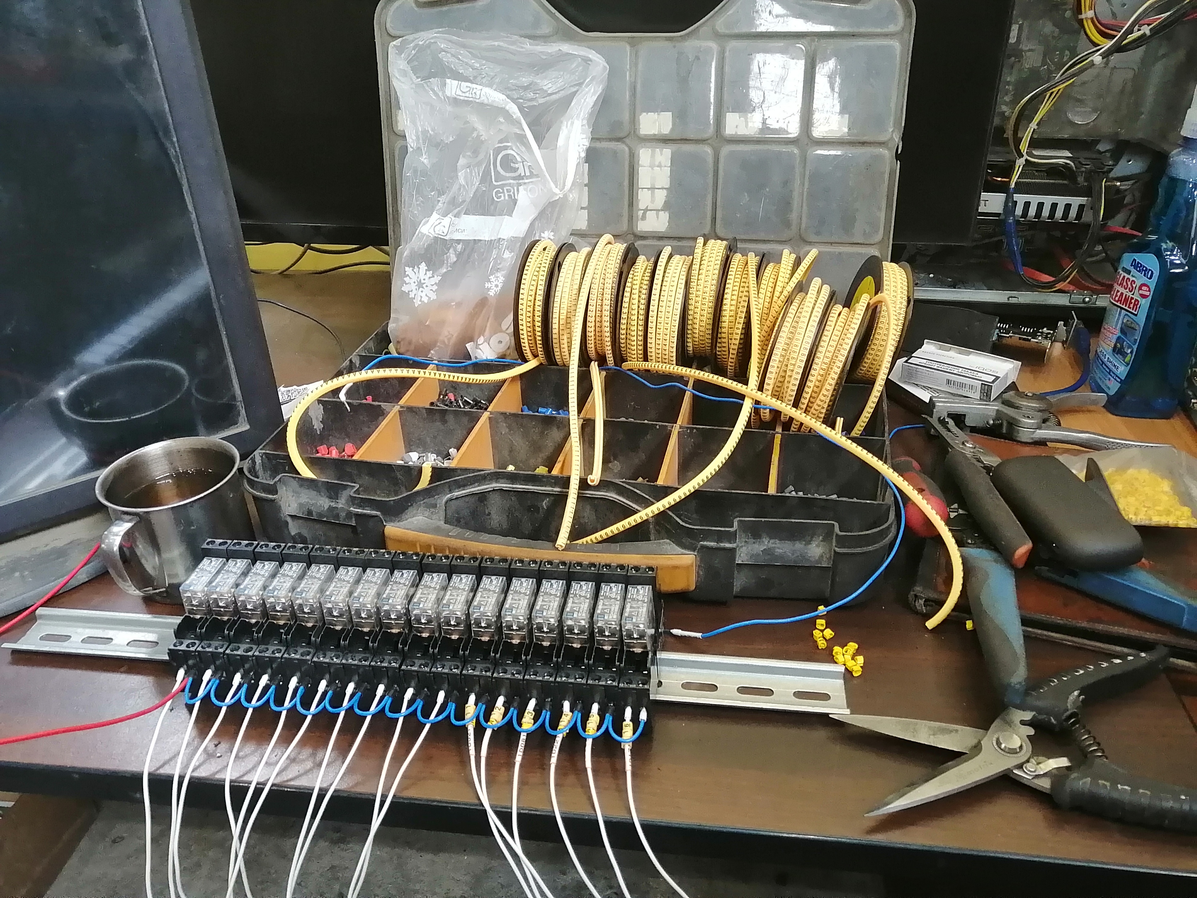

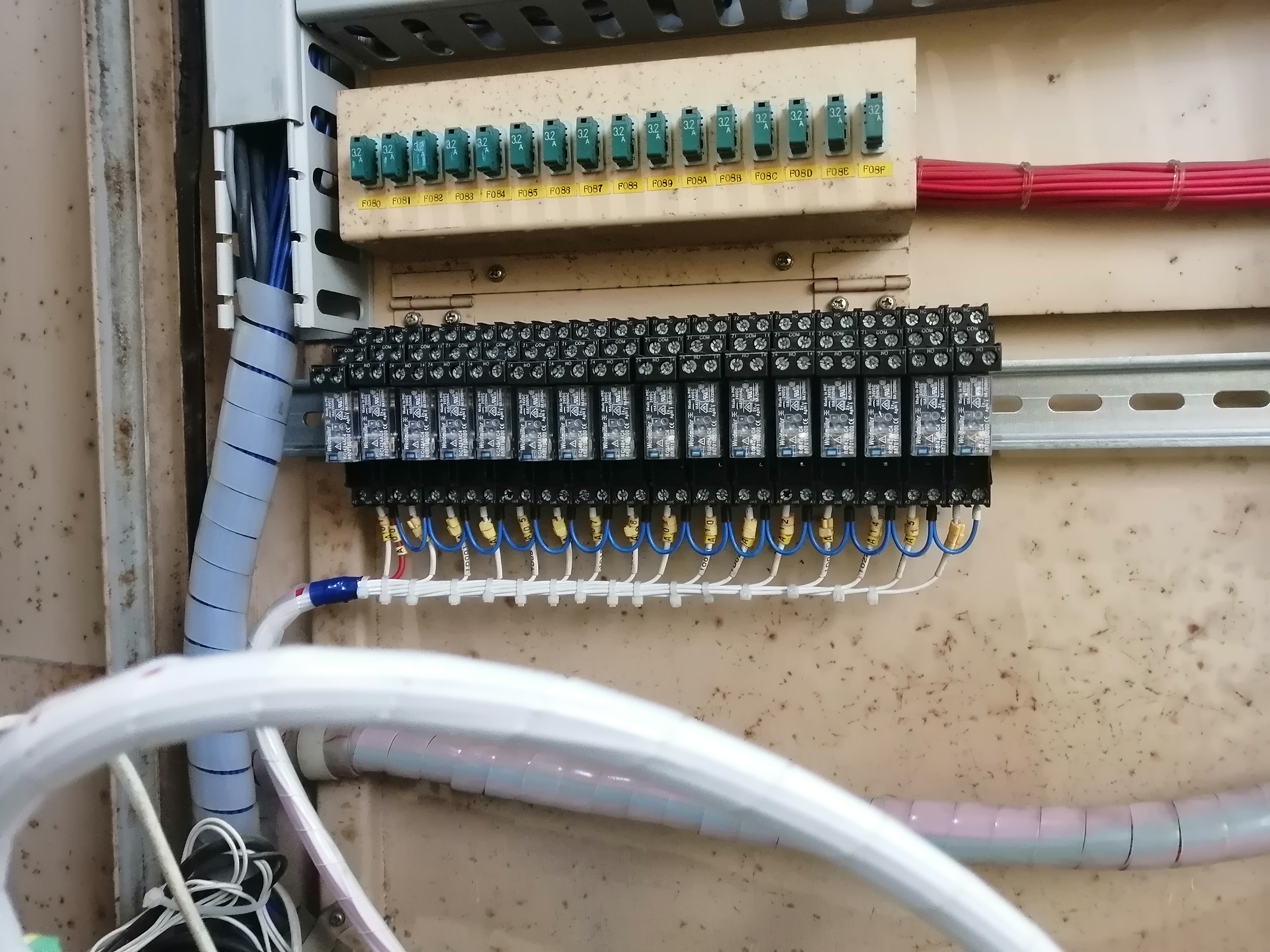

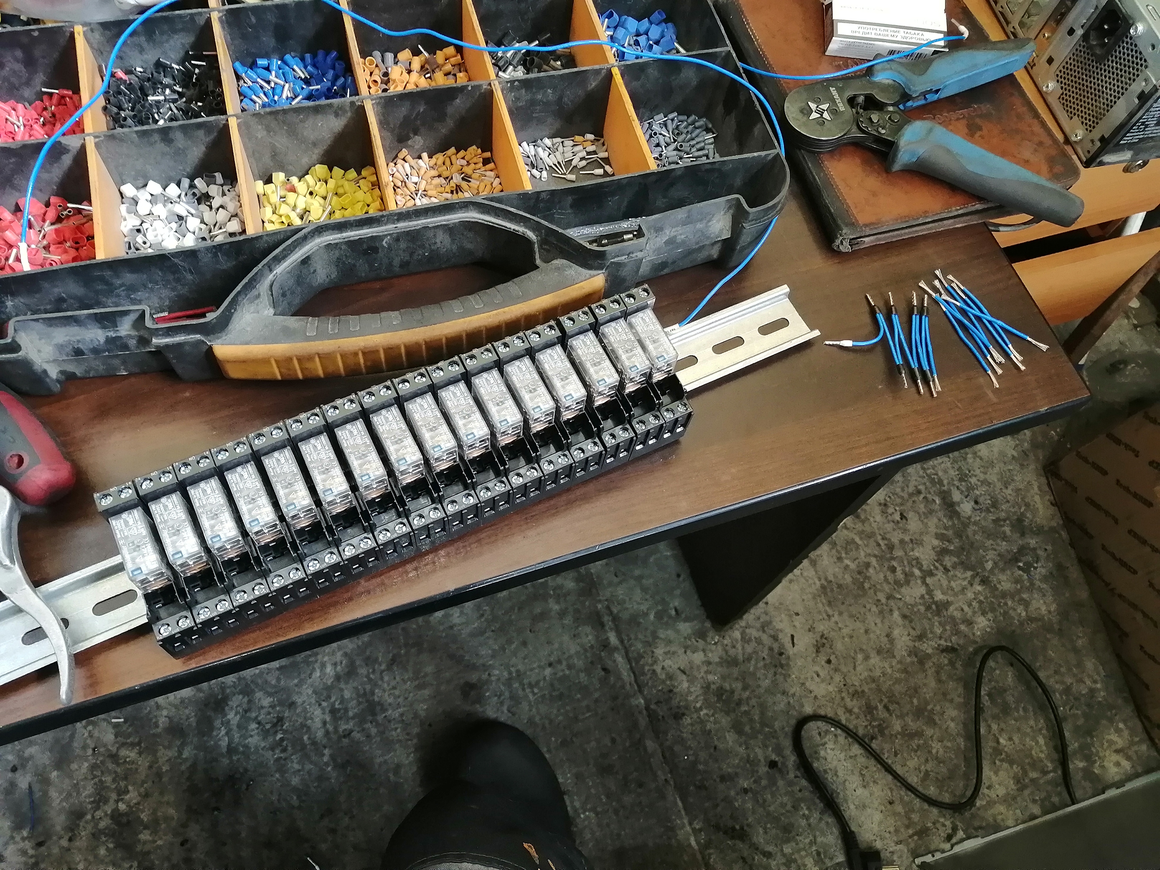

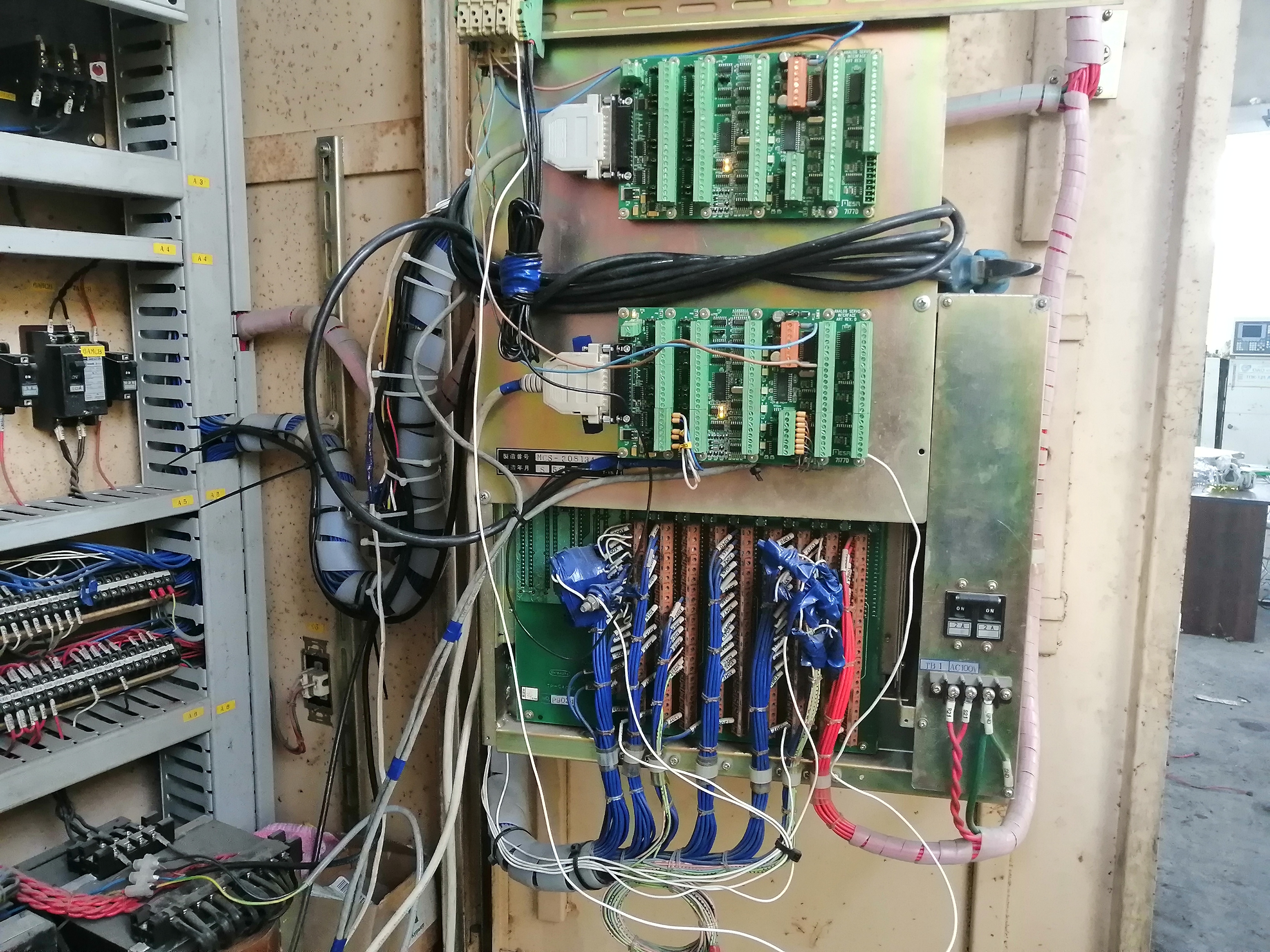

Наконец-то руки дошли до подключения MESA плат.
Начать решил с модернизации штатной системы управления (пульт+УЦИ), так как станок из работы выводить нельзя.
Зацепил ранее установленную линейку и расшил первые релюхи к контроллеру. Всё монтируется временно и после окончания тестового монтажа перемонтируется заново уже готовыми функциональными модулями. Поэтому все провода с запасом и валяются как попало. Платы тоже висят на временном месте.
IMG_20200316_124151.jpg (3549 просмотров) <a class='original' href='./download/file.php?id=178411&mode=view' target=_blank>Загрузить оригинал (3.85 МБ)</a>
IMG_20200316_124143.jpg (3549 просмотров) <a class='original' href='./download/file.php?id=178410&mode=view' target=_blank>Загрузить оригинал (4.31 МБ)</a>
IMG_20200316_133901.jpg (3549 просмотров) <a class='original' href='./download/file.php?id=178412&mode=view' target=_blank>Загрузить оригинал (3.7 МБ)</a>
IMG_20200316_133913.jpg (3549 просмотров) <a class='original' href='./download/file.php?id=178413&mode=view' target=_blank>Загрузить оригинал (3.42 МБ)</a>
IMG_20200316_133921.jpg (3549 просмотров) <a class='original' href='./download/file.php?id=178414&mode=view' target=_blank>Загрузить оригинал (3.16 МБ)</a>
IMG_20200316_141255.jpg (3549 просмотров) <a class='original' href='./download/file.php?id=178415&mode=view' target=_blank>Загрузить оригинал (4.03 МБ)</a>
IMG_20200316_162557.jpg (3549 просмотров) <a class='original' href='./download/file.php?id=178416&mode=view' target=_blank>Загрузить оригинал (3.24 МБ)</a>
IMG_20200316_162604.jpg (3549 просмотров) <a class='original' href='./download/file.php?id=178417&mode=view' target=_blank>Загрузить оригинал (2.66 МБ)</a>

Подскажите пожалуйста как можно реализовать функцию полноценного УЦИ с помощью LinuxCNC.
Дано:
1) Четыре линейки подключены как энкодеры осей XYZA.
2) Подключен 2-й монитор для вывода данных УЦИ
3) Могу подключить клавиатуру 4*8 или 8*8 с помощью 7i73
Нужно:
1) Вывод осей на отдельном мониторе
2) Управление координатами по осям (сброс, привязка нуля №1 №2 итд итп) типа аналог китайской головы-показометра типа SINO.
Вопрос- может я неправильно понимаю функцию ДРО в ЛинухЦНЦ и её невозможно использовать отдельно от ЧПУ? Дело в том, что станок по большей части работает врукопашную, а ЧПУ ставится как дополнительная система.
На линейках есть референсные метки, можно конечно отьехать до них чтобы реферировать оси а потом уже пахать вручную, но это не всегда возможно и очень напряжно так как приходится пересчитывать положение деталей на калькуляторе относительно абсолютных координат станка.
Да и в ремонтном производстве к нулям обычно невозможно привязаться. Ставится деталь, выкатывается и по УЦИ работаешь. С появлением LinuxCNC я в ступоре как это делать.
Хотя система для меня новая и я могу что-то неправильно делать, так как абсолютный чайник что в ЛинухЦНЦ что в ЧПУ. Но отдельный монитор DRO с клавиатурой очень бы хотелось.
Заранее благодарен за ответ.
С уважением, Константин.
Re: Фрезерный по стали 2200*1800мм (стол 1600*1800мм) Toshib
Sakhalin_Cat писал(а):1) Вывод осей на отдельном мониторе
Можно, способы в некотором роде зависят от подключения доп монитра, например такие: второй монитор на комп, какой-нибудь монитор или цифровая панель с микроконтроллером/миникомпом, стандартная панель УЦИ.
В первом случае пишется граф. программка, которая берёт инфу у LinuxCNC и показывает в своём окошке. В двух других вариантах похожая программка гонит нужные данные в какой-нибудь интерфейс связи с монитором/панелью, например RS232, Сеть, ...
Sakhalin_Cat писал(а):2) Управление координатами по осям (сброс, привязка нуля №1 №2 итд итп) типа аналог китайской головы-показометра типа SINO.
В принципе тоже можно, если на "показометре" будут не абсолютные координаты, а например G54.
Sakhalin_Cat писал(а):Вопрос- может я неправильно понимаю функцию ДРО в ЛинухЦНЦ и её невозможно использовать отдельно от ЧПУ? Дело в том, что станок по большей части работает врукопашную, а ЧПУ ставится как дополнительная система.
Нет смысла - всё равно ведь энкодеры/линейки подключаются к Mesa. Проще для ручной работы сделать отдельную специальную конфигурацию - отключить работу приводов, но оставить G54, G55, ... на соотв. кнопках.
gigs
Сообщения: 50
Зарегистрирован: 14 янв 2018, 13:50
Репутация: 83
Откуда: Архангельск
Сообщение gigs »
Я на своем станочке то же пятьдесят процентов работаю в ручном режиме ,по началу хотел сделать нормальный пульт но в процессе эксплуатации станка
обнаружилось что большое количество деталей требует "ползанье вокруг станка" а Вам как обладателю горизонталки в трое больше моей думаю это приходится делать постоянно....
В итоге привык к обычной клавиатуре,слава Богу при обрыве шнура или выскакивание разъема ни какого криминала не происходит.....станок на максимальной скорости не врезается в деталь а просто встает как вкопанный
Вот чего действительно не хватает это дублирующих цифр координат ,иногда приходится бегать туда сюда к монитору
Сам ни когда не изучал ЧПУ ,все как то самоучкой и для меня было приятное открытие что есть такая полезная команда как G92 ,с ее помощью моя жизнь
весьма облегчилась,особенно в плане поиска центров
С ув Дмитрий

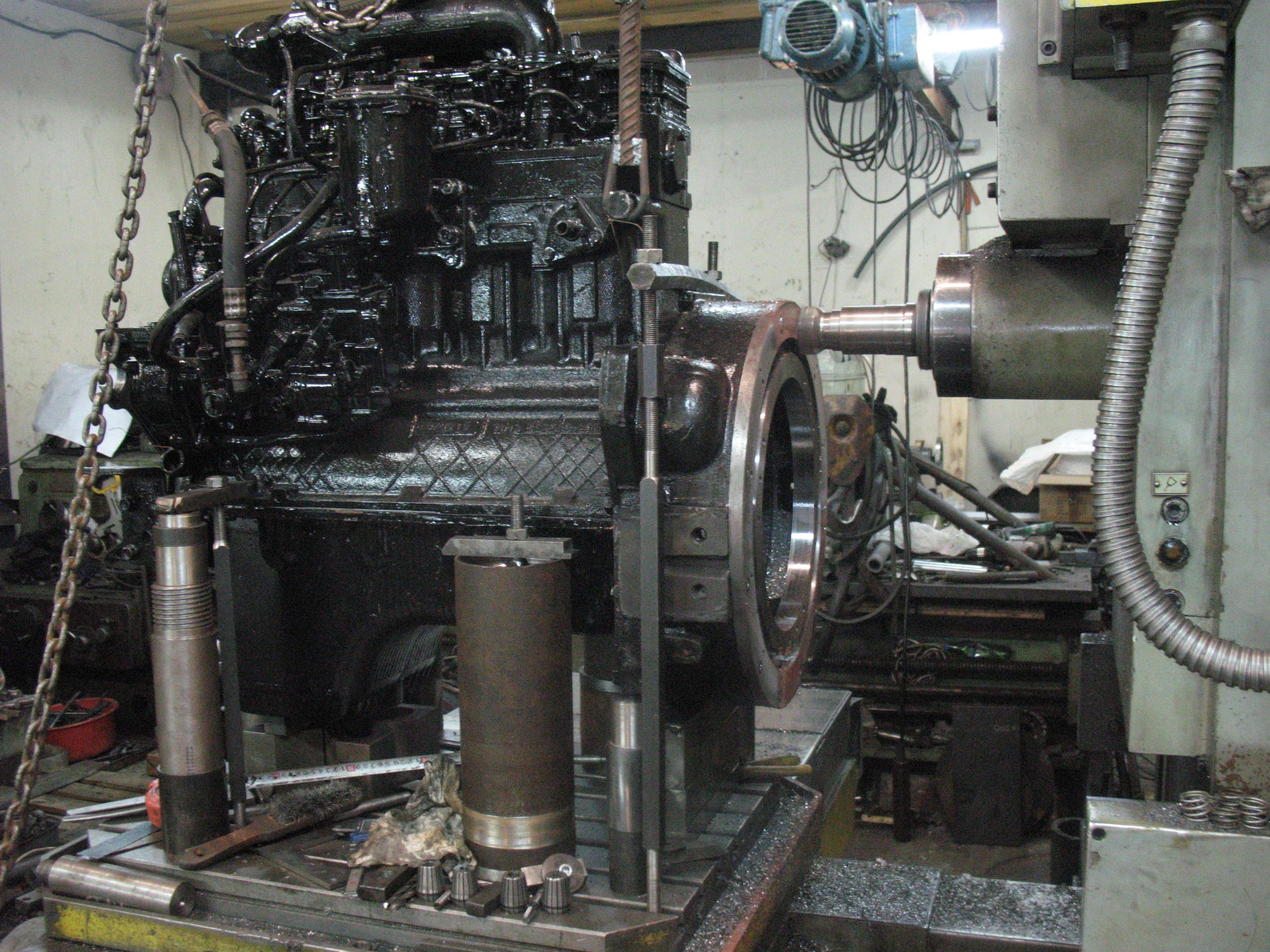

IMG_3637_1.jpg (3461 просмотр) <a class='original' href='./download/file.php?id=178451&mode=view' target=_blank>Загрузить оригинал (934.42 КБ)</a>
IMG_3639_1.jpg (3461 просмотр) <a class='original' href='./download/file.php?id=178452&mode=view' target=_blank>Загрузить оригинал (903.8 КБ)</a>
gigs писал(а):Вот чего действительно не хватает это дублирующих цифр координат ,иногда приходится бегать туда сюда к монитору
Тут был-бы удобен пульт ДУ с небольшим экраном для отображения координат/режимов.
gigs
Сообщения: 50
Репутация: 83
Откуда: Архангельск
Сообщение gigs »
UAVpilot писал(а):Тут был-бы удобен пульт ДУ с небольшим экраном для отображения координат/режимов.
Если бы Вы подсказали где его взять ,или найти схемы для изготовления самостоятельно ,был бы Вам ОООчень благодарен!
И не будет ли в случае беспроводного управления при потере связи какой нибудь аварии? У моего знакомого к mach3 прицеплен радио пульт ,если связь пропадает то портал и не думает останавливаться....
С ув Дмитрий
gigs писал(а):Если бы Вы подсказали где его взять ,или найти схемы для изготовления самостоятельно ,был бы Вам ОООчень благодарен!
Готовыми не интересовался - не подходят по ряду причин. Хочу разработать/делать что-то свое, но пока нет времени и острой необходимости, поэтому пока и не приступал к детальной проработке. Схема простая - микроконтроллер и экран в их типовой схеме включения, плюс кнопки. :) Ну и самописное ПО с функционалом в зависимости от хотелок. :)
gigs писал(а):И не будет ли в случае беспроводного управления при потере связи какой нибудь аварии?
А я и не говорил про беспроводный пульт. :) Я считаю, что пульт должен быть только проводным, и для надёжной связи и чтоб кто-нибуддь домой случайно не унёс. :)
