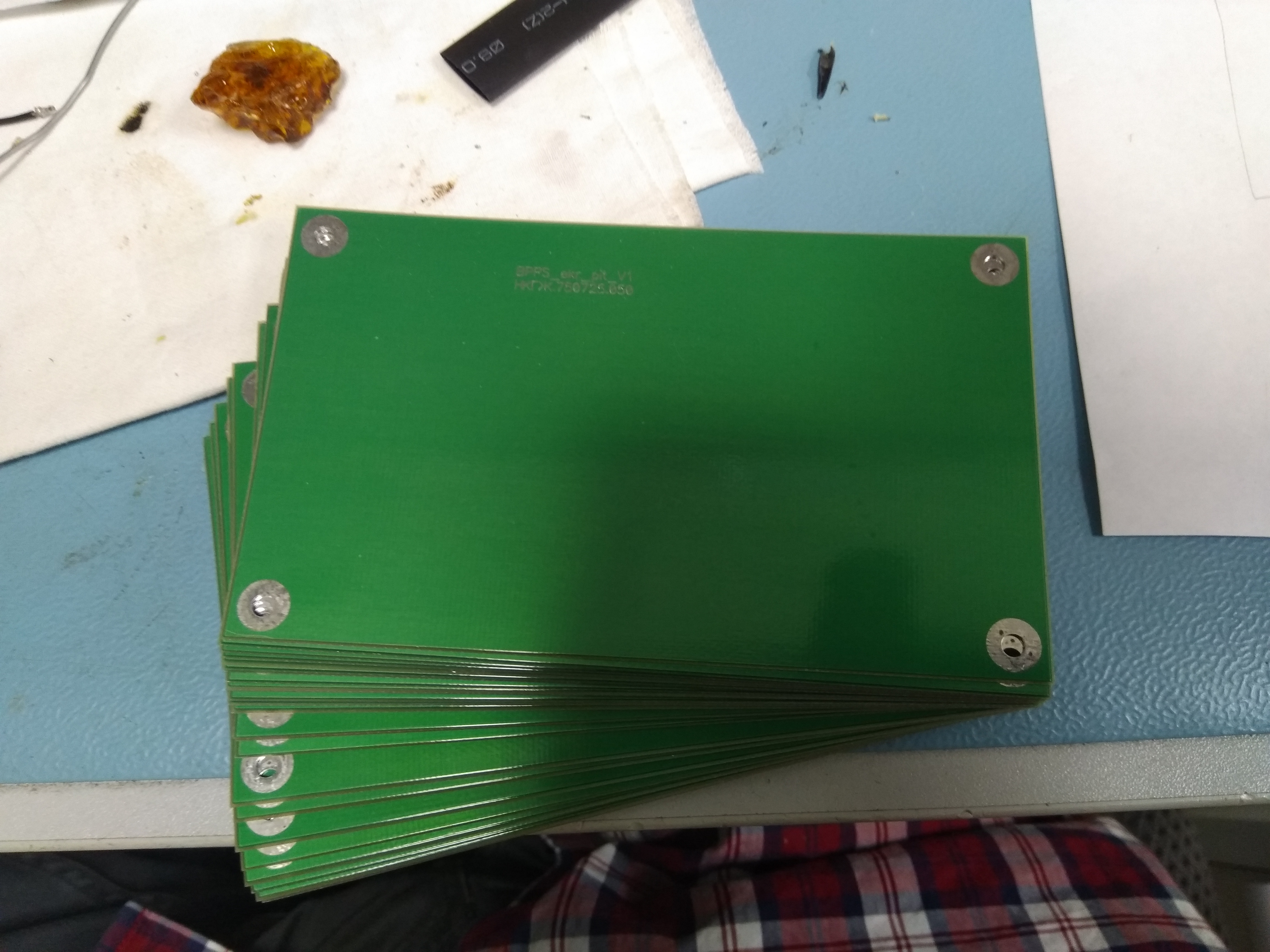

IMG_20200305_105239.jpg (5095 просмотров) <a class='original' href='./download/file.php?id=177790&mode=view' target=_blank>Загрузить оригинал (2.75 МБ)</a>

X-Ray,
Как паяльную маску создавали?
Засветка лазером?

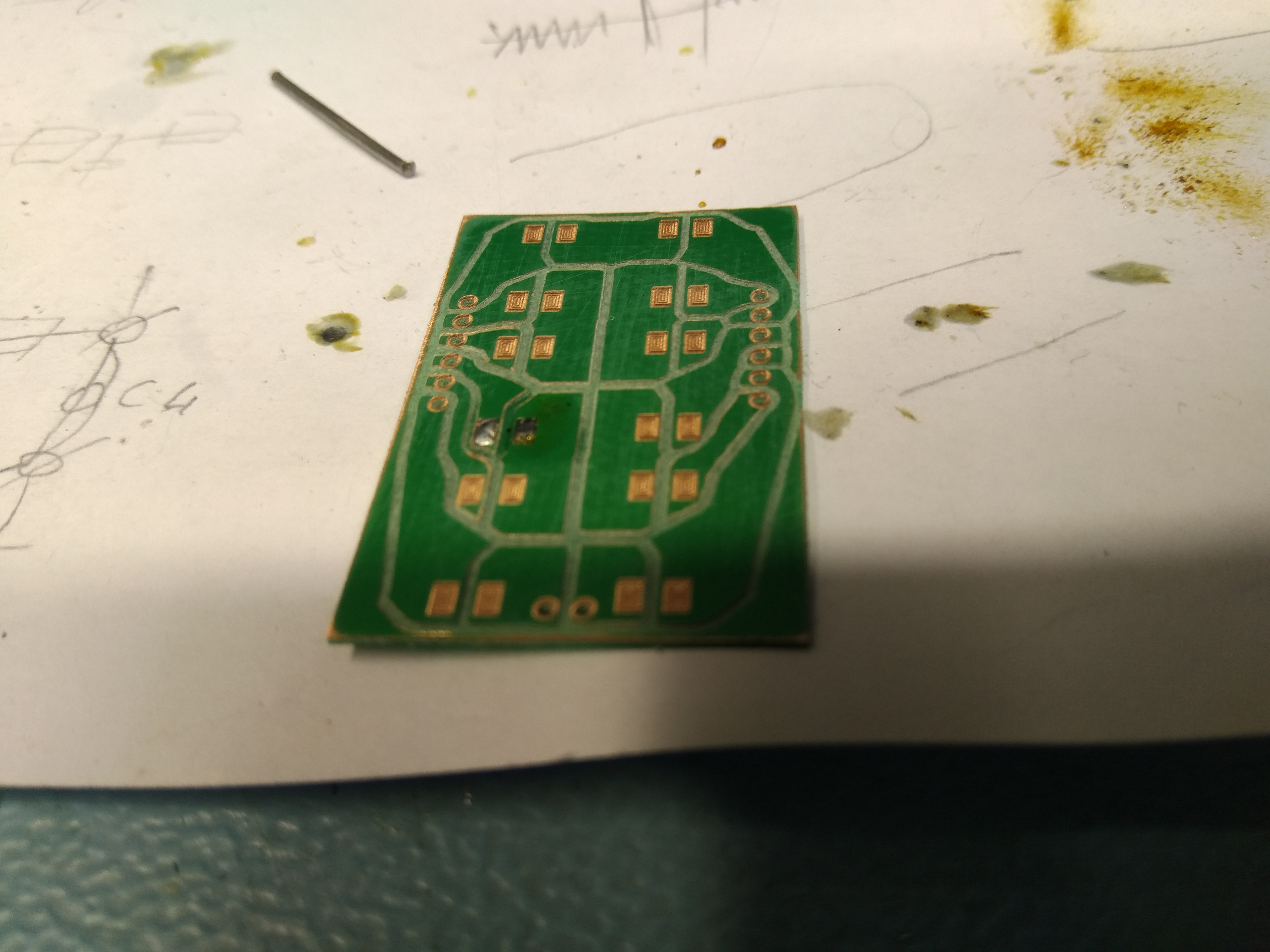

Курдль писал(а):Как паяльную маску создавали?
IMG_20200310_120955.jpg (4919 просмотров) <a class='original' href='./download/file.php?id=178058&mode=view' target=_blank>Загрузить оригинал (3.48 МБ)</a>

Прикольный вариант :good: , я как-то о таком и не задумывался, когда можно лишь дорожки прорезать, и контакты зачистить ;-)

selenur писал(а):Прикольный вариант , я как-то о таком и не задумывался, когда можно лишь дорожки прорезать, и контакты зачистить
Ну... не знаю :/
Паяльная маска в том числе заполняет изоляционные промежутки. А без нее кляксы могут налипнуть на спил фольгированного слоя. Я так думаю...
И снять карту высот с такой платы будет не так-то просто.
