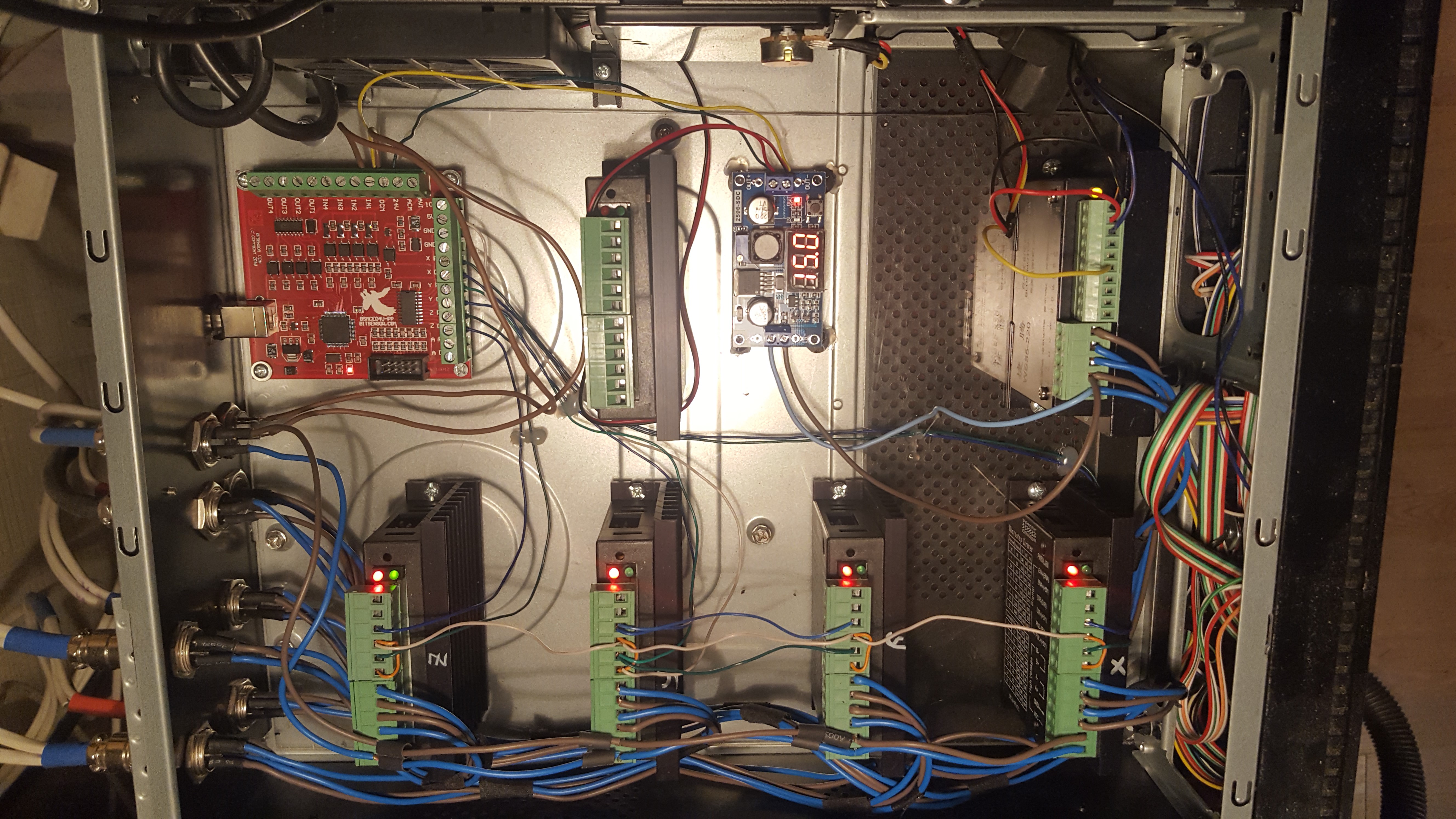

Прежде чем ставить концевики на станок , хотел подключить, хотя-бы, кнопку Е-стоп. Подключил по-инструкции, теперь плата тупо "виснет" при нажатии на нопку...Катастрофа!

Столкнулся с аналогичной проблемой. Из пяти пинов, Р15 (для датчика высоты) не работает. Что интересно три платы ставил (популярная китайская с 1 реле) не работает. На 4 пинах висят Естоп, хомеXYZ, работать можно. Решил запараллить все HOME на один пин, сразу срабатывает RESET. Два датчика HOME запараллелил, ресет держит, но мотор не реагирует на хоме датчик. Вот думаю, может кто разъяснит, как с этой бадягой разобраться. Датчик высоты прибыл с китая и скучает. Без него печатки резать не получается.

Начал с концевиков Хоум, установил, настроил, всё заработало но не на долго! Станок начал периодически глючить: в ходе работы то одна ось остановится, то другая. Отключил концевики- всё работает нормально. Пока- что не вижу смысла городить пульт так как плата глючит с доп. оборудованием, но мысленно к этому готовлюсь. Возможно прийдётся перейти на плату с лпт, они мне больше нравятся.

Newengine писал(а): ↑ Станок начал периодически глючить: в ходе работы то одна ось остановится, то другая.
Провода от концевиков в экран, экран заземлить!

У меня это вторая плата по счёту, у первой был замечен глюк: при нажатии выносной кнопки Е-стоп , плата висла наглухо, оживить её можно было только вынув из неё usb разъём.
Странно, у меня нормально всё работает.
Как доп питание на плату заведено 12В. И заземлено всё.

Xam_ele_on писал(а): ↑ Как доп питание на плату заведено 12В. И заземлено всё.
Питание платы от DC-DC преобразователя, подаётся 15 В, а заземлено никак.
