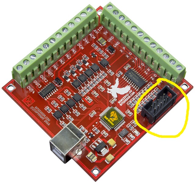

На плате имеется разъём для подключения пульта или маховика. Кто- нибудь использовал этот разъём по назначению?
full_full_IMG_9069кк.jpg (3462 просмотра) <a class='original' href='./download/file.php?id=188791&mode=view' target=_blank>Загрузить оригинал (166.73 КБ)</a>
Хочу сделать бюджетный вариантик на трёх тумблерах с фиксацией в среднем положении, для трёх осей. Как это можно реализовать?

Newengine писал(а): ↑ Как это можно реализовать?
Имеется в виду: где взять распиновку этого разъёма, может, есть у кого?
Rom327
Сообщения: 2760
Репутация: 437
Настоящее имя: Роман
Откуда: Подольск
Re: Usb плата, подключение концевиков
Сообщение Rom327 »
Вот PDF-ка, перевод с китайского, стр.31

Newengine
Сообщения: 259
Репутация: 25
Настоящее имя: Станислав
Сообщение Newengine »
Xam_ele_on писал(а): ↑ удалось сделать пульт?
Хотелось облагородить станок, установить концевики, сделать пульт, может, ещё чего полезного...
Начал с концевиков Хоум, установил, настроил, всё заработало но не на долго! Станок начал периодически глючить: в ходе работы то одна ось остановится, то другая. Отключил концевики- всё работает нормально. Пока- что не вижу смысла городить пульт так как плата глючит с доп. оборудованием, но мысленно к этому готовлюсь. Возможно прийдётся перейти на плату с лпт, они мне больше нравятся.
Rom327
Сообщения: 2760
Репутация: 437
Откуда: Подольск
Сообщение Rom327 »
Newengine писал(а): ↑ Станок начал периодически глючить: в ходе работы то одна ось остановится, то другая.
Провода от концевиков в экран, экран заземлить!
