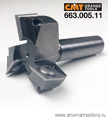

Серийные только для деревях есть сковороды с хвостовиком 12мм, с пластинами под деревяхи же..
5-6т.р. примерно.
cmt-pro-901-3206-freza-pazovaya-pro-pod-petli-hw-z2-s12-d31-75h5-7h63-rh.png (2207 просмотров) <a class='original' href='./download/file.php?id=177709&mode=view' target=_blank>Загрузить оригинал (152.86 КБ)</a>

хвостовик 12мм слабое место не работают они хорошо. та что на резьбу намного лучше изза жесткости крепления и меньшего вылета. 50мм на резьбу с пластинами SEHT1204 идет легче чем 32мм с пластинами APMT1604 а фреза из резца диаметром 50мм с пластиной DCGT11T302 вообще миллиметр за проход дерет на подаче 1500. потому вся эта тема не просто так а для получения более эффективного инструмента чем существует в продаже. также все эти пластины существуют в PCD исполнении что полезно для фрезеровки злых пластиков.

Думаю о такой, но у меня и вовсе ER11. То есть сделаю небольшую, порядка 30мм, наверное.
Гляжу на фото выше. Пластина стоит углом. То есть площадь контакта небольшая. Но пластина с закруглёнными углами, то есть контакт не нулевой. Понятно, что режимы всё равно нужно будет подбирать. Но может есть какие-то мысли на счёт ER11, 1.5 кВт воздушника? :)
