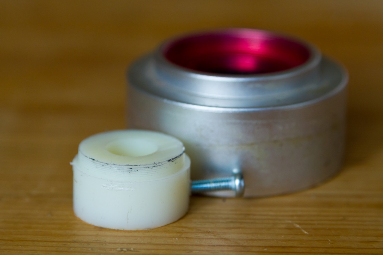

Я капролон резал трёхзаходной, этой: https://www.aliexpress.com/item/D5-15-D ... 4c4dUy68jk
Она у меня основная для Д16Т и капролона. Ещё есть такая же 3х9х4.
Ну и резьбовая, похожа на твою. Эта: https://www.aliexpress.com/item/tungste ... 4c4dUy68jk
На том же капролоне резьба ей нарезана:
caprolon.jpg (11074 просмотра) <a class='original' href='./download/file.php?id=162145&mode=view' target=_blank>Загрузить оригинал (125.79 КБ)</a>
Режим - пошустрее (у меня это значит 1м/мин) и съём около 0.2 ... 0.3. Встречное. 12 тыщ оборотов на 5мм фрезу.

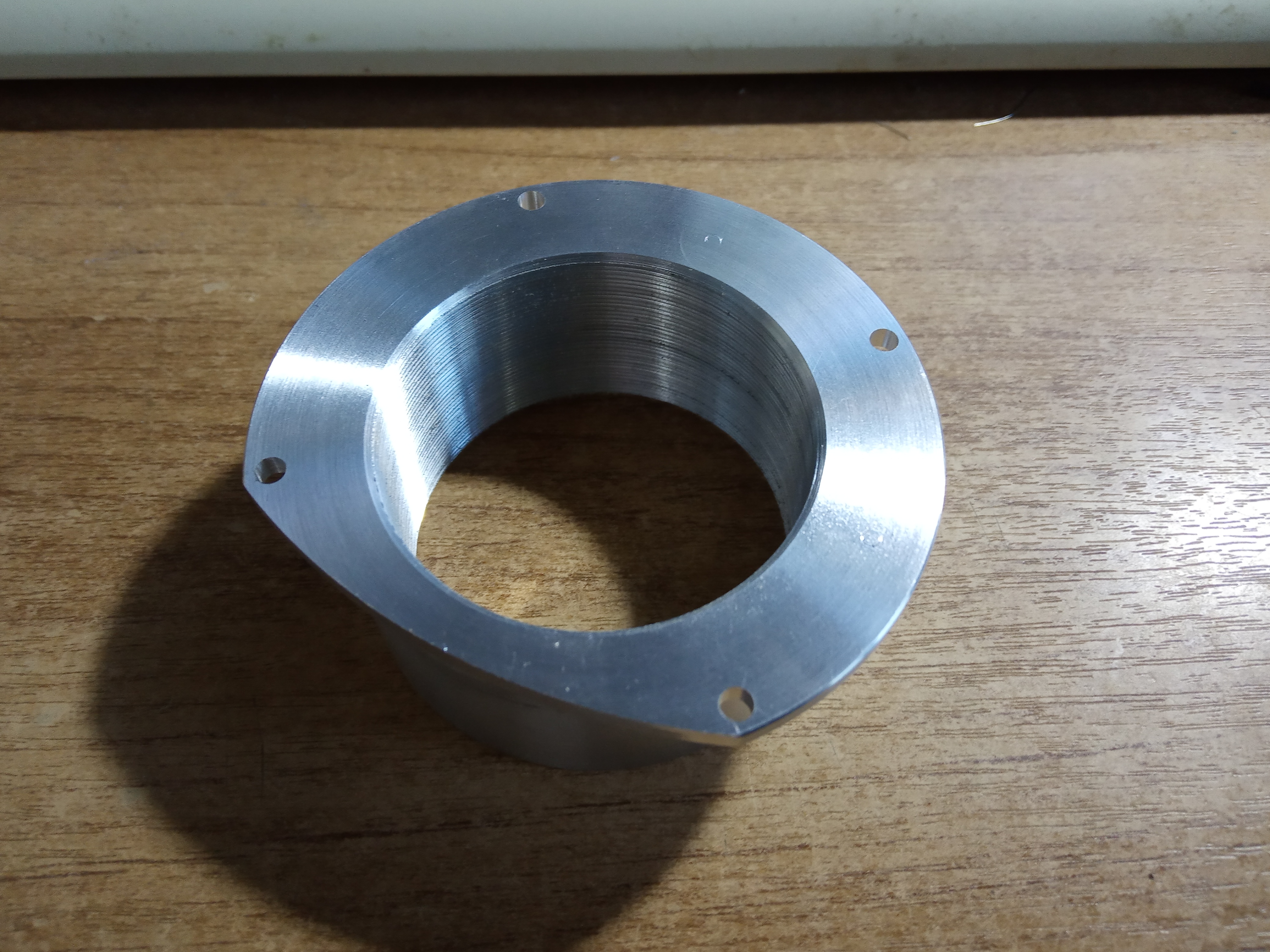

Буду устанавливать приспособы по мере необходимости. Пока что начал с патрона. Выставил в нём деталь и замером z-probe вывел наклон патрона в ноль. Фрезернул детальку сверху (ещё два установа боком).
2020_03_08_180902.jpg (8887 просмотров) <a class='original' href='./download/file.php?id=177854&mode=view' target=_blank>Загрузить оригинал (3.8 МБ)</a>
Эта деталь изготовленного на этом же станке (до юстировки) колеса фильтров. Собственно, именно этот проект и заставил меня заняться юстировкой станка:
