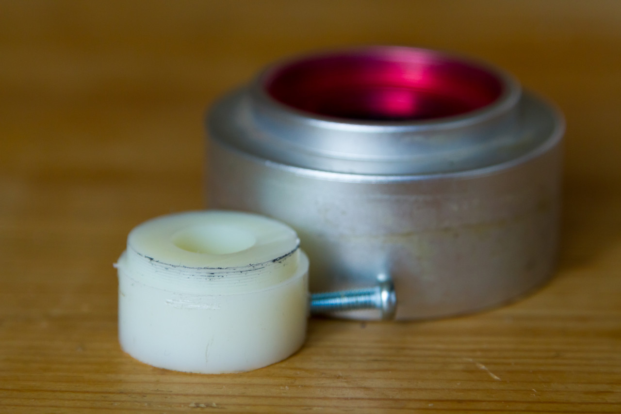

Я капролон резал трёхзаходной, этой: https://www.aliexpress.com/item/D5-15-D ... 4c4dUy68jk
Она у меня основная для Д16Т и капролона. Ещё есть такая же 3х9х4.
Ну и резьбовая, похожа на твою. Эта: https://www.aliexpress.com/item/tungste ... 4c4dUy68jk
На том же капролоне резьба ей нарезана:
caprolon.jpg (10838 просмотров) <a class='original' href='./download/file.php?id=162145&sid=56ef36336b22d06f4edd4a7f02404eef&mode=view' target=_blank>Загрузить оригинал (125.79 КБ)</a>
Режим - пошустрее (у меня это значит 1м/мин) и съём около 0.2 ... 0.3. Встречное. 12 тыщ оборотов на 5мм фрезу.

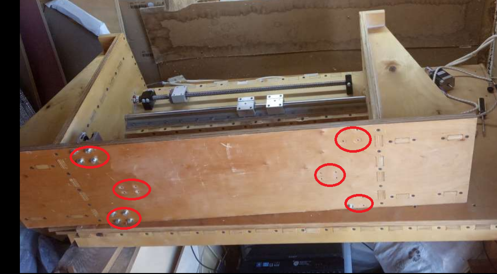

Чуть изменились задачи, занялся не только фанерой, но и дюралем. Понадобилось немного юстирнуть станок. До этого собирал практически без юстировки, но сейчас оказалось, что мой станок кривой потому как пилили его на кривом станке (тут матершина, но она типа запрещена на этом форуме).
Оси X и Y не перпендикулярны. Причём, крепко так не перпендикулярны.
Да, понимаю сейчас, что этой проверкой стоило заняться во время ввода станка в эксплуатацию, но "лучше поздно, чем никогда". И "ни одна зверюшка не пострадала" :)
2020_03_04_132014.jpg (8743 просмотра) <a class='original' href='./download/file.php?id=177640&sid=56ef36336b22d06f4edd4a7f02404eef&mode=view' target=_blank>Загрузить оригинал (3.95 МБ)</a>
Думал сначала обойтись парой home-концевиков на Y1 и Y2, да самодельной платой выравнивания портала. Но так скривить портал не получилось. Так что снял портал и планирую расширить отверстия крепления кареток и гаек ШВП.
portal.png (8743 просмотра) <a class='original' href='./download/file.php?id=177641&sid=56ef36336b22d06f4edd4a7f02404eef&mode=view' target=_blank>Загрузить оригинал (642.62 КБ)</a>
5мм под опорами ШВП хочу рассверлить до 8мм.
6мм под каретками SBR - до 10мм.
Это позволит собрать портал криво. Что выравняет рельсы X.
В целом да, фак. Подмывает сжечь это чудо природы и строить новый станок из металла / гранита на рельсах. Но мне
и один часто много, два ЧПУ станка мне не нужны точно. Так что буду чинить этот.
