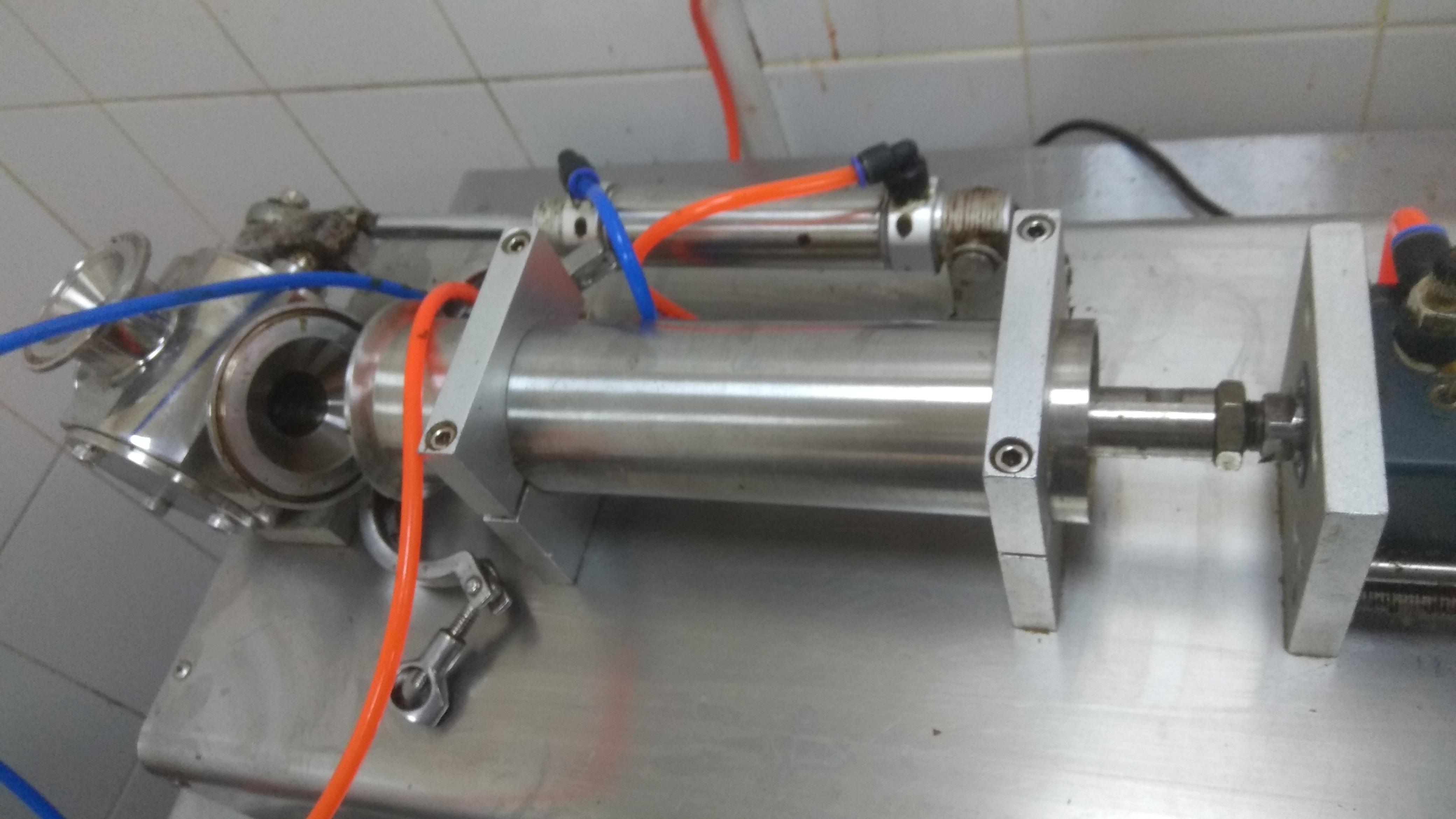

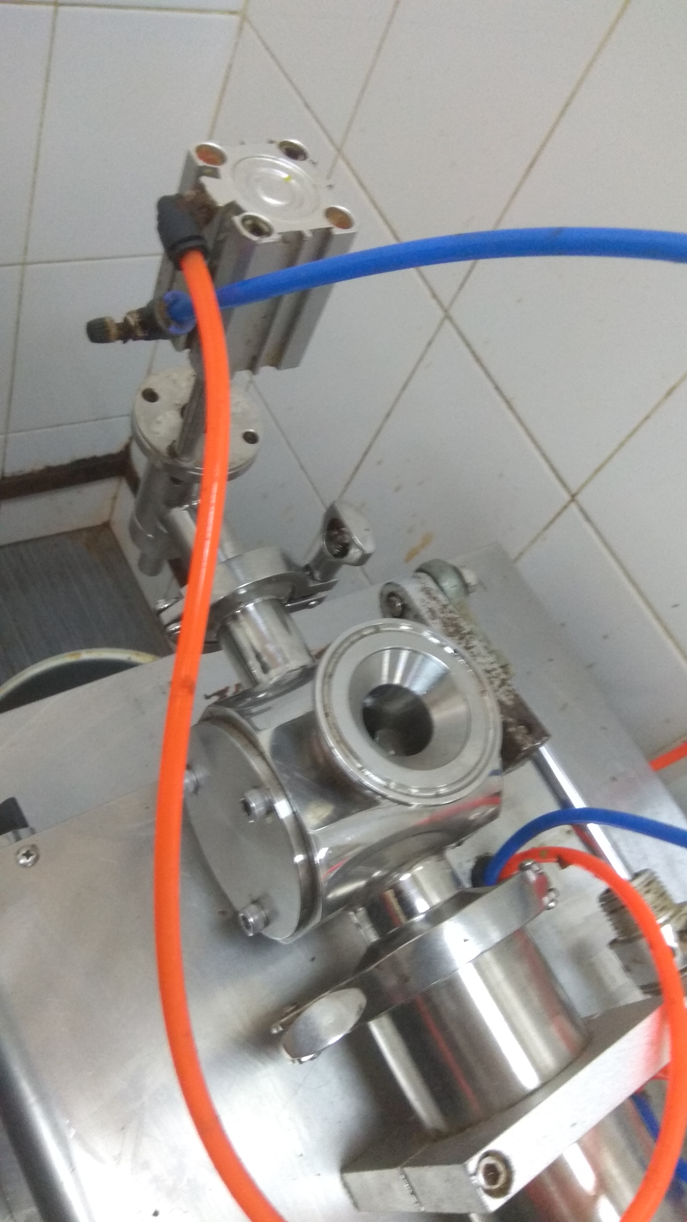

вот ещё вариант
IMG_20200226_120038.jpg (4255 просмотров) <a class='original' href='./download/file.php?id=177298&mode=view' target=_blank>Загрузить оригинал (3.32 МБ)</a>
IMG_20200226_120041.jpg (4255 просмотров) <a class='original' href='./download/file.php?id=177299&mode=view' target=_blank>Загрузить оригинал (3.56 МБ)</a>
IMG_20200226_120043.jpg (4255 просмотров) <a class='original' href='./download/file.php?id=177300&mode=view' target=_blank>Загрузить оригинал (3.33 МБ)</a>
IMG_20200226_120047.jpg (4255 просмотров) <a class='original' href='./download/file.php?id=177301&mode=view' target=_blank>Загрузить оригинал (3.26 МБ)</a>
IMG_20200226_120219.jpg (4255 просмотров) <a class='original' href='./download/file.php?id=177302&mode=view' target=_blank>Загрузить оригинал (3.55 МБ)</a>
IMG_20200226_120223.jpg (4255 просмотров) <a class='original' href='./download/file.php?id=177303&mode=view' target=_blank>Загрузить оригинал (3.6 МБ)</a>
IMG_20200226_120051.jpg (4255 просмотров) <a class='original' href='./download/file.php?id=177304&mode=view' target=_blank>Загрузить оригинал (3.38 МБ)</a>
IMG_20200226_120736.jpg (4255 просмотров) <a class='original' href='./download/file.php?id=177305&mode=view' target=_blank>Загрузить оригинал (3.38 МБ)</a>
IMG_20200226_120732.jpg (4255 просмотров) <a class='original' href='./download/file.php?id=177306&mode=view' target=_blank>Загрузить оригинал (3.5 МБ)</a>
IMG_20200226_120742.jpg (4255 просмотров) <a class='original' href='./download/file.php?id=177307&mode=view' target=_blank>Загрузить оригинал (3.29 МБ)</a>
