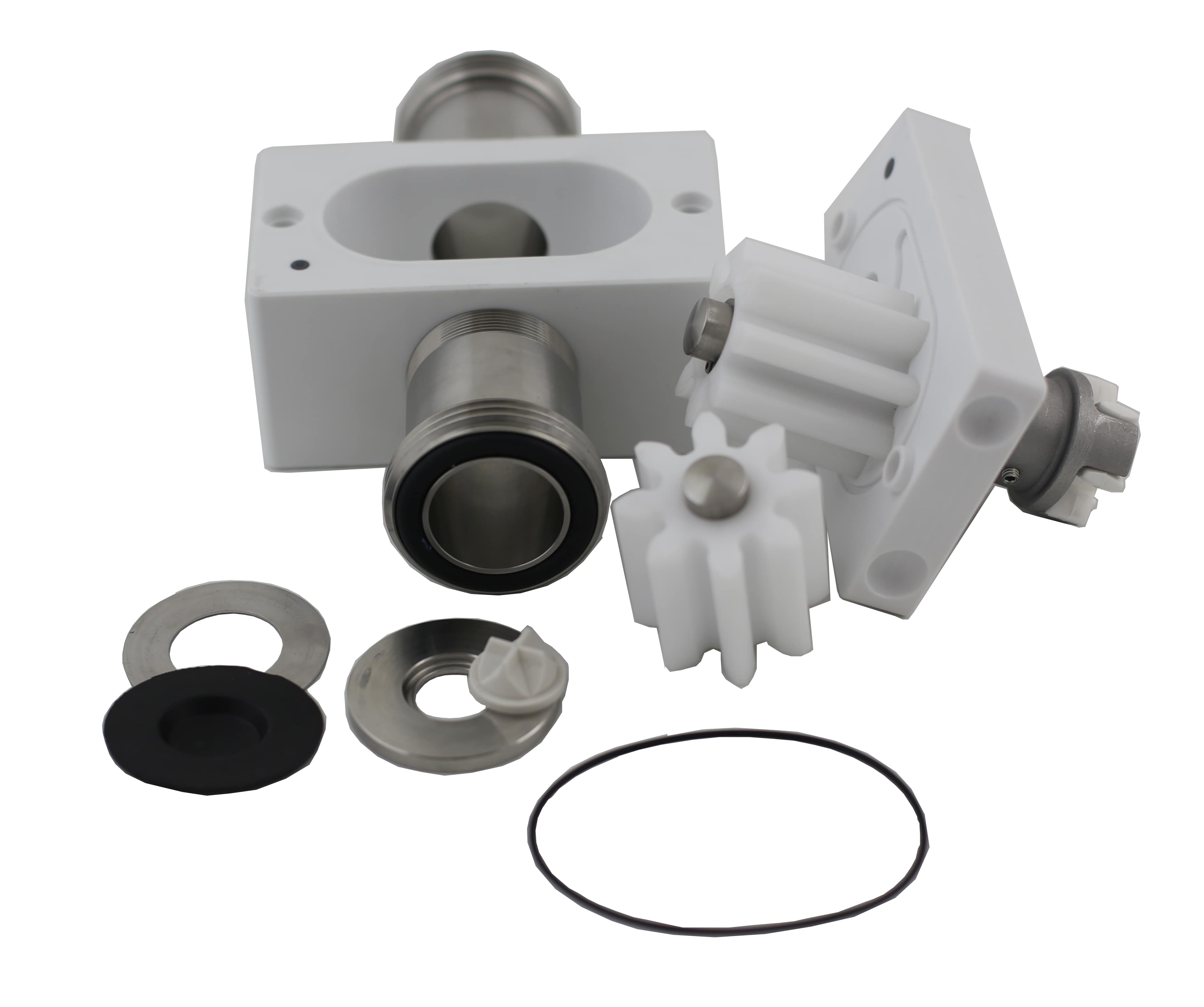

Добрый день !
Собрался делать такой станок
https://www.youtube.com/watch?v=L_C_Vuto3gk
Подскажите пожалуйста какой двигатель искать , покупать , какой драйвер, какая должна быть управляющая плата под подобный станок.Потребляемая мощность продаваемого станка 100вт. Обороты насоса 60-100 об мин

sadev писал(а):Потребляемая мощность продаваемого станка 100вт
Это и есть мощность мотора. Остальное, на его фоне, не потребляет.
Плата драйвера зависит от типа выбранного мотора. Здесь, мне кажется, достаточно просто DC мотора, то есть плата - это просто реле / мосфет на подходящий ток (с учётом тока старта мотора). Бедняга дёргается на видео. Можно улучшить за счёт плавного старта / стопа. Тогда нужен H-мост на 100 Вт / напряжение питания двигателя ампер.
Плата управления - ардуина nano, например. Самописная программа на пару десятков строк. Плюс концевик для банки.

Зубчатый насос (как на картинке выше) считаю плохо пригодным для перекачки меда. Зазор между зубами шестерни должен быть минимальным, поэтому и приходится мед греть, чтоб был текучим как масло. Нагрев меда явно не улучшает его ;) . Сделав зазор между зубами шестерен больше - получим возможность перекачивать более густой мед, но жидкий не перекачаем. Объем перекаченного будет сильно варироваться от плотности меда.

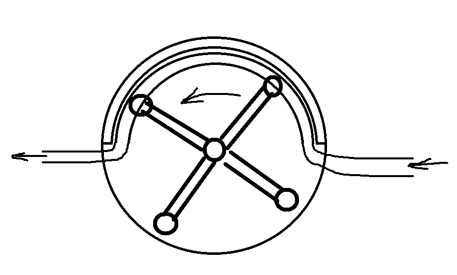

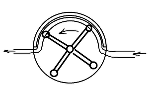

Самый лучший вариант, ИМХО, использовать насос с мягкой трубкой по которому бегают ролики, передавливая трубку (как для перекачки лимфы, перекачки крахмальной воды в старых стиралках и т.д.) Всегда будет неизменный объем перекаченного продукта. И промыть трубку такого насоса гораздо проще, чем вымывать засахаренные втулки шестерен, да и капролоновые опилки из зубов (своих ;) ) не надо будет выковыривать при износе шестерен. И самому такой насос сделать не сложно на принтере или фрезере - полурадиус с упором, мягкую трубку, и ролики на крестовинке.
2.jpg (4650 просмотров) <a class='original' href='./download/file.php?id=177020&mode=view' target=_blank>Загрузить оригинал (30.23 КБ)</a>
1.png (4650 просмотров) <a class='original' href='./download/file.php?id=177021&mode=view' target=_blank>Загрузить оригинал (18.31 КБ)</a>

Не зубчатый, а шестеренчатый. Им качают все, в пищевой промышленности такие широко используют. С ним проблем меньше. Если брать перистальтический, то там используется не дешевая специальная трубка. Если брать простой шланг, то на полчаса его хватает.
