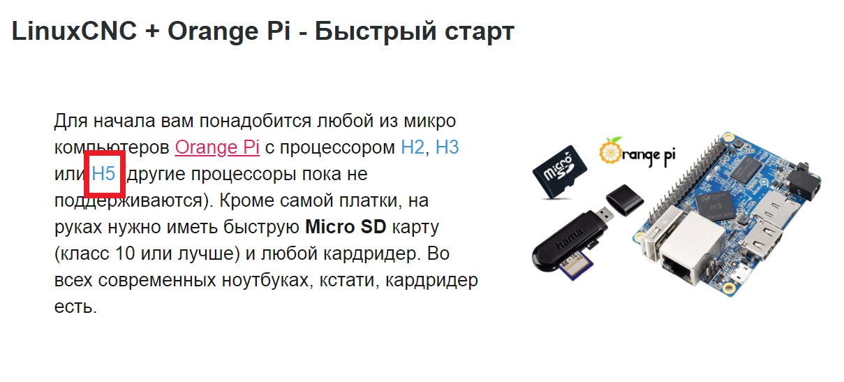

Сообщение xaxexa »
MX_Master писал(а):
xaxexa писал(а):PI PC2 купил специально так как увидел на cnc32 написана поддержка H5
Честно говоря, мне непонятно откуда эта фраза и такие данные?
ак вот тут https://cnc32.ru/pages/4/LinuxCNC-+-Ora ... tryj-start
не?
1.jpg (2030 просмотров) <a class='original' href='./download/file.php?id=176886&mode=view' target=_blank>Загрузить оригинал (147.37 КБ)</a>
Сообщения: 7490
Re: LinuxCNC + Orange Pi
Процессор H5, да, поддерживается. А если взглянуть на разнообразие плат на процессорах H2/H3/H5, которые в сумме поддерживает армбиан, окажется, что готовых образов для них у нас тоже нет.
Человек, который ранее собирал образы проекта (Сергей, svb), в конце концов, тоже устал и сказал, что будет собирать образы только для тех плат, которые у него есть. Потому что всё надо проверять, а проверять не на чем. И я, как разработчик, с этим полностью согласен. Очень жаль, что это непонятно всем остальным, кто купил себе те платы, которых у нас нет.
Кооперируйтесь и собирайте образы самостоятельно. Может тогда, наконец, станет понятно, сколько времени и труда это занимает.
