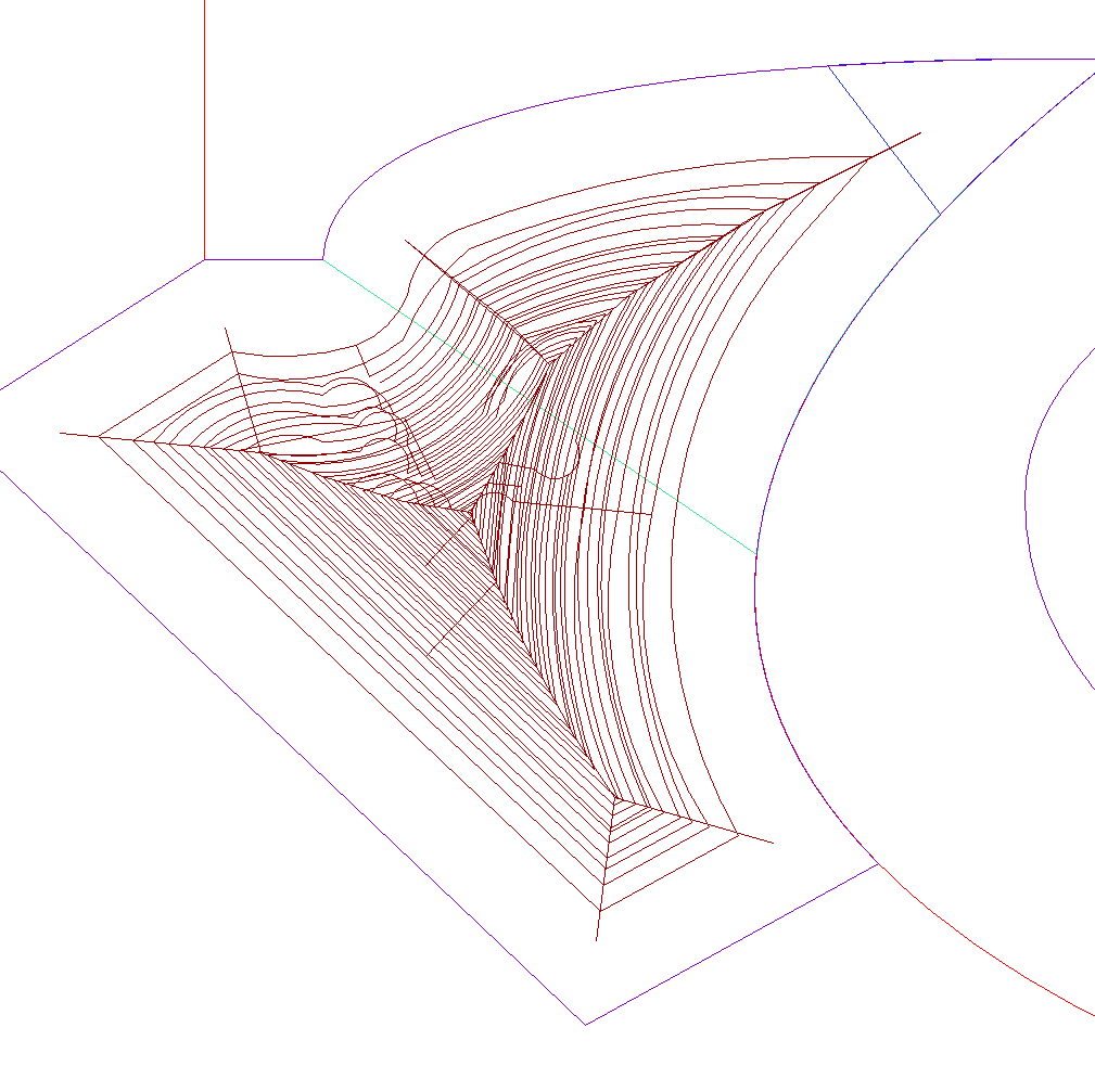

Привет, в УП все красиво, а по факту получается вот такая подрезка.
Изменение режимов резания (уменьшение подачи врезания, уменьшение подачи на зуб, попутное\встречное) ничего не дало. Наклонное врезание не помоголо. Стабильно врезает.
Что делать?=)

- сама траектория выглядит так, не видно чтобы там была бы подрезка....
- крепление в лекальных качественных тисках сверхнадежное
вот по механике у меня сомнения, погремуха портальная может давать такие нюансы...
2020-02-17_15-39-51.png (10134 просмотра) <a class='original' href='./download/file.php?id=176801&mode=view' target=_blank>Загрузить оригинал (37.14 КБ)</a>

В месте подрезок происходит опускание инструмента на более низкий уровень. В этот момент и проходит зарез. Ситуация в том что включение врезания под углом не срабатывает. То-есть что есть врезание под углом, что нет - траектория одна и та же. В итоге она в лоб режет и делает такой подрез.

предположу тогда что при врезании гравер тупо в материал затягивает = жесткости не хватает. Править уп, попробовать сделать в чем то другом, если с арткамом это регулярно. По траектории - она какая-то кривая свиду... линии на слоях не параллельны, хотя должны быть. потенциально -там много непонятных мест

Да я тоже склонился к тому что тут надо нормальную УП писать, траектория кривая - это так арткам стандартно считает. И жесткость станка не на последнем месте. Я так понимаю надо валить на Солидкам и как можно быстрее, там такие моменты можно компенсировать стратегией...

Точность какая в арткаме установлена?

точность 0.025, выставил 0.001 в итоге линии выпрямились и стали нормальными) Спасибо большое!
Проблему не решило(

G64 P0.01 ?
Доступен такой код вам? В начале УП поставьте.
