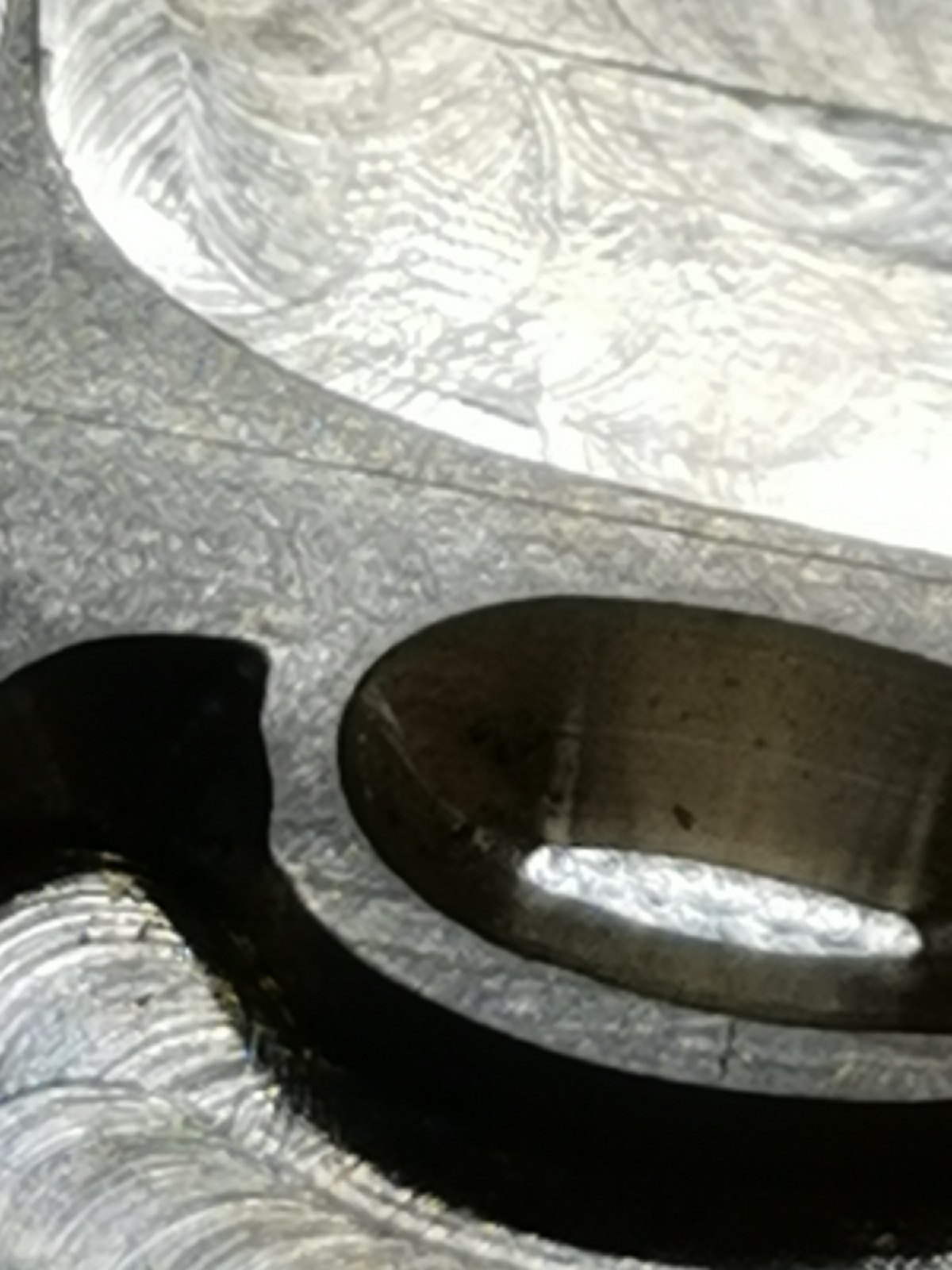

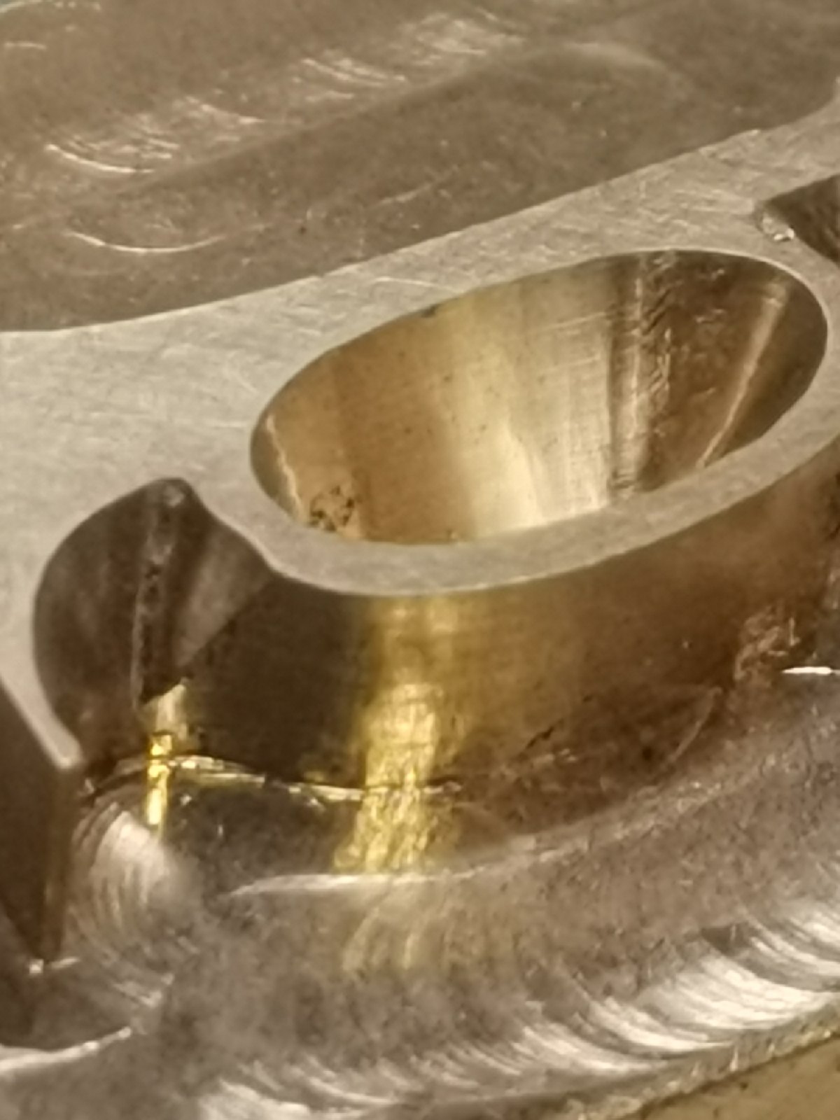

Привет, в УП все красиво, а по факту получается вот такая подрезка.
Изменение режимов резания (уменьшение подачи врезания, уменьшение подачи на зуб, попутное\встречное) ничего не дало. Наклонное врезание не помоголо. Стабильно врезает.
Что делать?=)

Проверить что угол у гравера соответствует заданному в программе.
Проверить сам g-код... боюсь ошибка там.
Проверить механику, крепление детали итп.

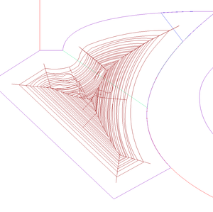

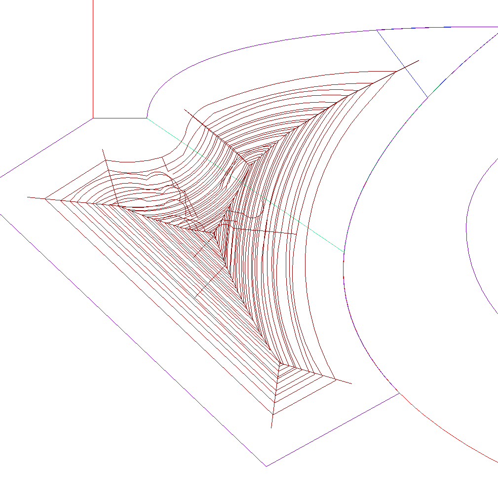

2020-02-17_15-39-51.png (10136 просмотров) <a class='original' href='./download/file.php?id=176801&mode=view' target=_blank>Загрузить оригинал (37.14 КБ)</a>

Траектория конечно не сверхчистая, определить есть ли тут подрезка не возьмусь. В симуляторе надо прогнать.

Я же говорю что в симуляторе все чисто. Понижением подачи эффекта улучшения не наблюдал.
В месте подрезок происходит опускание инструмента на более низкий уровень. В этот момент и проходит зарез. Ситуация в том что включение врезания под углом не срабатывает. То-есть что есть врезание под углом, что нет - траектория одна и та же. В итоге она в лоб режет и делает такой подрез.

предположу тогда что при врезании гравер тупо в материал затягивает = жесткости не хватает. Править уп, попробовать сделать в чем то другом, если с арткамом это регулярно. По траектории - она какая-то кривая свиду... линии на слоях не параллельны, хотя должны быть. потенциально -там много непонятных мест

hmnijp писал(а):предположу тогда что при врезании гравер тупо в материал затягивает = жесткости не хватает. Править уп, попробовать сделать в чем то другом, если с арткамом это регулярно. По траектории - она какая-то кривая свиду... линии на слоях не параллельны, хотя должны быть
Да я тоже склонился к тому что тут надо нормальную УП писать, траектория кривая - это так арткам стандартно считает. И жесткость станка не на последнем месте. Я так понимаю надо валить на Солидкам и как можно быстрее, там такие моменты можно компенсировать стратегией...

Точность какая в арткаме установлена?
Ghash
Сообщения: 77
Зарегистрирован: 01 ноя 2018, 23:43
Re: Как победить подрезку при гравировке?
Сообщение Ghash »
Лодочник писал(а):Точность какая в арткаме установлена?
точность 0.025, выставил 0.001 в итоге линии выпрямились и стали нормальными) Спасибо большое!
