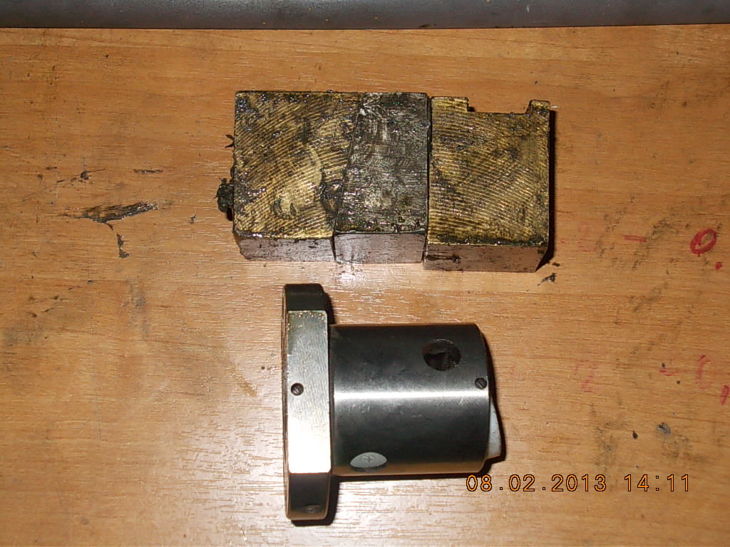

С винтом засада. Глазом видно что винт имеет выработку значительную. Про это знал давно, и заранее прикупал ШВП2505 с двумя гайками. Померил - не залезет :hehehe: Значит не судьба, буду ставить 1605 и придется натягивать.

Может фланцы гайки фрезернуть слегка?
Re: Восстановление токарного 1А62
Если фрезернуть цеплять гайку не зачто будет. Перевернул суппорт посмотрел толщину стенок возможно если снять по пару мм со сетнок то влезет и 25й винт. Родной винт 22й

родная гайка наверно даже длинше чем гайка ШВП. Там гайка из 3х "гаек" сделана для выборки люфта. Одна гайка выполнена из 2хполугаек и они скошены.
Проще сфоткать :)
DSCN1112[1].JPG (9925 просмотров) <a class='original' href='./download/file.php?id=11712&mode=view' target=_blank>Загрузить оригинал (243.65 КБ)</a>
когда винтом затягивается конусная вставка между гайками, гайки раздвигаются и выбирают люфт. Но винт убит так что выбирать нечего.
Еще проблемка которая может потом вылезти это то что у ШВП более высокий КПД чем у трапеции, это и хорошо и плохо. Плохо тем что у токарника подвел резец и при точении он не отходит удерживает его винт, а с ШВП может "сползать"

Со старого винта отрезал лишнее, расточил старый винт и ШВП одел на горячую
