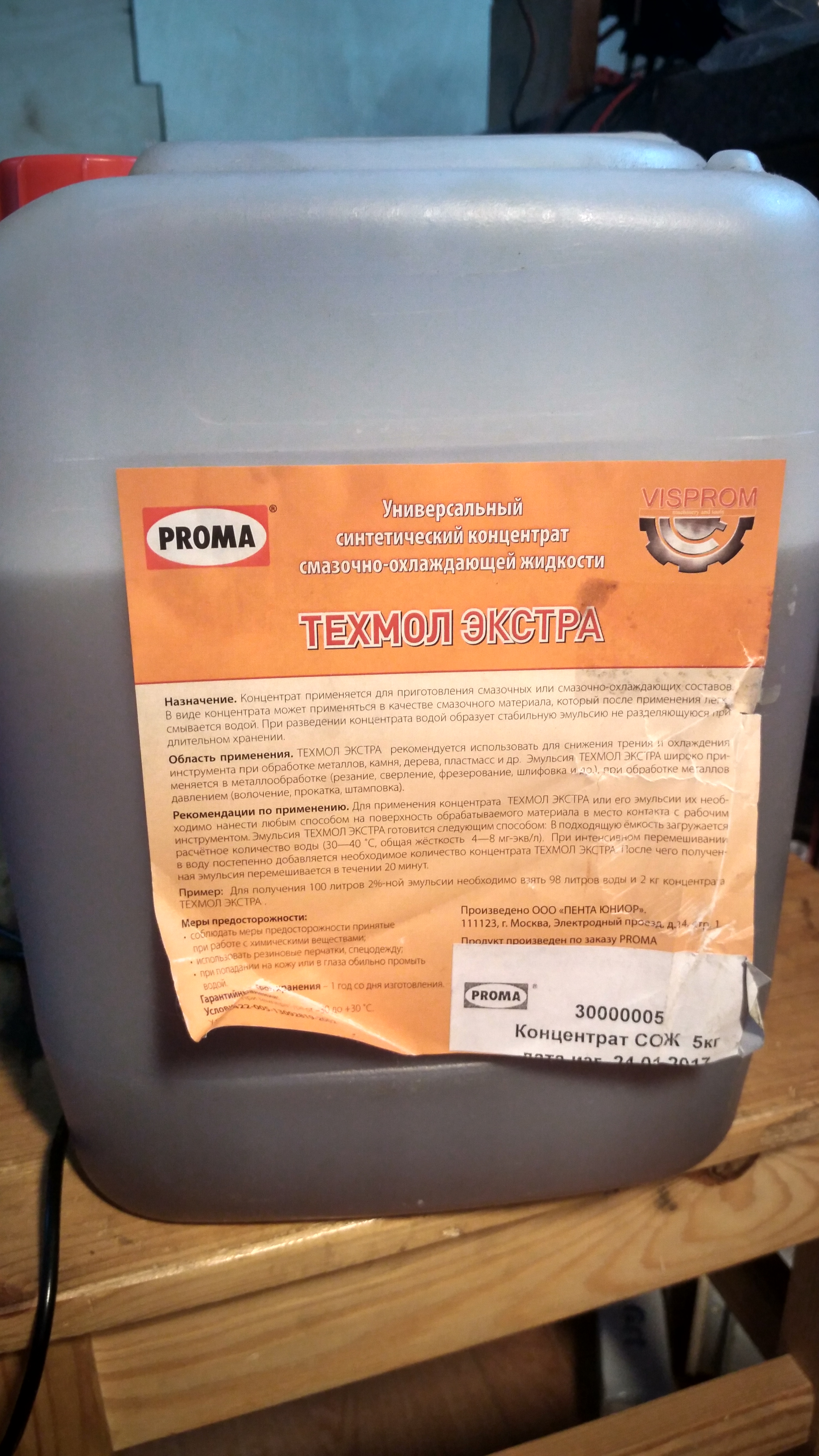

Kachik
Сообщения: 1292
Репутация: 308
Сообщение Kachik »
vestkot писал(а):Хотя если вы знаете хорошую СОЖ, которая вообще не расслаивается - буду рад наводке.
2020-02-12 14.02.19.jpg (2687 просмотров) <a class='original' href='./download/file.php?id=176632&mode=view' target=_blank>Загрузить оригинал (3.97 МБ)</a>
Не знаю насколько она хорошая, просто сравнить не с чем, работает нормально. Отдельные капли ржавчины не дают, если оставить лужу, то след остаётся. Вопрос я думаю ещё в концентрации - я мешаю 6%-7%. Пол-года стоит намешаная - не расслаивается. Использую для тумана.
