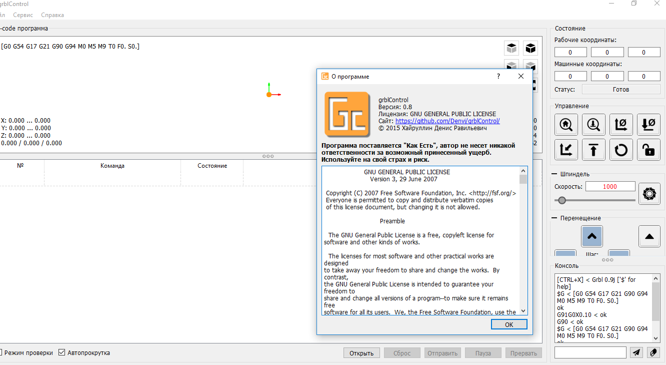

Описание станка, основные характеристики:Китайский CNC 3018 в надписью woodpecker 2.8 GRBL
Вопросы: В candle 1.0.11 и ниже версиях рабочие и машинные координаты показывает всё по нулям, как починить? На визуализации только шпиндель крутится. Раньше всё работало.. Пользовался ей и лазером в litefire баловался.
Что пробовал:На все команды станок реагирует, перезагружал комп, переставлял драйвера CH340SER\CH341SER, вынимал со схемы драйвера, всё перетыкивал, кнопку сброса нажимал.
Что получилось:Ни чего не помогло, прошивку менять не решился. :wtf:
Консоль:
[CTRL+X] < Grbl 0.9j ['$' for help]

Исправьте настройки.
И Candle корректно не работает со старыми прошивками.
Нужно перешивать или откатываться до 0.8 GRBL Control.

В версиях 0.8 - 1.0.11 одно и тоже, всё по нулям, перепробовал все версии, раньше во всех всё работало. Скрин прилагаю. :( :( :( :(
Capture.PNG (7840 просмотров) <a class='original' href='./download/file.php?id=134346&mode=view' target=_blank>Загрузить оригинал (76.7 КБ)</a>

Вписал настройки, что вы приложили, спасибо, появились "Машинные координаты", рабочие всё по 0, это я скорее всего через LiteFire испортил настройки. Пойду искать как восстановить.
Innersun
Сообщения: 4
Зарегистрирован: 08 мар 2018, 13:45
Настоящее имя: Тарас
Re: Китайский CNC 3018 координаты в программах на нуле. Help
Сообщение Innersun »
Нашёл, надо было $10=3 (status report mask:00000011)
