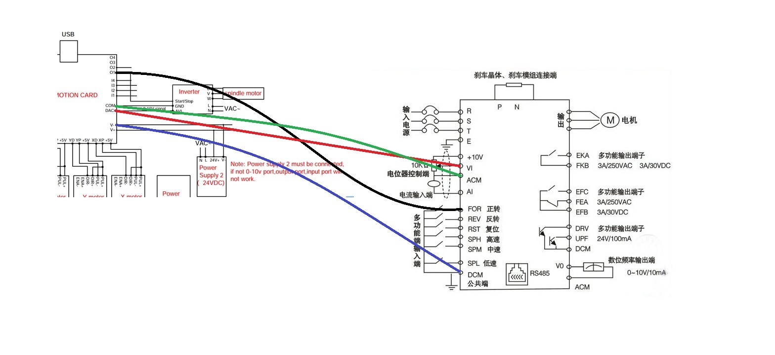

Provodnik писал(а):Реле или опторазвязку на запуск обязательно.
сори может уже писали в теме, но для чего тут реле? это же просто сигнал
у китайцев спросил прислали картину
H097cadfa0c664435a9f7754cb8ab48c0T.jpg (5897 просмотров) <a class='original' href='./download/file.php?id=176690&mode=view' target=_blank>Загрузить оригинал (94.31 КБ)</a>
50 сообщение этой темы глянь....http://www.cnc-club.ru/forum/viewtopic. ... 40#p330157

asher писал(а):но для чего тут реле? это же просто сигнал
Давно спрашивали, уже бы попробовали.
Понятно что будет работать, без развязки.
Но развязки не зря придумали.
Дешёвая плата, достаточно дорогой инвертор, кто его знает как все это поведет себя в будущем.
Развязка совсем копейки стоит.
Один из вариантов описан в сообщении 50.
Сделайте без развязки потом расскажете

Provodnik писал(а):Давно спрашивали, уже бы попробовали.
просто у меня с датчиками не понятка была, теперь вернулся к этому вопросу, пробовать не люблю если не уверен :D лучше учится на ошибках других если такие имеются.
у меня есть двух-релейный модуль, хочу помпу на один вешать, на другой тогда запуск повешу

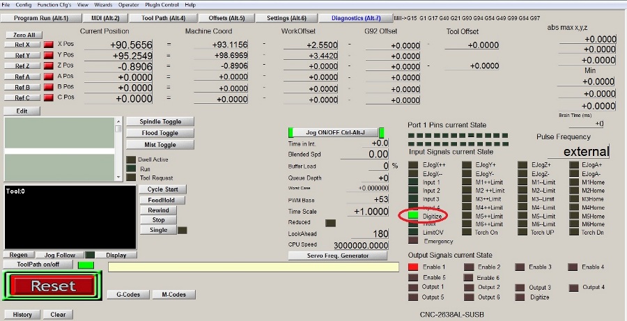

Осваиваю плату STB4100, вроде все не плохо, но есть один затык.
Подключил датчик нуля инструмента, он видится в маче и при замыкании на инструмент в окне диагностики гаснет зеленый огонек, т.е. есть реакция на замыкание.
55.jpg (5729 просмотров) <a class='original' href='./download/file.php?id=176890&mode=view' target=_blank>Загрузить оригинал (142.79 КБ)</a>
Т.е. подключил к плате правильно согласно этой схеме
монтажная схема электропроводки.jpg (5729 просмотров) <a class='original' href='./download/file.php?id=176891&mode=view' target=_blank>Загрузить оригинал (399.48 КБ)</a>
Испробовал кучу скриптов из сети, но при нажатии кнопки Авто Тул Зеро либо ничего не происходит, либо ось Z едет до платформы пробника и сквозь нее, хорошо что вместо фрезы или сверла в шпиндель воткнул толстый многожильный провод который просто сминается.
Т.е. при касании платформы пробника ось Z не останавливается, а продолжает движение.
Где искать проблему, в настройках мач3 , скриптах или в подключении платы?!

dimsonmaster писал(а):и при замыкании на инструмент в окне диагностики гаснет зеленый огонек
... а у меня загорается. То есть наоборот. Попробуй инвертировать его в настройках (убери зелёную галку active low на твоём скрине).
За скрипты спасибо !

moscow писал(а):... а у меня загорается. То есть наоборот. Попробуй инвертировать его в настройках (убери зелёную галку active low на твоём скрине).
Блин, дружище, огромнейшее спасибо за подсказку!
Прям реально спас!
Инвертировал и все как ты написал вышло.
Вот скрипт который работает у меня.....
РАБОЧИЙ СКРИПТ Z axis auto tool zero.txt
(882 байт) 496 скачиваний
А я блин ориентировался на статью в сети, там прямо наоборот написано было))) https://cncmodelist.ru/stati/190-probe.html
А на ютюбе видос как раз правильный нашел.
