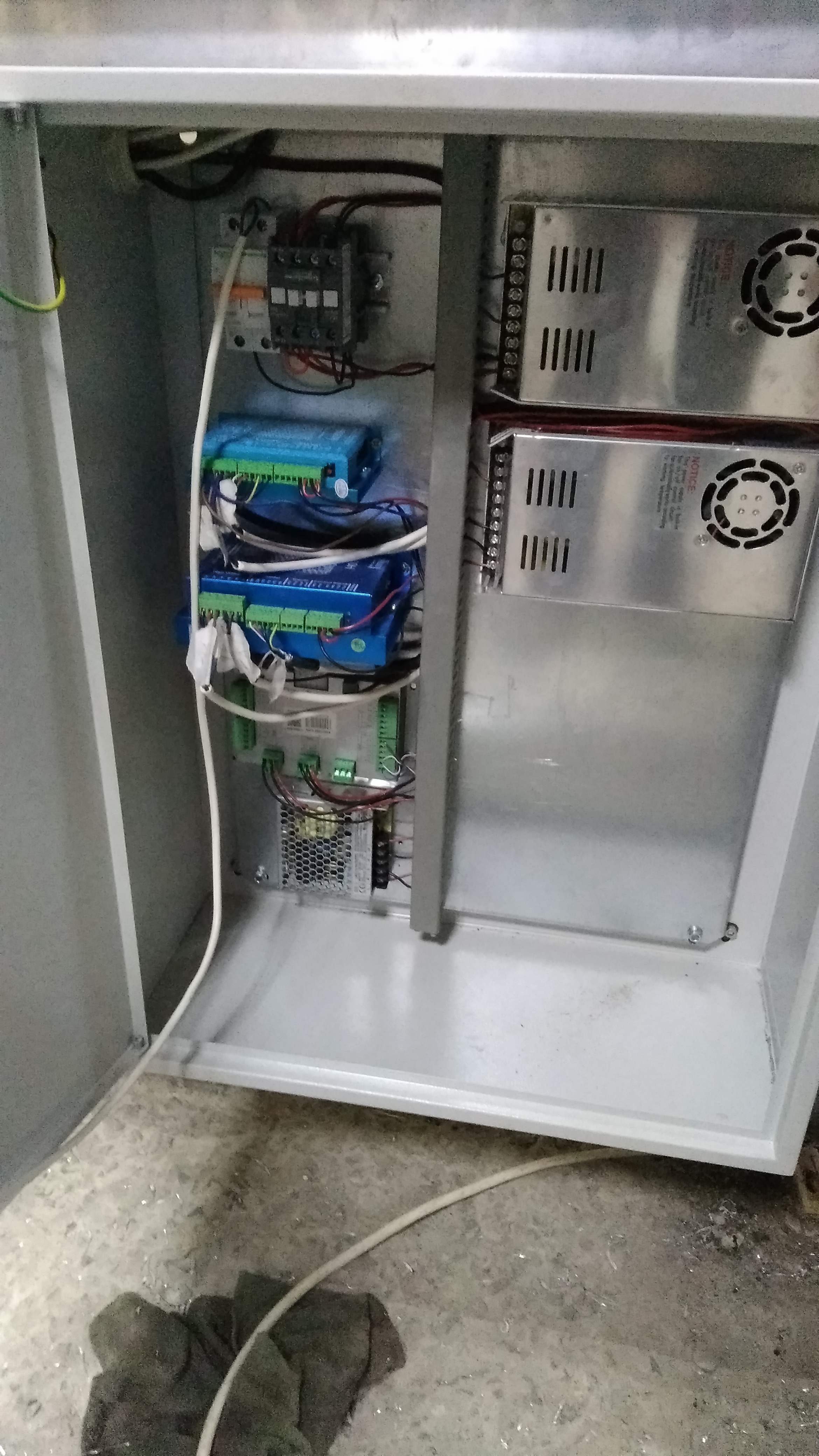

Стройка движется. Осталось собрать стол, чилер и поставить лазер.
IMG_20200218_151007.jpg (6716 просмотров) <a class='original' href='./download/file.php?id=176841&mode=view' target=_blank>Загрузить оригинал (2.42 МБ)</a>
IMG_20200218_150919.jpg (6716 просмотров) <a class='original' href='./download/file.php?id=176842&mode=view' target=_blank>Загрузить оригинал (2.19 МБ)</a>
IMG_20200218_150952.jpg (6716 просмотров) <a class='original' href='./download/file.php?id=176843&mode=view' target=_blank>Загрузить оригинал (2.19 МБ)</a>

Ктэ нибудь привязывал к головке индикатор часового типа и проверял плоскость стола? У меня скачет 0.5 мм. Это нормально или нужно добиваться большей жёсткости и точности?

А зачем 2 стопа? Прыгает - это вверх вниз? кривизна материала будет больше ) а как с таким столом будешь мелочь резать?

Один стоп для драйверов, другой для лазера) я собираюсь гравировать в основном стекло и зеркало ( оно очень точное в толщине до сотых), резка не планируется, может иногда для поделок. Думал может профиль не
Крепить и двигать как удобно будет.. но все равно профиль очень хлипкий.. дышит он вверх низ сильно, нужно еще по центру опроную лагу положить.

ты чего то заморочался, кнопку на мать, если контакта стоп на маме нет , то открытие крышки, и все у тебя остановится,
ps у тебя глупое решение 1 кнопка лазер отключаешь, голова дальше едет 2 голова остановилась лазер жжет , что то я вообще логики не догнал и как ты будешь соображать какую нажать когда надо скорее

Проверено стекло точное до сотых, мы его обрабатываем на фацетнике станке, стопы поставил по схеме скаченной с инета, хотя может и замооочился
