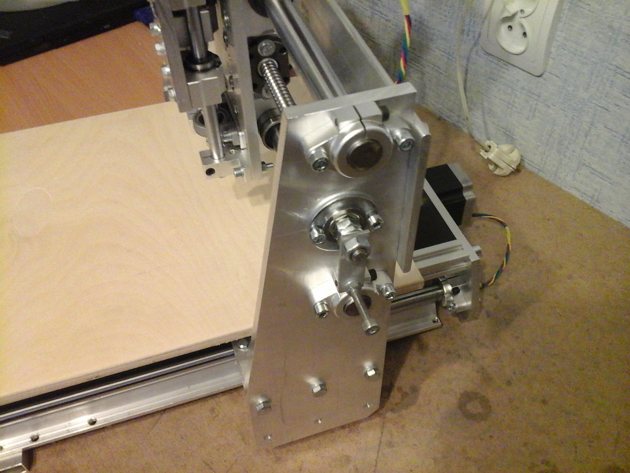

Спасибо за информацию! А насчет таких упорных подшипников, какое мнение будет?

Поковырялся в Инете, поразбирался! ВК12-С5 хорошая радиально-упорная подшипниковая пара, но цена ее 4000-5500р., что для хоббийного станка несколько дороговато. Посмотрел более дешевые опоры серии FF/FK, так там стоят практически сплошь и рядом одни и те-же радиальные подшипники серии 608 или 688. Не секрет, что каждый радиальный подшипник имеет определенный запас "упорности", а если их 2 последовательно поставить, то и запас вдвойне будет. Например, по своей личной практике по дереву и пластмассе мне и одного хватало. Думаю, что этой "упорности" в хоббийных станках можно добиваться гораздо проще и дешевле.

Да не надо мудрить с этими упорными подшипниками. Обычные радиальные с проставкой между внешними обоймами вполне себе вариант. Проставку подобрать такую, чтобы при зажатой гайке на ШВП создался небольшой натяг. Не переусердствовать. Иначе шарики крутиться перестанут.

Примерно так и собираюсь делать. Ранее гонял станок с такими упорными подшипниками:
https://aliexpress.ru/item/32766417293. ... 33edYA1EJm
Пилил на них резные гравюры по твердой древесине, пластмассе, а также и по алюминию, и с ними тоже не было проблем. Но на проверку там оказались просто пара обычных радиальных подшипников, причем даже невысокого качества. Сейчас сооружаю новый аналогичный станок, буду туда ставить аналоги этих подшипников, но фланцевые. Уверен, что для хоббийства их вполне по "упорности" хватит и при этом не надо платить лишние деньги.

можно ставить радиалки но только их нужно натягивать шайбой иначе люфт гарантирован

Для "натяга" при двух подшипниках предполагаю использовать такие шайбы - DIN988. Они производятся разной толщины, начиная с 0.1мм.
https://letfix.ru/shop/fasteners/din/din_988.html
Re: Хоббийный станок ЧПУ
какраз 0.1мм обычно подходит идеально.

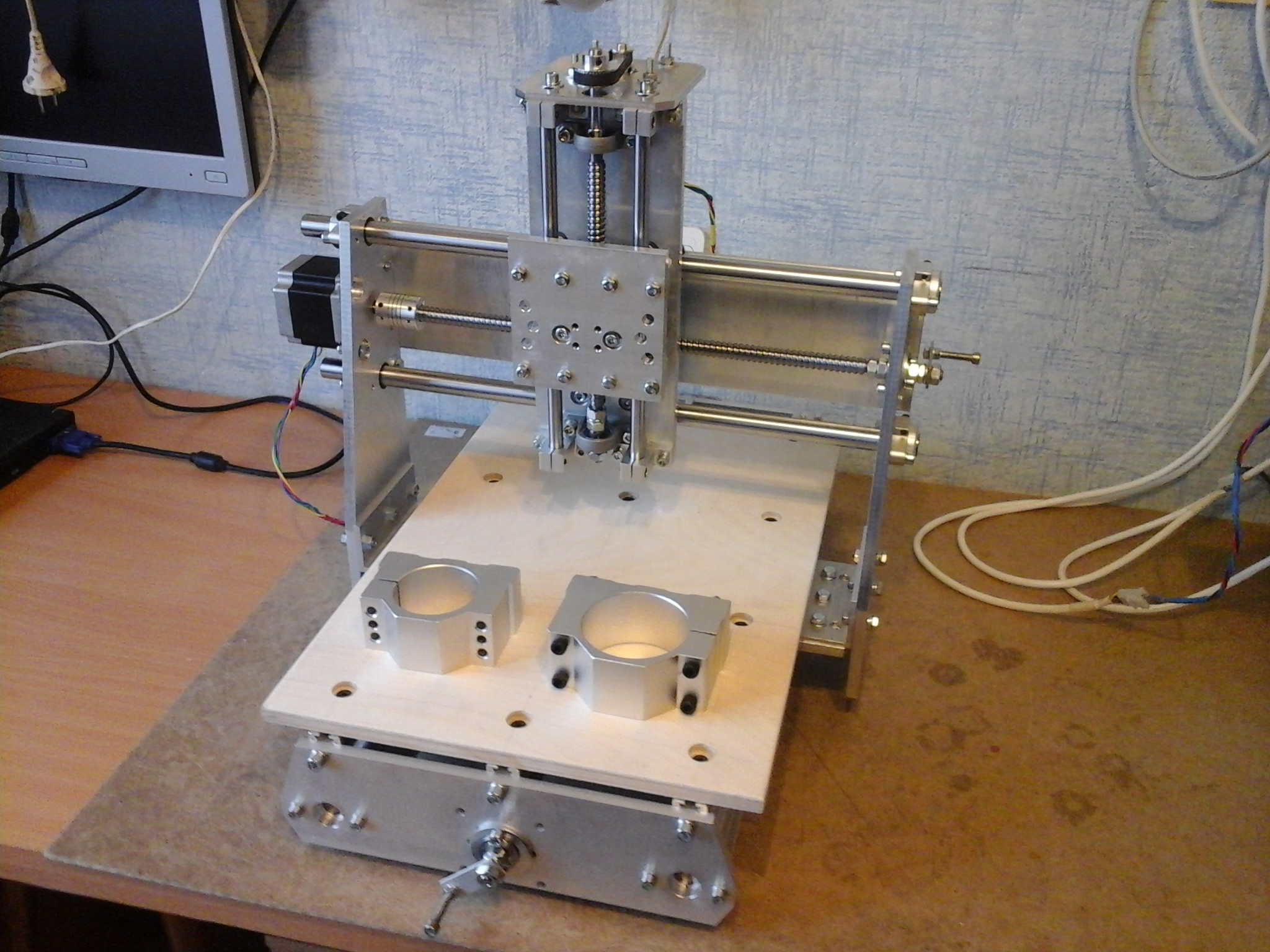

Вот и новый станок случился! В качестве упорных подшипников применил по 2 фланцевых подшипника серии 608 или 688, о которых писал раньше. По деньгам получается около 200р. на ось, при необходимости замена их простая. В общем смотрите фото:

Немного объясню фотографию, где на фото имеются два крепления под шпиндель. Одно крепление диаметром 52мм, т.е. для хоббийных шпинделей мощностью 200-500вт, второе диаметром 65мм - для шпинделей от 1.5квт и выше. Площадка под шпиндель имеет соответствующие отверстия под эти крепления, т.е. при необходимости их можно менять без всяких переделок.
Сообщение vitzin »
Я бы не менял,хлопотно это,опять выставлять,на 65 прикрутил,если надо 52,
вставить кольцо две секунды.
Крутилками еще по пальцам не получал?больно,может колёсики поставить?

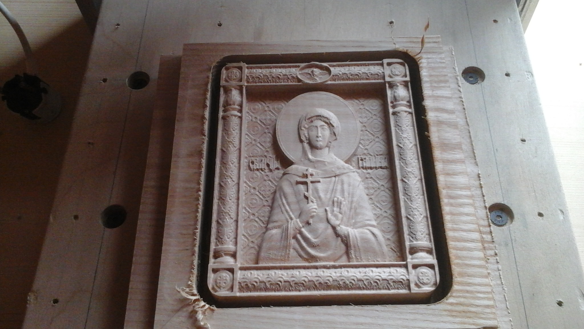

Еще чуть добавлю из наработанного!
