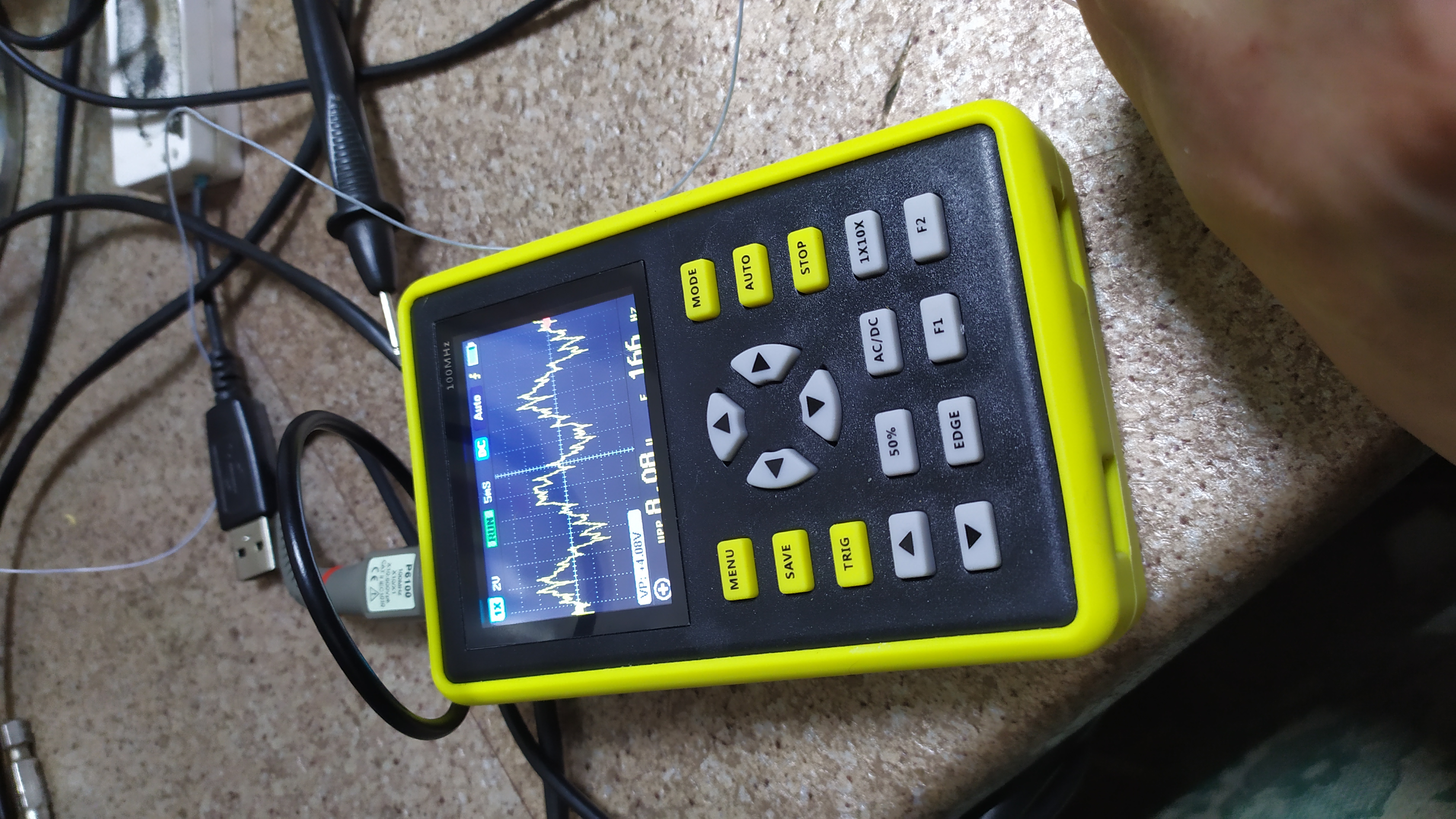

Понятно. Тоже так хотел сначала сделать. Но пока воюю с ШИМом на платке. Один раз видел изменение напряжения на этом разьеме (IN 1/ IN2) от 0 до 2 вольт когда выставлял разные настройки в программе, теперь не могу добиться аналогичного результата.

А нет случайно к кого нибудь принципиальной схемы MDK 2? Похоже оптопаре выхода ШИМ конец... до нее частота меняется, смотрел оссцилом сейчас.

Бесовщина... Появилось вдруг все...

Уряяя. Подключил, и управляю оборотами. Выкинул нахрен эту плату, и подключил напрямую. Выход "in 1" ко входу "VI" частотника, "in2" к "10v".
Параметр PD 70 на частотнике выставил на 1. Может кому понадобиться.
Эксперименты продолжаются.

Это точно. Начал читать даташиты на микрухи в блочке преобразователя частота-напряжение, который прилагается к плате. Так вот терзают мутные сомнения, что подключать выходы in1, in2 с контроллера необходимо к выходам avi, com на плате блочка. Ну и питание 12 v подавать с 1 выхода.

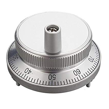

MPG с Али заказывали?
Сообщения: 3310
Re: Управление контроллером MK1 и MK2 (planet-cnc)
СергейКа писал(а):MPG с Али заказывали?
Заказывал только саму крутилку на 5В. А так делаю универсальный пульт все в одном: и джойстик и MPG с делителями. Насчет MPG появились кое-какие идеи, вечером буду проверять.

Сообщения: 3310
Так это у меня не просто крутилка-энкодер. Там внутри стоит плата и она выдает четкие временные импульсы 5В по количеству делений, независимо от того как крутить быстро/медленно/дрожащей рукой :)
xvovanx писал(а):Так это у меня не просто крутилка-энкодер. Там внутри стоит плата и она выдает четкие временные импульсы 5В по количеству делений, независимо от того как крутить быстро/медленно/дрожащей рукой :)
Это как раз обеспечивается механикой MPG, а на плате только подавление дребезга и выходные формирователи. :)
Сообщения: 3310
UAVpilot писал(а):Это как раз обеспечивается механикой MPG, а на плате только подавление дребезга и выходные формирователи.
Ну все правильно, без платы будем иметь на выходе бесформенную, безуровневую, дребезжащую хрень, а не нормальные импульсы ;)
Это в случае совсем дешёвых с мех. контактами. В нормальных стоят оптические датчики. :)
Сообщения: 3310
Запустил сегодня связку MPG+MDK2. Ну что вам сказать...разочарован немного. Во первых сама крутилка кушает 75мА при 5В, а DC-DC 5 вольтовый преобразователь на плате слабенький, при подключении к разъему напругу сразу садит до 4.2В. Отсюда сразу меняется напруга на потенциометре джойстика, и поэтому скорость в меню не соответствует в реале. Лечится подачей отдельно 5В на питание крутилки. Работает MPG четко, НО шагами. Скажем накрутили пять оборотов, а портал не плавно едет всю дистанцию, а скачет всю дистанцию отдельными импульсами (х1\х10\х100) разгон-торможение-разгон-торможение. Фрезеровать так в ручном режиме не ахти будет :yawn:, только если позиционировать инструмент.

Сообщение СергейКа »
Может с настройками поиграться?
Сообщения: 3310
СергейКа писал(а):Может с настройками поиграться?
С настройками поигрался, уменьшив скорость чуть сгладил отдельные шаги, но полностью нет. На х100-вышло более менее вышло плавно, на х10-ну так себе, на х1-барабанная дробь. Часть установок MPG в меню MDK2 неактивна (активна только в МК3). Значит плата контроллера MDK2 поддерживает только шаговый режим MPG, непрерывного увы нет :(
