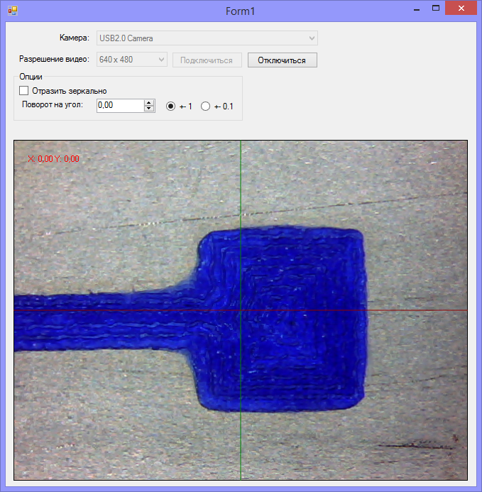

Сейчас делаю дипломную работу (из-за которой на текущий момент и пришлось приостановить доработку программы), и одна из задач это изготовление печатной платы, в начале попробовал фрезеровать, но без карты высот на новом контроллере, это не удалось, и перешел к плану Б, это засветка фоторезиста с применением 3-д принтера.
Для этого 3-д принтер с прошивкой марлин, немного модернизировал, добавив возможность установки лазера:
2020-03-24_233001.png (7005 просмотров) <a class='original' href='./download/file.php?id=178864&mode=view' target=_blank>Загрузить оригинал (599.64 КБ)</a>
2020-03-24_232946.png (7005 просмотров) <a class='original' href='./download/file.php?id=178865&mode=view' target=_blank>Загрузить оригинал (657.27 КБ)</a>
2020-03-24_232925.png (7005 просмотров) <a class='original' href='./download/file.php?id=178866&mode=view' target=_blank>Загрузить оригинал (559 КБ)</a>
Потом подготовил правило формирования G-кода для марлин контроллера:
laser-marlin.zip
(788 байт) 353 скачивания
И в итоге используя лазер 50 мВт, со скоростью 600 мм/мин, на максимальной мощности, и лазерном пятне в 0.1 мм получил вот такой результат:
