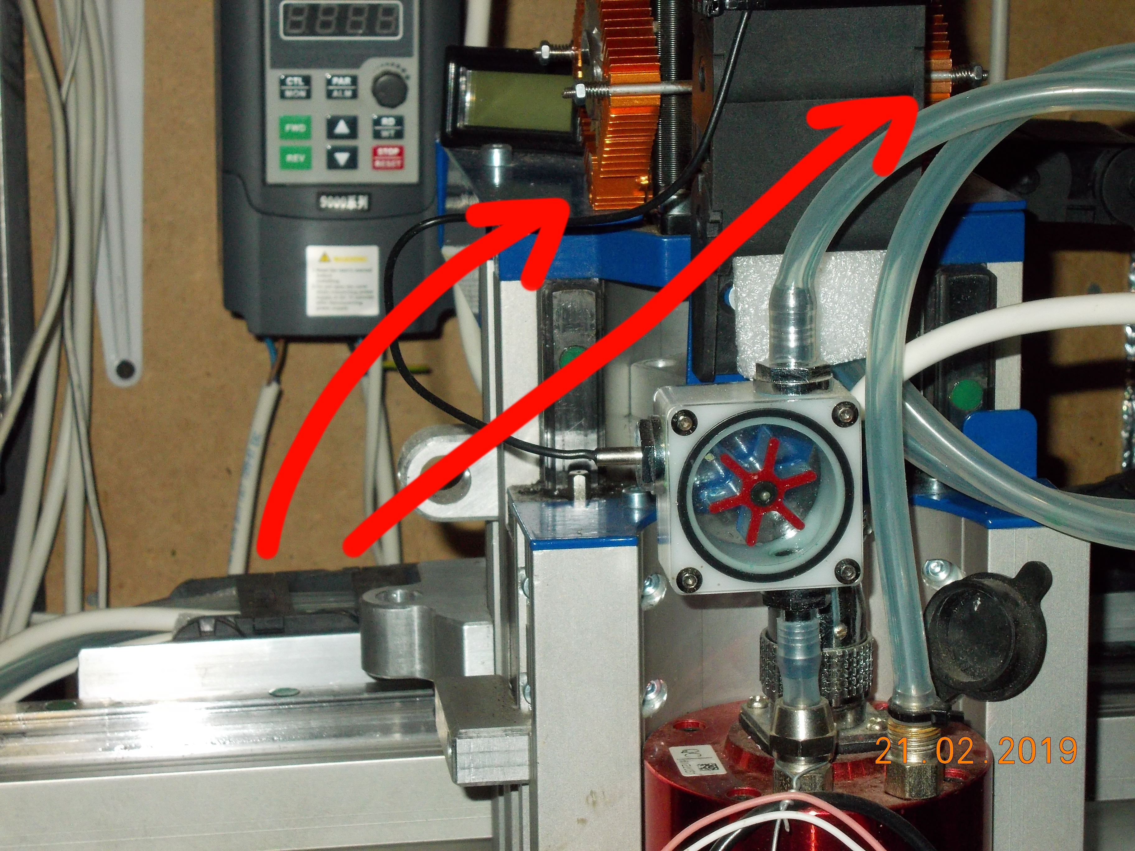

Может кому понадобится где-нибудь. Но алиэкспрессовские нема 17 можно разогнать по мощности. И по току до 2.2А. Просто им охлаждение пассивное пихаешь через термопасту, и можно ещё чуть чуть из них выжать.

BOdrOFF писал(а):Просто им охлаждение пассивное пихаешь через термопасту, и можно ещё чуть чуть из них выжать.
А если пельтье и вентилятор! У.... :)

Тут уже обсуждали пельтье - в подобных случаях это ухудшение охлаждения.

moscow писал(а):и вентилятор! У....
http://www.cnc-club.ru/forum/viewtopic. ... 44#p513444 :eat:

где такой датчик потока жидкости с крыльчаткой купить, а то с наскока в АЛИ не нашел...
Там есть в нем электроника (типа, если потока охлаждайки нет, в RESET станок)?

Hugo писал(а):где такой датчик потока жидкости с крыльчаткой купить, а то с наскока в АЛИ не нашел...
только температуру показывает , ну и визуально видно , что помпа жива
Re: Наборы "Вектроник" для самостоятельной сборки ЧПУ станка
moscow писал(а):Почему? Не осталось воспоминаний о причинах или как их найти?
Осталось, но лень повторяться, искать по секретному слову "пельтье".
moscow писал(а):Я рассуждаю, исходя из астрокамер. Которые эффективно охлаждают двухступенчатым пельтье, радиатором и вентилятором.
Просто приделай точно такие-же радиатор и вентилятор к мотору и эффективность охлаждения будет выше.
Присоединяюсь к вопросу, где такой найти? :thinking:

Hamster13 писал(а):Присоединяюсь к вопросу, где такой найти?
Хотя бы вот: https://goo-gl.ru/60Zj и https://goo-gl.ru/60Zk
вот подобный, а там где брал, уже нет их https://aliexpress.ru/item/400014567824 ... b201603_53
