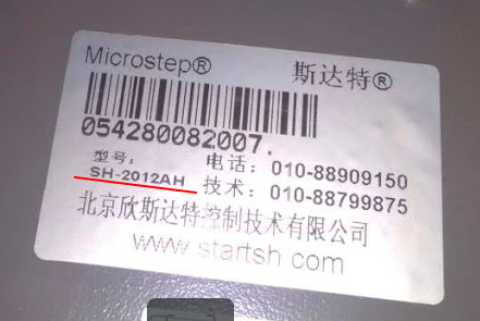

Добрый день, прошу поделиться опытом и попробовать разобраться в появившейся проблеме.
Имеется плазморез с блоком управления sh-2012ah (SH-HC30 - Z Axis). После очередного включения видим, что все входы INPUT стали отображаться на оборот. Т.е. если раньше концевики в нормальном положении выдавали логический 0, то теперь показывают 1.
Соответственно блок видит что резак стоит где-то за пределами (или куда то упёрся) и отказывается работать, при это выводит ошибку W+ W- (видно на видео.)
Подскажите в какую сторону копать: программно в настройках изменить инверсию входов или всеже искать КЗ или еще что...
