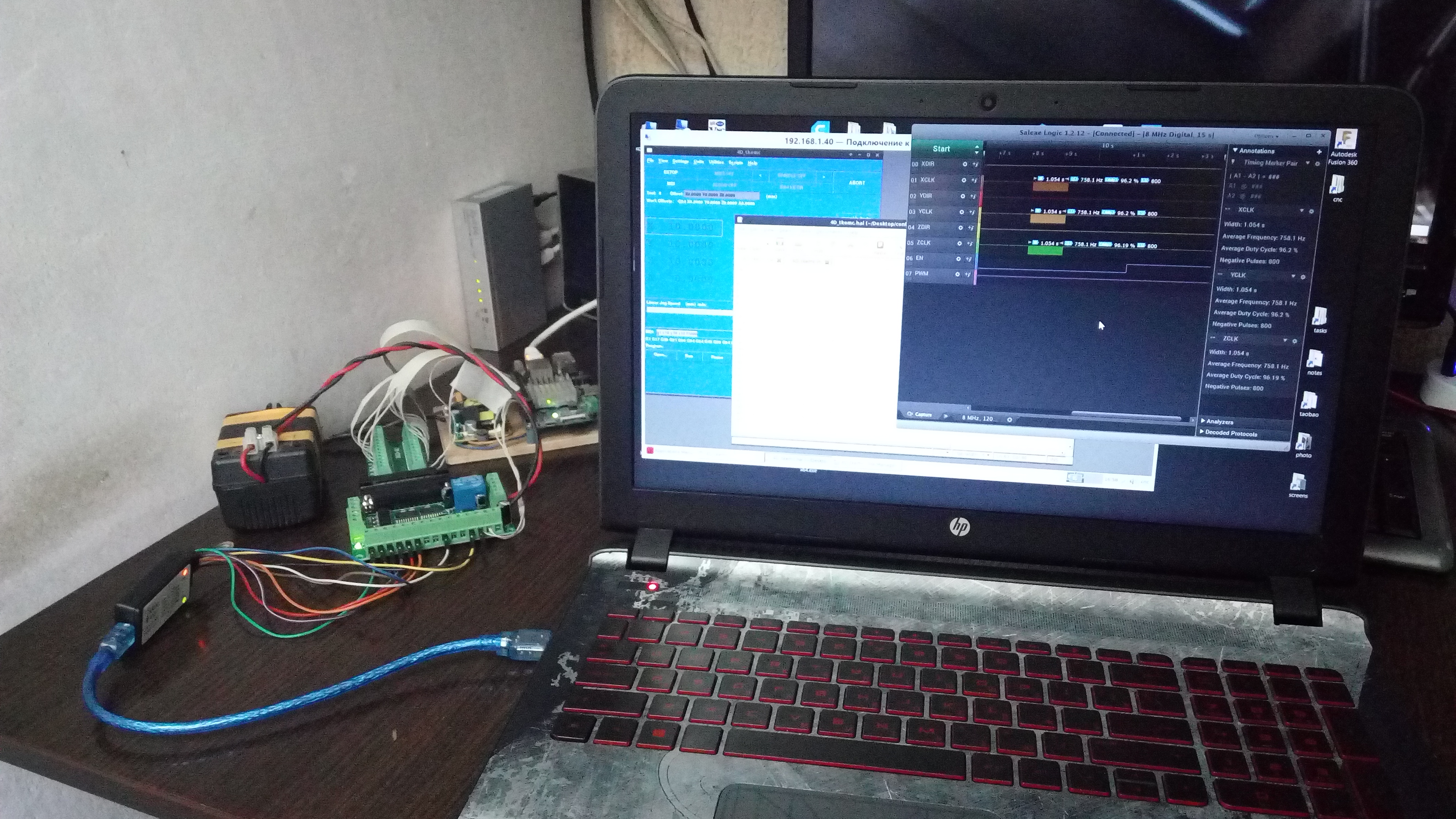

Продолжаю эксперименты :)
IMG_20200126_141548.jpg (3223 просмотра) <a class='original' href='./download/file.php?id=175640&mode=view' target=_blank>Загрузить оригинал (2.9 МБ)</a>
Re: LinuxCNC + Orange Pi

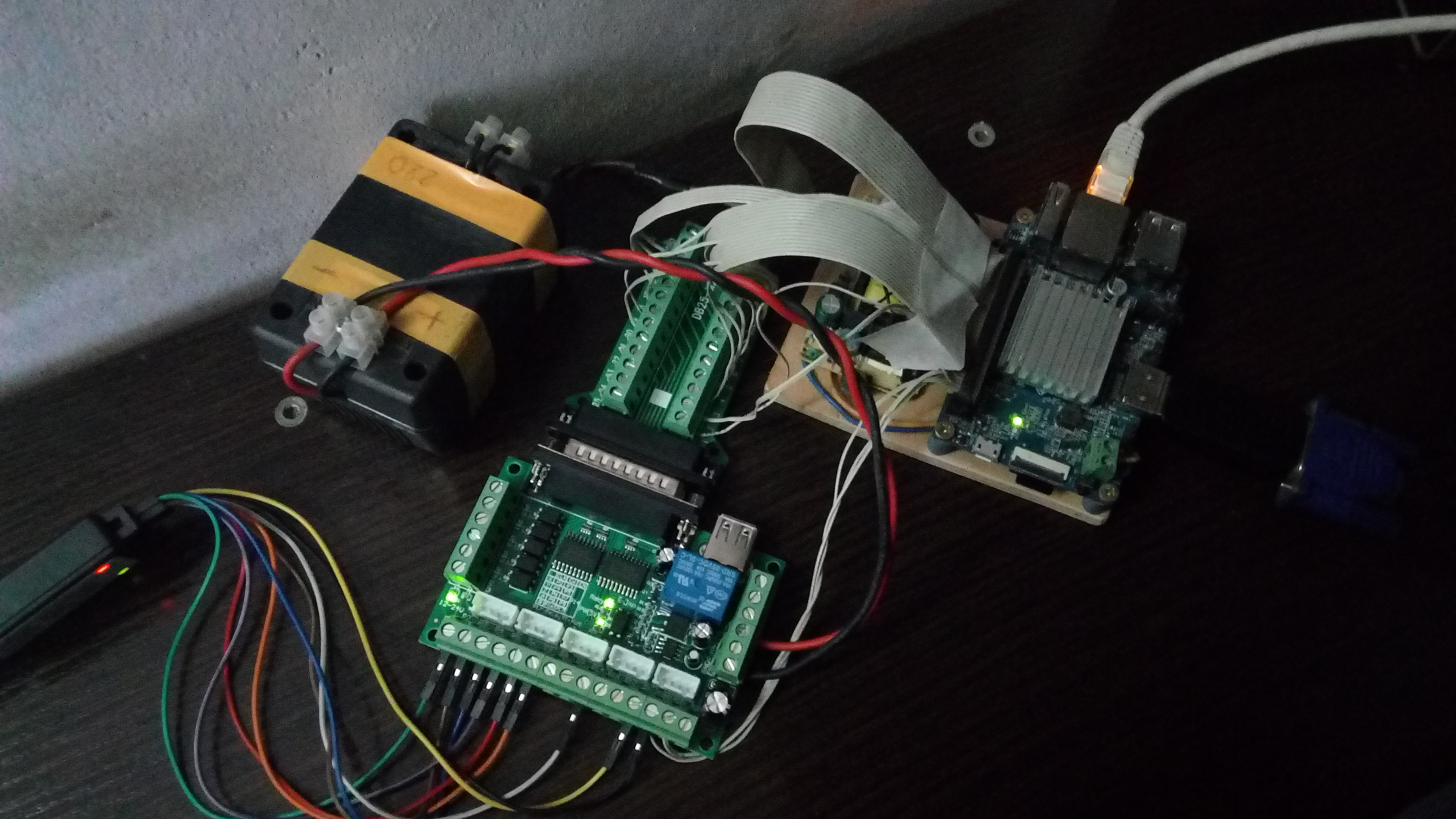

Ну что ж, всё работает как часы
IMG_20200127_165724.jpg (3157 просмотров) <a class='original' href='./download/file.php?id=175736&mode=view' target=_blank>Загрузить оригинал (3.31 МБ)</a>
2020-01-27_170142.png (3157 просмотров) <a class='original' href='./download/file.php?id=175734&mode=view' target=_blank>Загрузить оригинал (185.1 КБ)</a>
IMG_20200127_165850.jpg (3157 просмотров) <a class='original' href='./download/file.php?id=175735&mode=view' target=_blank>Загрузить оригинал (3.35 МБ)</a>

Во сколько обошёлся комплект, если не секрет? Количество входов/выходов? Интересно прикинуть стоимость платы InOut (может + пины LVDC) спецом под Апельсинку и сравнить.
Прорисовывал вчерне варианты плат с произвольной конфигурацией модулей I/O (кому чего скока надо), цену комплектухи не считал...
Sergo67 писал(а):Во сколько обошёлся комплект, если не секрет? Количество входов/выходов? Интересно прикинуть стоимость платы InOut (может + пины LVDC) спецом под Апельсинку и сравнить.
У меня всё это было под рукой, но если всё покупать заново, то Если нужно что-то на один раз, можно взять вот такую вилку DB25 Если 40-пиновой гребёнки мало, можно заюзать ещё 24-пиновый разъём с платы. Для этого нужен спец шлейф и какой-нибудь переходник на GPIO грёбёнку. Таким образом, с одной платы можно получить где-то 2.5 порта DB25. А если говорить просто - два LPT порта и ещё примерно 10 свободных пинов. Но, в идеале, на самодельном переходнике GPIO-DB25 должен быть нормальный конвертер уровней 3.3V-5V. Чтобы можно было подключить любую плату развязки без проблем. Как нибудь в будущем займёмся этим вопросом. Надо будет нарисовать пару схем, всё развести и заказать платки с комплектухой с Китая...
