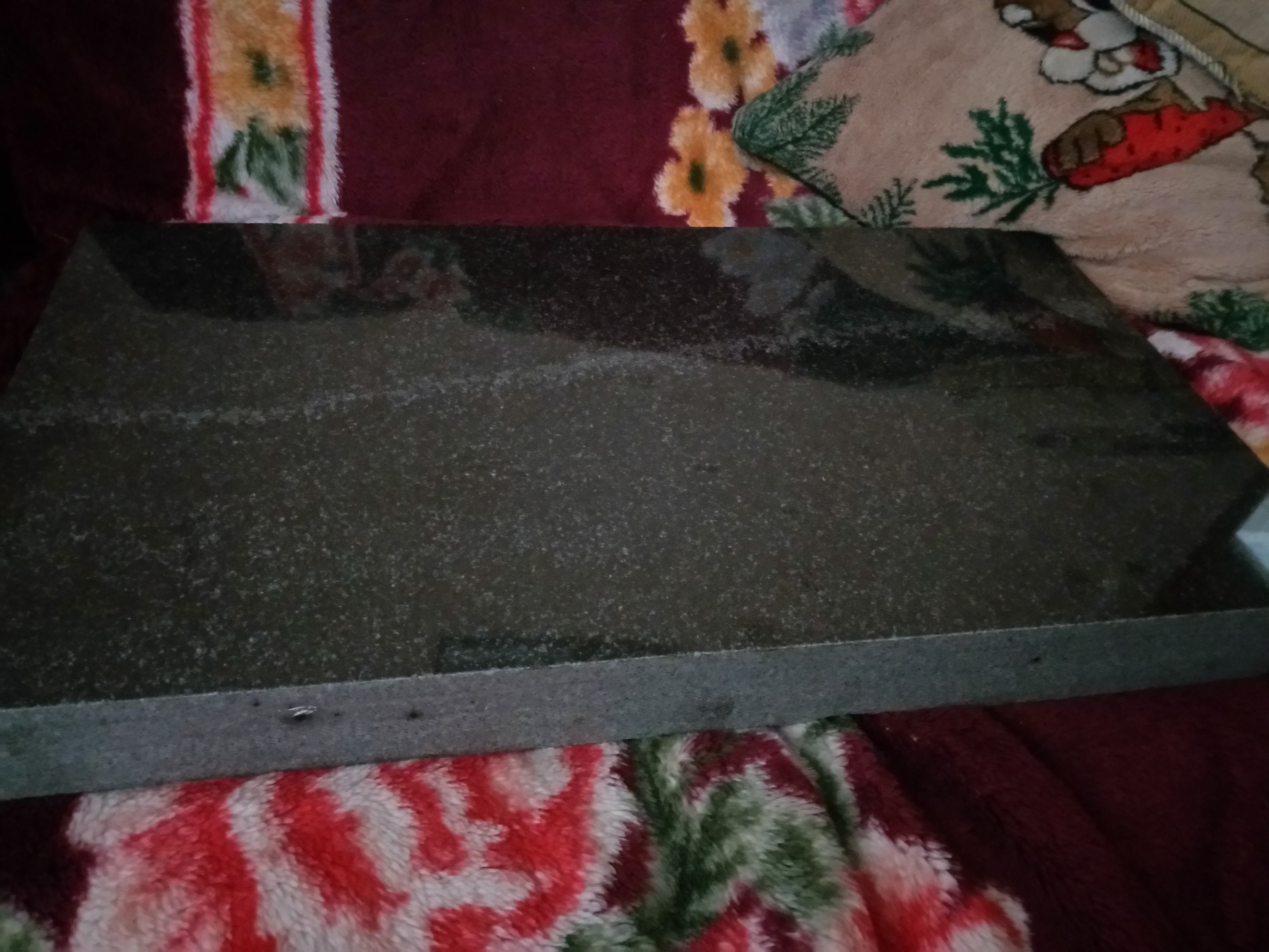

Взял таки у производителей памятников кусок диабаза. Выбрал со второго раза. На месте смотрел куском профиля 80х40 на световой просвет. 600х330х50 мм вышел 3тр.

Отнёс на работу и промерял Faro. Рука 5 осей и уже подрасшатаная, пришлось пол часа юстировать, но это нормально. Дальше промерял плиточку. С учётом погрешности "руки", везде попал в 0,03 мм.Значения были и меньше, но я их отбросил на ошибку.Причём плоскость хороша и полированная и просто там где спил. Пилена дисковой пилой где то там в карьерах со слов работника. Диск диаметром 5 метров распускает глыбы размером с буханку уазик на плиты. Бонусом достался один угол 90.01гр. В общем в хозяйстве пригодится :)

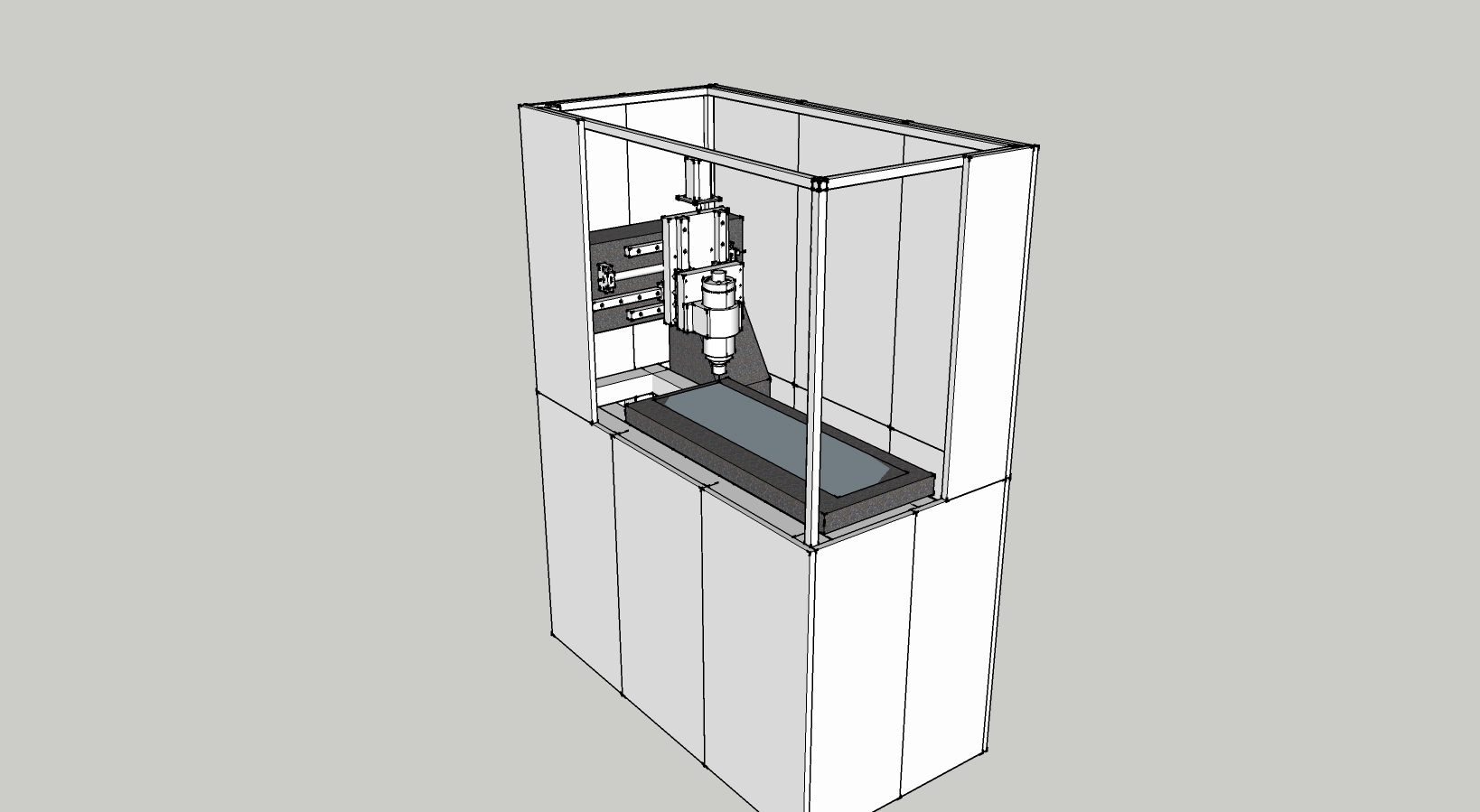

Подогнал размеры . Кабинет с щитов лдсп стандартных магазинных. Электрика, жидкости, воздушная система, всё внутри. Так же полость для сбора стружки и опилок. Размер 1200х632мм. Высота 1600мм

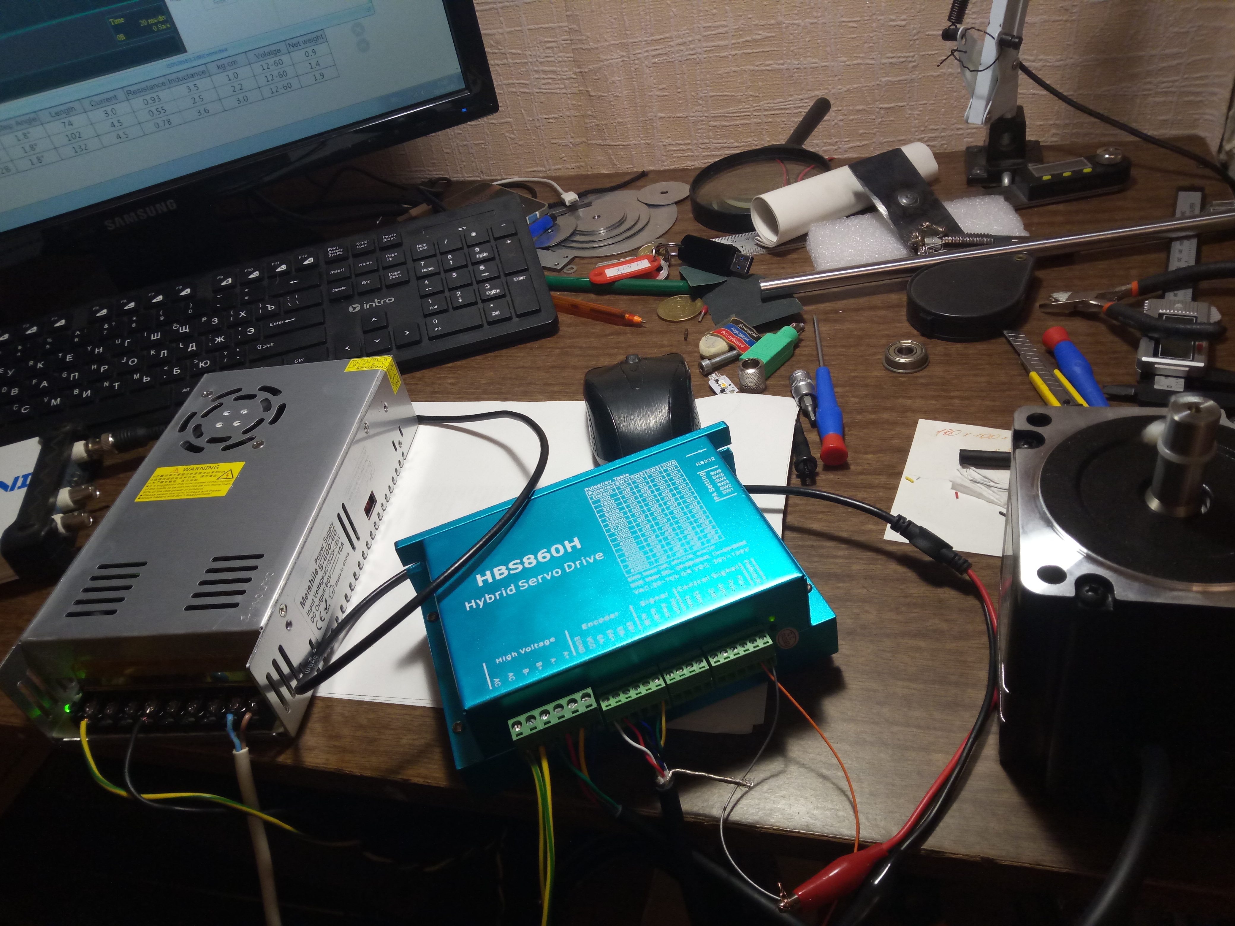

Сегодня посылкой порадовали. Проверил с генератора. Блок питания 60в. При раскручивании до максимума, почти до срыва, начинает отваливаться, подключаться осцилограф по юсби. Рядом лежит штангель китайский и показывает цифры с параллельной вселенной :). Я такого ещё не видел:)

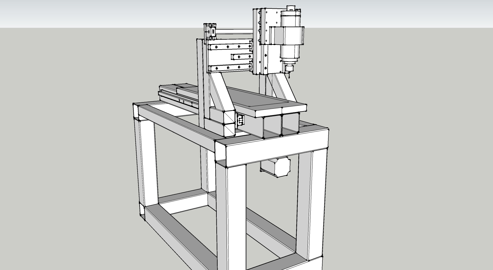

Ох уж эти мысли скакуны :hehehe: . Вчера нарисовал другую концепцию станка .Портал. Хоть и писал что не удобен тонель :thinking: , но так тоже вроде выходит норм. В консоли предыдущей уж очень много моментов разнонаправленных. Прикинул из трубы 100х100х3 мм и 60х60х3мм, ну и бетон собственно в трубы. Только в тумбе бетона не будет, хотя как пойдёт :thinking: . Все соединения на болтах. Ради интереса и понимания , вчера на работе измерял прогиб трубы 100х100х5мм . Опоры на расстоянии 1200мм. Индикатор мультитойо 0,01мм, нагрузка по центру. Колега весом в 120кг продавил 11 соток , я со своими 86кг осилил 8 соток. . Труба конечно ещё та лотерея. Замахался ставить на опоры.Винт :pssdoff: . Подкладки от 0,5 до1,5 мм. Из трёх кусков ни одна не попалась ровненькой.Думаю если возьму стенку 3мм, то смогу править болтовыми соединениями кривизну, ну и бетончиком закрепить полученный результат.

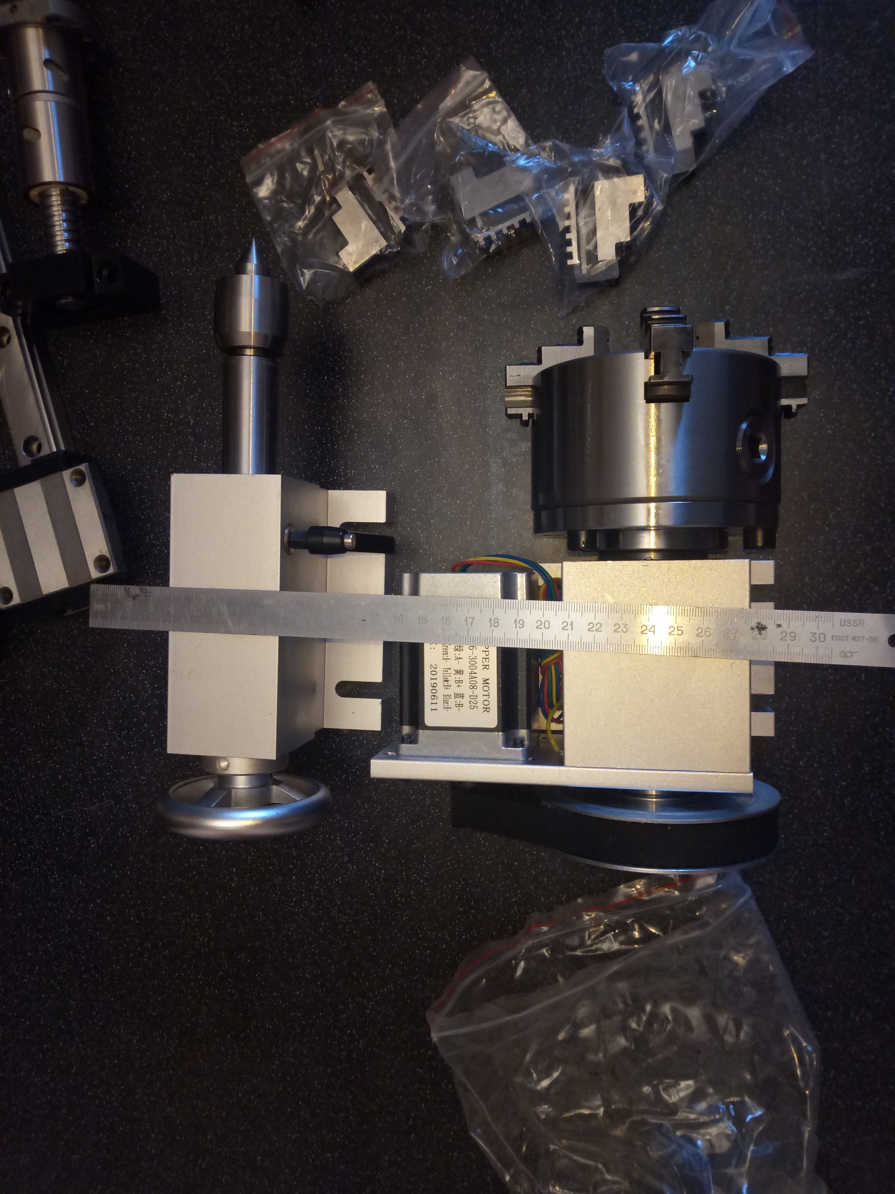

Нашёл с доставкой из России(Москва). Не удержался, купил. А то что то писсимизм по поводу доставки из Китая и адекватной цены на логистику. Мотор под замену на nema 23 112mm
