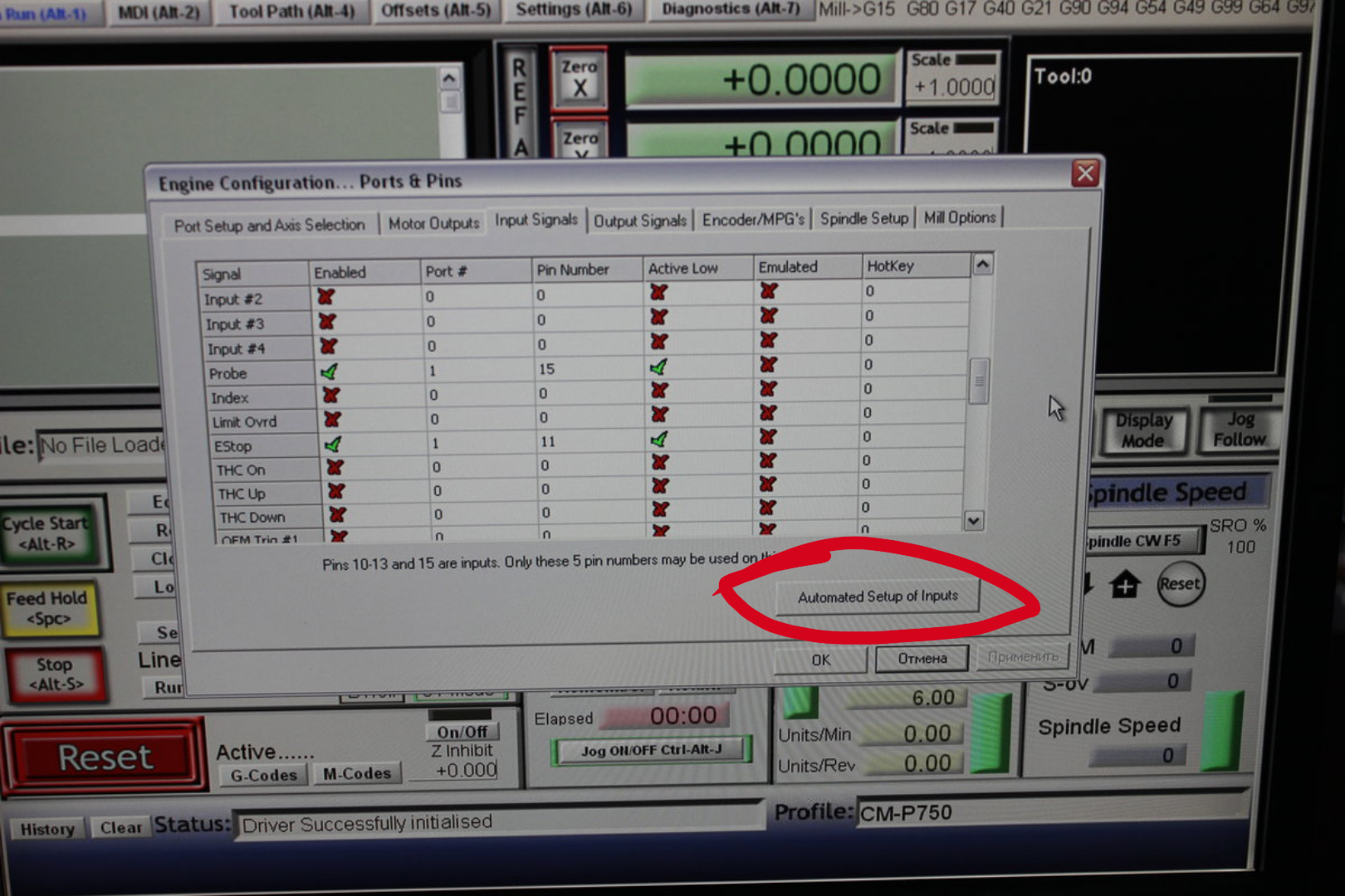

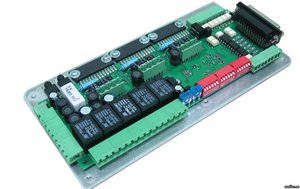

Ввиду своей недостаточной осведомленности в данном вопросе))) боюсь так сказать "наломать дров" поэтому обращаюсь за советом.
Задача: Есть плата от purelogik plc 330b (как в прикрепленном изображении) и есть большая красная кнопка с датчиком измерения длины инструмента и непреодолимым желанием все это подключить. Мануал читал, сомнения остались. Хотелось бы ответ в формате первый провод сюда......второй провод сюда.
Скрин экрана с настройками пинов/портов и мануал с оф. сайта в PDF документе прилагается.
Заранее благодарен всем сочувствующим)
многоканальный драйвер purelogic plc330b (2222 просмотра) <a class='original' href='./download/file.php?id=175591&mode=view' target=_blank>Загрузить оригинал (71.82 КБ)</a>

mach3/config/port and pins/input signals (2222 просмотра) <a class='original' href='./download/file.php?id=175595&mode=view' target=_blank>Загрузить оригинал (8.55 МБ)</a>

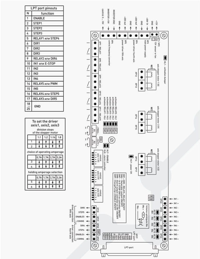

Сделал еще вот такое изображение для удобства.
01.jpg (2215 просмотров) <a class='original' href='./download/file.php?id=175596&mode=view' target=_blank>Загрузить оригинал (238.8 КБ)</a>

На последней схеме, Нижний правый угол. In1+ и in1- - замыкаем кнопкой e stop.
На картинке давим кнопку и определяется пин.
sketch-1579947711460.png (2195 просмотров) <a class='original' href='./download/file.php?id=175601&mode=view' target=_blank>Загрузить оригинал (1.4 МБ)</a>
С датчиком та же песня. На любые in+ и in- вешаем (не первый, тк на нем стоп)

Благодарю. Сейчас попробую.
Там еще какая то песня с перемычками для аварийной остановки.
Так понимаю есть 2 варианта 1:отключить станок 2:отключить станок+плату
Вопрос: какой лучше выбрать?

thor360 писал(а):Благодарю. Сейчас попробую.
Замкнуты, работает стоп, разомкнуты - как обычный вход.
