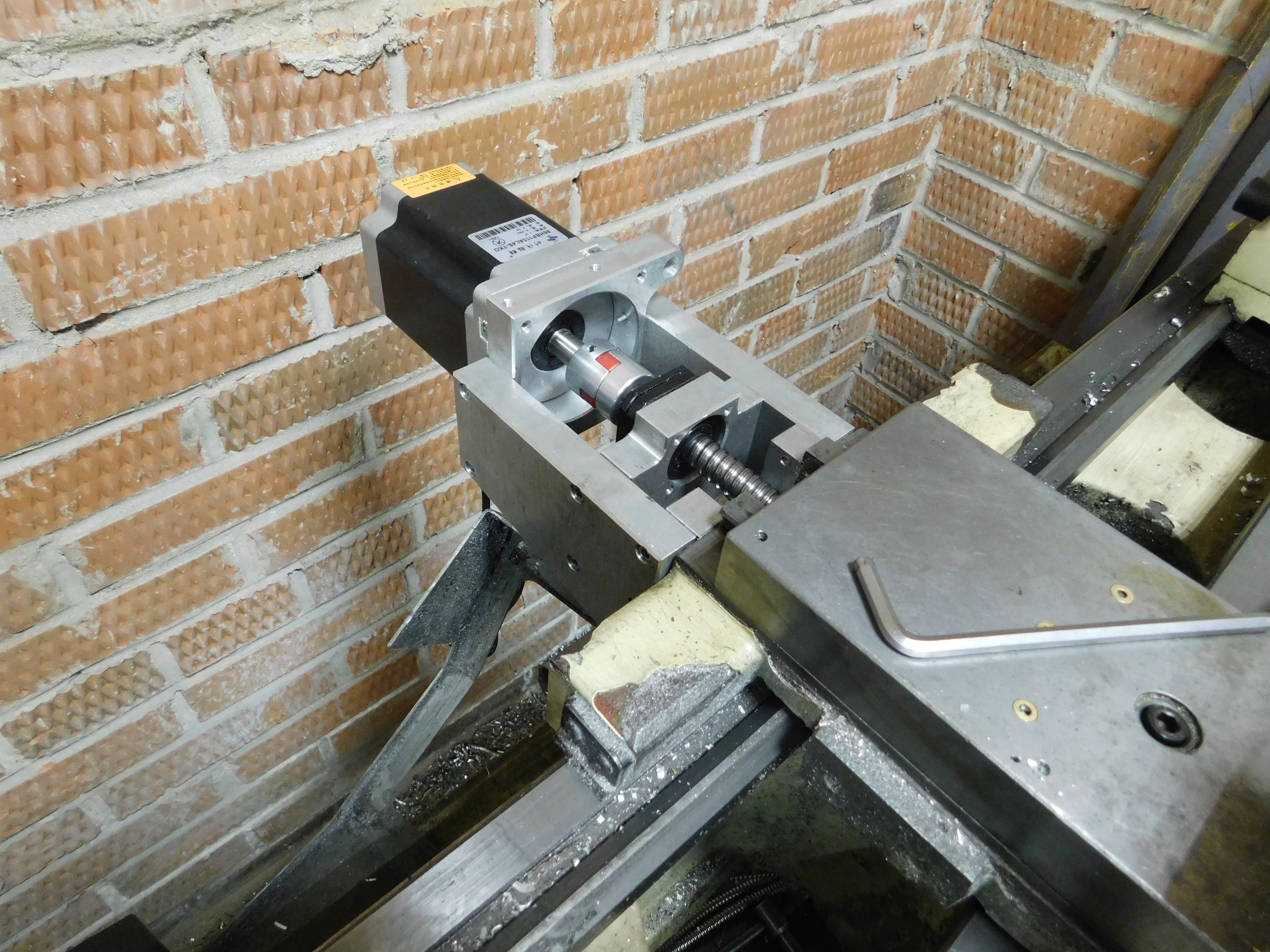

А даст ли частотник "достаточный" момент скажем на 200 об/мин ? Для нарезания резьб метчиком или резцом. Кроме того возможность управления углом (и фиксацией) даст в перспективе возможность фрезеровки на токарном.

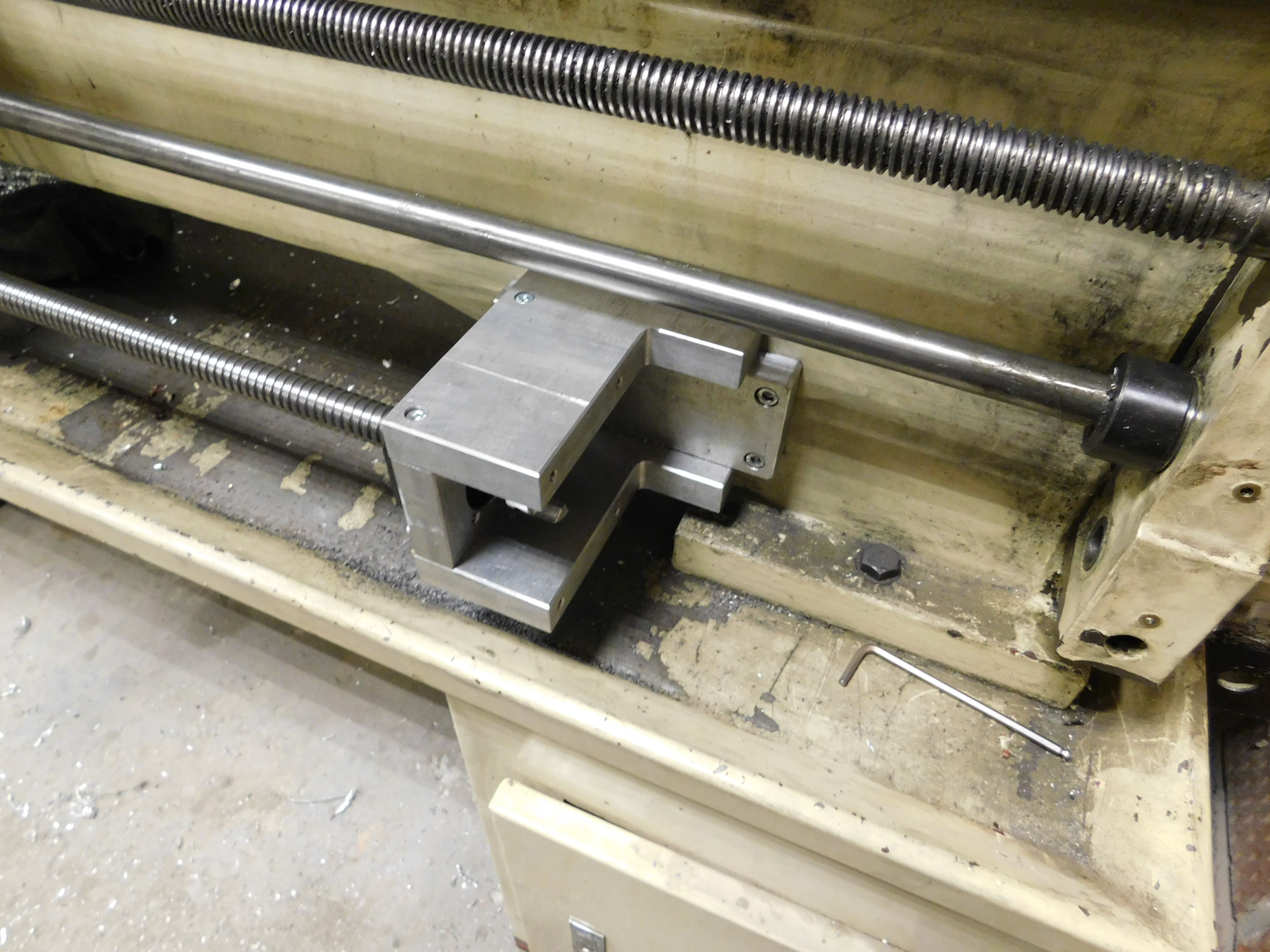

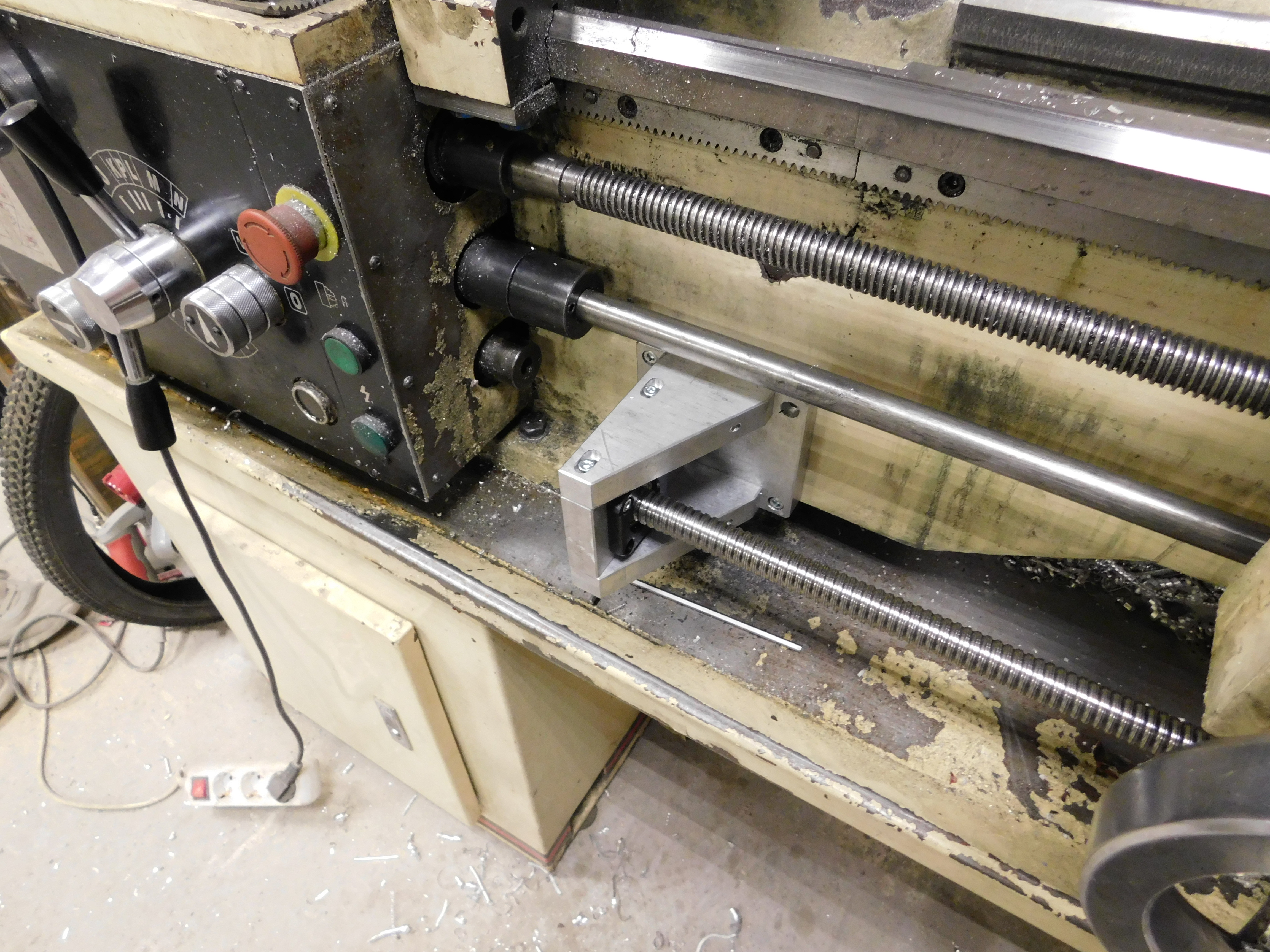

Есть первые видимые результаты по продольной оси:
"Сколхозил" приладу для вращения ШВП передачи без шаговика. :D
DSCN0019.JPG (8843 просмотра) <a class='original' href='./download/file.php?id=175503&mode=view' target=_blank>Загрузить оригинал (4.08 МБ)</a>
DSCN0020.JPG (8843 просмотра) <a class='original' href='./download/file.php?id=175504&mode=view' target=_blank>Загрузить оригинал (4.46 МБ)</a>
Общие виды
DSCN0021.JPG (8843 просмотра) <a class='original' href='./download/file.php?id=175505&mode=view' target=_blank>Загрузить оригинал (4.11 МБ)</a>
DSCN0022.JPG (8843 просмотра) <a class='original' href='./download/file.php?id=175506&mode=view' target=_blank>Загрузить оригинал (4.11 МБ)</a>
DSCN0027.JPG (8843 просмотра) <a class='original' href='./download/file.php?id=175511&mode=view' target=_blank>Загрузить оригинал (4.13 МБ)</a>
Фиксирующая опора
DSCN0023.JPG (8843 просмотра) <a class='original' href='./download/file.php?id=175507&mode=view' target=_blank>Загрузить оригинал (4.49 МБ)</a>
DSCN0024.JPG (8843 просмотра) <a class='original' href='./download/file.php?id=175508&mode=view' target=_blank>Загрузить оригинал (3.91 МБ)</a>
Движок суппорта
DSCN0025.JPG (8843 просмотра) <a class='original' href='./download/file.php?id=175509&mode=view' target=_blank>Загрузить оригинал (3.92 МБ)</a>
Плавающая опора
DSCN0026.JPG (8843 просмотра) <a class='original' href='./download/file.php?id=175510&mode=view' target=_blank>Загрузить оригинал (4.04 МБ)</a>
Пришлось конечно повозиться с установкой всего этого. Фартук снимать с валами, потом всё назад ставить. Но в целом я доволен результатом.

Может я чего пропустил, почему швп не поставить вместо ходового винта?
CNC-Logic
Сообщения: 1540
Репутация: 815
Откуда: г.Новосибирск
Re: Сбыча давней мечты: токарник Jet GHB1340
Сообщение CNC-Logic »
Пропустили ;) За основу взят этот проект http://www.cnc-club.ru/forum/viewtopic. ... 58#p544658
В нем предусмотрена возможность "быстрого отката" от ЧПУ к универсалу и наоборот обычным отсоединением ШВП гаек по продольной оси.

ШВП не тонковата? Это какой размер?

2005. Зачем толще? Я станок сильно грузить не намерен. В проекте по ссылке выше 2505
