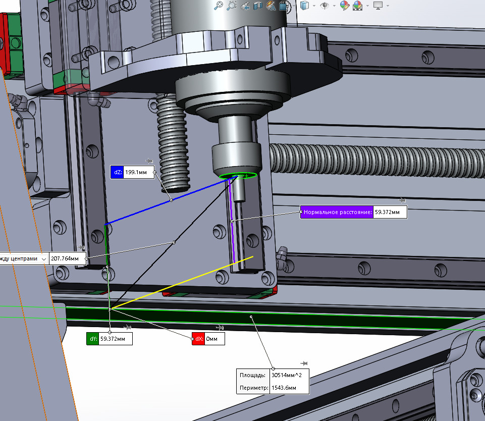

frezeryga, у тебя на бомже большом под порталом по моему 150 мм просвет...
Сколько ход по z при этом?
Больше 200 мм, я так полагаю?
Что именно будет делать заказчик на станке он сам еще не знает, так что на этот счет дискутировать бессмысленно.
Увеличивать ход по z не стал, т.к. это ведет за собой увеличение длины переходной плиты, что снижает жесткость в крайнем верхнем положении.
Надо по хорошему уже усиливать плиту ребрами, а это доп. расходы, дополнительная металлоемкость, трудозатраты и т.д.
Исхожу из того, что в случае необходимости работы длинным инструментом есть возможность поднять шпиндель в хомутах максимально вверх, в таком положении появляется возможность вставить в цангу инструмент длиной порядка 60 мм, при этом его конец будет на уровне нижнего среза портала.
2020-01-21_234141.jpg (6277 просмотров) <a class='original' href='./download/file.php?id=175346&mode=view' target=_blank>Загрузить оригинал (215.38 КБ)</a>
Все телодвижения, необходимые для этого - ослабить два винта хомутов и ручками поднять шпиндель в нужное положение.
При необходимости работы на уровне стола так же непринужденно проделывается обратная операция.
Быть может, это не так удобно, как иметь увеличенный ход по оси z, позволяющий не менять положение шпинделя в хомутах (а Макс, как известно, в любом удобном случае всячески топит за подобную конструкцию), но тем не менее, это на мой взгляд весьма неплохое компромиссное решение, позволяющее без лишних расходов и какого-либо уменьшения жесткости получить таки возможность работать и длинным, и коротким инструментом.

frezeryga, ну а в моем понимании, передвинуть шпиндель на необходимую высоту ничего не стоит.
При этом нет нужды делать длиньше плиту, покупать рельсы на 100 мм длиннее и т.д.
А по поводу снижения жесткости тебе виднее, конечно, станков построил и обезменил ты поболе меня, несомненно, так что не мне тебе рассказывать почем за рыбу деньги...
Но все же некоторые сомнения гложут мою душу)

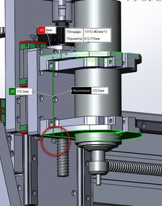

ниже два скрина - твоего проекта 64 и моего станка из данной темы.
2020-01-22_000745.jpg (6264 просмотра) <a class='original' href='./download/file.php?id=175350&mode=view' target=_blank>Загрузить оригинал (193.28 КБ)</a>
2020-01-22_000538.jpg (6264 просмотра) <a class='original' href='./download/file.php?id=175349&mode=view' target=_blank>Загрузить оригинал (184.88 КБ)</a>
Мне кажется сомнительным, при подобная разница в конструктиве никак не повлияет на конечную жесткость узла в крайнем верхнем положении.

ось Z конечно гнется спору нет но только в верхнем положении перестает скручиватся портал и в итоге получается тожесамое одно заменяется другим. да даже еслибы жесткость была ниже всеравно работать удобней не упираясь постоянно в лимит по зет и не дергая шпиндель который на моем большом оч тяжелый 100мм gdk.

дык на то и расчет 12мм 5 диаметров это 60мм. на то и нужна голова+солидворкс чтобы спроектировать станок удобным и все предусмотреть. какбы это то самое преимущество прямой схемы оси Z что она может инструмент над просветом портала поднимать. плиту толщеиделать ненужно поскольку этим увеличивается вылет шпинделя вперед что плохо.
