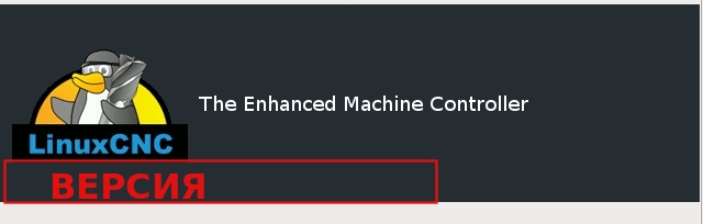

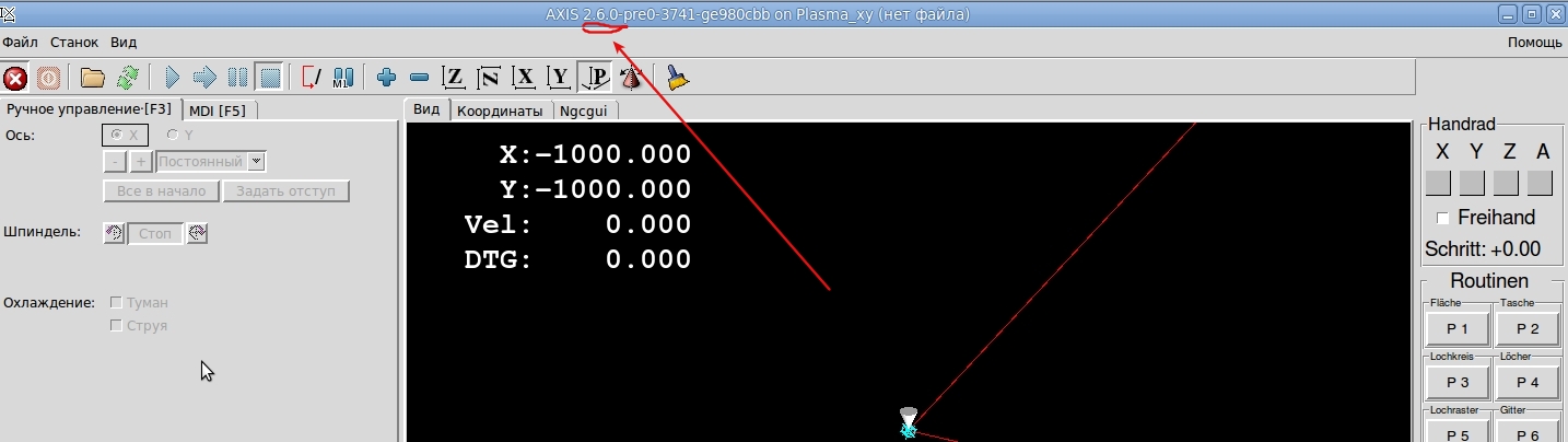

а конфиги 100% одинаковые ??
и версии ЕМС стоят одинаковые ? (кстати - какие?)
Ворон226
Сообщения: 1887
Репутация: 181
Re: FAQ по Gcode, примеры
Сообщение Ворон226 »
Точно стоят версии разные, но где их посмотреть не знаю (не нашел пока - в сам Линукс залез третий день)...
Проверял очень просто: написал простой G-код и пробовал, рассматривая сигнал на самом пине motion.analog-out-00
Так вот командой М68 - выход менял, а М67 - не реагировал...
Сообщения: 8167
Репутация: 1589
Сообщение nkp »
Ворон226 писал(а):стоят версии разные, но где их посмотреть не знаю
Выделение.jpg (4911 просмотров) <a class='original' href='./download/file.php?id=12312&mode=view' target=_blank>Загрузить оригинал (164.08 КБ)</a>
при загрузке емс смотреть в этом окошке:
Выделение(001).jpg (4911 просмотров) <a class='original' href='./download/file.php?id=12313&mode=view' target=_blank>Загрузить оригинал (39.08 КБ)</a>
в менеджере пакетов Synaptic:
Выделение(002).jpg (4911 просмотров) <a class='original' href='./download/file.php?id=12314&mode=view' target=_blank>Загрузить оригинал (377.97 КБ)</a>
кстати - с помощью последнего можно очень быстро обновить ЕМС до требуемой версии

Дома AXIS 2.4.6
На станке посмотрю позже...

Ворон226 писал(а):Дома AXIS 2.4.6
Ворон226 писал(а):Обновился до ... 2.4.6. Хм...
:thinking:
Ворон226
Сообщения: 1887
Репутация: 181
Разобрался: были скачаны, но не применены обновления. Теперь - 2.6.0. pre0 - 2264 - gfecf238
