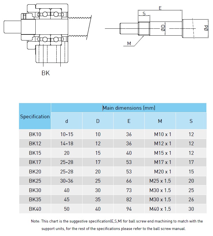

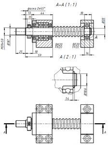

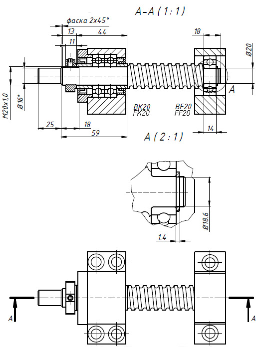

Вот, для примера, приведу пару чертежей с разных источников
20.jpg (5346 просмотров) <a class='original' href='./download/file.php?id=174793&mode=view' target=_blank>Загрузить оригинал (85.49 КБ)</a>
21.jpg (5346 просмотров) <a class='original' href='./download/file.php?id=174794&mode=view' target=_blank>Загрузить оригинал (115.11 КБ)</a>
Из них видно, что значения разные и каким чертежам верить?

Dmitriy777 писал(а):Вот, для примера, приведу пару чертежей с разных источников
Первый darxton. Читата с сайта
"Гарантируется форма, обеспечивающая нормальную эксплуатацию винта."
Другой похоже Китайский.
Разницы в принципе нет особой нет.

Re: Обработка концов ШВП
Сообщение Dmitriy777 »
Да, первый с darxton
Второй чертеж из каталога Hiwin

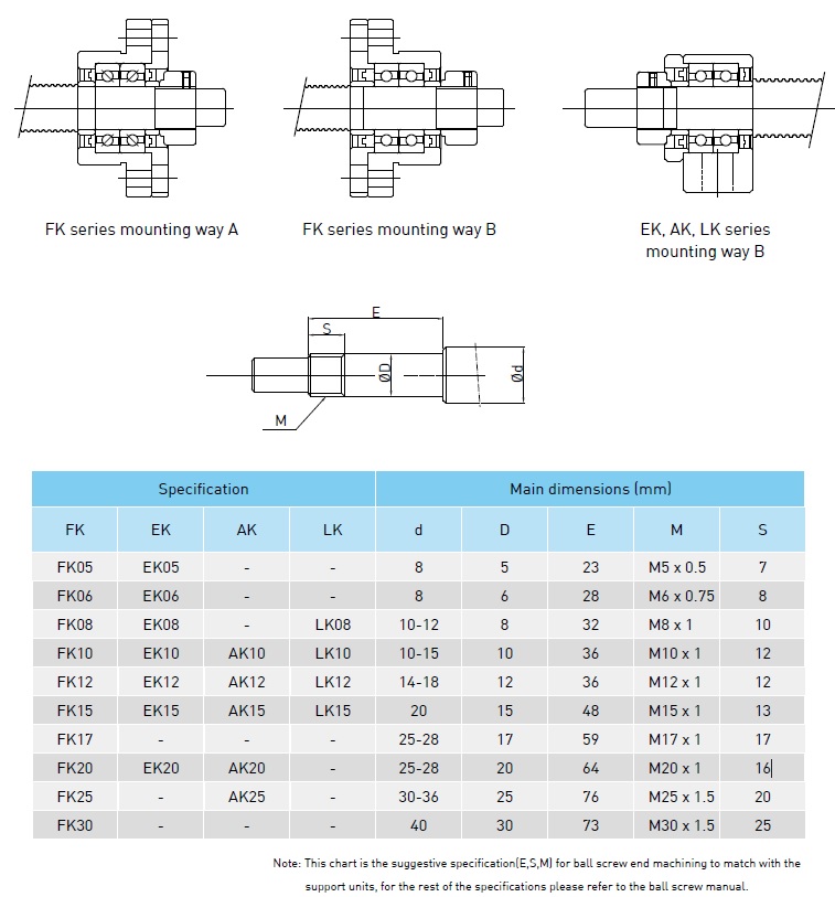

Ещё прилагаю чертеж из каталога, под опору FK
23.jpg (5318 просмотров) <a class='original' href='./download/file.php?id=174799&mode=view' target=_blank>Загрузить оригинал (134.66 КБ)</a>
Из чертежа видно, что длина проточки под опору вместе с резьбой (параметр Е) на 5мм длинее
Ответы надо искать в доках выбранного производителя, ибо только он знает как правильно и отвечает за свои рекомендации.
Похожие опоры у разных производителей могут отличаться не смотря на одинаковые названия.
