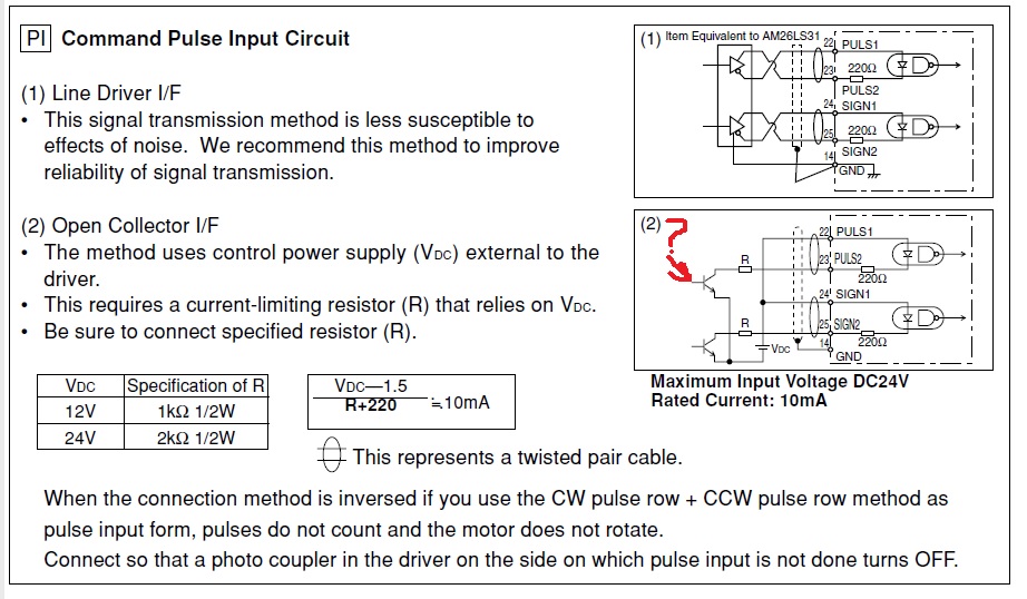

Пока экспериментировал, спалил квадрантный драйвер AM26LS31, через который было организовал подключение от lpt в разъем управления сервы по первой схеме.
Заказал AM26LS31, жду, а пока хочу подключить сервы по схеме открытого коллектора (по второй схеме).
В связи с этим вопрос - как понять, какой транзистор мне нужен. Как понять его характеристики/модель?
И подскажите пожалуйста по внешнему источнику питания. Указано, что максимальное напряжение 24 вольта - с этим все понятно, диапазон 12-24 в, а ток всего 10мА - это ток, который должен идти на пины усилителя от внешнего питания? Или ток на транзисторы после резисторов?
Безымянный.jpg (20195 просмотров) <a class='original' href='./download/file.php?id=175099&mode=view' target=_blank>Загрузить оригинал (182.75 КБ)</a>
Re: Подключение и настройка серв Panasonic Minas
Evgen91 писал(а): Указано, что максимальное напряжение 24 вольта - с этим все понятно, диапазон 12-24 в,
Там не указано что диапазон 12-24в. Если 24в то резистор 2кОм. Если 12в то резистор 1кОм. Можно хоть на 36вольт пересчитать ;)
Evgen91 писал(а): а ток всего 10мА - это ток, который должен идти на пины усилителя от внешнего питания? Или ток на транзисторы после резисторов?
Ток который должен протекать через оптопару чтоб она открылась. Или ток после резистора.
Evgen91 писал(а):пытался порулить через мач3 - не вышло (забыл, что lpt не материнке, а через PCI).
Погугли сколько мА "выдает" LPT. Нагрузочная способность LPT. Оптопаре нужно 10мА. Будет понятно почему не выйдет, хоть материнка хоть PCI ;)
из гугла:
В современных LPT-портах, нагрузочная способность выходов в нормальном режиме не более 5 мА и зависит от чипа, на котором...

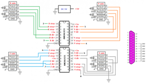

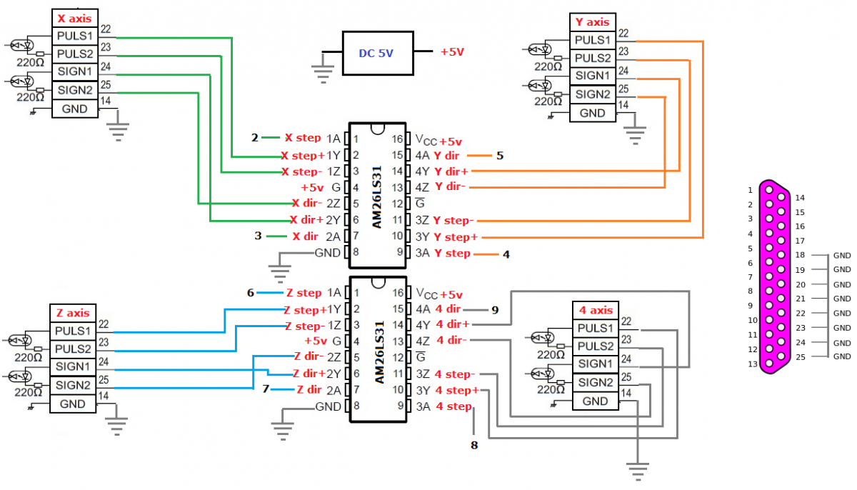

из мач3 я пытался рулить через AM26LS31 по схеме
SCH.png.229484cf2b6b789135c113c8b6f447df.png (20176 просмотров) <a class='original' href='./download/file.php?id=175100&mode=view' target=_blank>Загрузить оригинал (494.45 КБ)</a>
но в тот момент сигналы от PCI-LPT не шли на сервы, потому что мач3 не туда отправлял сигналы, lpt порт неверно был забит в мач3.
Потом я еще ступил/поменял полярность 5в на AM26LS31 и он пшикнул с дымом))
Заказал AM26LS31, но ехать будут неделю.

Evgen91 писал(а):Поэтому сервы решил пока без дайвера AM26LS31, а по открытому коллектору.
У Панасов вроде есть высокоскоростной вход. Вот его скорее всего можно напрямую на ЛПТ.
Evgen91 писал(а):У панасоников нарисованы еще транзисторы, а их характеристик не указано, вот и хз, какие ставить.
Многие маломощные подойдут. Я бы их с какой нибудь старой техники выпаял.

Е серия, вроде, не имеет, хотя, я не разбираюсь в этом)
1.jpg (20128 просмотров) <a class='original' href='./download/file.php?id=175105&mode=view' target=_blank>Загрузить оригинал (103.08 КБ)</a>

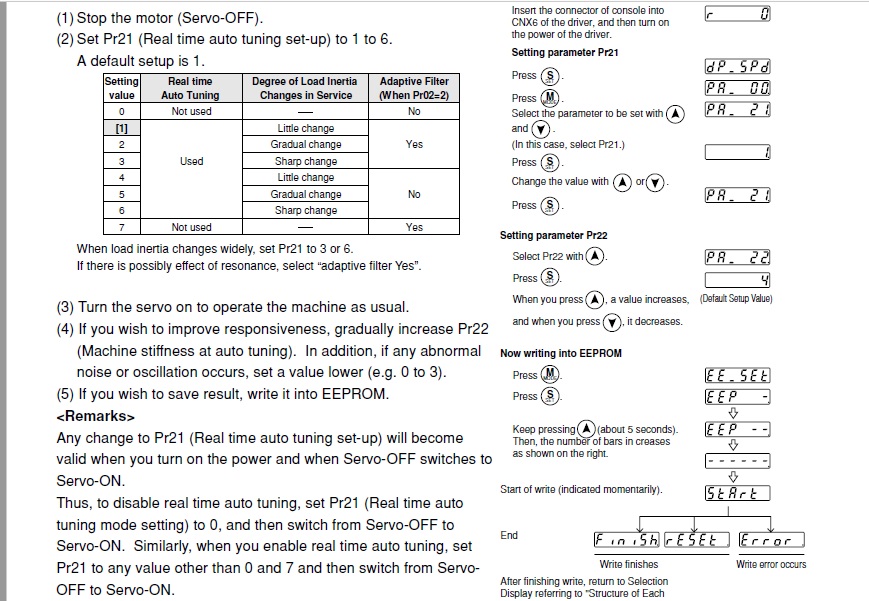

Вчера допустил ошибку -изменил параметры настроек серв, именно выбор режимов и т.д., и не записал что и куда менял :idiot:
В общем, при включении питания серва начинает биться в конвульсиях - как-будто вращается туда-сюда, но вращения не происходит и она вылетает в ошибку по перегрузу (16 overload) через несколько секунд. При этом, управляющие сигналы не подключены совсем. Серва сама по себе дрыгается, как будто на одном месте ловит позицию и пролетает ее туда-обратно в обоих направлениях, вибрируя всем своим тельцем.
На нее поданы только 24В COM+, COM-, и минус с COM- заведен еще на Servo-ON, CWL и CCWL.
Сейчас не могу вернуть обратно :cheesy: wave
Evgen91 писал(а):как-будто вращается туда-сюда, но вращения не происходит и она вылетает в ошибку по перегрузу (16 overload) через несколько секунд.
Проверить все фазы подключены у мотора и заземление.

Если заземление отваливается, может дергаться.
Если какой либо параметр ПИд накрутил сильно или задал большую жесткость сервы , то будет дегаться, а потом в ошибку.
Evgen91
Сообщения: 158
Зарегистрирован: 20 июн 2018, 20:25
Репутация: 15
Откуда: Курган
Сообщение Evgen91 »
aftaev писал(а):Если заземление отваливается, может дергаться.
Если какой либо параметр ПИд накрутил сильно или задал большую жесткость сервы , то будет дергаться, а потом в ошибку.
Жесткость и пид в целом настаивал через автотюнинг,
а вот некоторые другие параметры, которые отвечают за выбор режима управления и т.д. подкручивал в надежде завести сервы от лпт.
В итоге виноват в дерганье сервы был параметр Pr21 - был выставлен на 0. Вчера переставил на 4 (мотор откручен от механики станка) и серва перестала вываливаться в ошибку.
2.jpg (20082 просмотра) <a class='original' href='./download/file.php?id=175157&mode=view' target=_blank>Загрузить оригинал (195.55 КБ)</a>
Запустил через мач3, но едет только в одну сторону. Во вторую реакция есть, но с места сдвинуться не может.

Сегодня еще раз проверю провода, и буду ждать драйвера am26ls31, поскольку все равно хочу увеличить пропускную способность по частоте (мач с простой опторазвязкой, скорей всего, буду менять на линукс с рязанской месой), да и в мануалах пишут, что такая схема более защищенная от помех.
SCH.png.229484cf2b6b789135c113c8b6f447df.png (20082 просмотра) <a class='original' href='./download/file.php?id=175158&mode=view' target=_blank>Загрузить оригинал (494.45 КБ)</a>

Я не напрямую, я через резистор, строго по схеме. Если я все правильно понимаю, конечно)
На схеме открываем транзистор управляющим сигналом с лпт, и транзистор пускает 24В через резистор 2кОм, чтобы на входе усилителя через оптроны получить ток около 10мА (24В/2000Ом).
Верно?
