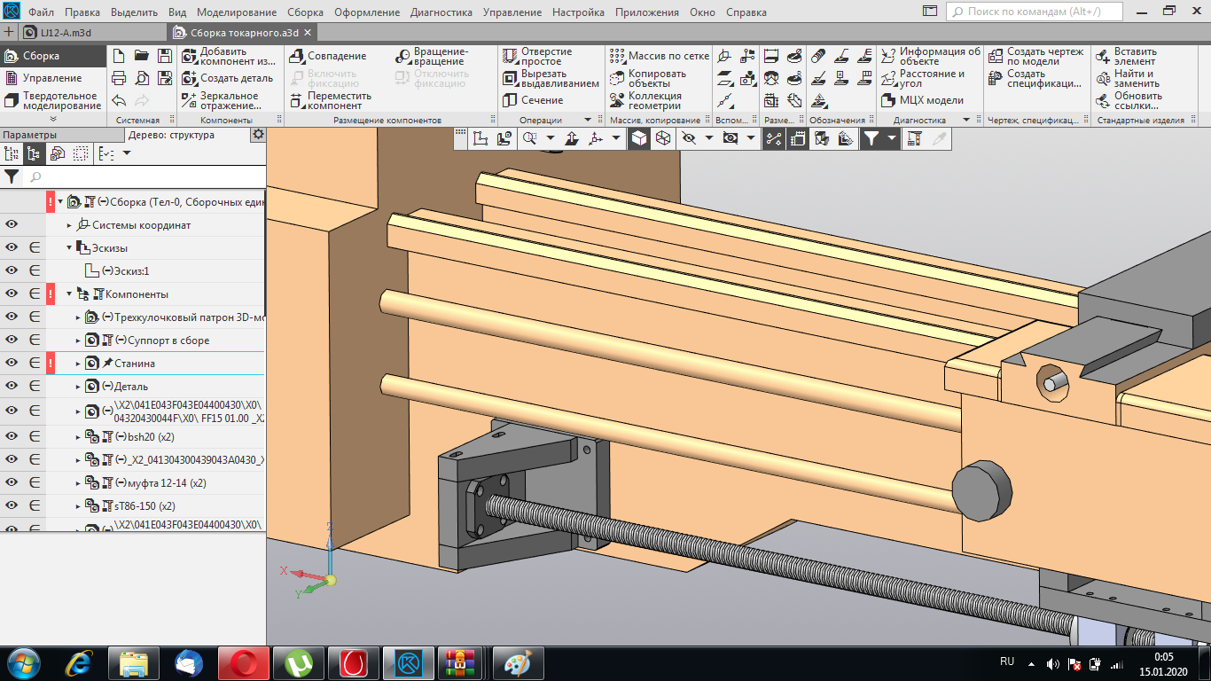

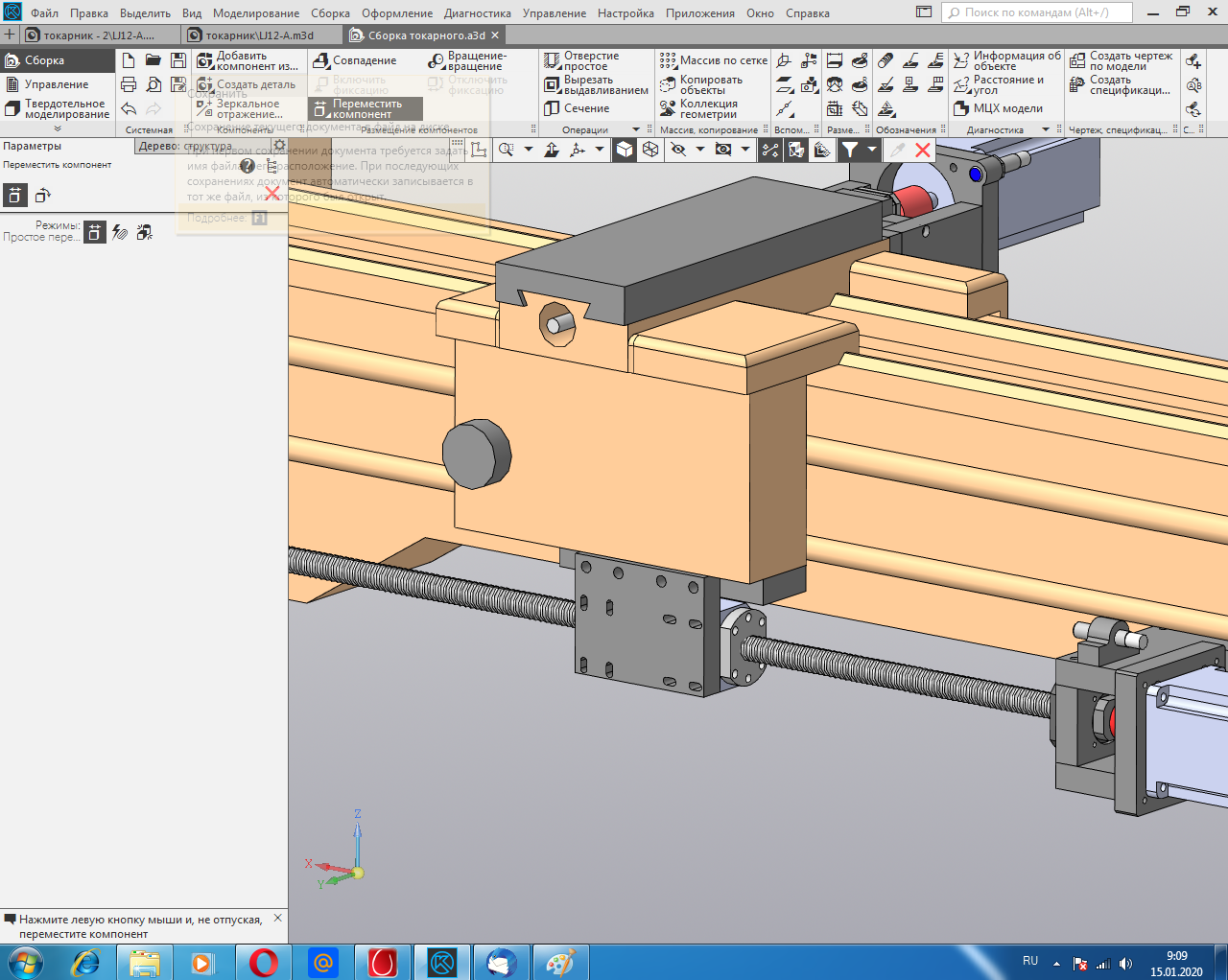

Решил не искать лёгких путей, и поставить ШВП по всем осям. 1605 - поперечка, 2005 - продольная. По продольной - 2 гайки - для преднатяга.
Все детали уже в пути.
Примерно так всё это будет выглядеть, пока только не решил куда поставлю концевики домашнего положения. Все фрезерованне детали из АМГ-6, 20мм
1.png (4719 просмотров) <a class='original' href='./download/file.php?id=174995&mode=view' target=_blank>Загрузить оригинал (208.08 КБ)</a>
2.png (4719 просмотров) <a class='original' href='./download/file.php?id=174996&mode=view' target=_blank>Загрузить оригинал (243.5 КБ)</a>
3.png (4719 просмотров) <a class='original' href='./download/file.php?id=174997&mode=view' target=_blank>Загрузить оригинал (241.25 КБ)</a>
4.png (4719 просмотров) <a class='original' href='./download/file.php?id=174998&mode=view' target=_blank>Загрузить оригинал (233.48 КБ)</a>
Безымянный.png (4719 просмотров) <a class='original' href='./download/file.php?id=174999&mode=view' target=_blank>Загрузить оригинал (197.56 КБ)</a>
Re: Сбыча давней мечты: токарник Jet GHB1340
А как вот эти узлы собирать будешь?
2.png (4712 просмотров) <a class='original' href='./download/file.php?id=175000&mode=view' target=_blank>Загрузить оригинал (230.89 КБ)</a>
4.png (4712 просмотров) <a class='original' href='./download/file.php?id=175001&mode=view' target=_blank>Загрузить оригинал (212.66 КБ)</a>
Там нет возможности юстировки при сборке: на первой картинке нельзя выставить по месту расстояние от винта до фартука и компенсировать непараллельность фартука направляющим по Z, а на второй параллельность винта направляющим по X.

UAVpilot писал(а):Там нет возможности юстировки при сборке: на первой картинке нельзя выставить по месту расстояние от винта до фартука и компенсировать непараллельность фартука направляющим по Z, а на второй параллельность винта направляющим по X.
Так как работа разовая, планировался колхоз со слесаркой и подкладыванием пластинок щупа. Но всё же от колхоза я решил избавиться и сделать возможность юстировки углов и расстояния:
6.png (4665 просмотров) <a class='original' href='./download/file.php?id=175015&mode=view' target=_blank>Загрузить оригинал (290.07 КБ)</a>
7.png (4664 просмотра) <a class='original' href='./download/file.php?id=175016&mode=view' target=_blank>Загрузить оригинал (235.99 КБ)</a>
Adskiydart писал(а):По икс конец свободный, само отъюстируется изгибом винта )
Неа. Конец винта по этой оси болтаться точно не будет - он будет входит в отверстие вала, соединённого с рукояткой ручной подачи(это родные детали станка). Конец моего ШВП винта будет имитировать конец станочного трапециедального винта.
CNC-Logic писал(а):Так как работа разовая, планировался колхоз со слесаркой и подкладыванием пластинок щупа. Но всё же от колхоза я решил избавиться и сделать возможность юстировки углов и расстояния:
1. Теперь пропала возможность юстировки оси гайки относительно оси винта в горизонтальной плоскости. :) Сделай как в первом варианте, только используй не "подкладки" под пластину для крепления гайки, а вертикальные "щёчки", а пластину между ними.
2. Тут вообще ничего не поменялось, горизонтальность винта по прежнему жёстко задается вертикальностью задней стенки суппорта (которая совсем не вертикальная, ибо литьё), к которой крепится вся эта конструкция. Боковые вставки слева и справа сделай так, чтобы они накладывались на пластину крепления двигателя и на детальки, прикрученные к задней стенки суппорта.
P.S. Овальные отверстия не нужны, если всё хорошо вымерить, то для юстировки будет достаточно стандартных отверстий под болты (типа ф6.5мм под болт М6).

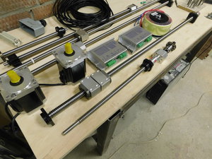

Кое что перерисовал, кое что решил оставить как есть. Пока не буду афишировать подробности.
Первые результаты:
DSCN0014.JPG (4448 просмотров) <a class='original' href='./download/file.php?id=175362&mode=view' target=_blank>Загрузить оригинал (4.32 МБ)</a>
DSCN0015.JPG (4448 просмотров) <a class='original' href='./download/file.php?id=175363&mode=view' target=_blank>Загрузить оригинал (4.4 МБ)</a>
Пришли передачи, ШД, транс, драйверы. Драйверы решил попробовать Yako 2608
DSCN0016.JPG (4448 просмотров) <a class='original' href='./download/file.php?id=175364&mode=view' target=_blank>Загрузить оригинал (4.1 МБ)</a>
Кстати, вопрос. Кто что думает по поводу такого серво-комплекта.https://www.duxe.ru/catalog/servoprivod ... ts_130mm_/ для управления оборотами и ориентацией шпинделя? У моего станки есть рукоятка, отключающая полностью шпиндельный вал от мотора. Вот я и думаю: сделать зубчатую ременную передачу от данной сервы на шпиндельный вал.
