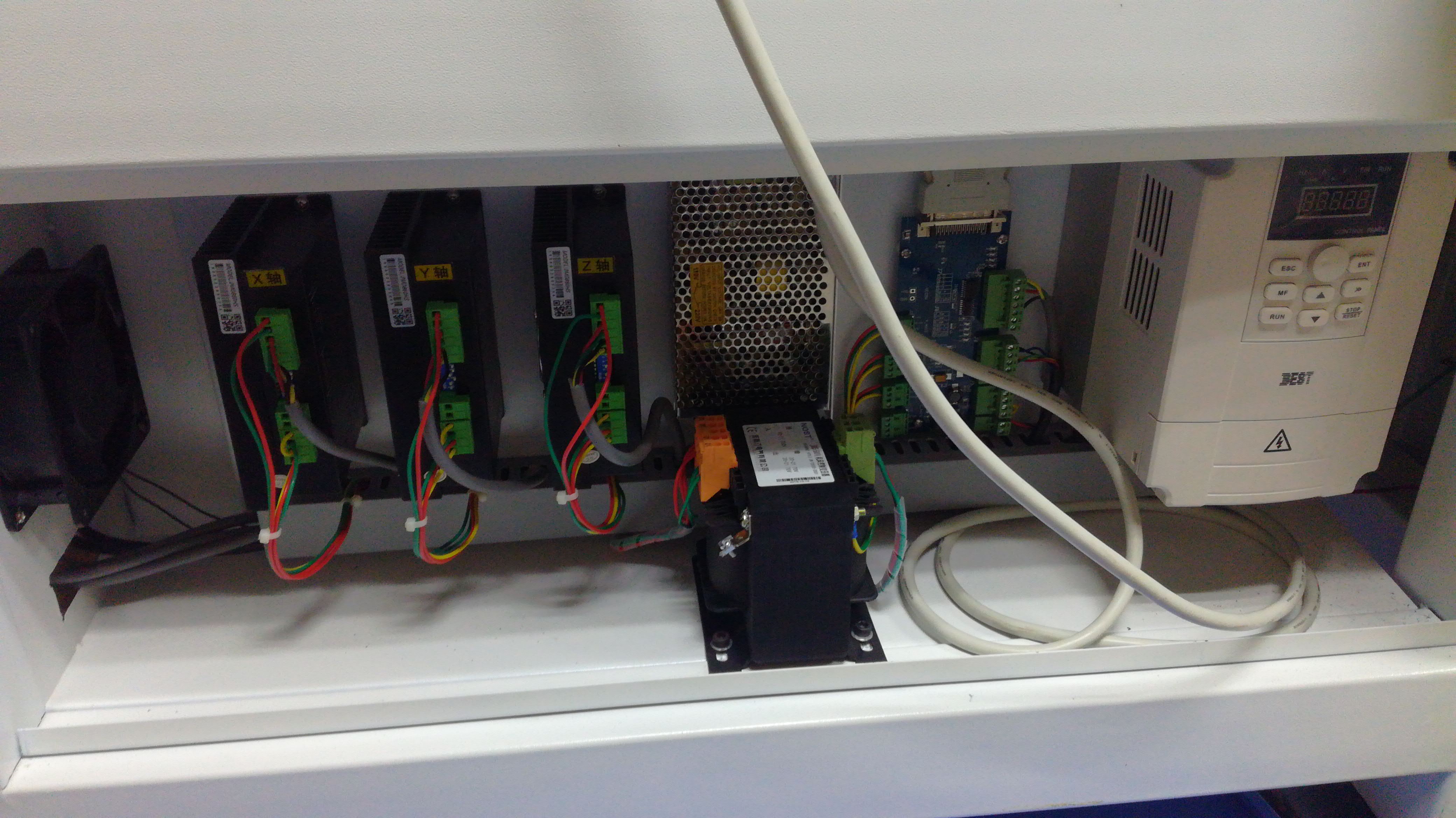

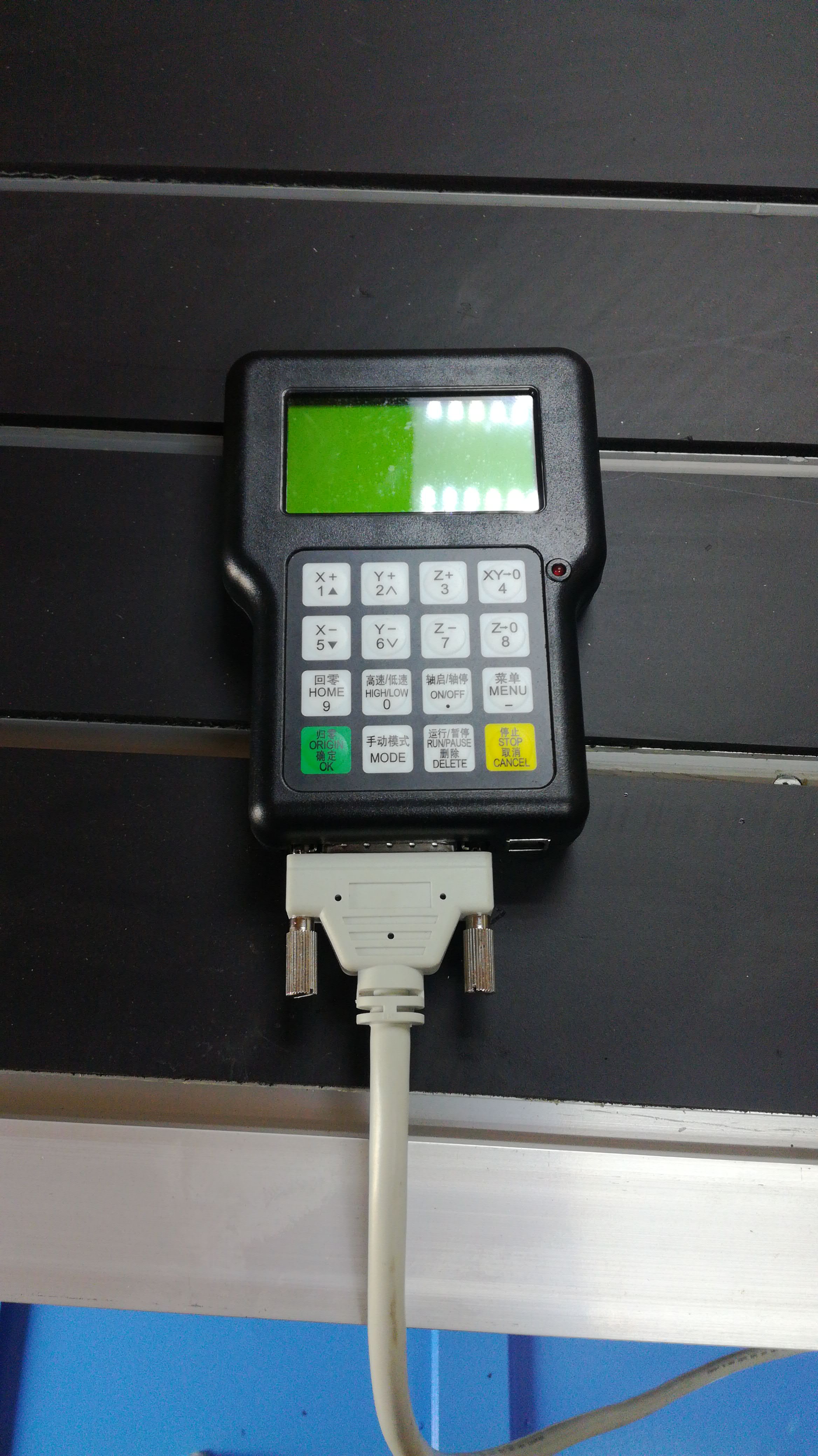

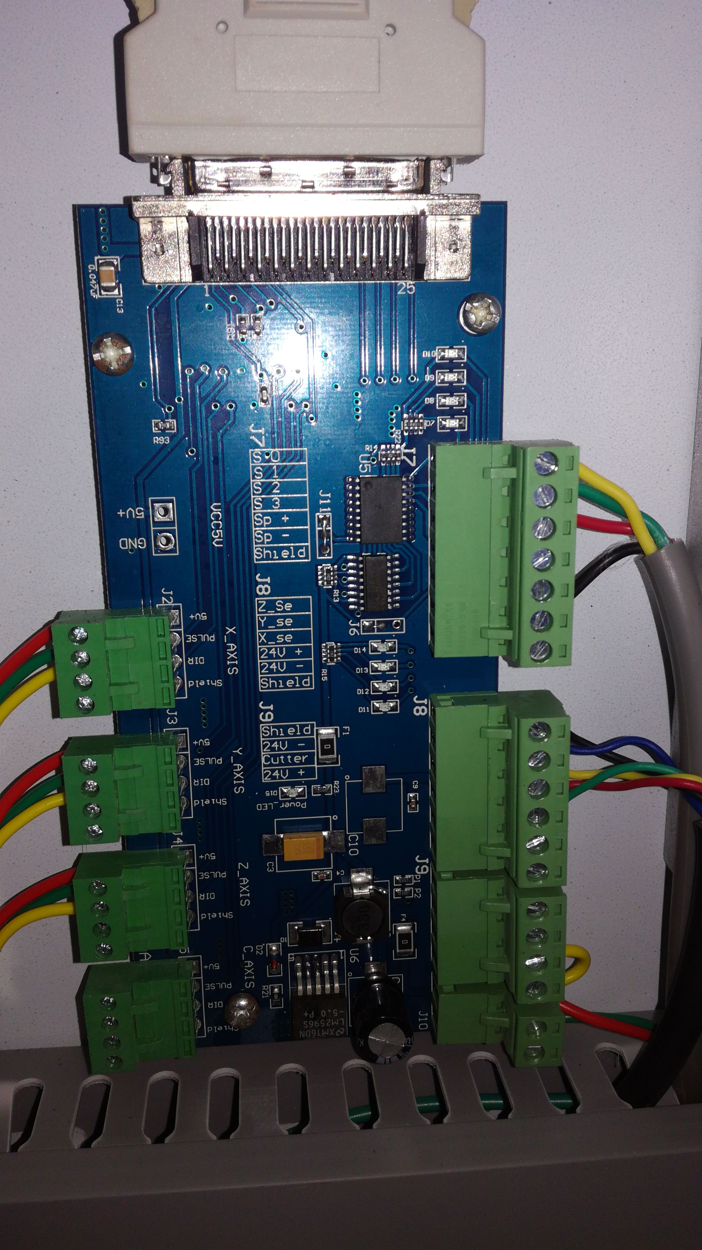

Буду благодарен ответу, а фото железа прикладываю:
