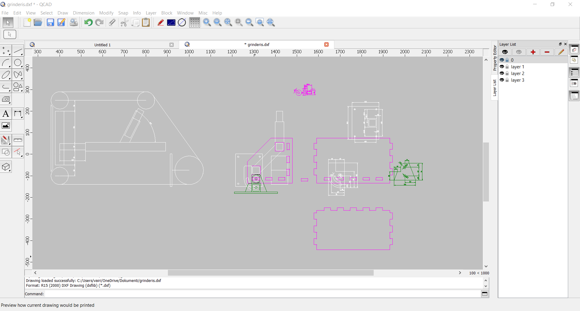

Идея идеею, но без скетча ни как.
Anotācija 2020-01-05 204038.png (6849 просмотров) <a class='original' href='./download/file.php?id=174507&mode=view' target=_blank>Загрузить оригинал (106.15 КБ)</a>

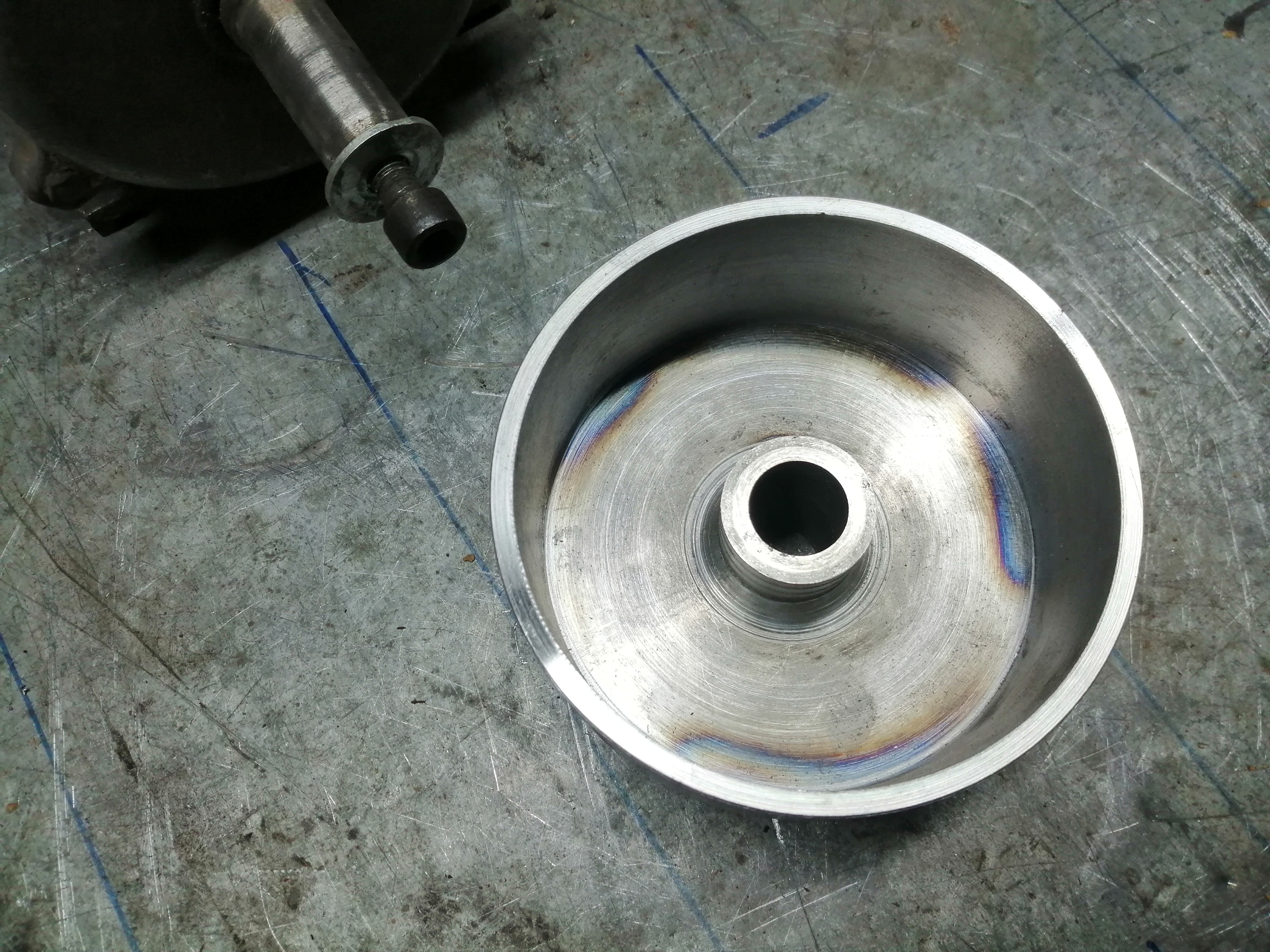

Ведомый шкив пришлось делать из 3 частей. На фото он без выдолбленого шлица под клин.
IMG_20191123_173946.jpg (6849 просмотров) <a class='original' href='./download/file.php?id=174509&mode=view' target=_blank>Загрузить оригинал (5.93 МБ)</a>

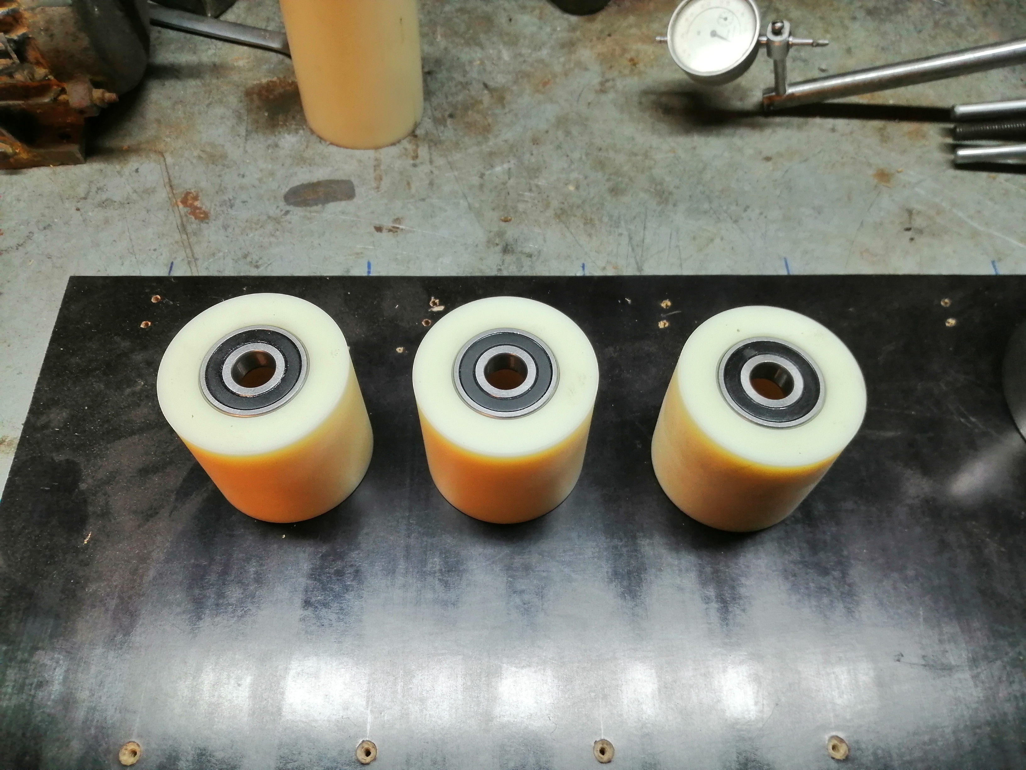

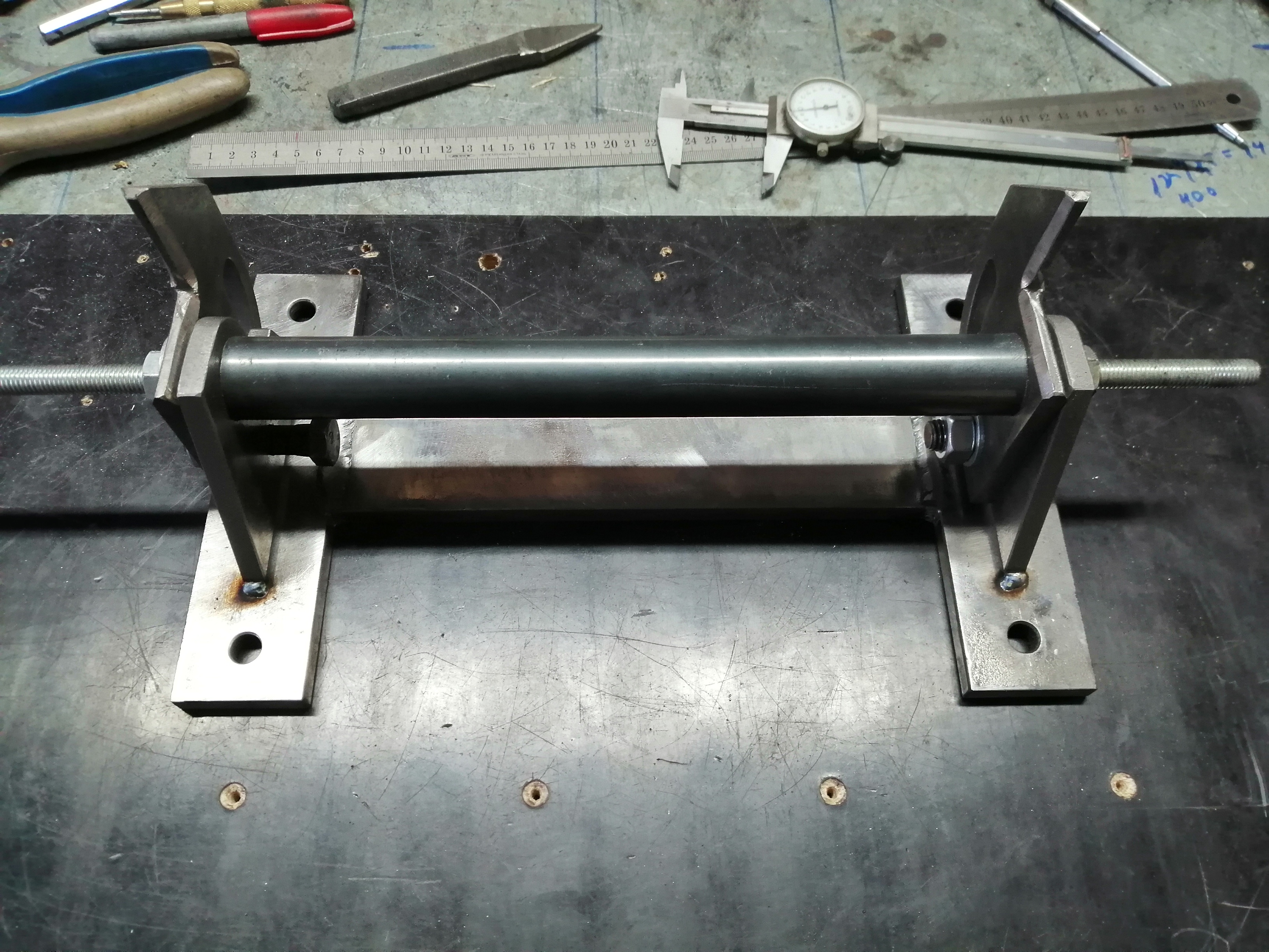

С опорными шкивами всё гараздо проще, у одного из них с наружи бочка по 2° в каждую сторону от центра.
IMG_20191125_161908.jpg (6849 просмотров) <a class='original' href='./download/file.php?id=174512&mode=view' target=_blank>Загрузить оригинал (4.21 МБ)</a>

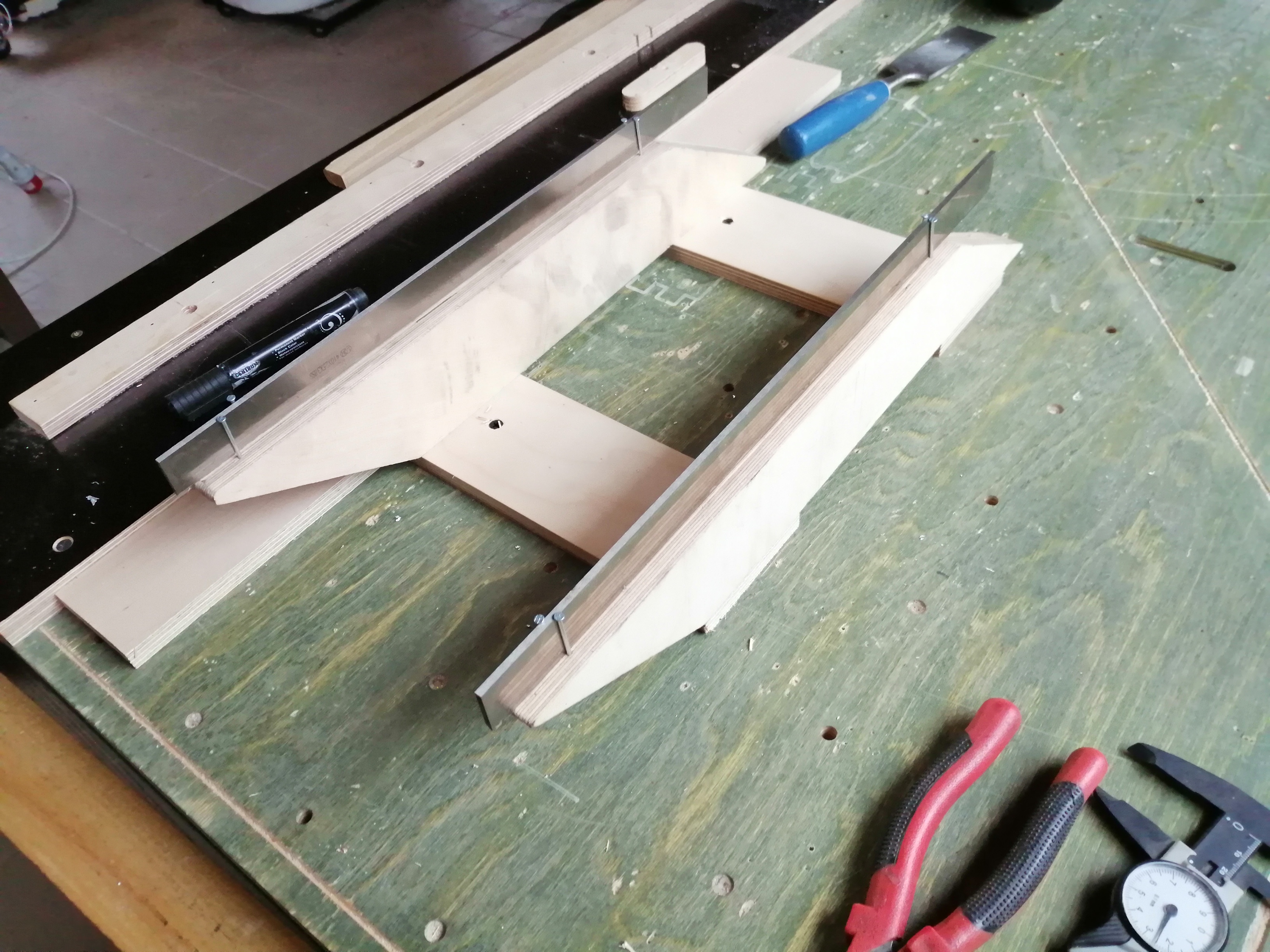

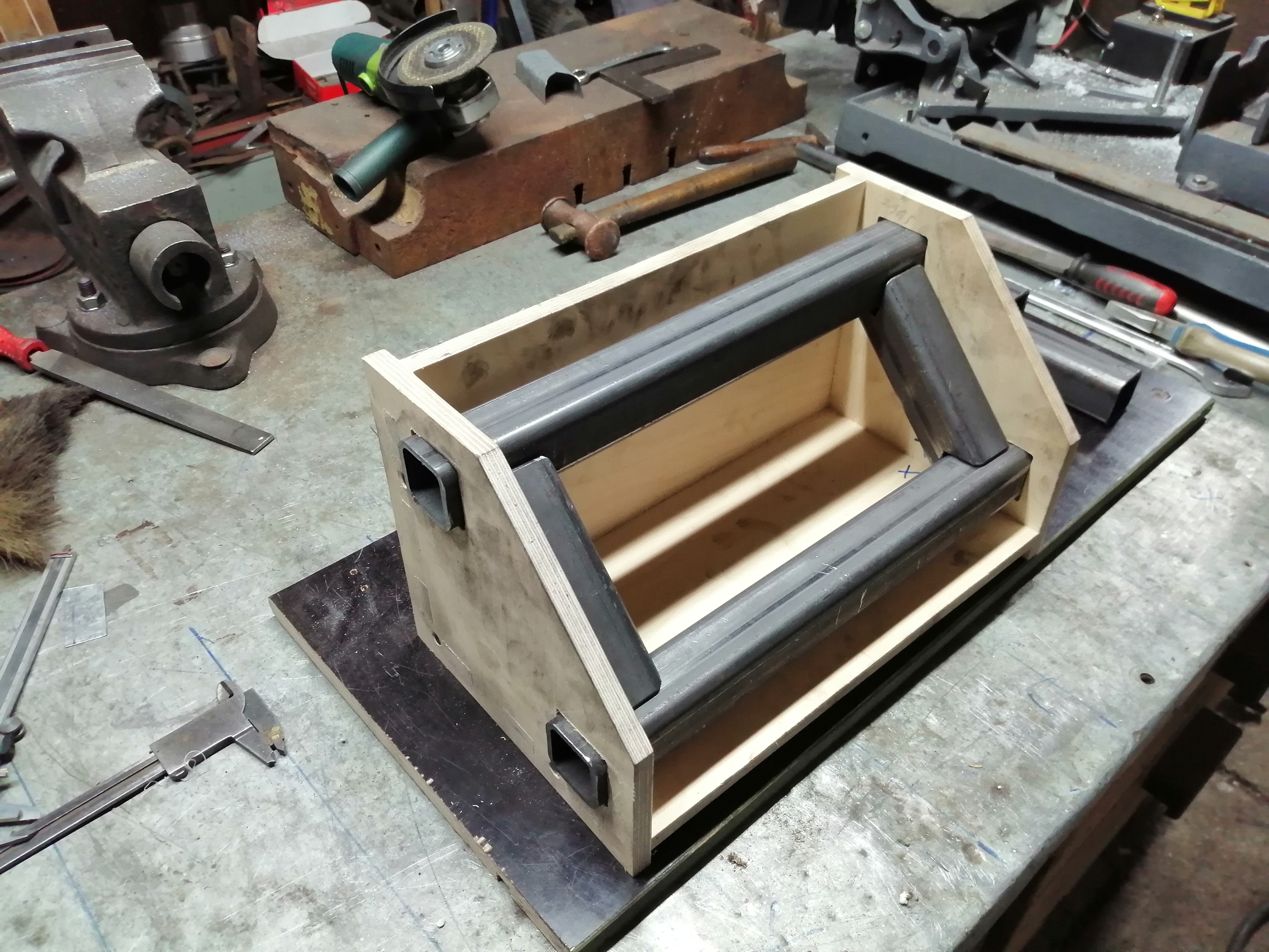

На чпу вырезал кодутор для сварки рамы.
IMG_20191127_151859.jpg (6849 просмотров) <a class='original' href='./download/file.php?id=174514&mode=view' target=_blank>Загрузить оригинал (4.58 МБ)</a>

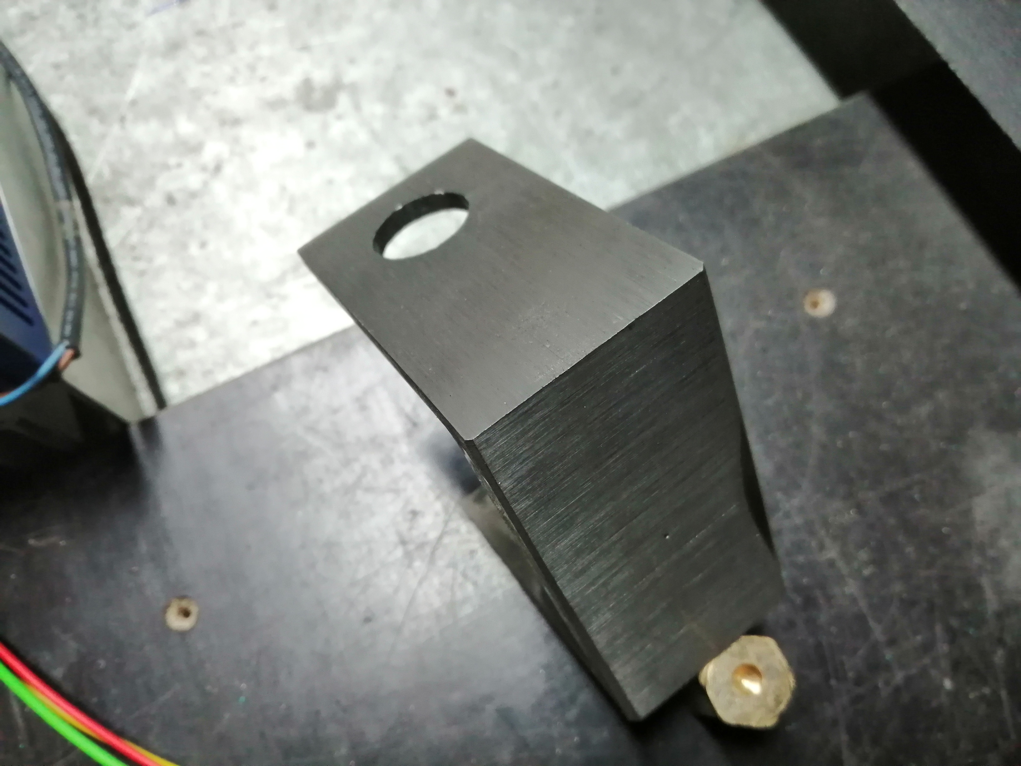

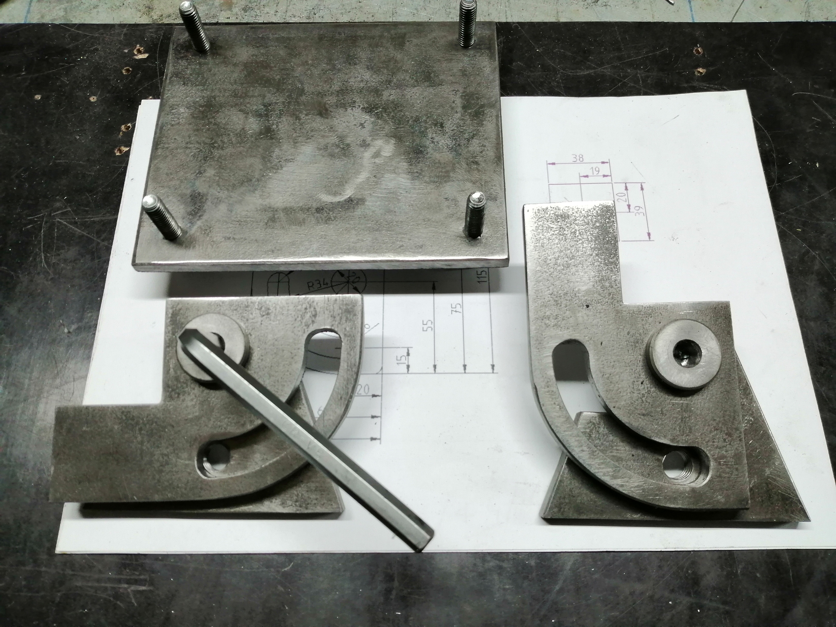

Детальки на поворотный механизм и фланец для крепления двигателя.
IMG_20191130_163047.jpg (6849 просмотров) <a class='original' href='./download/file.php?id=174515&mode=view' target=_blank>Загрузить оригинал (4.67 МБ)</a>

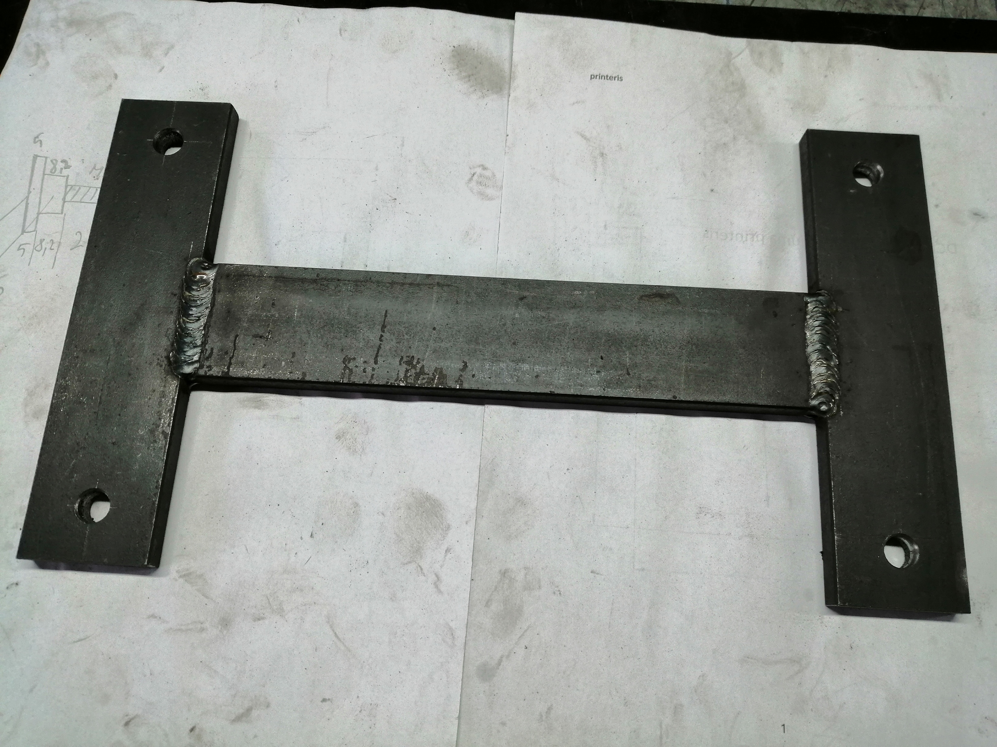

Основа для крепления к столу.
IMG_20191201_133933.jpg (6849 просмотров) <a class='original' href='./download/file.php?id=174516&mode=view' target=_blank>Загрузить оригинал (5.48 МБ)</a>

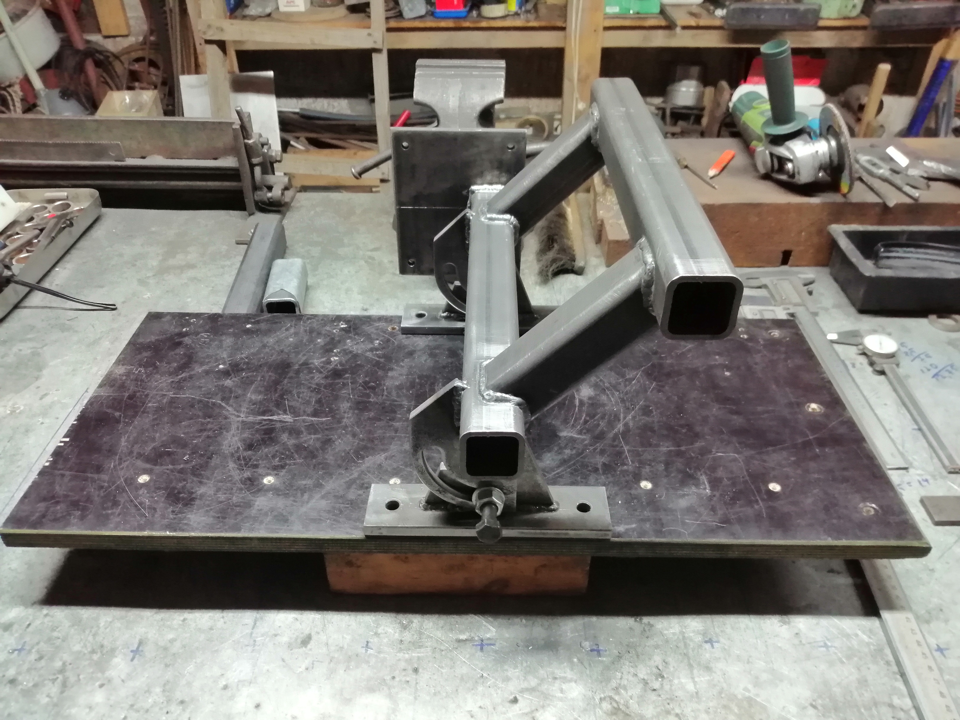

Рама приварена.
IMG_20191201_171916.jpg (6849 просмотров) <a class='original' href='./download/file.php?id=174518&mode=view' target=_blank>Загрузить оригинал (4.38 МБ)</a>

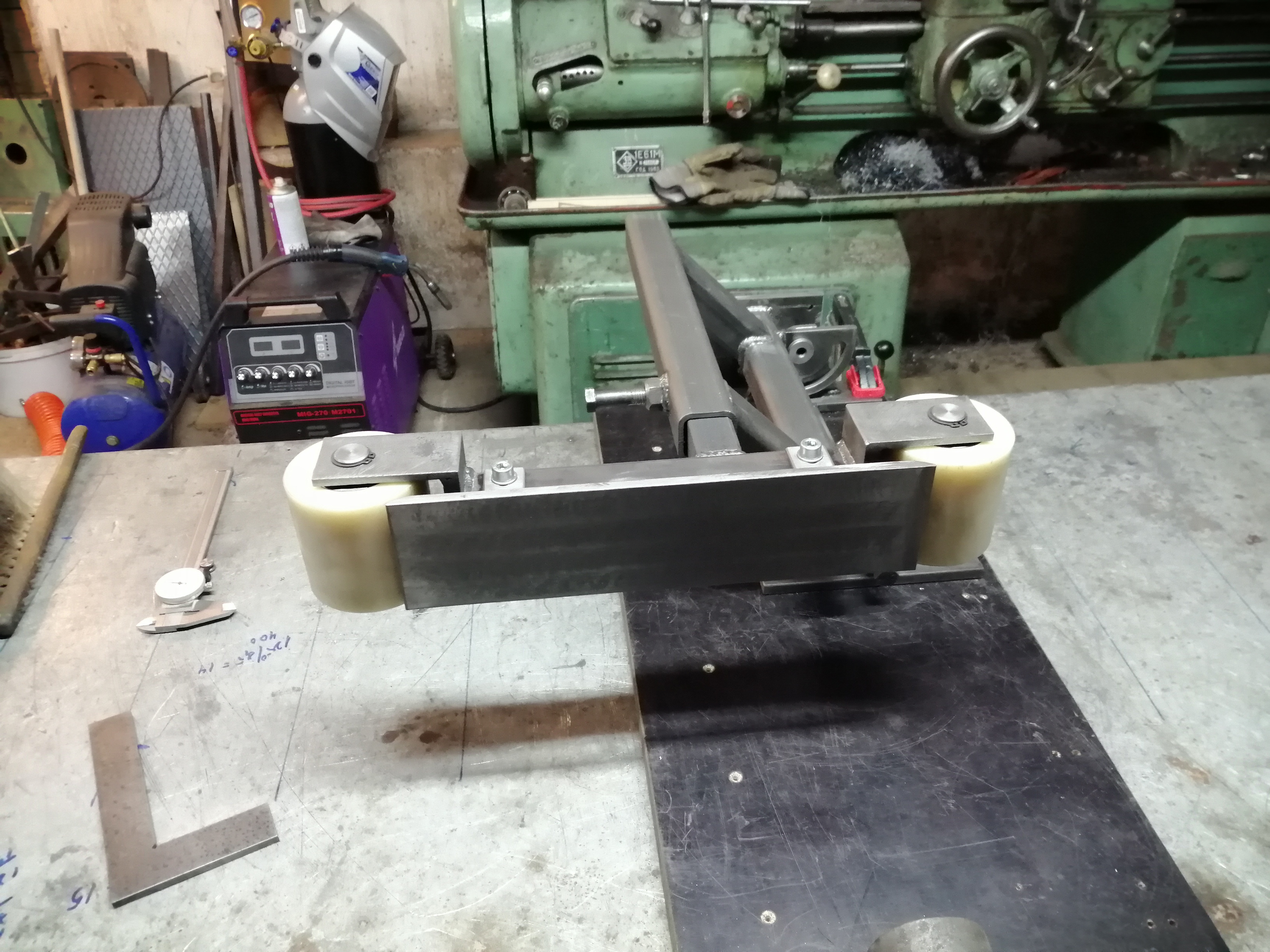

Так выглядит опорный узел.
IMG_20191208_162125.jpg (6849 просмотров) <a class='original' href='./download/file.php?id=174519&mode=view' target=_blank>Загрузить оригинал (4.26 МБ)</a>

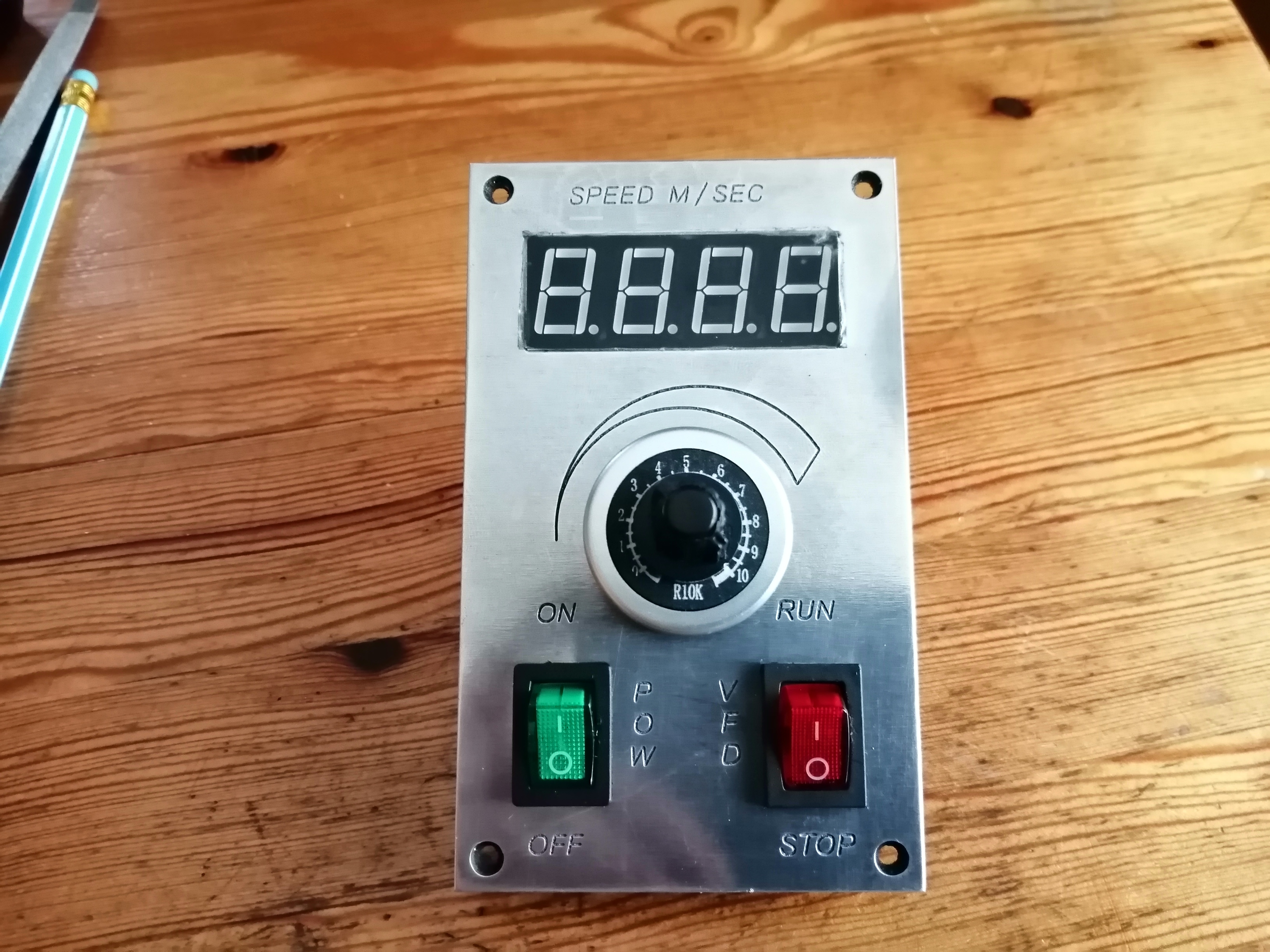

Панельку управленя сделал на чпу. Потенцыометр меняет чатоту. На диодном дисплее показывается скорость движения ленты в м/сек, рулит этим процессом адуина нано в связке с идуктивным датчиком.
IMG_20191231_120042.jpg (6849 просмотров) <a class='original' href='./download/file.php?id=174522&mode=view' target=_blank>Загрузить оригинал (4.31 МБ)</a>

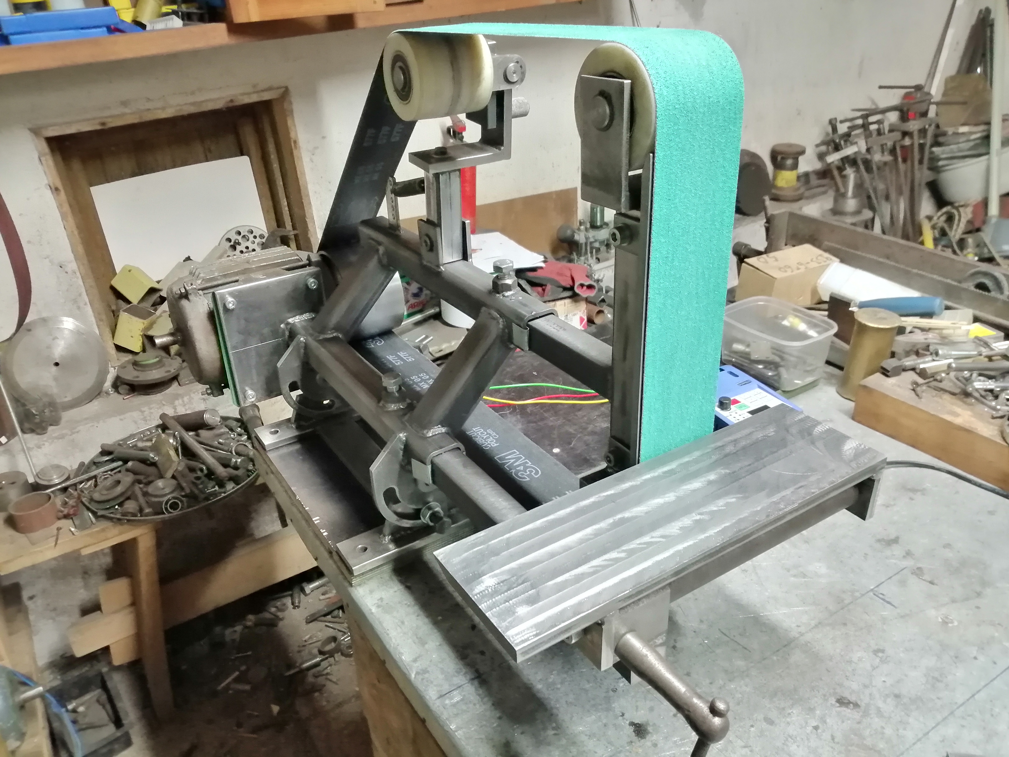

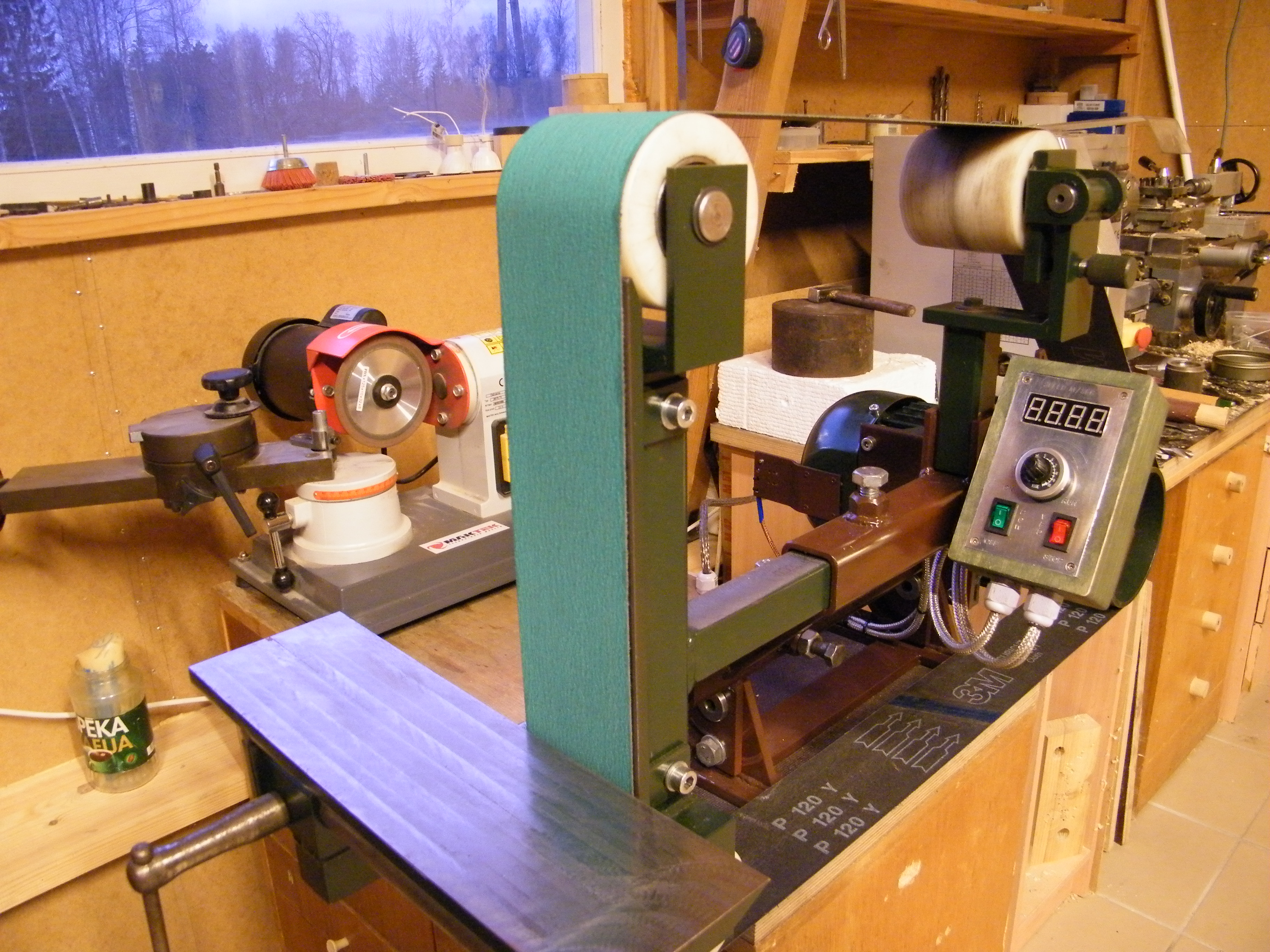

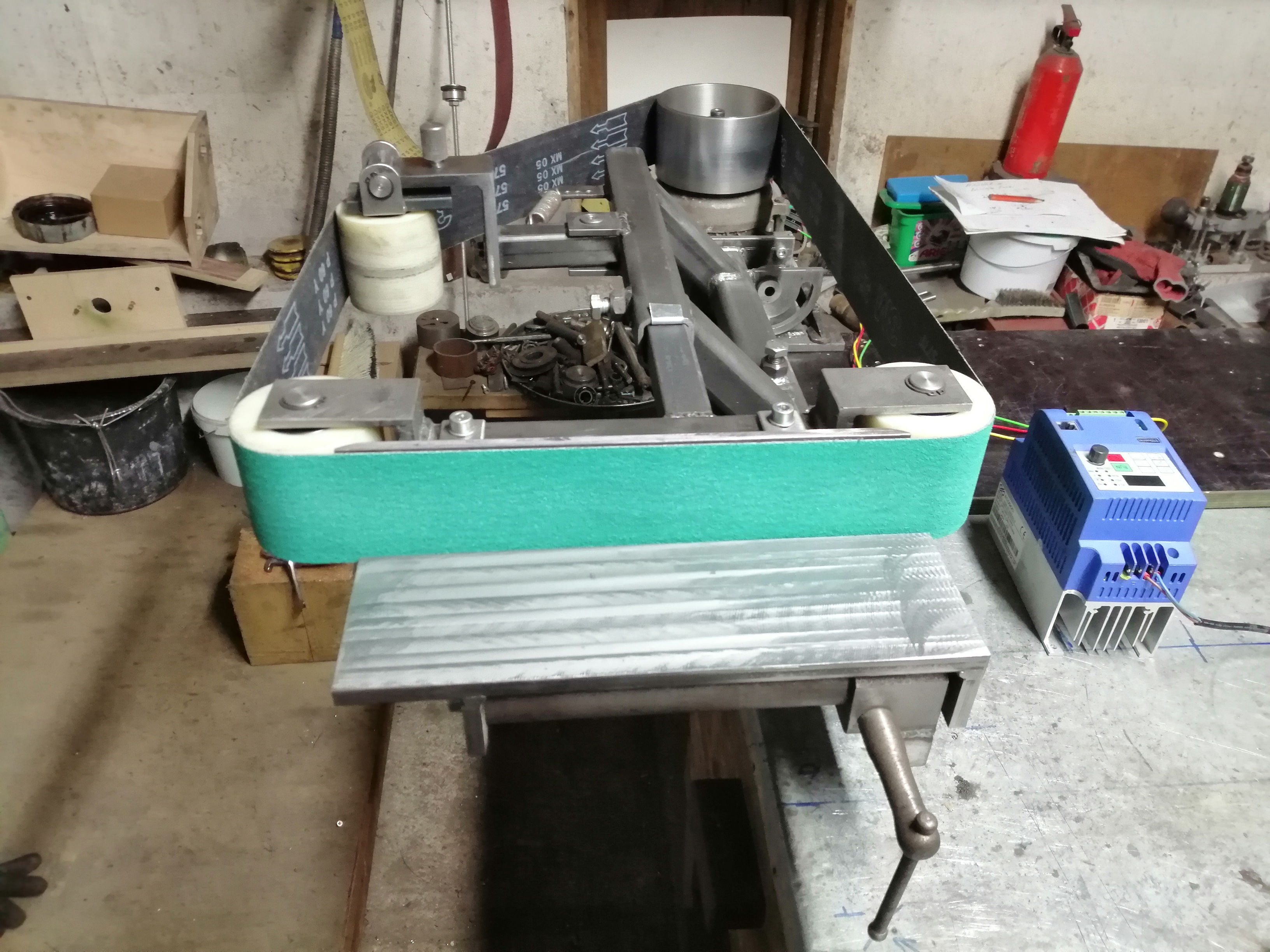

В итоге получился вот такой станок.
DSCF1865.JPG (6849 просмотров) <a class='original' href='./download/file.php?id=174523&mode=view' target=_blank>Загрузить оригинал (2.23 МБ)</a>

Монетка улыбнула.
На видео хорошо видно, как пара-тройка искр летит вам в лицо, после полного оборота вокруг ленты. Может быть, какой-нить щиток, где-нибудь предусмотреть?
Тот же вопрос к тем искрам, которые летят вертикально вниз, их там ничего "не встречает"?
Хотелось бы узнать про механизм, натягивающий ленту. И какие инструменты (кроме очевидных) или станки использовались при создании этого ленточного шлиф-станка.
vala
Сообщения: 490
Зарегистрирован: 08 окт 2013, 21:01
Репутация: 258
Re: Самоделка для заточки и не только
Сообщение vala »
Nonstopich писал(а):Монетка улыбнула.
А как без монетки показать что станок не дребезжит.
Внизу стоит ведро с водичькой, с верху щиток можно легко приделать.
Всё сразу не предусмотриш, оно в процессе эксплотацыи покажет что ещё необходимо.
Ещё из станков применялись - ленточка по металлу, фрезерный 675, настольный сверлильный.
Лента натягивается пружиной.
