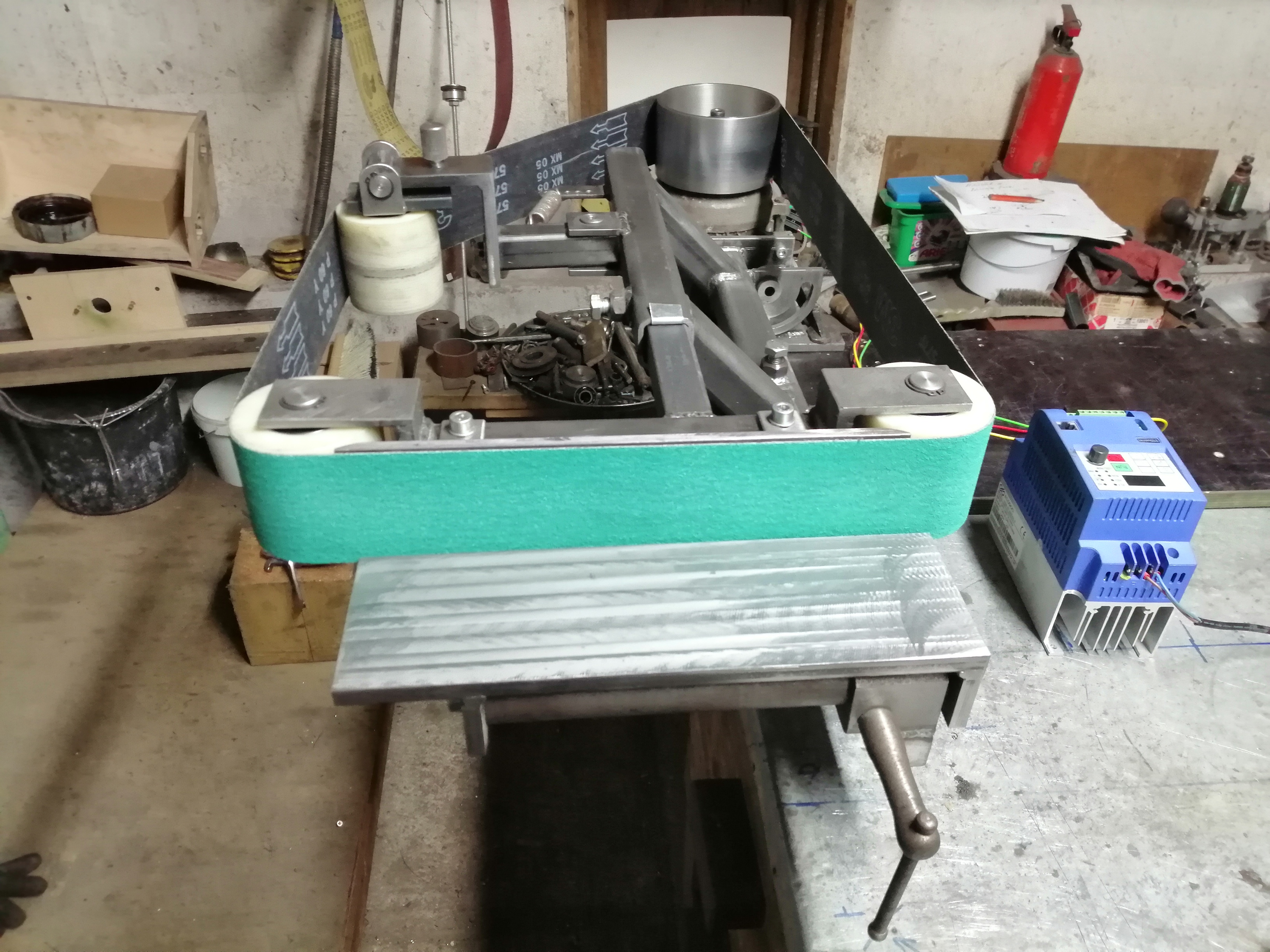

Хотел приобрести станочек для заточки без камней. После изучения предложения на рынке пришел к выводу, что за адекватную цену ничего хорошего не купиш.
Пришлось лень отложить в сторону и взятса за дело самому. Двигатель на 1,5кв нашелся в хозяйстве, частотник и ленты купил на али. Металл, пластмассу и остальное у местных торговцев. Уложился примерно в 150€. Свой труд не в счёт, так как для себя и в своё удовольствие.

В итоге получился вот такой станок.
DSCF1865.JPG (8067 просмотров) <a class='original' href='./download/file.php?id=174523&sid=bc2d5e78eff75aa7746da8d547be11bf&mode=view' target=_blank>Загрузить оригинал (2.23 МБ)</a>
На пробу шлифанул бракованную деталь лентой 60 зерна ( дерёт идеально).
IMG_20191227_181440.jpg (8067 просмотров) <a class='original' href='./download/file.php?id=174524&sid=bc2d5e78eff75aa7746da8d547be11bf&mode=view' target=_blank>Загрузить оригинал (3.26 МБ)</a>

Монетка улыбнула.
На видео хорошо видно, как пара-тройка искр летит вам в лицо, после полного оборота вокруг ленты. Может быть, какой-нить щиток, где-нибудь предусмотреть?
Тот же вопрос к тем искрам, которые летят вертикально вниз, их там ничего "не встречает"?
Хотелось бы узнать про механизм, натягивающий ленту. И какие инструменты (кроме очевидных) или станки использовались при создании этого ленточного шлиф-станка.
vala
Сообщения: 477
Зарегистрирован: 08 окт 2013, 21:01
Репутация: 258
Re: Самоделка для заточки и не только
Сообщение vala »
Nonstopich писал(а):Монетка улыбнула.
А как без монетки показать что станок не дребезжит.
Внизу стоит ведро с водичькой, с верху щиток можно легко приделать.
Всё сразу не предусмотриш, оно в процессе эксплотацыи покажет что ещё необходимо.
Ещё из станков применялись - ленточка по металлу, фрезерный 675, настольный сверлильный.
Лента натягивается пружиной.
