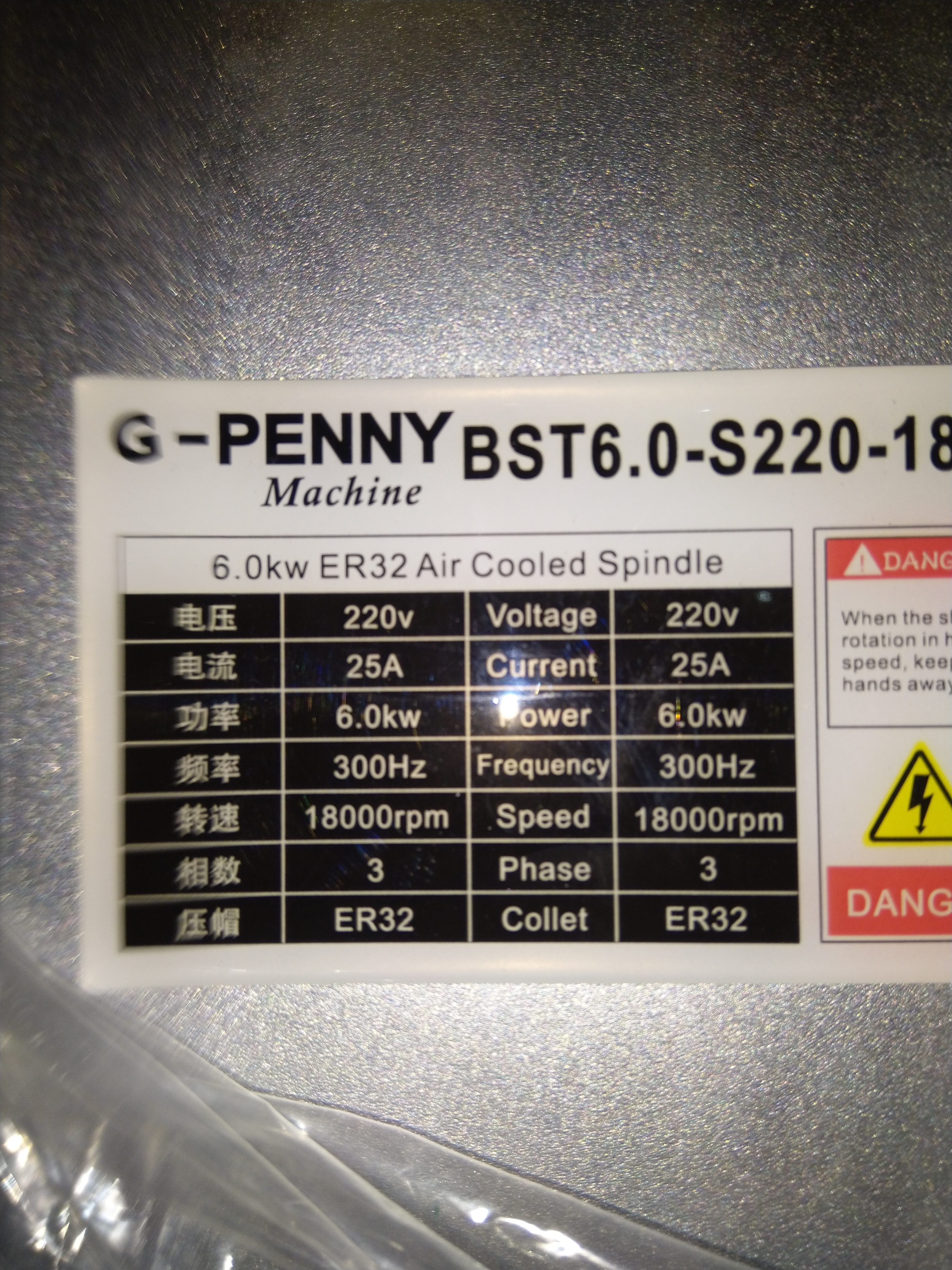

В мануале написано однофазный 220. Шпиндель g-penny 6 kWt

Сегодня пришел шпиндель. Действительно он 220в 3 фазы

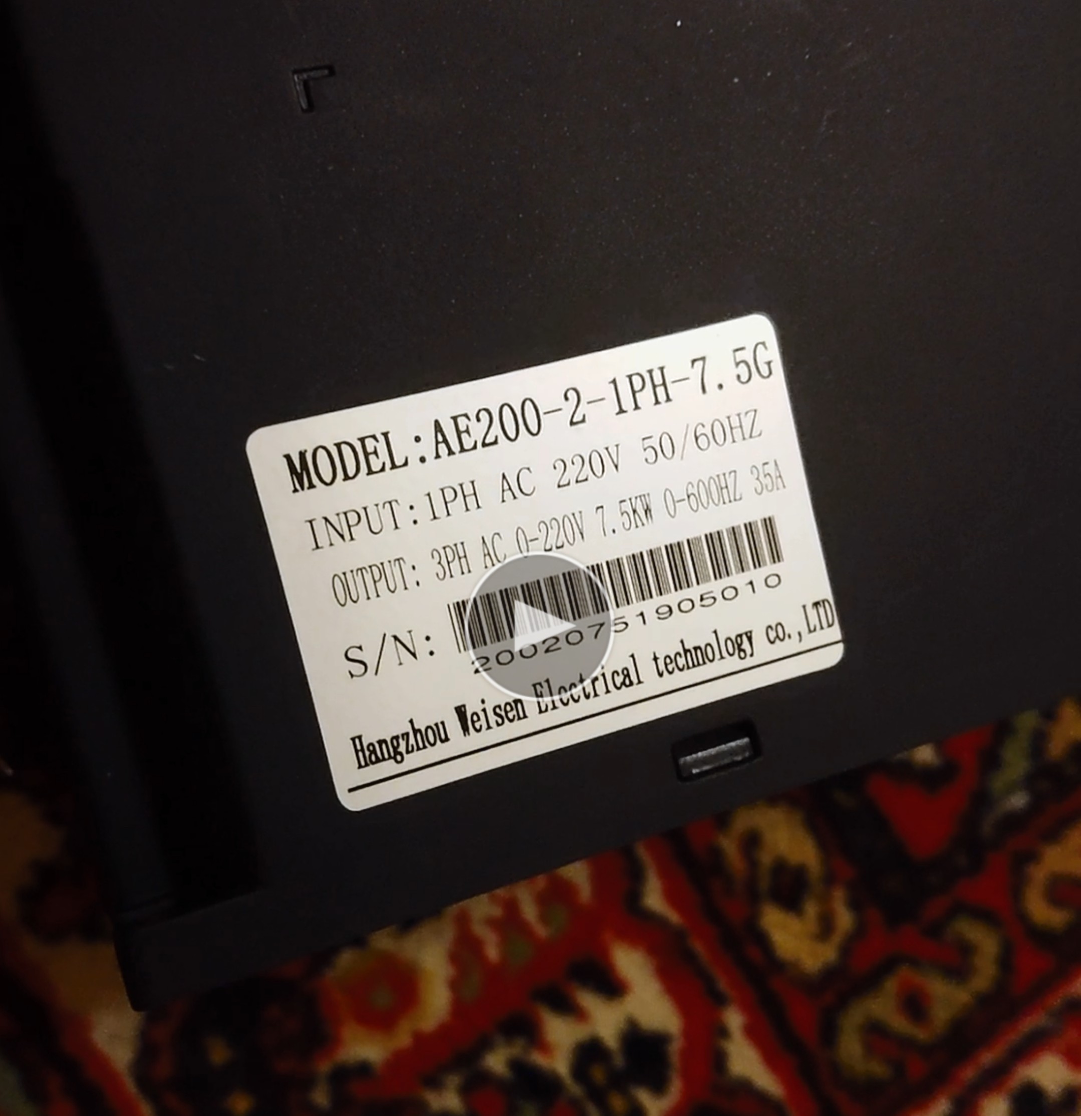

У человека на директ лоте покупал новый частотник
С входом под одну фазу на 7,5 кВт 600гц
Правда что бы такую мощность получить токи не слабые получаются

Вот шильдик самого ЧП
